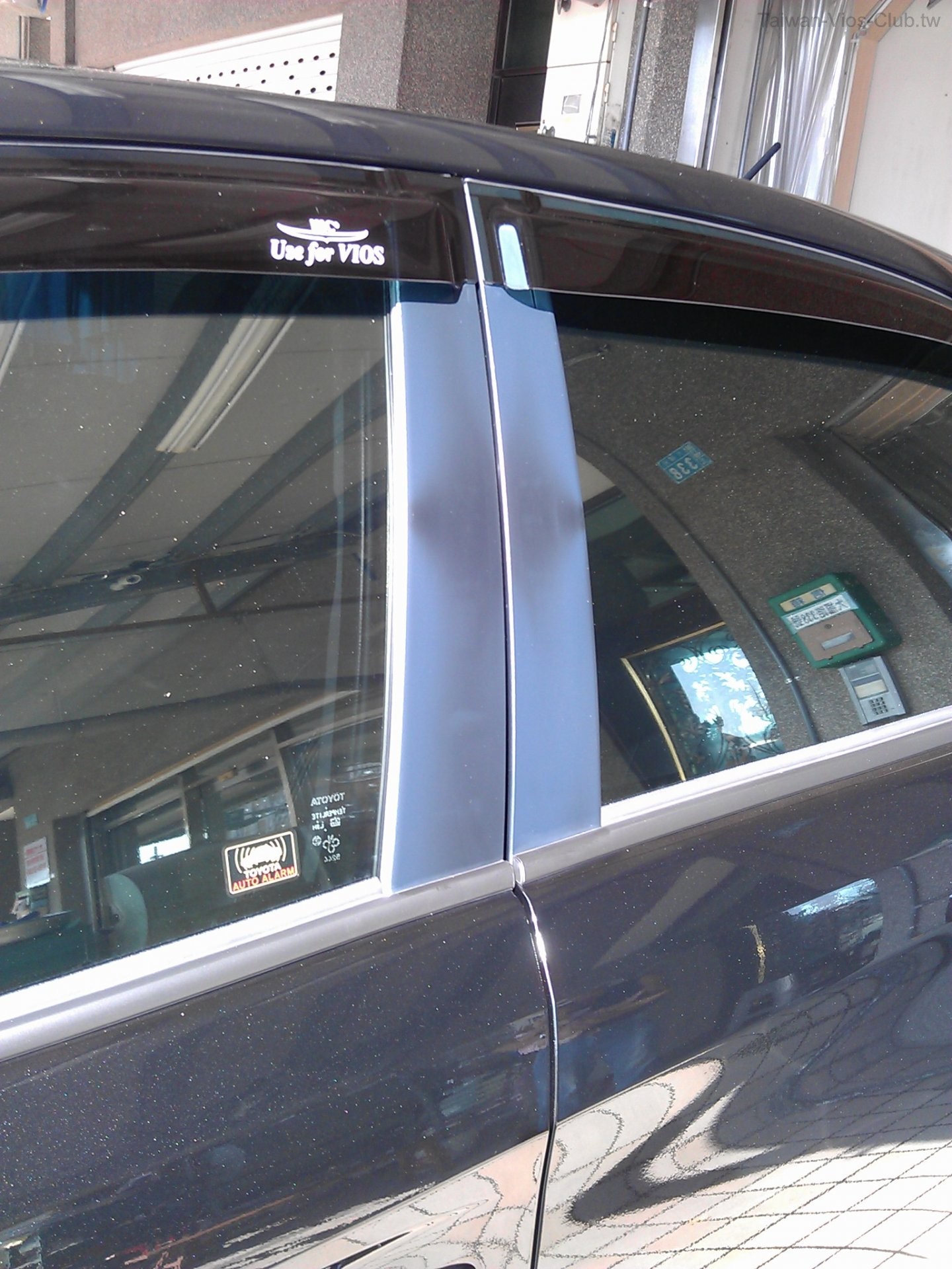

洗完車後在太陽光下才發現門框有反白現象
是洗車的問題還是曬傷
不知各位大大知道怎麼處理嗎
謝謝

打到蠟了?

洗車的人說是車廠的問題,說是曬傷
他用了一種油去擦,也擦不掉
我後來用科技棉也沒什麼作用
不知道用保桿/飾條增黑蠟會不會回復成原樣?
現在搞不清楚到底是誰的問題
唉,第一部車就變成這樣
傷心

打給業代,請他幫忙處理
或是直接反應到和泰信箱
你車子還在保固內,趕快去用
我和你一樣慘,我白色車子有乳牛班,很明顯
後來和合泰抱怨,請保養廠幫我處理
祝你好運!

很明顯就是洗車的問題
還是找論壇的駐點廠商的比較有保障
做洗車的真的良莠不齊
我的經驗比你還慘
被洗車的弄到連漆面都掉了

想說這家洗車廠,都洗B開頭的或納智捷的車
也看過他們洗TOYOTA其他車款
而且其他塑件沒有這樣的狀況只有這一面是這樣
塑件還原劑不知有沒有用

回原廠問他們看要怎麼處理
然後看洗車場要怎麼負責

大大:看到您的愛車~B柱塑膠殼也白化的太誇張了~~您自己在回想一下牽車時有沒有這種現象??再來一點有沒有給洗車場打蠟過再來洗車時有沒有被全車噴藥劑過仔細想想吧!想出答案就知道時要負責了~基本上塑膠殼都是環保材質經不起藥劑洗滌所以很容易變白化!請大家告訴大家塑膠殼不要去噴到藥劑!用還原劑基本上還是沒辦法還原的.如果大大住台北的話有空至本店小弟幫您救看看~如不行的話就只能去烤漆了.再來塑膠殼絕對不能上蠟~一上蠟就變白切記!!!

是汽車美容打到臘了
決定換一家
原廠美容技師建議不要用矽油,常洗車把它洗乾淨
