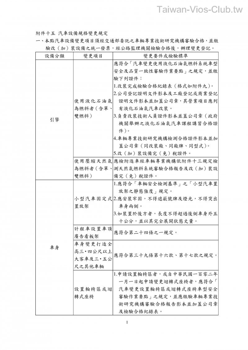

道路交通安全規則
第23條
汽車車身式樣、輪胎隻數或尺寸、燃料種類、座位、噸位、引擎、車架、車身、頭燈等設備或使用性質、顏色、汽車所有人名稱、地址等如有變更,均應向公路監理機關辦理登記。
前項變更登記,除汽車所有人名稱、地址等變更時,免予檢驗外,餘均須檢驗合格。
引擎或車架變更,以型式及燃料種類相同者為限。
第一項汽車設備規格之變更應符合附件十五之規定。

附件十五汽車設備規格變更規定.PDF

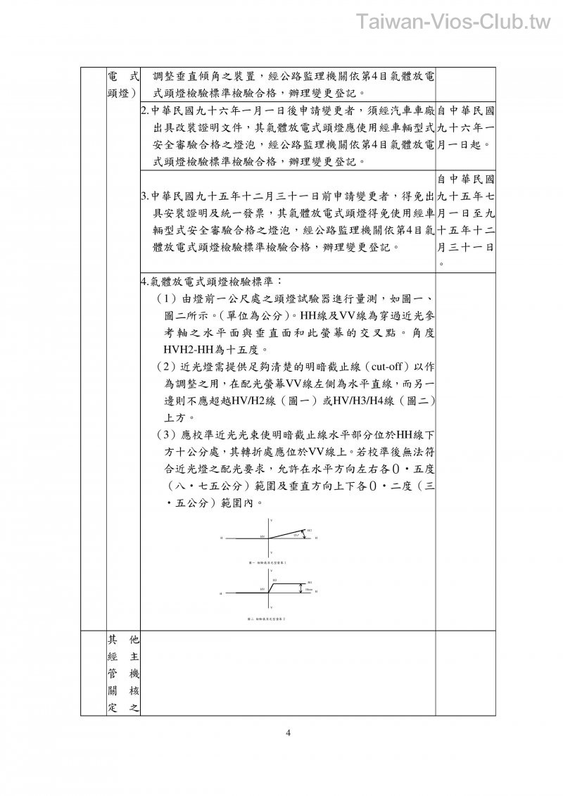

HID合法
但是要驗車
行照會註記
自己改的基本上驗不過

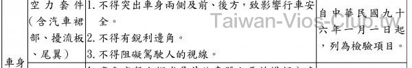

发表于 2014-9-22 15:57 | 显示全部楼层

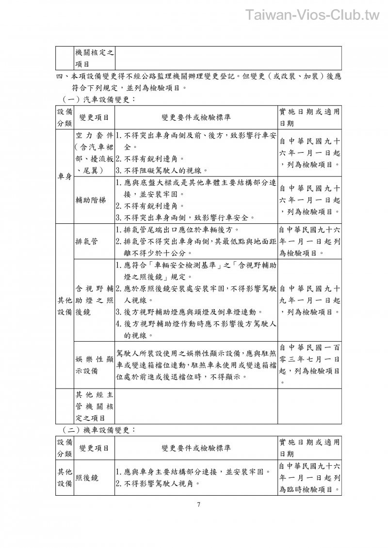

AP大~所以加裝空力套件 霧燈 日行燈 都算是合法的吧!! 有需要變更什麼嘛? 想加裝但是怕驗車不過跟臨檢
 楼主| 发表于 2014-9-22 19:04 | 显示全部楼层
Bjgode 發表於 2014-9-22 15:57
AP大~所以加裝空力套件 霧燈 日行燈 都算是合法的吧!! 有需要變更什麼嘛? 想加裝但是怕驗車不過跟臨檢 ...
加燈肯定不行
但也沒有嚴格在抓

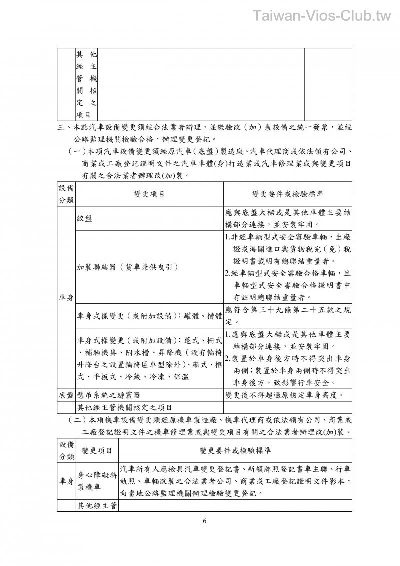

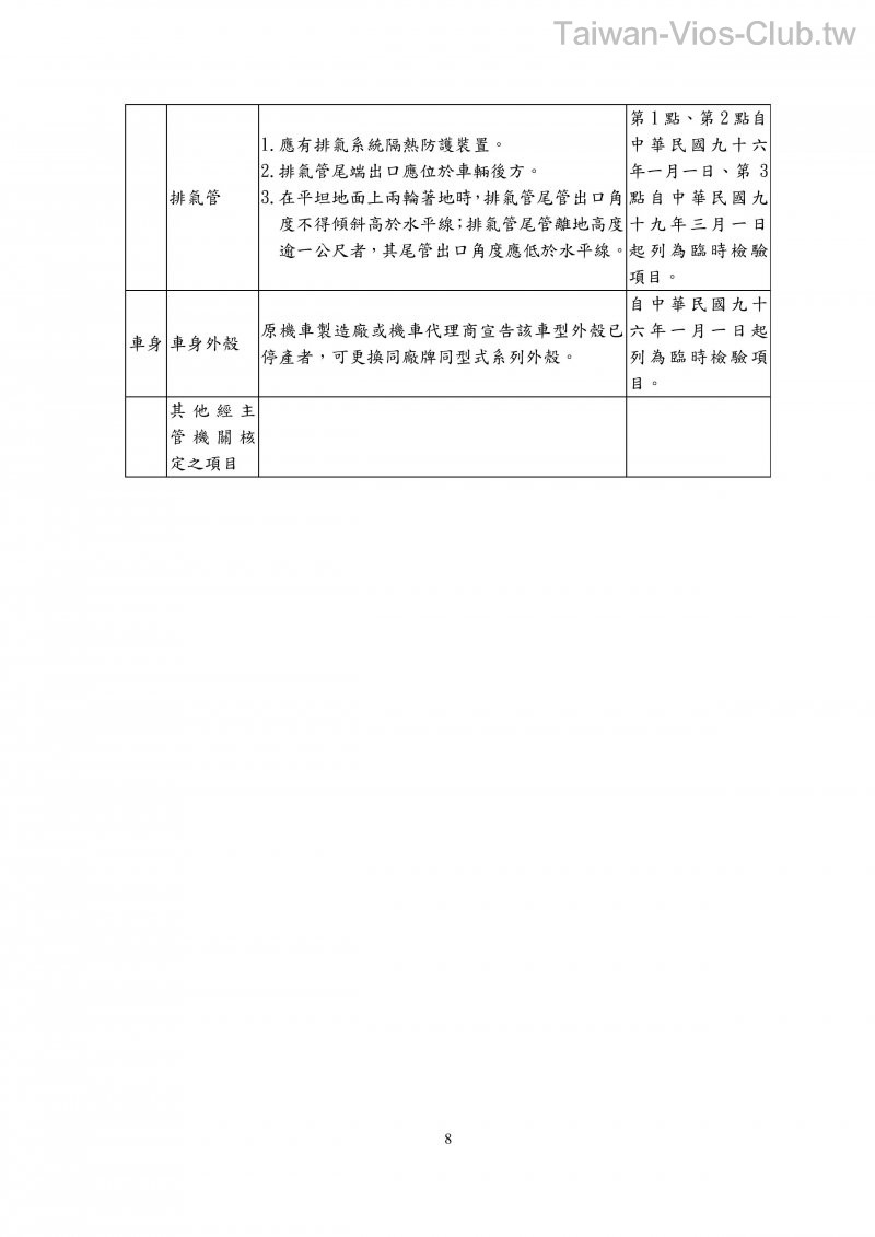

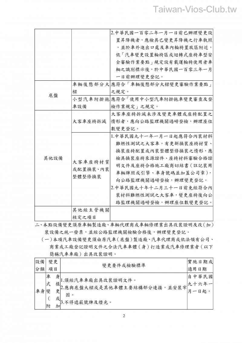

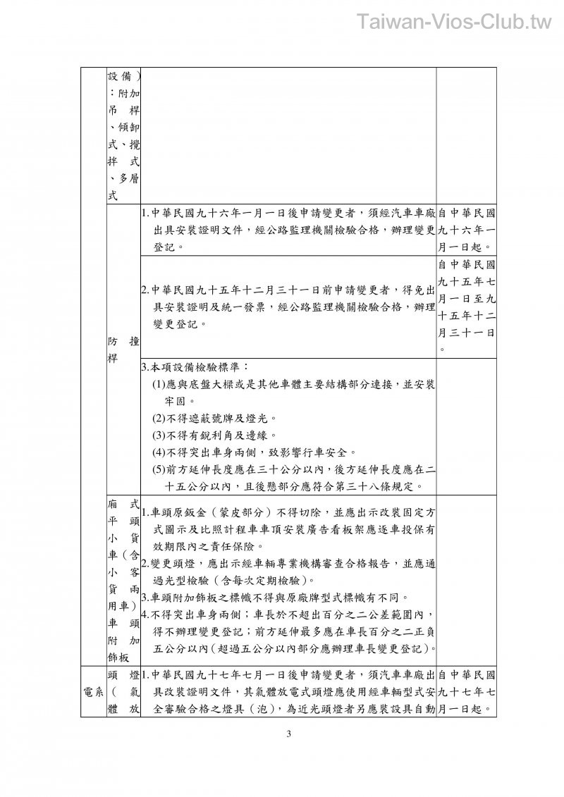

第23-1條
汽車下列設備規格不得變更:
三、車身設備:
(一)車身外附加燈飾。
 楼主| 发表于 2014-9-22 19:07 | 显示全部楼层
如圖
36
36
发表于 2014-9-23 01:17 | 显示全部楼层
AP大。謝謝。所以裝還是可以。只是沒有抓很嚴。所以霧燈部份是怕驗車不過是麻?
 楼主| 发表于 2014-9-23 01:48 | 显示全部楼层
Bjgode 發表於 2014-9-23 01:17
AP大。謝謝。所以裝還是可以。只是沒有抓很嚴。所以霧燈部份是怕驗車不過是麻? ...
通常驗車時關掉就好了
