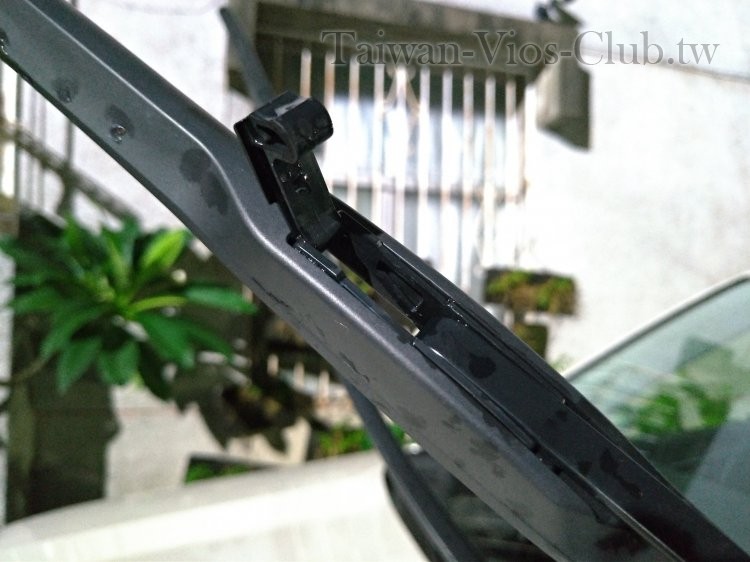

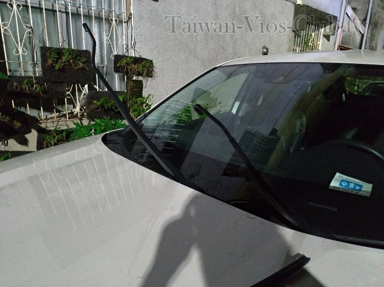

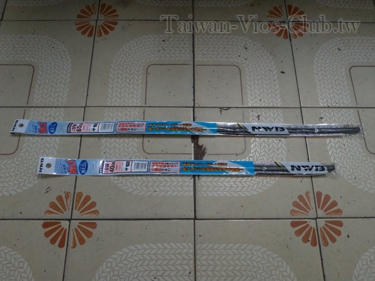

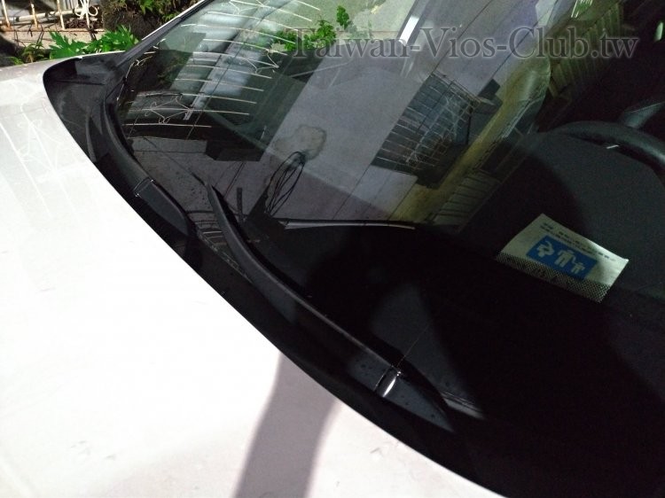

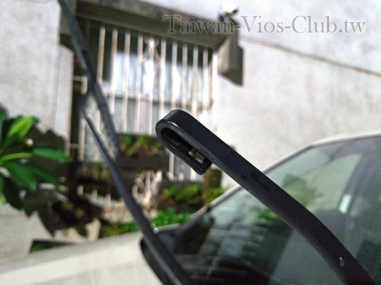

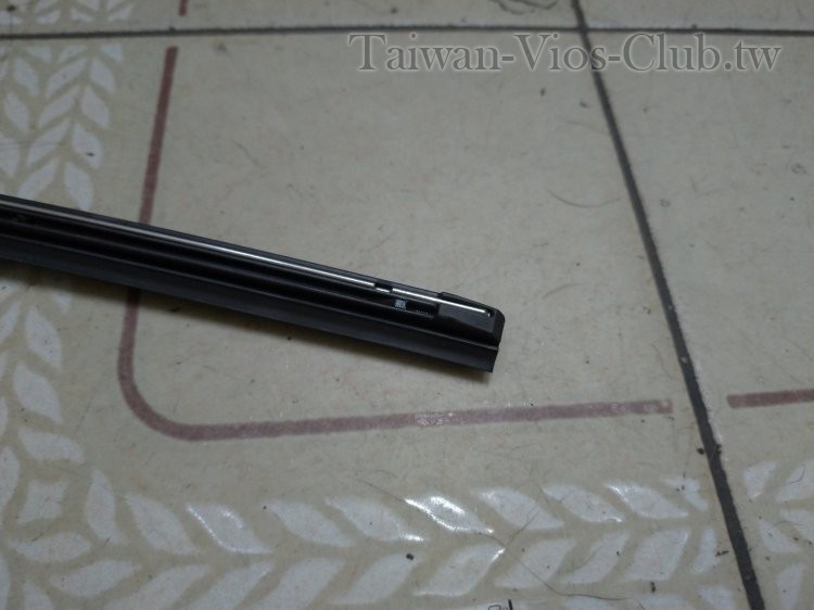

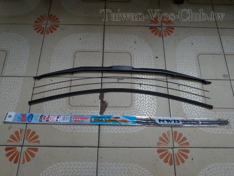

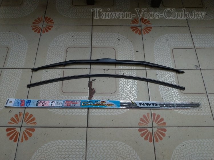

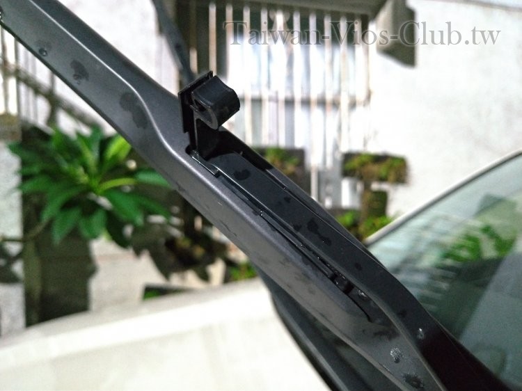

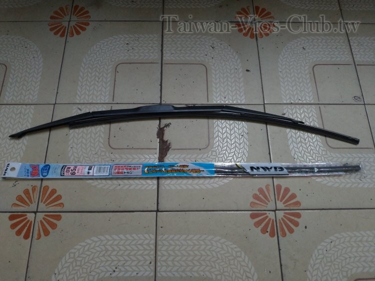

還好有認識的代理NWB的朋友
拿兩支來試試
雨刷立起來
打開扣子
往下推
就可以拿出雨刷

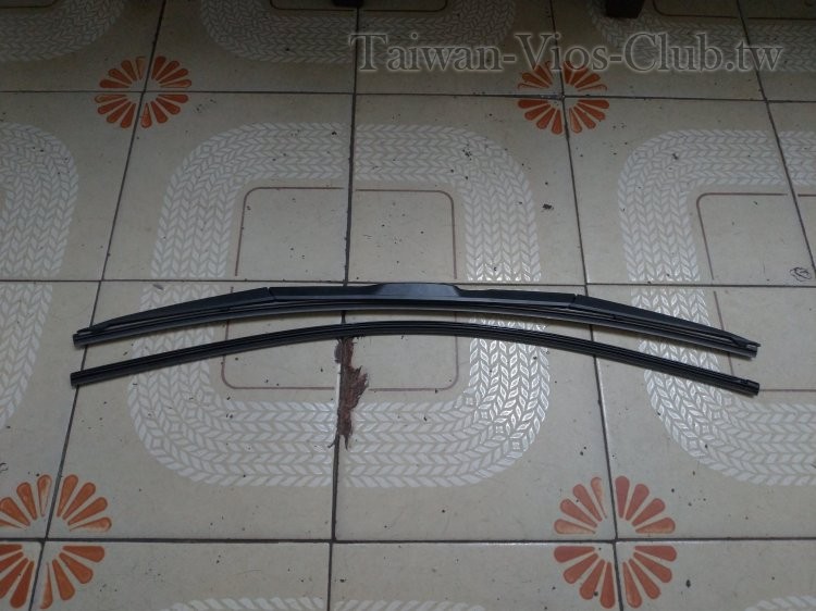

記得把搖臂『輕輕』放回玻璃上

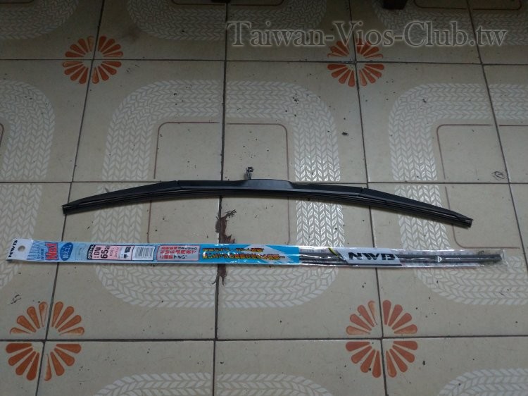

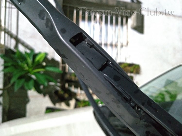

不然萬一敲下去就準備換前擋了
接著把膠條抽出來

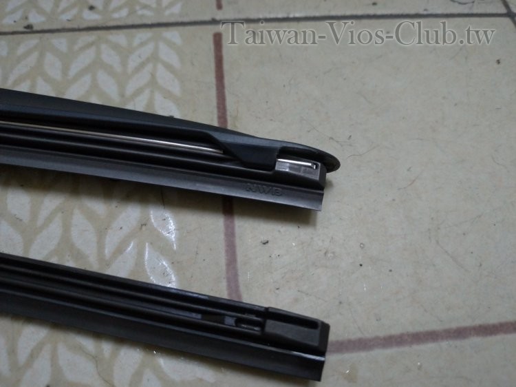

記得從照片這端抽
反正另一邊你也抽不出來XD
然後再把膠條兩側的鐵片分離
最後把以上動作反過來操作就搞定了
