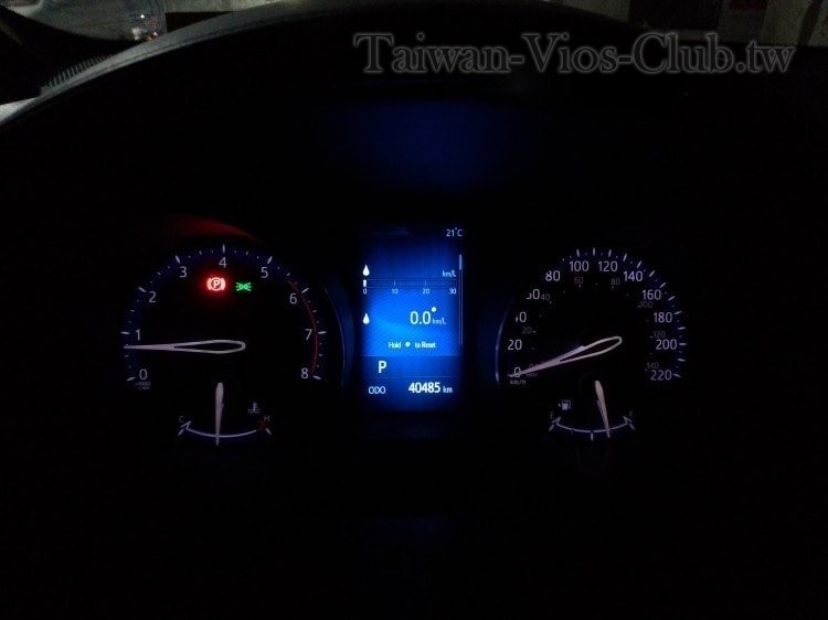

在停車場推P檔熄火時
儀錶顯示電子手煞車失效
心裡覺得納悶

然後電子手煞車沒亮燈也沒反應
所以我就這樣被鎖著動不了

發車後儀錶會亮
而且很多燈很多字XD
不過電子手煞車能正常運作

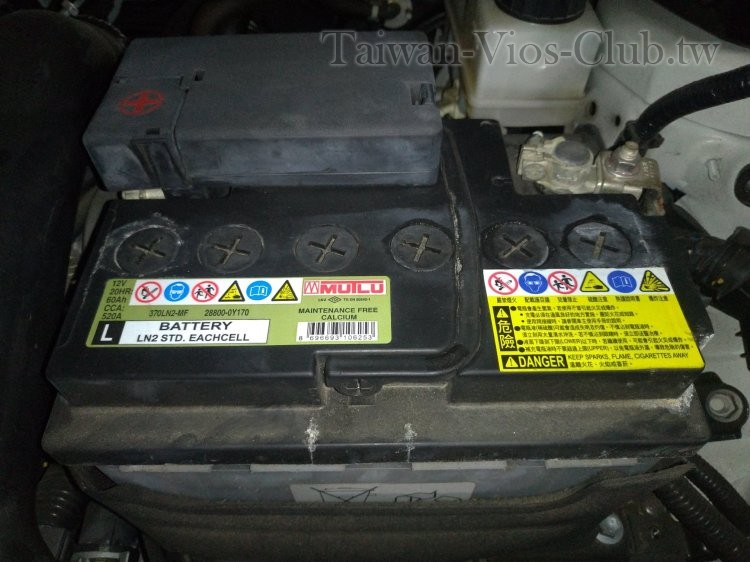

用370LN2-MF去搜尋
可以順利找到土耳其製造商Mutlu的網站
但是在網站上怎麼樣也找不到這個型號=.=
不過查了半天總算有些頭緒
370是電瓶容量
LN2是電瓶規格
MF是免保養的意思
也就是說我們這顆原裝電瓶
不是充電制御AMS
也不是增強型EFB
更不是吸附式AGM
單純只是免保養MF電瓶而已

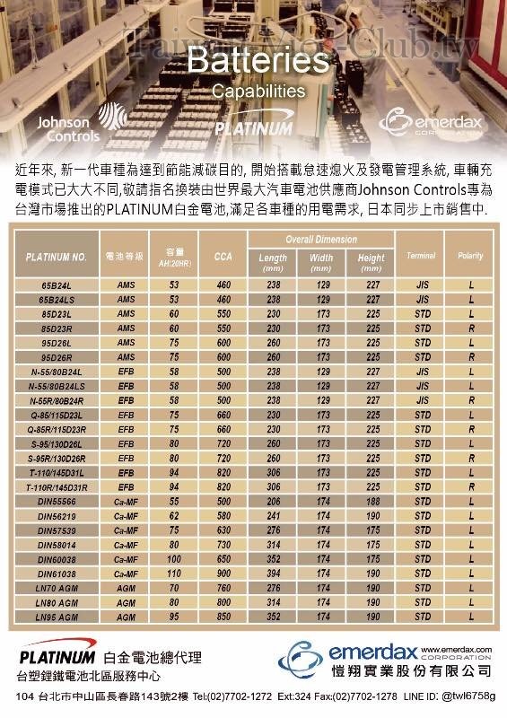

倒是查到一間有趣的廠商
叫做Platinum
他們也是由Clarios代工
而且價格相對便宜
只要三千多
Clarios在上個月之前還叫做Johnson Controls
五月份剛把汽車電瓶業務獨立出來叫做Clarios

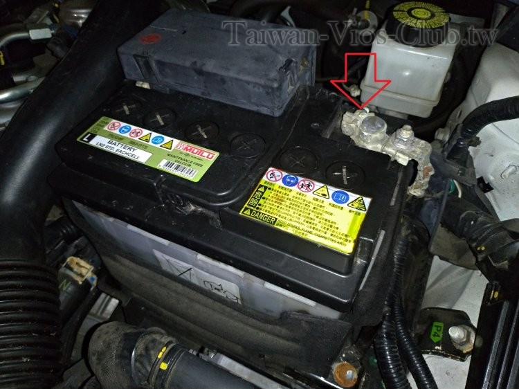

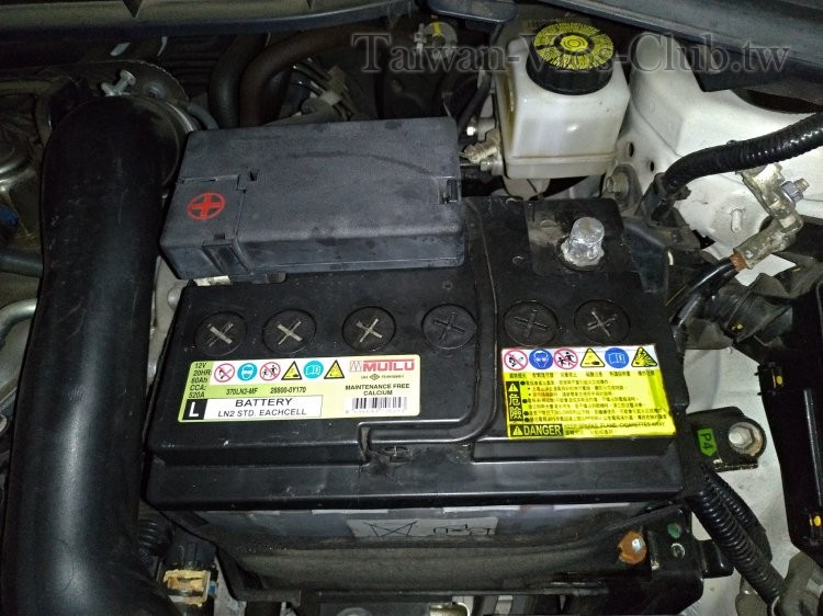

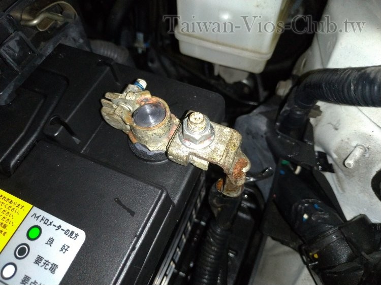

先來移除舊電瓶
正極比較不好拆
所以我是先拆負極
拿根10號梅花扳手把螺絲鬆開就可以拿掉

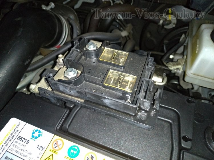

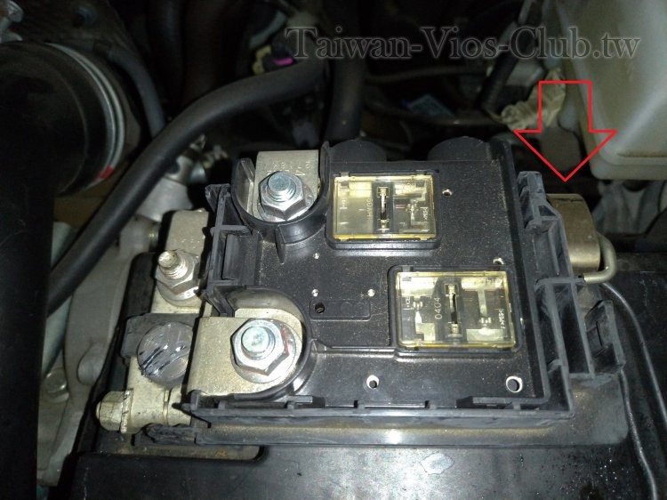

把正極蓋子拆掉之後
先把右邊固定保險絲盒的卡扣釋放

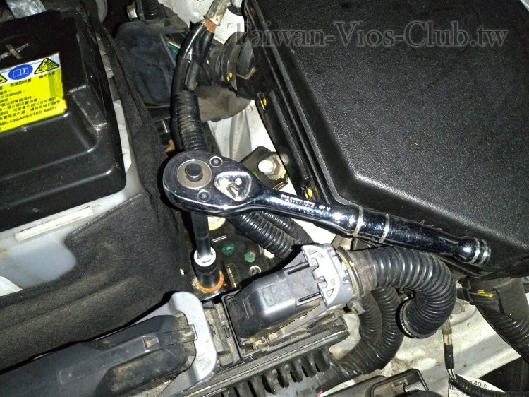

鬆開最左邊的螺絲就可以拿掉
最後才拆固定座

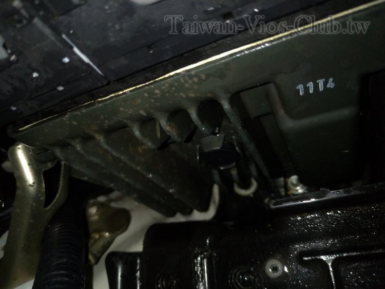

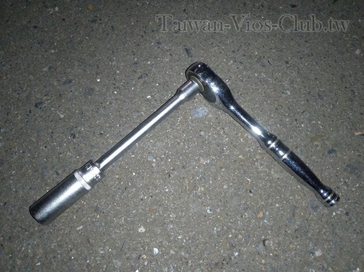

需要比較長的工具才能拆到那顆12號螺絲
這樣的工具可能不易取得要先準備一下

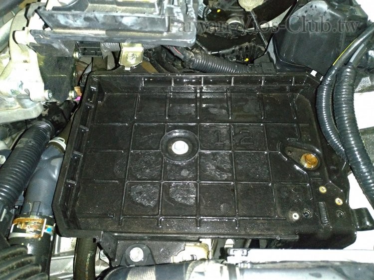

把固定座拿掉
就能把電瓶提出來

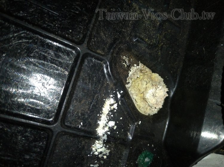

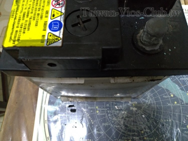

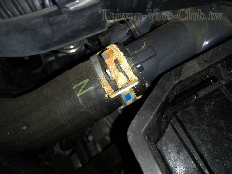

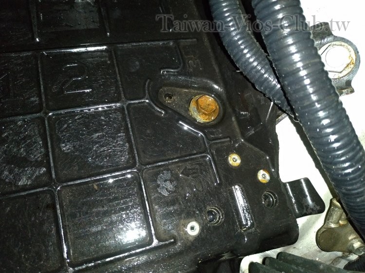

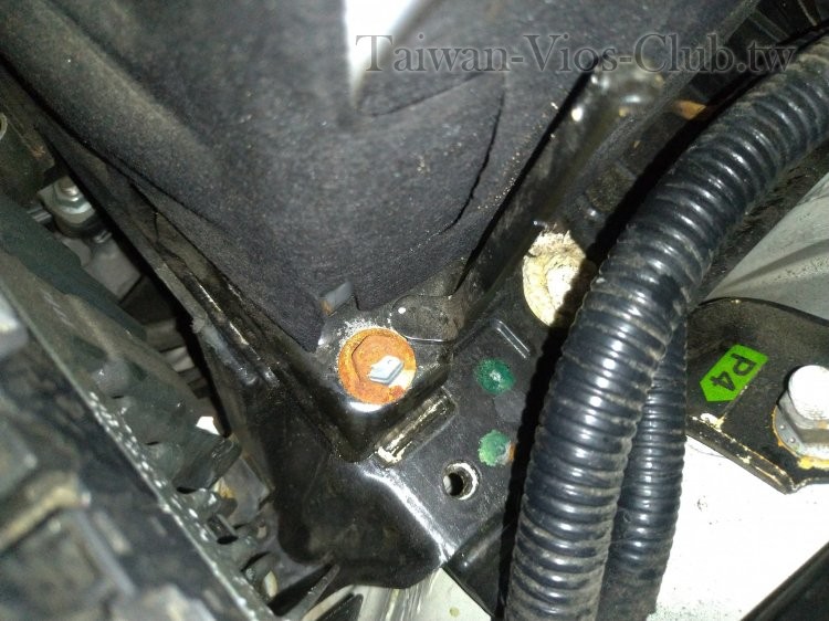

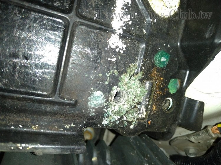

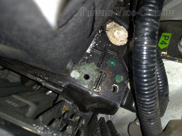

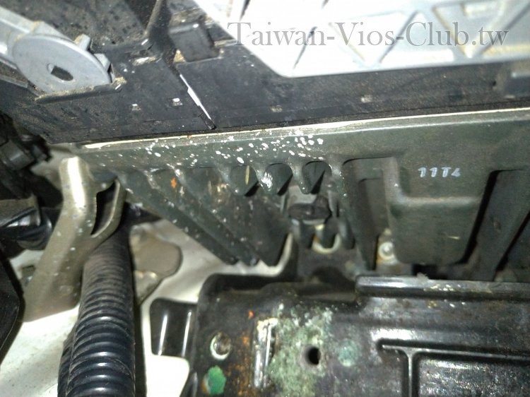

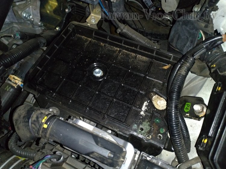

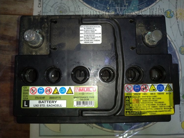

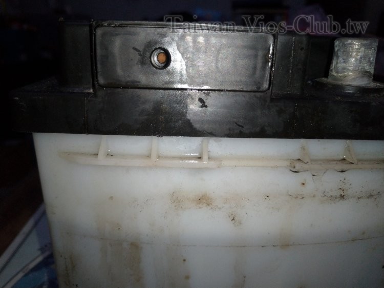

提出來才發現底下慘不忍睹
電瓶液應該是外漏了
導致多處嚴重鏽蝕
還好底座是塑膠材質而且還蠻完整
所以鏽蝕僅限於幾顆螺絲

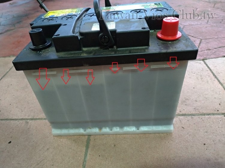

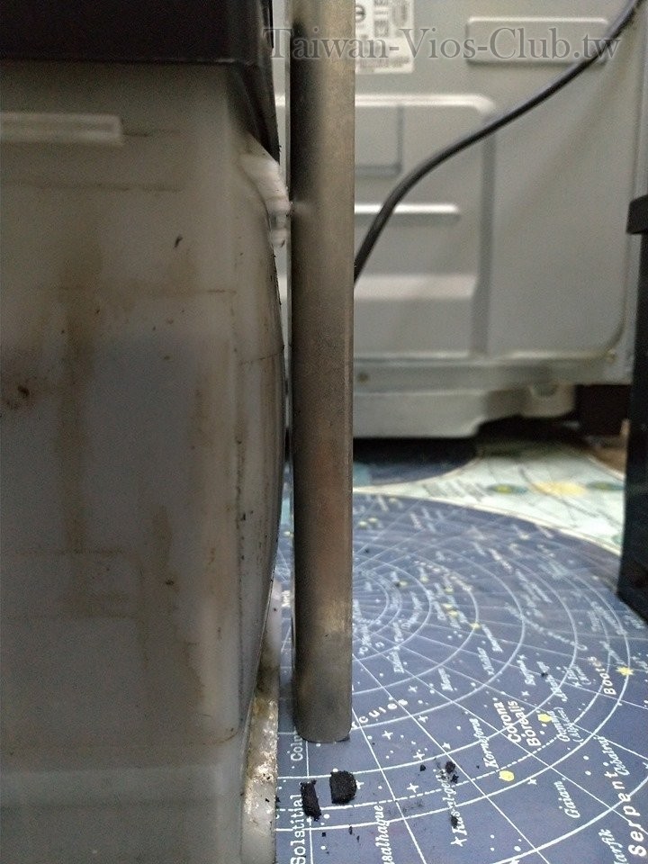

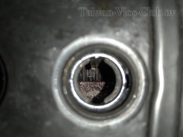

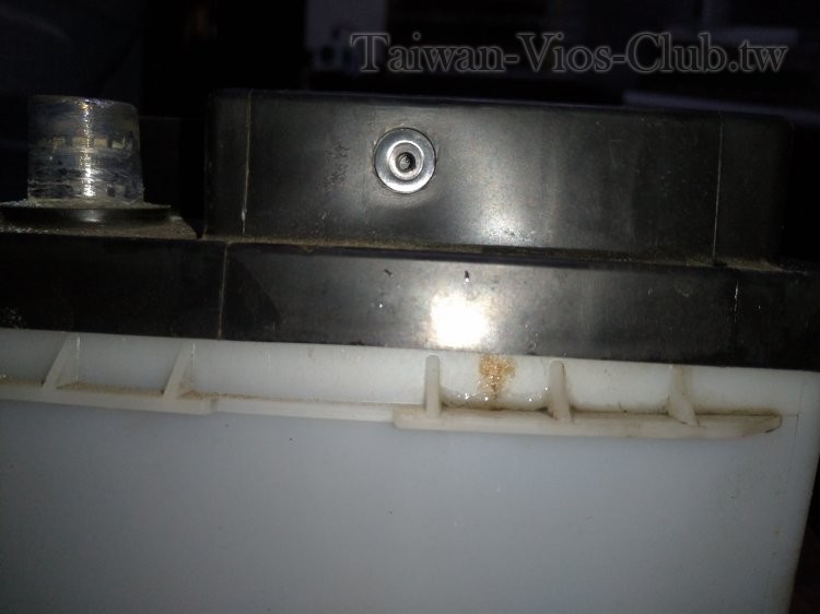

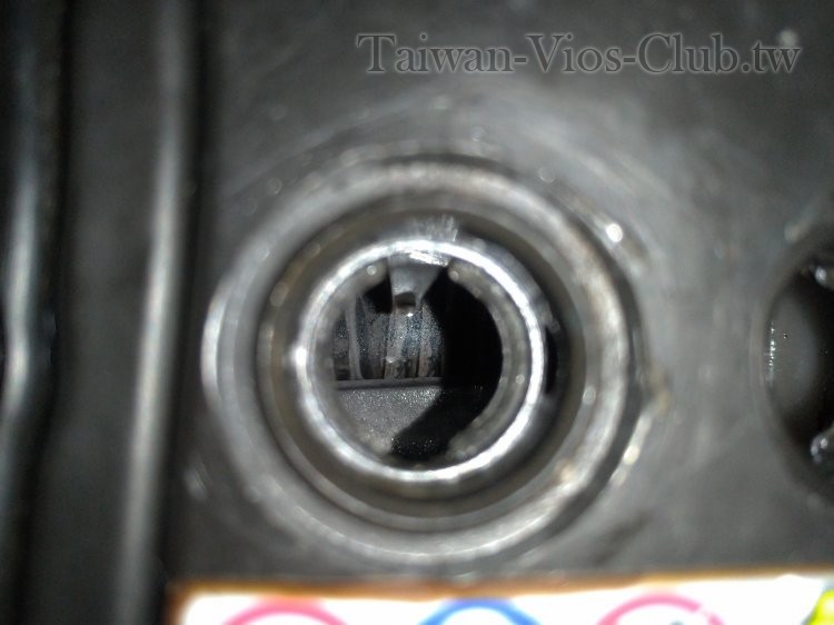

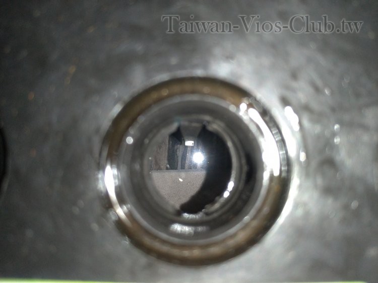

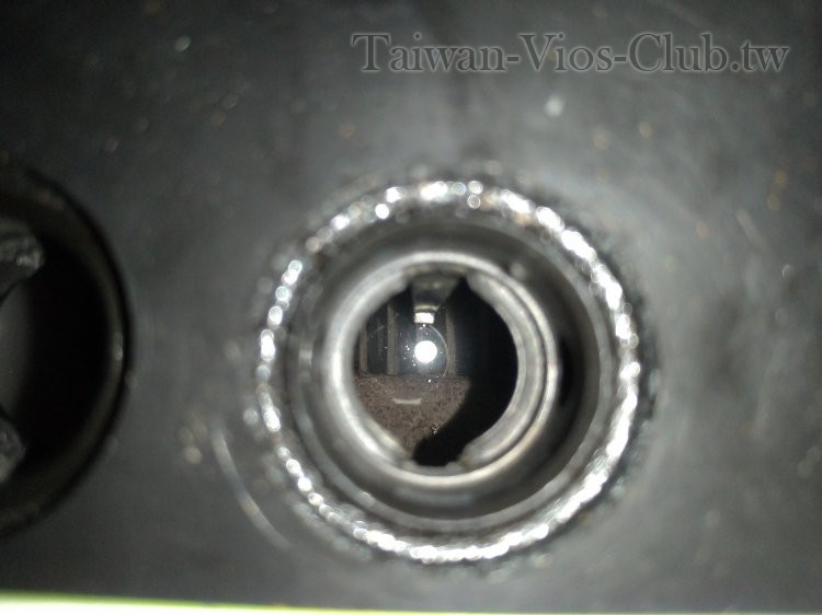

提出來之後發現電瓶膨脹得很厲害
整個凸出來
而且右邊的排氣閥已經不見
附近明顯有漏液的狀況
左邊正常的排氣閥可供對照
接下來看看六個電池槽的狀況
右一
右二
右三
右四
右五
右六

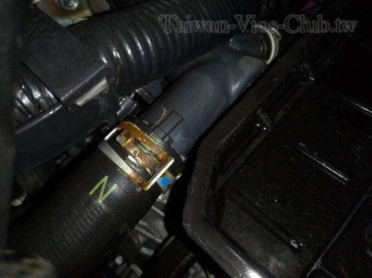

最後用自來水把電瓶附近洗一洗
還好其實不嚴重

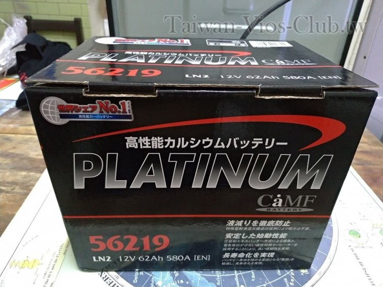

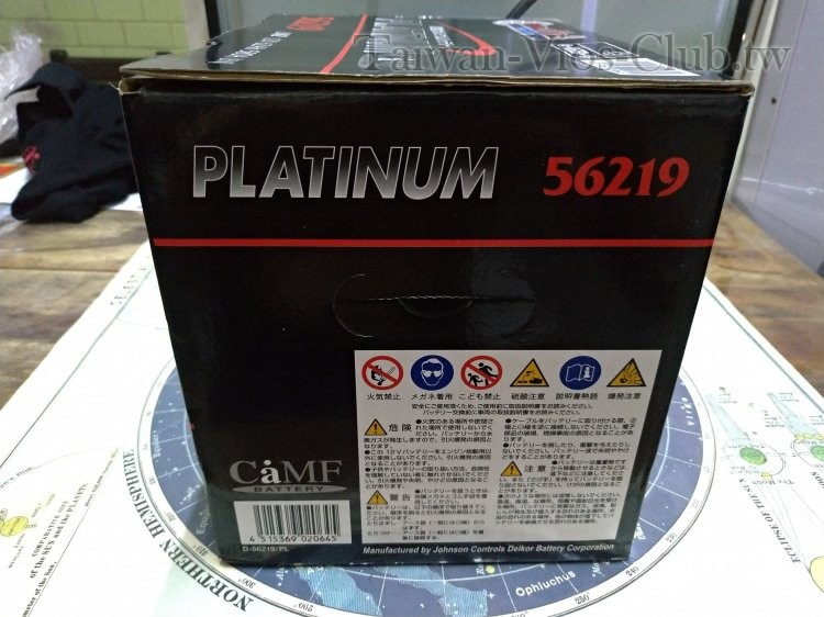

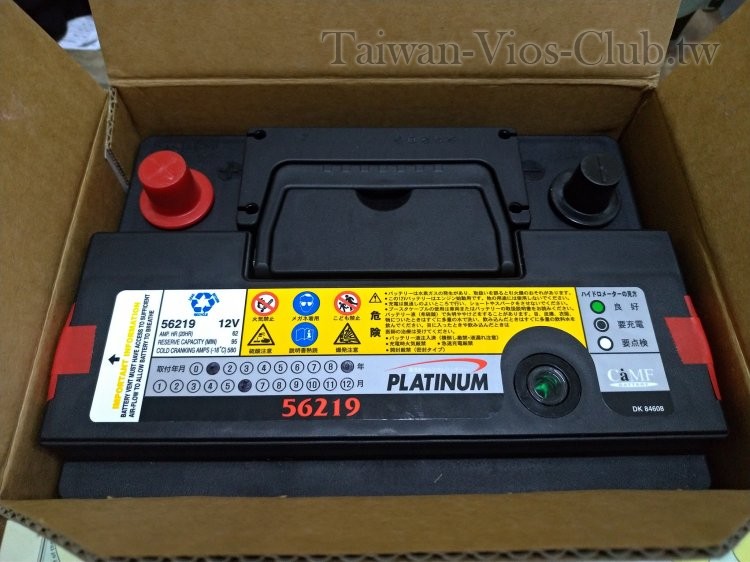

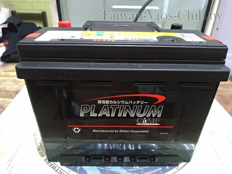

新電瓶亮相!
外箱有註明跟我們原裝電瓶一樣
是LN2規格Ca-MF免保養電瓶
62Ah比C-HR原裝的60Ah還大一些
580A也比C-HR原裝的520A還大一截
應該是綽綽有餘囉~
還有註明由Johnson Controls製作
最近車用電瓶獨立出來叫做Clarios
也就是Varta、Delkor的母公司
Bosch的代工廠
以及簡單的安裝說明
開箱啦~

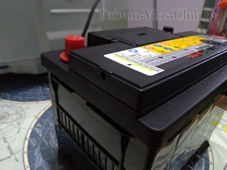

有提把可以輕鬆的提出來

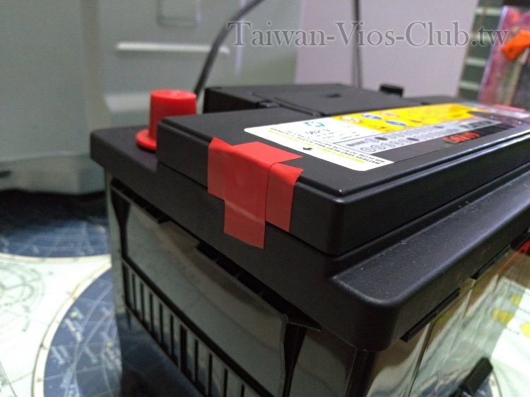

為了怕運輸過程中漏液
他們先把排氣閥封起來
使用前記得要將將膠帶撕掉

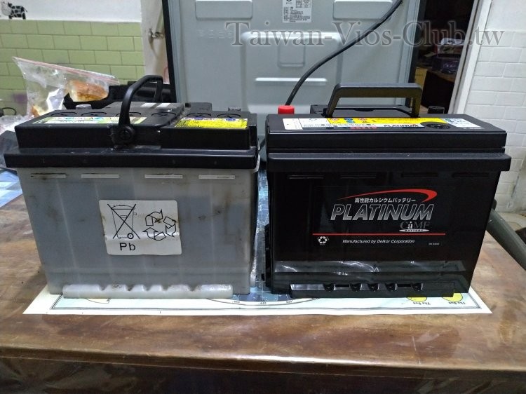

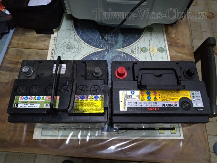

新舊電瓶比對一下
一模一樣

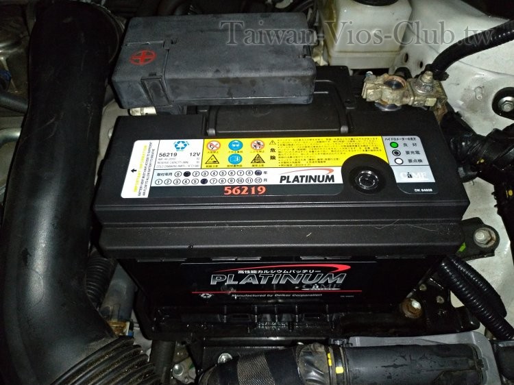

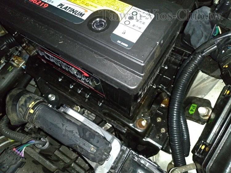

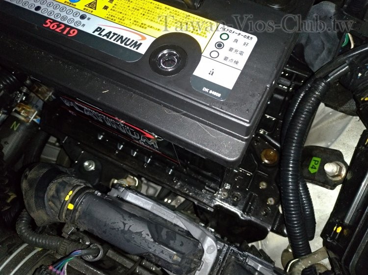

安裝流程就是反過來
先固定底座
再鎖上不好弄的正極
然後扣上正極上的保險絲盒
接著鎖上負極
最後蓋上正極護蓋就大功告成了

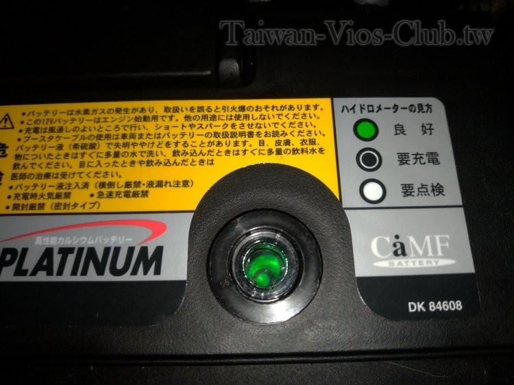

新電瓶還有個視窗可以看到電瓶狀態
綠燈就是沒問題
黑色就是要充電
白色就是有問題啦!
最後開出去繞了幾圈
一切都正常了
車子的反應似乎比以前還快呢!

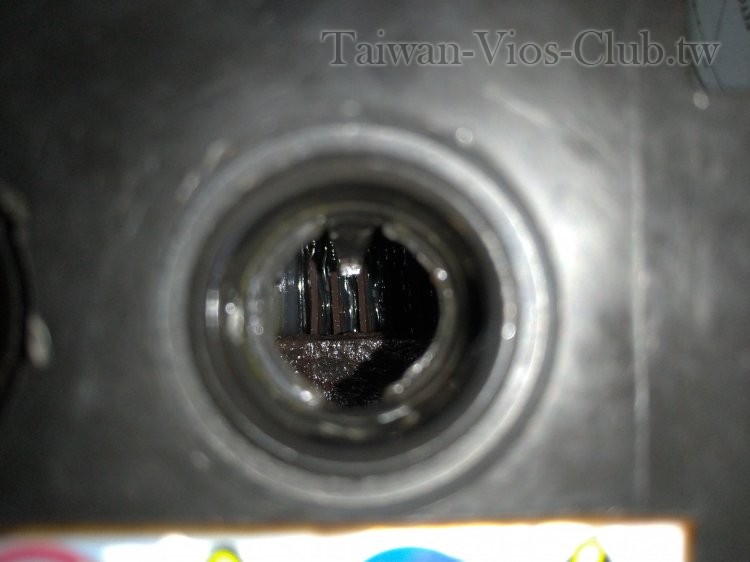

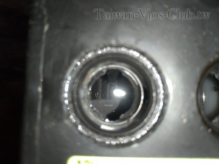

突然發現這個角度剛好可以清楚的看出液面高度
