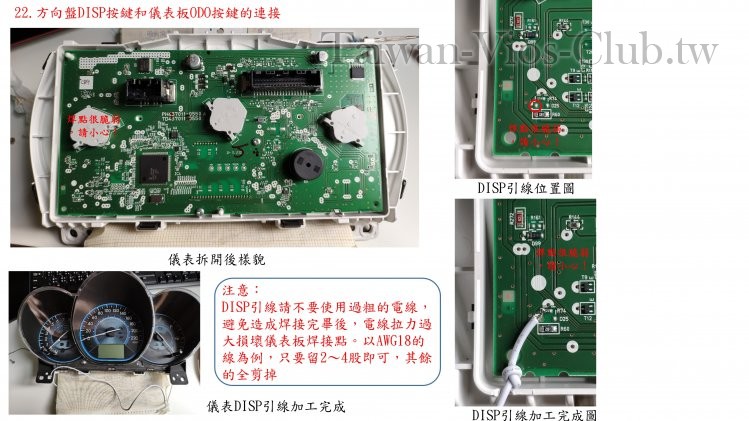

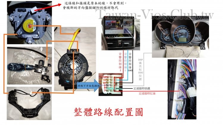

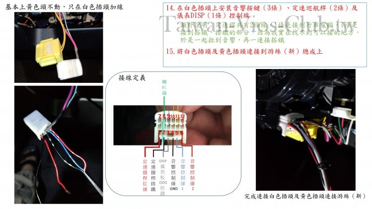

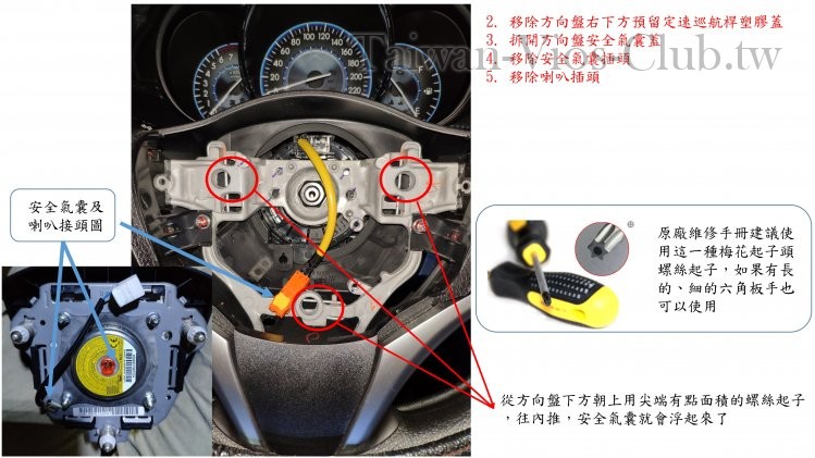

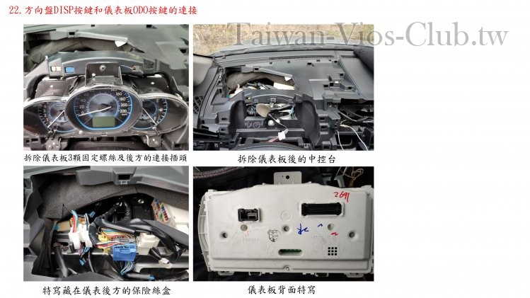

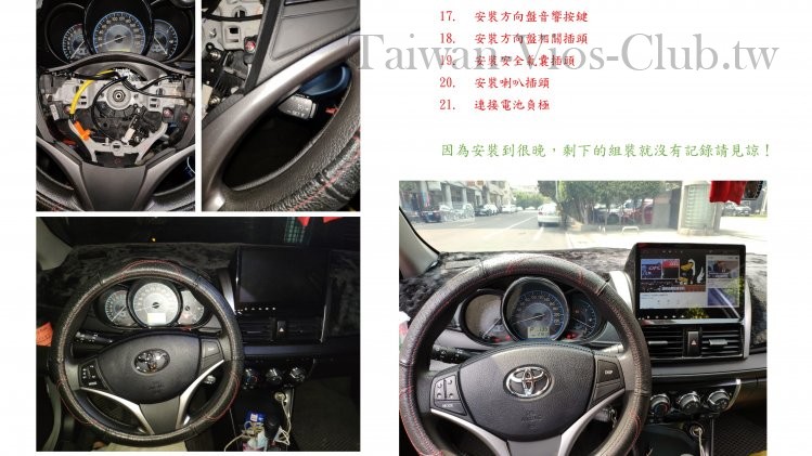

取之於社團,回饋於社團

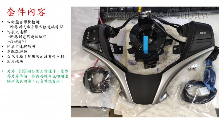

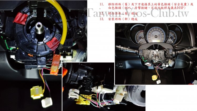

2016剛牽車時就看到對岸在分享定速桿的改裝,在試過岳父RAV4的定速功能之後,就對這個功能念念不忘,無奈對岸VIOS的引擎是5NR-FE跟台灣版本的2NR-FE不同(電腦也不同),而且當時人在東部,使用到的機會不多,就不執著了。

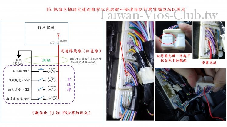

直到看到FB的黃大分享VIOS CVT版本成功安裝的貼文後,又從FB的lj Su大分享的貼文,明確的指出行車電腦的接線位置後,加上改裝套件的價格從當時的台幣3500元,降到現在的台幣2600元(不含運),不安裝的話,真的對不起自已,裝完之後,開高速公路和快速道路爽度100,不用擔心超速,用過真的回不去了!有著幾位前輩的分享與熱心指導,小弟就在此借花獻佛,分享與整理這一次的改裝經過!希望透過完整的內容,讓有興趣的人能快速的瞭解,也讓同好在自行安裝時能節省一些前置準備工作,如有任何錯誤也請大家幫忙勘誤, 謝謝!
另外,由於2016年VIOS雅緻版的儀表是低配版,因此在啟動定速功能時,儀表板上的定速燈號不會亮起,但定速功能是正常的,特此說明
購買套件時,原則上賣家都會把線配齊,購買前請與賣家確認
特別感謝Apple Chen對於論壇的維謢與轉貼,讓我們擁有一個討論的好地方,謝謝!
注意:DIY存在器具與車輛損壞的風險,請自負風險,如果動手能力不強,請找版上專業安裝廠商,謝謝!
參考資料:
新VIOS論壇的龍大(kuolung): http://taiwan-vios-club.tw/forum.php?mod=viewthread&tid=1090
Taiwan Vios Club 官方社團黃大: https://www.facebook.com/groups/ ... k/1079573235517263/
Taiwan Vios Club 官方社團Li Su大: https://www.facebook.com/groups/ ... k/1000807953437025/
