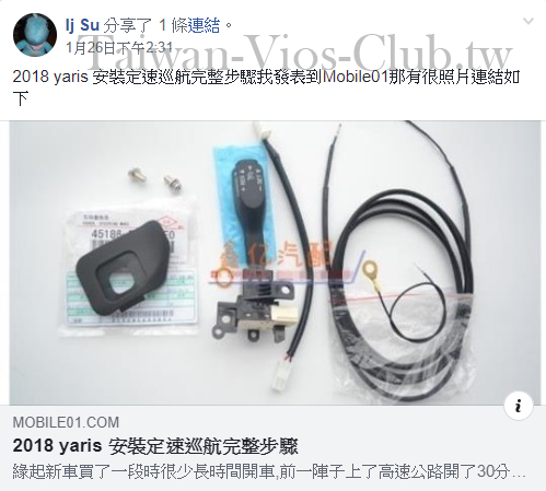

緣起新車買了一段時很少長時間開車,前一陣子上了高速公路開了30分鐘發現腳會不太舒服,舊車不會這樣,買新車是有定速巡航可以選擇的,想說不會很長時間的開車,所以沒有選有定速巡航的機種,既然同一系列可以有定速巡航的功能,沒有定速巡航機種是否可以安裝呢?網路找了一下是可以安裝費用是2000~5000元,在南部沒有外部廠商可以安裝只能找原廠,查了資料安裝應該不會很難所以就自己裝吧先買材料查了資料在淘寶買的和國內拍賣賣的材料是有一些不一樣好像少了兩條引擎電腦的線,可能廠商是要它們裝時才會加上去吧,因為淘寶的價格是1000元上下且材料完整如圖所示,淘寶有很多家我買的差不多5天我就收到貨了很快網路連結如下
https://item.taobao.com/item.htm?spm=a1z09.2.0.0.58c02e8dMwEL7Q&id=540281517008&_u=p2d1ejr1c44e
1)收到貨就要查電線如何接到引擎的電腦上,這方面再網路上找不到線連接到哪裡正確的位置,只能靠自己了網路上有關安裝定速巡航的訊息也大概知道作原理要找到線連接的正確位置應該不難,所先將完整的電路畫出如圖所示’電路原理就是簡單的歐姆定律就可以計算了,定速桿內有不同的電阻接到不同的開關,因為電阻不同所以就可以產生不同的電壓,那不同電壓就可分辨是哪一個開關動作了,那一定要有電壓才可分辨,就是這支腳一定會有電壓,開始使用電表去量測沒有用到的空腳是否有電壓,因為是分壓原理因此內部也有一個電阻,要將車子的電源打開一隻腳一隻腳的量測找了一段時間終於找到,然後關電量測內部電阻為660 ohm 差不可以確認是這支腳,空腳電壓很高害怕短路很可能會將引擎電腦燒毀,因此先用一個10 Kohm 來分壓計算是否和理論值相同結果是沒錯很大膽的將此腳短路到外殼(地線)就看到定速巡航的燈亮起來了終於找到就可以開始安裝定速桿,事實上沒買定速桿也可以自己焊接4個開關加上3個電阻放到你比較好控制到的位置上也是可以的,這樣就可以不用拆方向盤了
