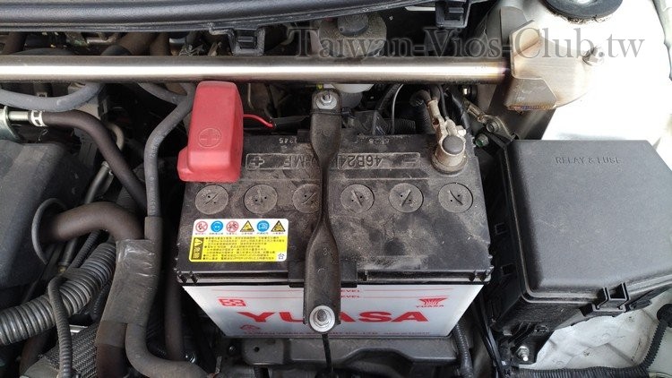

改裝加大電瓶34B19LS→46B24LS
发表于 2017-3-20 21:21 | 显示全部楼层 |阅读模式

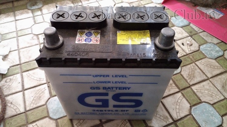

女王的愛駒
兩年四萬公里
電瓶壽終正寢
剛好我的Altis多一顆電瓶
就把原廠的拿來用

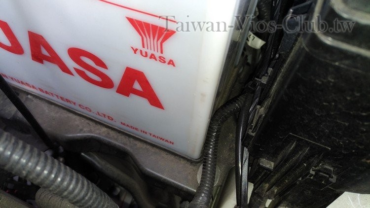

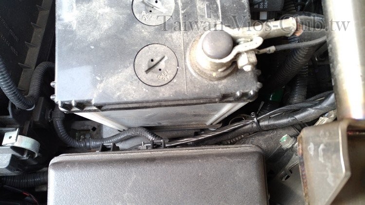

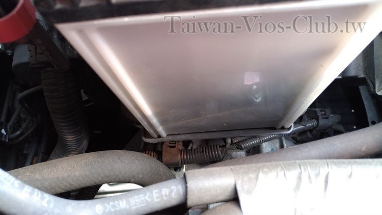

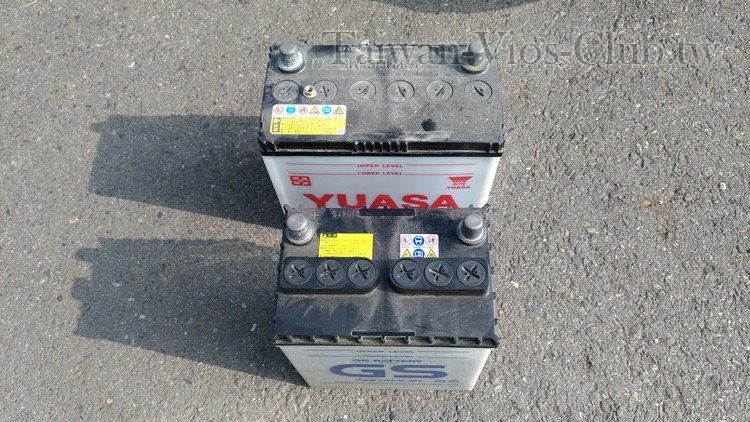

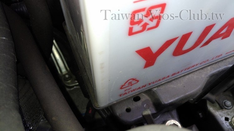

尺寸大了不少
裝上去剛好塞好塞滿
看來B24是最大尺寸
再大就放不下囉~
如果想要放電能力更強
則可選用55B24LS
小知識:
34、46是儲、放電能力
B是形狀
19、24是長度
L是負極在左側
S是端子的粗細

"就把原廠的拿來用",有再加水充電嗎?
電極清潔塗黃油
謝謝
 楼主| 发表于 2017-3-30 17:25 | 显示全部楼层
el36 發表於 2017-3-27 13:51
大大
"就把原廠的拿來用",有再加水充電嗎?
電極清潔塗黃油
沒有耶...

所以新v規格是什麼
 楼主| 发表于 2017-4-3 19:47 | 显示全部楼层
禾火江鳥 發表於 2017-4-3 09:11
所以新v規格是什麼
一定要BLS
 楼主| 发表于 2017-4-3 19:50 | 显示全部楼层
所以新v規格是什麼
然後長度最大可以到24
28
1060
1060

APPLE大 請問若用55B24會有甚麼影響嗎?
目前詢問的店家沒有46B24規格
 楼主| 发表于 2017-6-21 02:26 | 显示全部楼层
knast120 發表於 2017-6-20 10:42
目前詢問的店家沒有46B24規格
應該是沒問題的
電池容量更大
