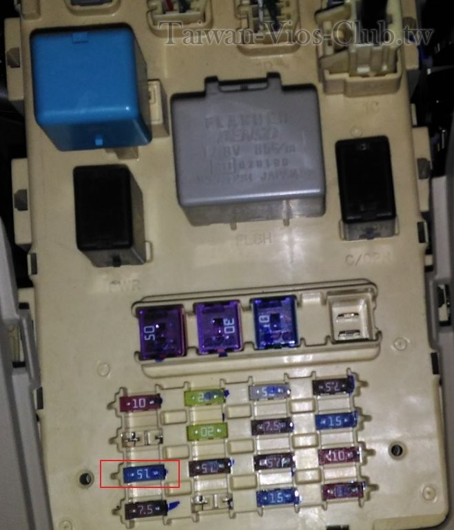

請問一下我有購買下列商品,裡面有一條接地線,1.請問如果要接在駕駛座前儀錶板保險絲,這一條接地(紅色的圈)要接在哪裡呢?
2.請問保險絲的部分,哪一個保險絲是車子熄火後,不會繼續供電的呢?
   2.1配電和控制 ACC 15A:時鐘.音響,電動車外後視鏡,電源車座,這一顆(紅色的方框)可以嗎?

发表于 2016-4-24 21:46 | 显示全部楼层
這我也不是很清楚
但如果沒有汽車電機背景
我會建議不要亂接

发表于 2016-5-4 23:20 | 显示全部楼层
點菸器保險絲15A 位置手冊有寫

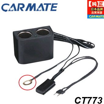

然後第二個問題就是電源擴充插座的事,下圖這個商品有個紅色的接地環
我找了駕駛座都沒地方鎖,請問你知道要鎖哪裡嗎?還是可以不用鎖呢?

发表于 2016-6-11 11:03 | 显示全部楼层
puffy.puffy 發表於 2016-6-11 10:57
你好,謝謝你的回覆
我找了駕駛座都沒地 ...
要鎖 接負極或鎖在車子的鐵架上 完成迴路才有電
14
14
发表于 2021-10-11 23:31 | 显示全部楼层
接車上任何鐵製品(板金之類 有看到螺絲接著鐵只要把螺絲轉開套上那條 再鎖回去 完成完整迴路即可通電)
