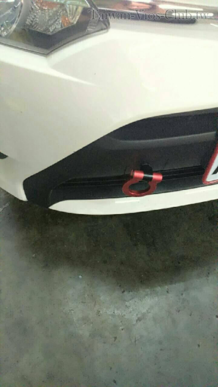

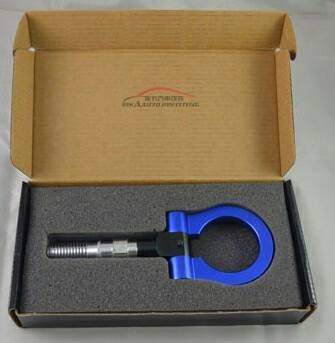

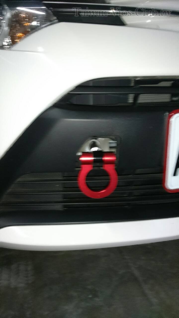

這次上菜的是在淘寶購買的拖車勾啦~~
因為實在是太適合小花豬鼻了
所以忍不住就購買囉
經過了三番兩次的換貨終於成功裝上去了
一開始還不知道拖車勾是前粗厚細
問了老半天還被業務罵一個女裝改這麼多欠扁嗎
最後終於量到大小合適的囉
安裝超簡單
工具:只需要六角鎖*2以及鑽洞的鑽頭跟活動板手(沒有可以去附近認識的修車行借)
再來就是簡單的轉轉轉轉轉~
轉到天荒到老它完全固定住之後再用板手轉到死確定不會動之後在上前段的拖車環
拖車環上去之後再用六角把旁邊部分一左一右反方線鎖緊就大功告成啦~
比較麻煩的是拖車勾本身的蓋子你如果不想破壞就可以不要蓋蓋子
想蓋蓋子就必須鑽一個與拖車勾一樣大的洞唷 !
如果還是會怕可以買快乾膠黏但是他就永遠都請不下來囉要注意

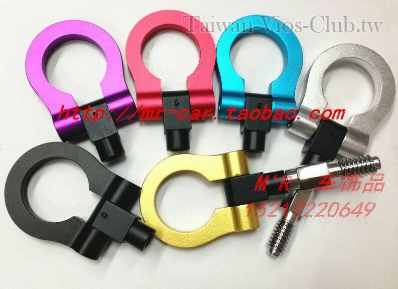

目前價格跟大陸那邊說好是450台幣
顏色有:紅、藍、黑、紫、金、銀,共6色

a21286114 發表於 2015-1-25 22:52
有圖,不過還是看不太懂怎弄上去的,在前保桿鑽洞,轉進去的?
保桿上面本來就有個小蓋子
打開蓋子就可做安裝
轉進去就好了
你也可以在蓋子上面
鑽一個剛剛好讓拖車勾穿過去的洞
這樣會更美觀

apple 發表於 2015-1-25 23:07
保桿上面本來就有個小蓋子
打開蓋子就可做安裝
轉進去就好了
在蓋子上面
鑽一個剛剛好讓拖車勾穿過去的洞
這樣會更美觀
這個方法比較好
裡面不容易藏灰塵
