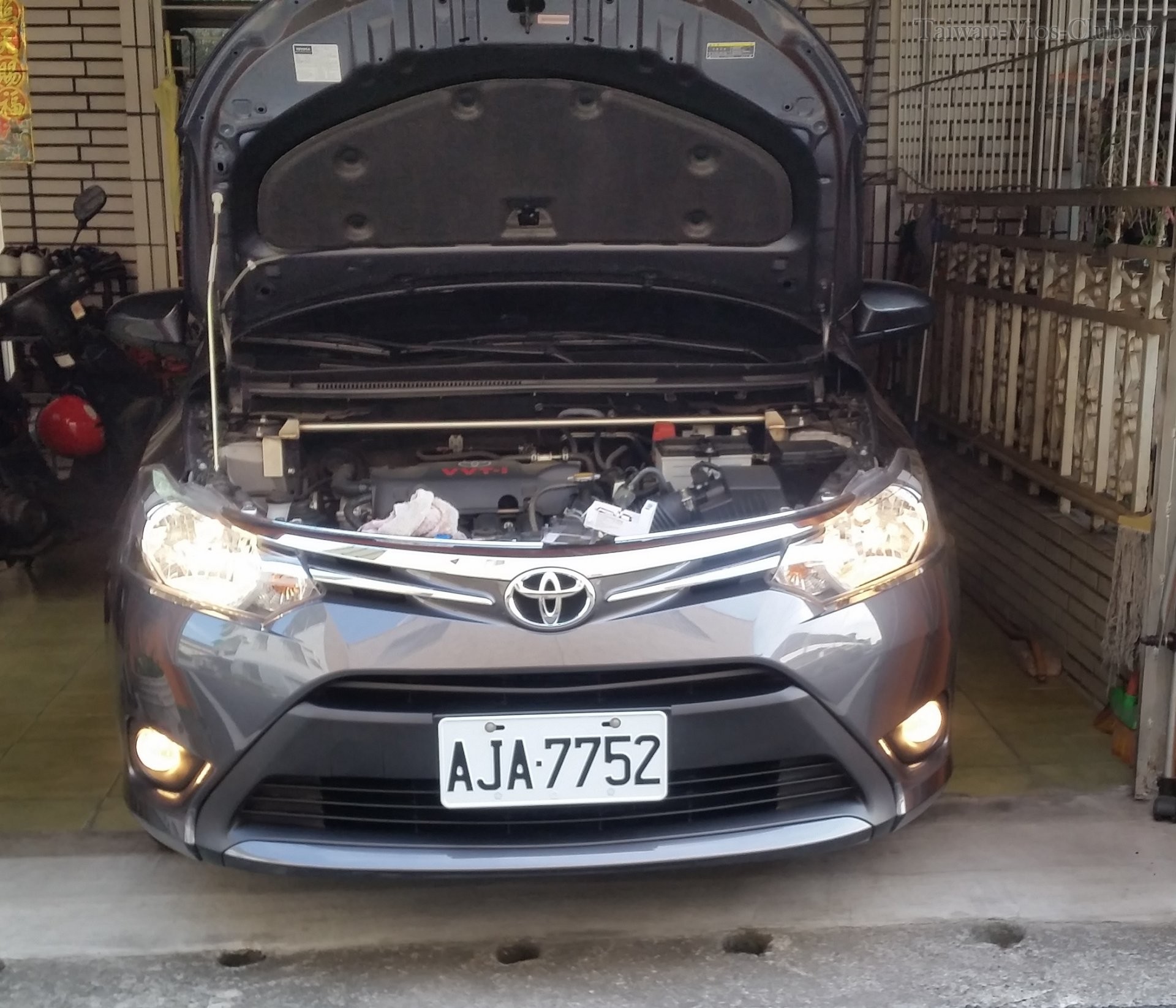

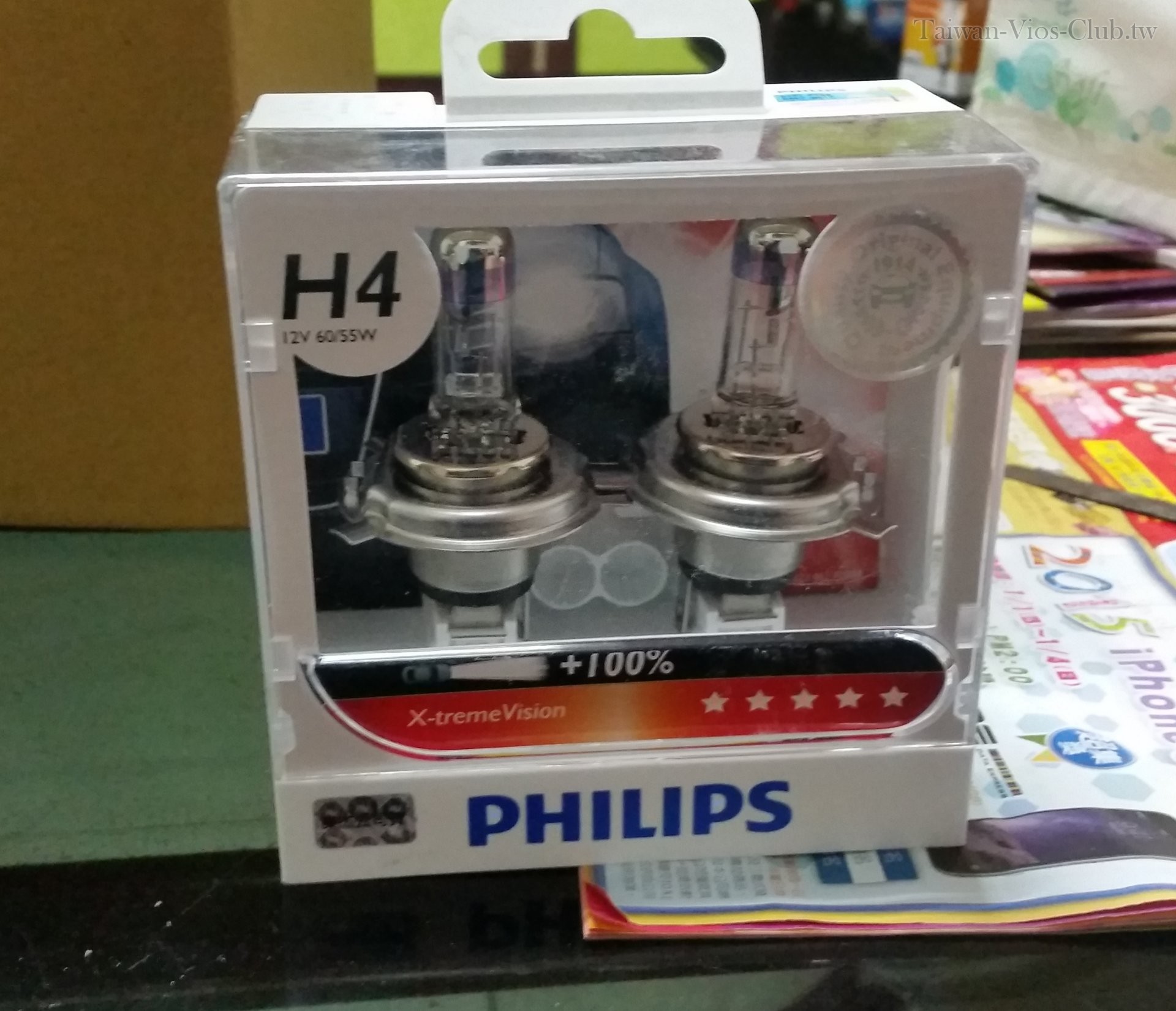

第一樣:飛力浦55/60W 超極光H4,至於它的說明有興趣的大大再去GOOGLE吧。

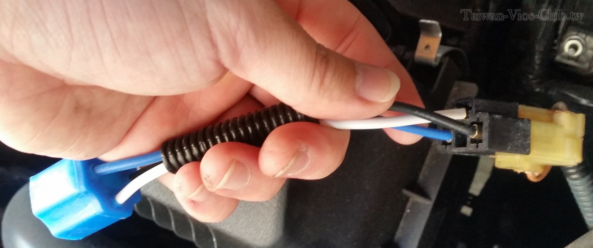

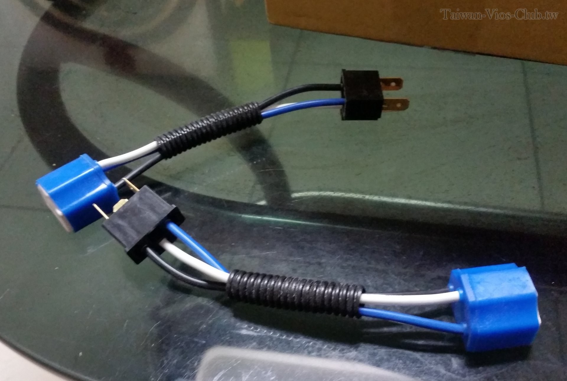

第二樣:H4陶瓷燈座,免剪線可直接與原廠線對接
大燈拆裝步驟原廠手冊寫的滿清楚的,小弟就不多說了,直接把陶瓷燈座與原廠線對接
對接完成,小弟有用電氣黑膠帶把接頭處包覆起來。

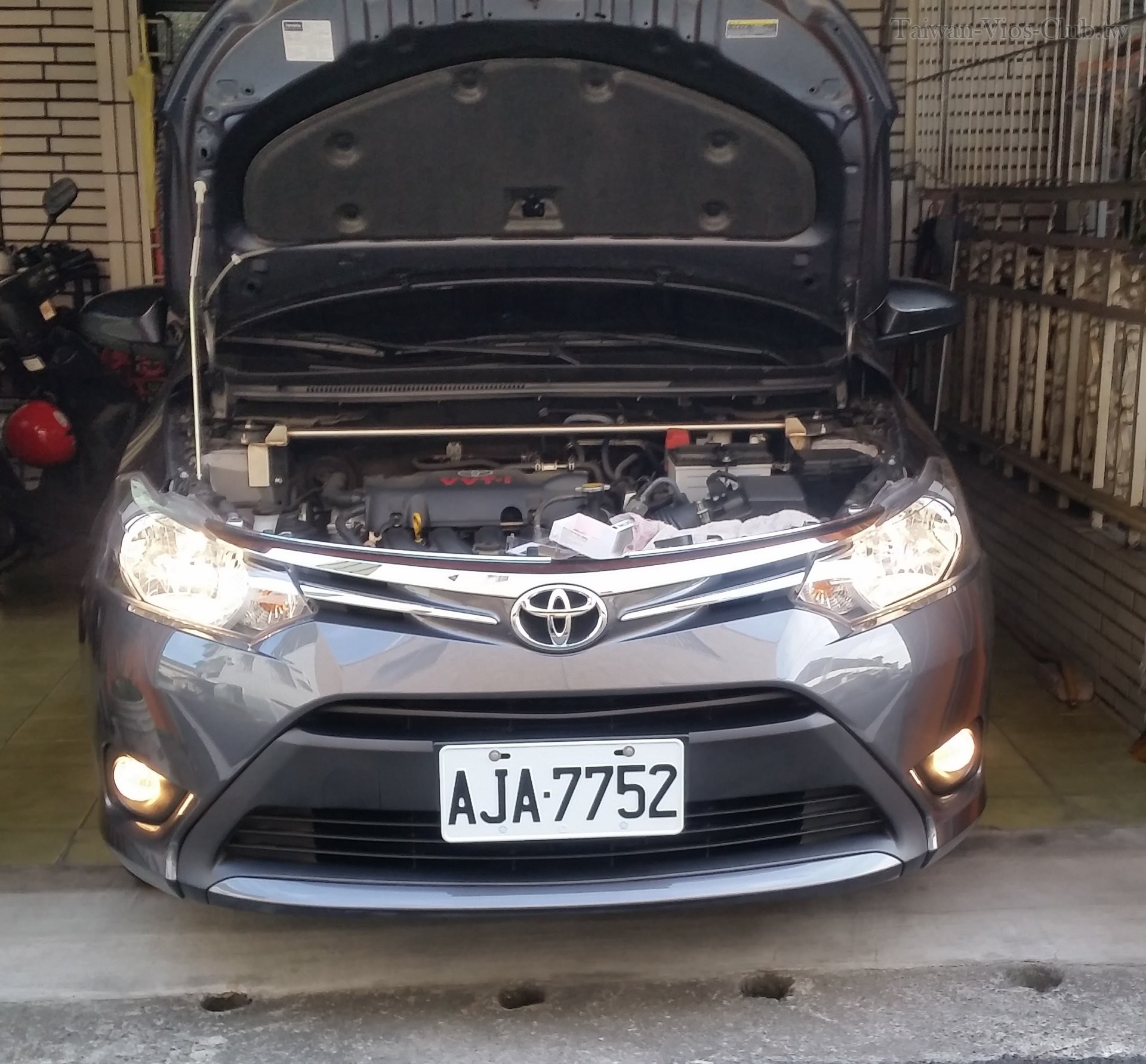

裝回大燈處。
左邊是更換完成右邊還沒換,白天比較看不出來。

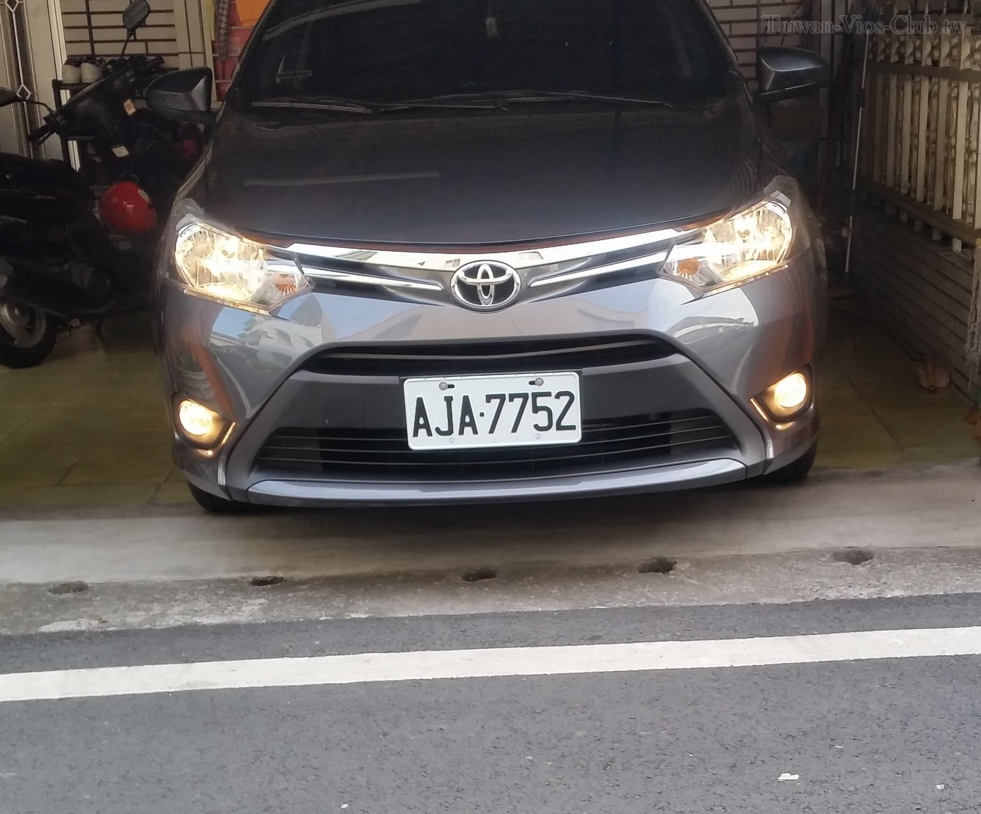

兩邊都換好了。

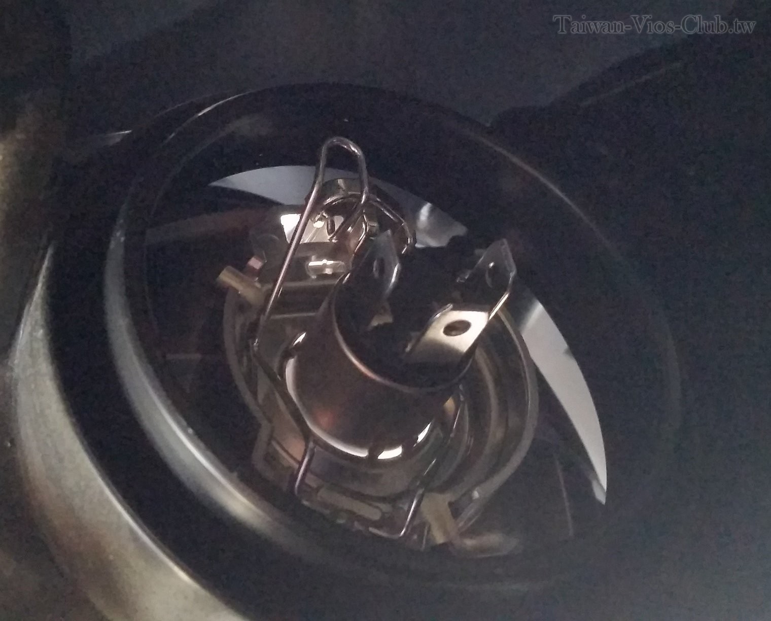

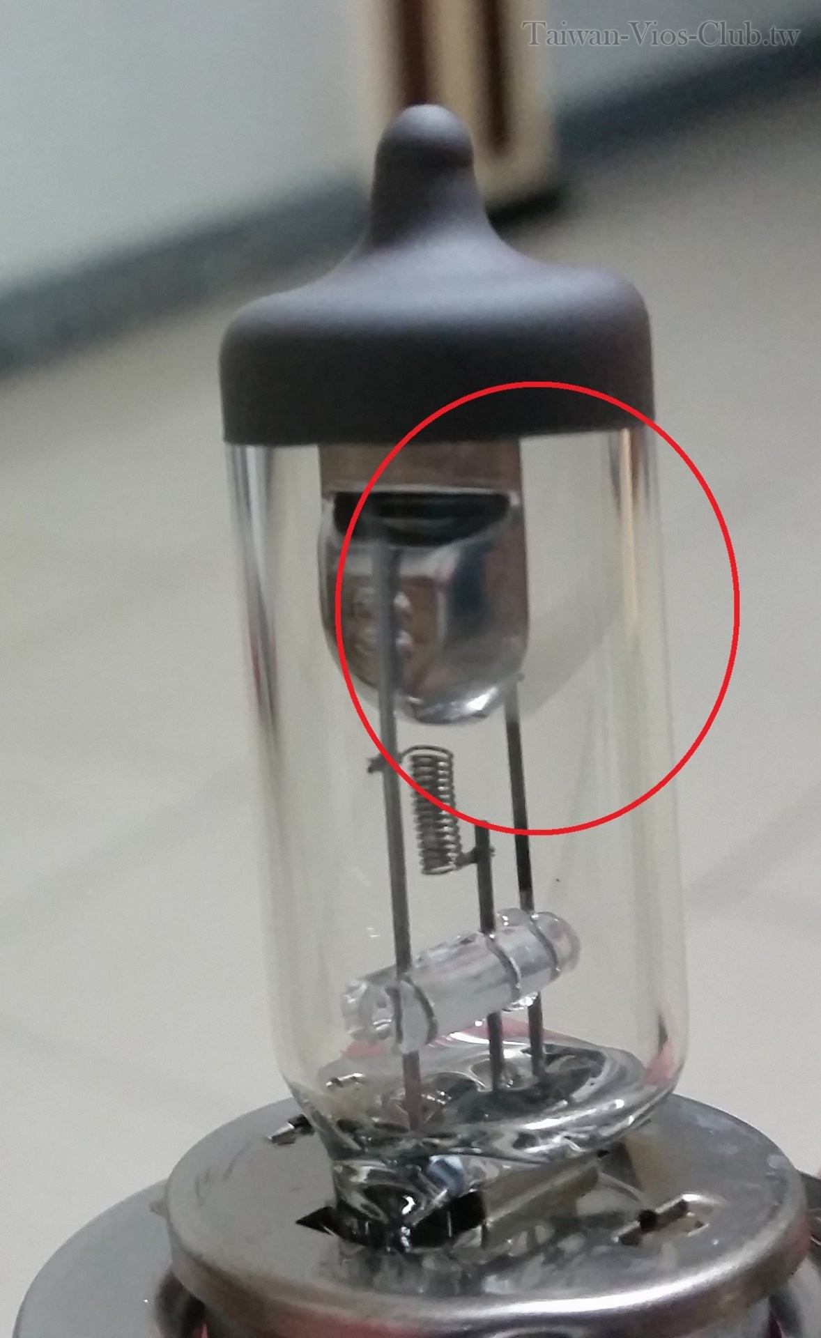

這是拆下來的原廠燈泡,抓到兇手了,燈泡處有抹到原先燈座處的油,影響到照出來的光型。
以上是小弟今天的簡短分享,有要自行更換的大大注意別直接用手去拿燈泡,手上的油脂會影響到燈泡,最好是用布或手套隔著。

 楼主| 发表于 2015-1-1 00:23 | 显示全部楼层
手指上的油脂沾染到燈泡會導致燈泡上玻璃受熱不均勻,有爆裂的可能。

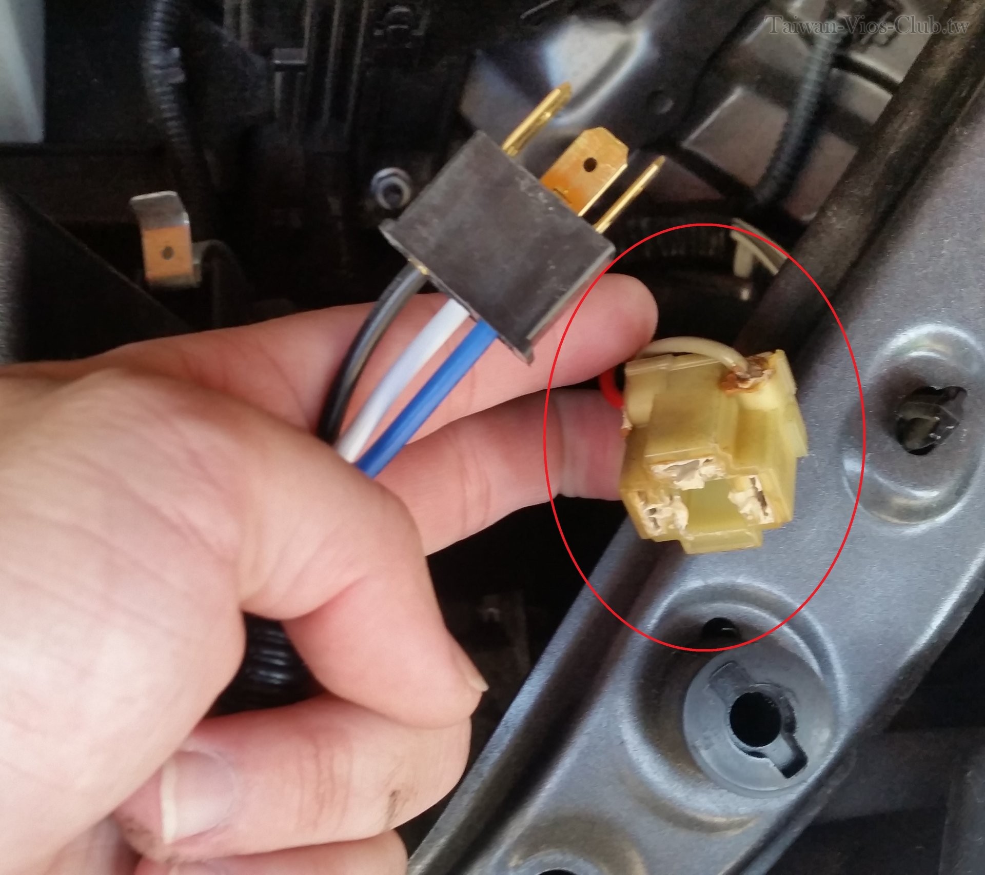

!! 你的燈座街頭怎麼這麼黃啊?該換新的! 陶瓷燈座適用給大瓦數的燈泡!! 一班55/60W沒必要換!! 小弟用OSRAM的全天候H4頭燈... 有或沒下雨都有不錯的照明!! 本來想買全黃金的,可是黃燈光線長久駕駛會帶給人昏眩,無法打起精神,晚上也會比白光的燈(HID,LED)更不好識別物體 *燈色是越接近日光最好,人眼較好接受喔!!... 我也不是天天走山路,就選了這款!! 大家可參考一下!! *原廠霧燈也是OSRAM(H16),想換成OSRAM的全黃金... 可是貴鬆鬆... 等燒掉再說吧!!

新車到更換時還不到半年,一拆就這麼黃了,原廠料,陶瓷燈座是買燈泡時多買的,自己多事就給他裝上去了
