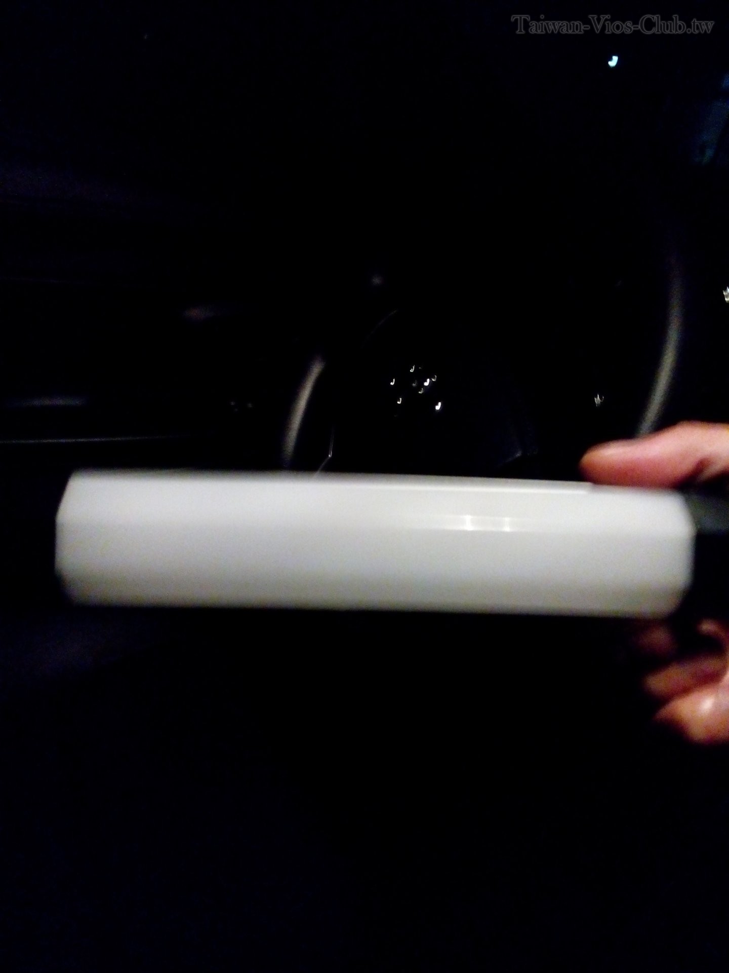

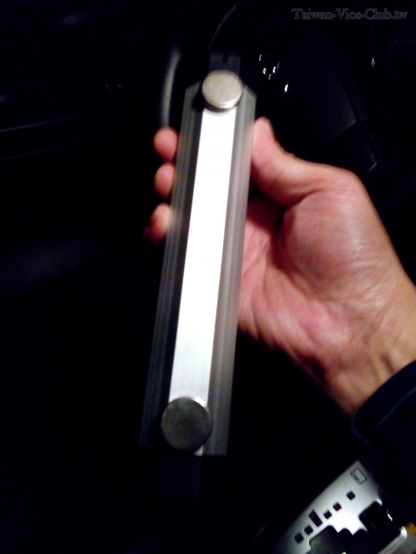

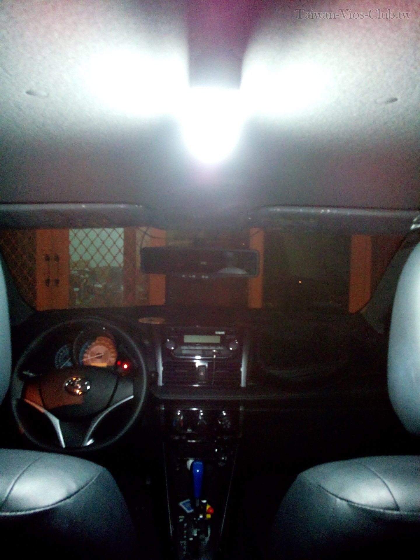

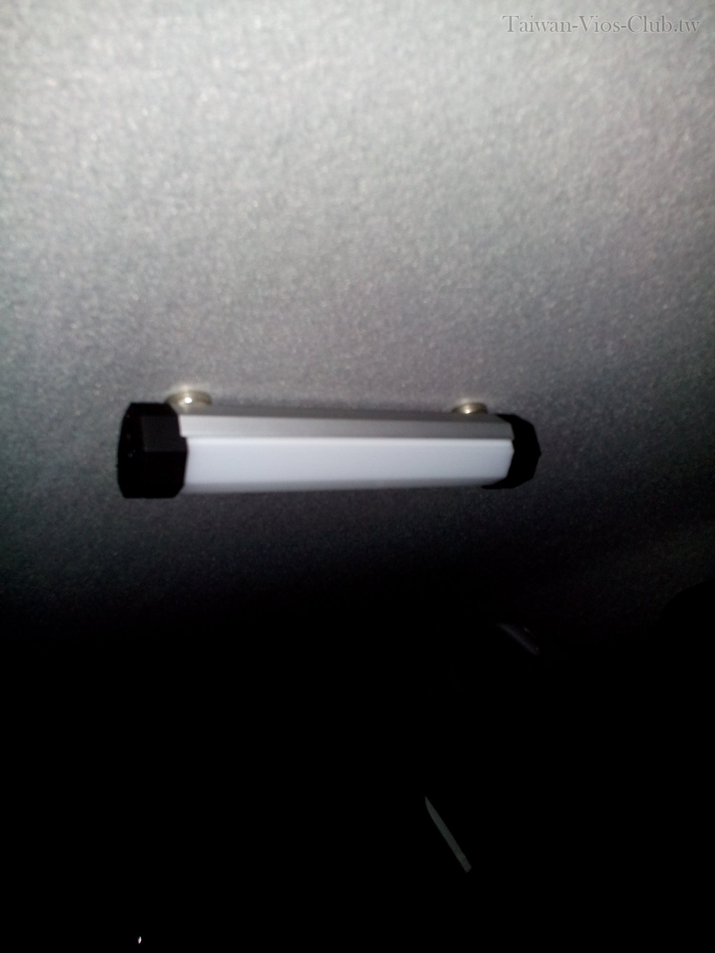

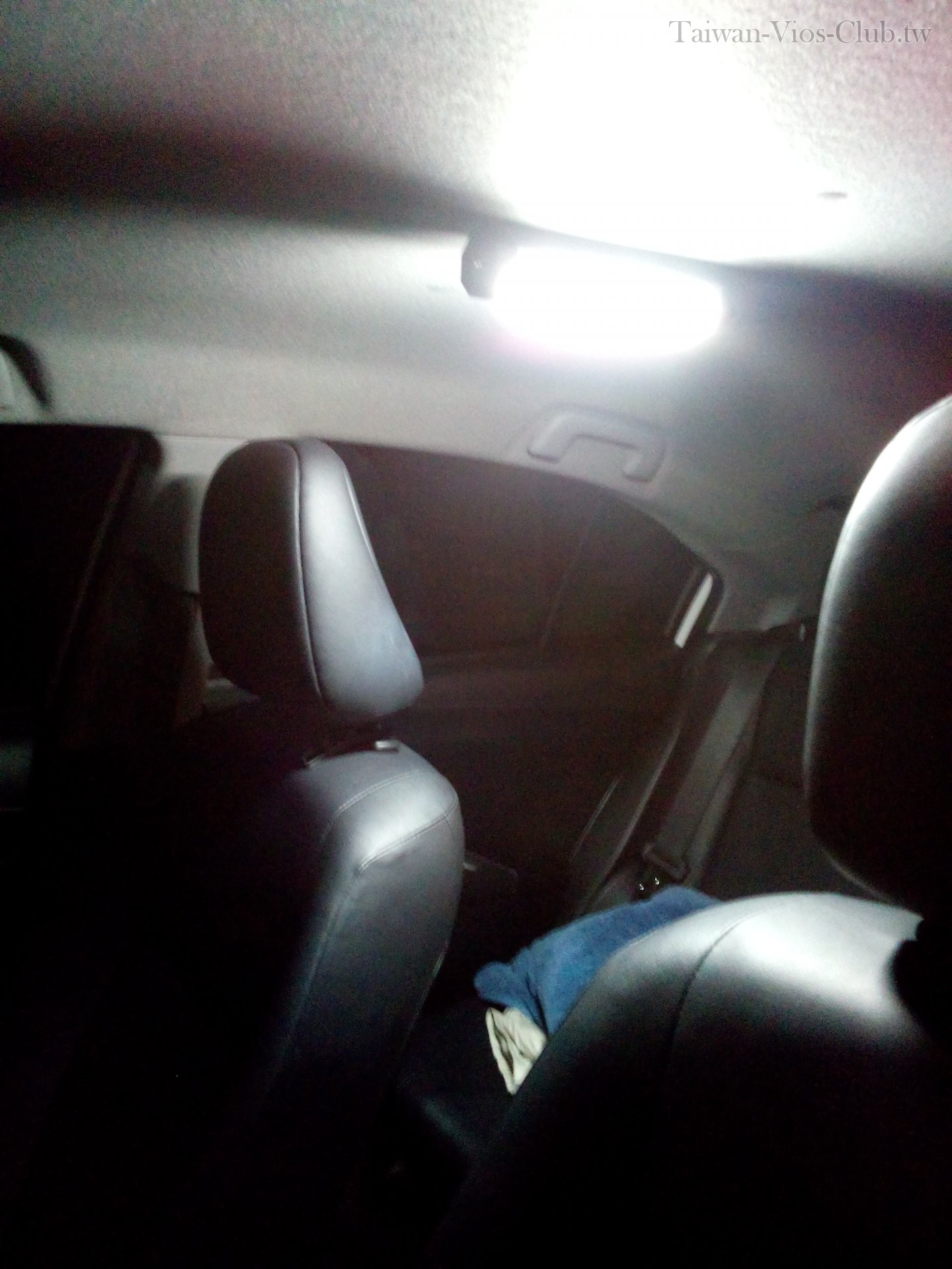

因女王對後座晚上暗模模有意見 所以上網找看看有沒有可DIY的燈 (因為去給人裝貴又要鑽孔拉線)
想說吃電池的不夠亮 後來找到可以用充電的 充一次最多可用100小時
請看以下圖 :
燈座本身有強力磁鐵 那2顆圓的是另外裝的 不然黏不上屋頂 內有28顆LED燈
黏在屋頂可左右移動或者直放 橫放 不會掉 要稍微用力拔才會掉 開車幾天了還沒掉過
燈有5段開關 圖是最亮的 (感覺像裝了家裡日光燈)
有5段開關
有5段開關

 楼主| 发表于 2016-12-27 09:29 | 显示全部楼层
elvisy 發表於 2016-12-25 21:49
阿納金大大好:
可以請問您用的強力磁鐵尺寸?
用這種的就可以了...
http://goods.ruten.com.tw/item/show?21435071907111
或去書局或特力屋應該都有賣!! 約放置在車室內中間位置...那裏比較靠近汽車屋頂!!
以上!

发表于 2014-12-20 11:32 | 显示全部楼层
本帖最後由 lyh612o 於 2014-12-20 11:36 編輯
所以 ...
只要有強力磁鐵可以吸頂的話
一般的面紙盒跟diy室內燈應該就很好施工  ?
http://goods.ruten.com.tw/item/show?21207275706223
diy磁鐵 3x2x0.5 cm  可以吸附5kg的重量  2塊就10kg

 楼主| 发表于 2014-12-22 11:03 | 显示全部楼层
zaxs12333 發表於 2014-12-20 12:13
大大 如果用本身附帶的磁鐵 就夠用了嗎?
您那個奧迪標誌是怎麼跑出來的?
本身磁鐵不夠喔 要的話可用圖釘丁釘在屋頂 在將燈座吸在圖釘上 (一開始我是這樣作) 後來改用強力磁鐵比較吸
奧迪標誌是車門投射燈 當初要買T牌 賣完了 才用奧迪..比較漂亮
