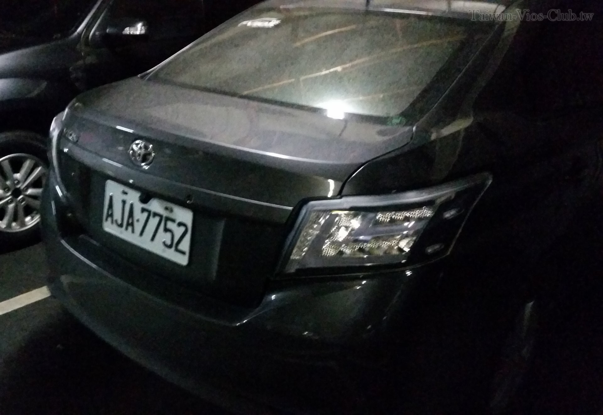

发表于 2014-12-22 22:04 | 显示全部楼层
分享一下鐵灰配透明燈款,前陣子下雨沒洗車,真的很灰。小弟前端也有用3M雙面膠補強。

 楼主| 发表于 2014-12-22 22:43 | 显示全部楼层
apple 發表於 2014-12-22 00:39
這個厲害
我比較懶
以電路角度是可行的~因為繼電器可承受30安培
189
2462
禁止發言
2462
mingkuo 發表於 2014-12-22 22:04
分享一下鐵灰配透明燈款,前陣子下雨沒洗車,真的很灰。小弟前端也有用3M雙面膠補強。 ...
車色與燈殼對比不錯
