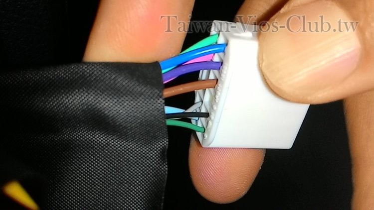

发表于 2015-4-28 11:42 | 显示全部楼层
P_20150428_024903_LL.jpg 這是2014Altis線組,接頭不一樣以外,線組排列是一樣的請教一下
所以左下第二條細黑是Swg(接地)
另外方控線組sw1,sw2+包含這條,一共是三條線對不對?

 楼主| 发表于 2015-4-28 23:58 | 显示全部楼层
swaxat 發表於 2015-4-28 11:42
所以左下第二條細黑是Swg(接地)
另外方控 ...
是得那是SWG沒錯~ALTIS原廠沒方控嗎?

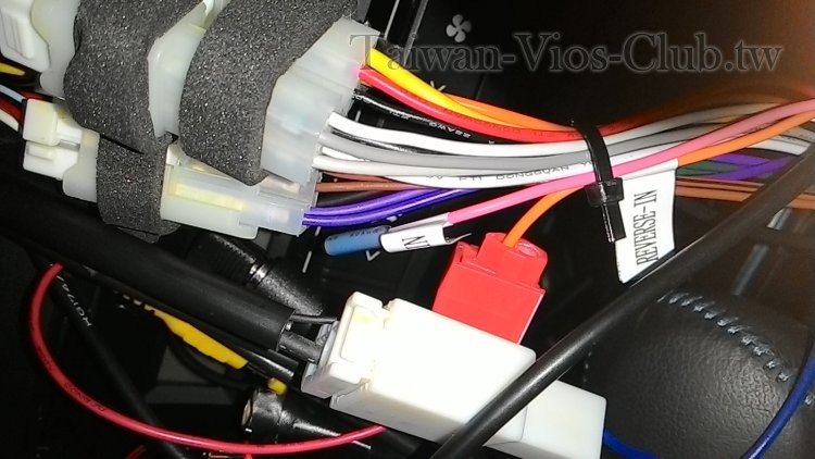

发表于 2015-4-29 16:01 | 显示全部楼层
kuolung 發表於 2015-4-28 23:58
已經參考大大的文章已經解決了,sw1,sw2,兩線在另一個接頭上,,事實上應該接在後聲道的接頭裡面,解決了,swg是接地沒錯 謝謝 方控已正常使用五個按鍵

发表于 2015-4-30 00:22 | 显示全部楼层
kuolung 發表於 2015-4-29 17:02
ALTIS 的SW1 跟SW2有拍照嗎?分享一下^^
這次新Altis跟新Vios的配線都跟舊款不同,只有留到這張不是很清楚,請參考下方接頭內兩根咖啡色的就是SW1,sw2,配色是轉頭公版配色 P_20150429_213640_LL.jpg 再次謝謝

 楼主| 发表于 2015-4-30 00:38 | 显示全部楼层
本帖最後由 kuolung 於 2015-4-30 05:37 編輯
swaxat 發表於 2015-4-30 00:22
這次新Altis跟新Vios的配線都跟舊款不同,只有留到這張不是很清楚,請參考下方接頭內兩根咖啡色的就是SW1, ...
所以NEW ALTIS跟NEW VIOS的方控接線方式是一樣的!
SWG是一個接頭
SW1 SW2是另一個接頭
線的位置跟VIOS好像也是一樣的對嗎?

发表于 2015-4-30 09:14 | 显示全部楼层
是的,配線"位置"是一樣的,改裝音響的話,轉接線要退pin重插,如果不想破線的話
