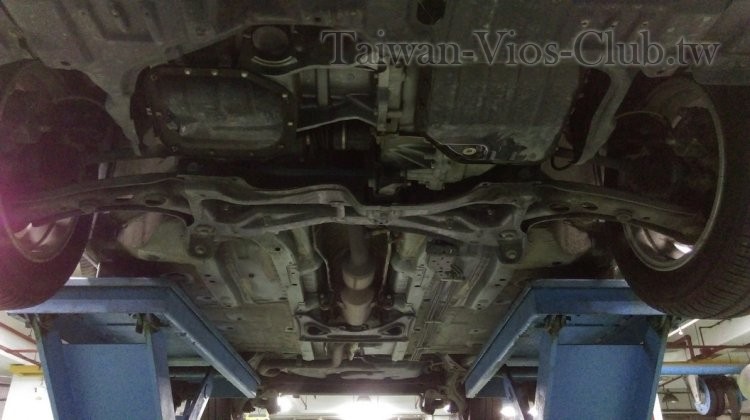

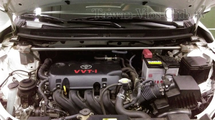

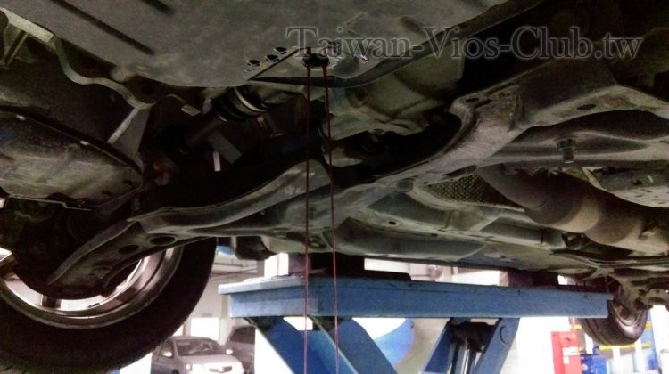

首先這是我們的引擎室下方
左上方靠副駕這邊是機油
右上方靠駕駛這邊是變速箱油

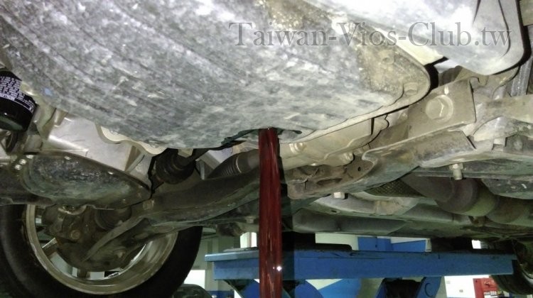

先把機油洩光
上方打閃燈不準
下方看留出的機油可以發現僅有稍微變黑

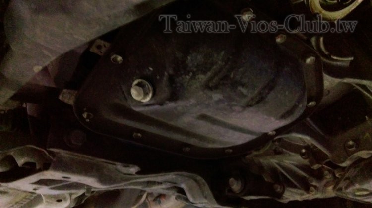

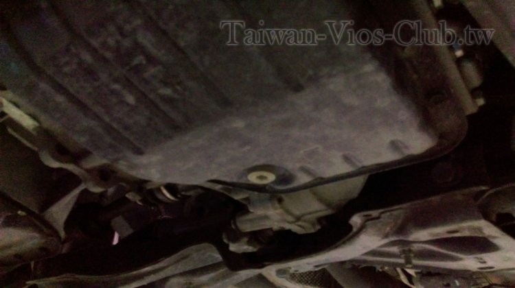

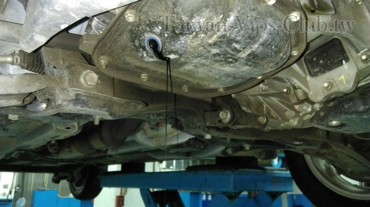

再把變速箱油洩光
一樣要看下方留出的變速箱油
根本就跟新的一樣

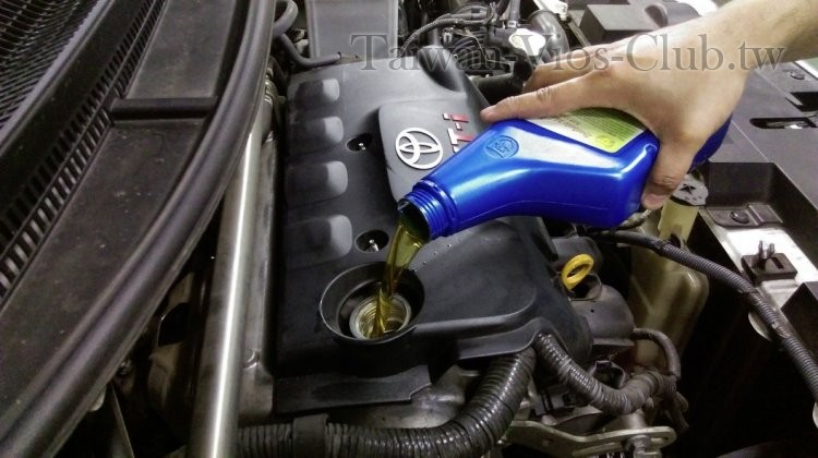

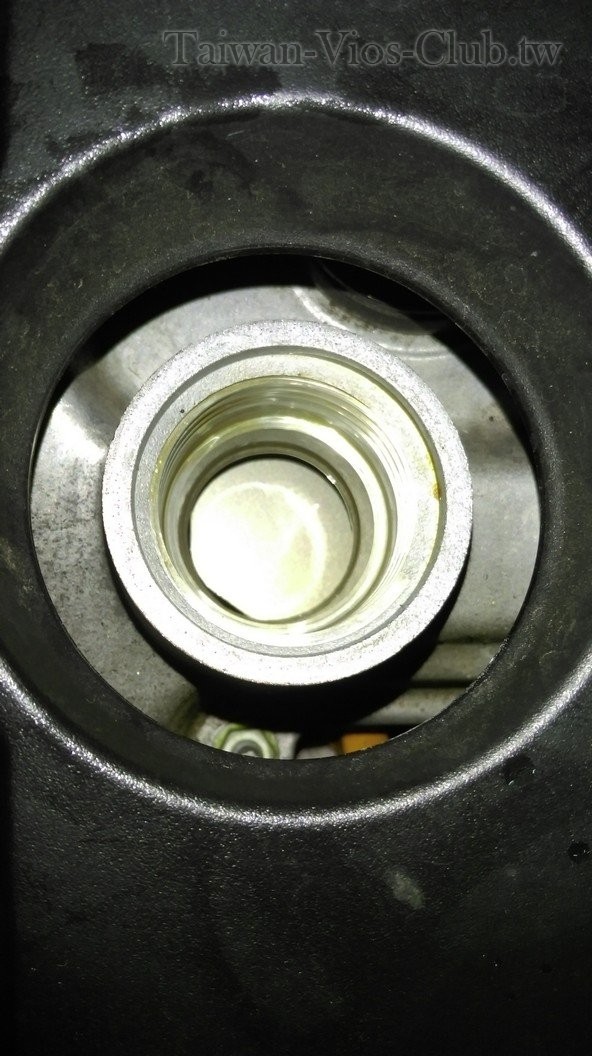

接著準備添加機油
這次依然採用有認證又便宜好用的
飛寶10w30機油
機油的注油孔跟新的沒兩樣
我另一台開了十幾萬的都吃飛寶也保持這樣
記得加3.5罐就好
加到4罐已經超過上限
既耗油又沒力
沒有任何好處

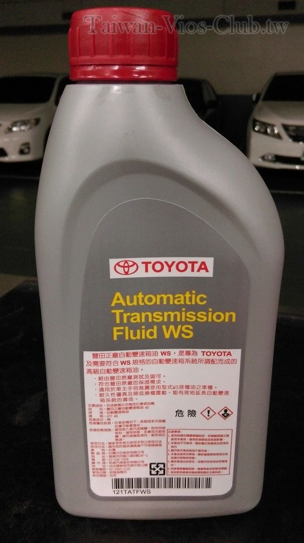

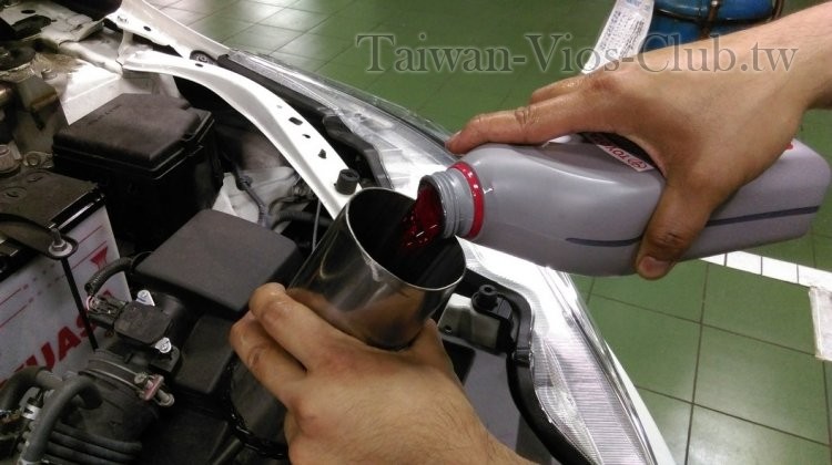

接著準備添加變速箱油
因為變速箱油沒有認證可以依靠
所以建議照手冊採用原廠WS自排油即可
反正久久換一次
而且一瓶330也不貴

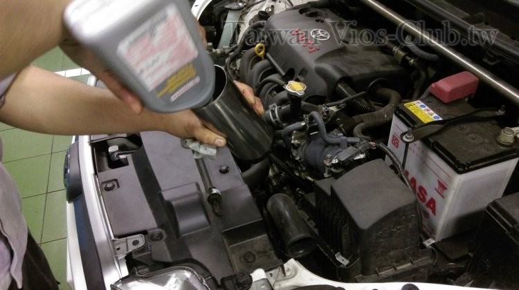

變速箱油需要特殊漏斗
從變速箱油尺這個小洞注入
洩多少就注多少
我是剛好用掉三罐

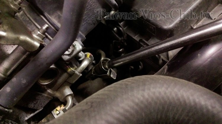

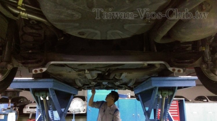

順便確認一下前上引擎室拉桿
跟後下防傾桿的螺絲有無鬆脫
最後補上工單囉~

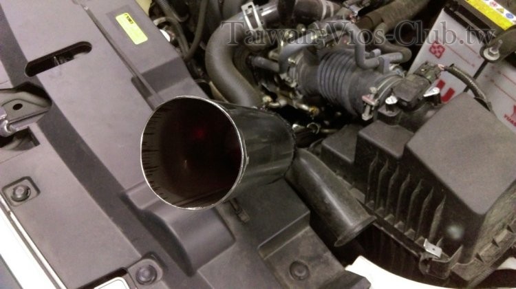

 楼主| 发表于 2016-5-25 14:01 | 显示全部楼层
el36 發表於 2016-5-24 20:46
大大
請問您是哪年份車,我2011引擎電池與你不同
謝謝
新款的
2011年是舊款的

发表于 2016-5-24 20:46 | 显示全部楼层
大大
