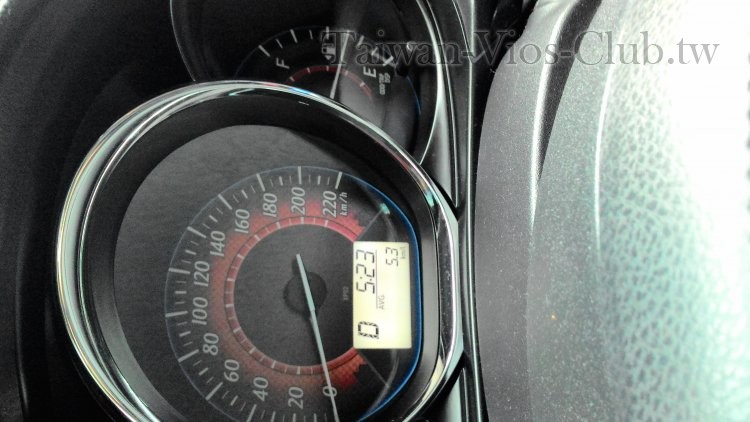

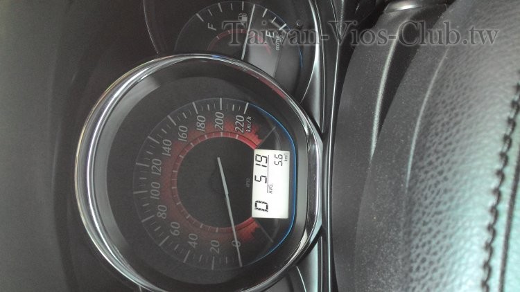

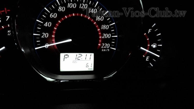

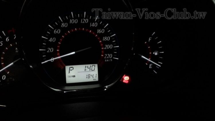

這台小車就算大腳也不至於到這麼傷重吧!開了一年都是這種油耗真的是很後悔買這台,每天看到這些數據就一直阿雜起來                                                                                     P_20150626_171813.jpg P_20150627_001014.jpg P_20150626_172211.jpg P_20150703_013919.jpg

我之前開17000公里,市區平均油耗8~9,高速多的話頂多10而已,去原廠詢問了很多次都無解,都回覆正常可能是大腳或是輪胎加大導致,後來我去toyota北投總公司,他幫我清洗了潔氣門電腦重置重新學習,後來我油門輕踩訓車,然後第一桶油油耗13.2,明顯改善超多

1公升才跑5~6公里,也太誇張了!連3000~4000cc的車子跑市區也有6~7公里!
建議換ㄧ家原廠檢查ㄧ下,又不是開戰車說,聽說戰車耗油好比水龍頭全開!

我交車到現在一年已經回去四次了,但是原廠的回覆都是沒問題,我有試過一桶油用高轉速去開,一桶油平均不要超過三千轉去開,但油耗居然差不多,正常來講應該要很明顯才對吧!我在想有沒有可能是電腦或是噴油嘴方面有問題呢?不然應該不可能這麼離譜才對....
