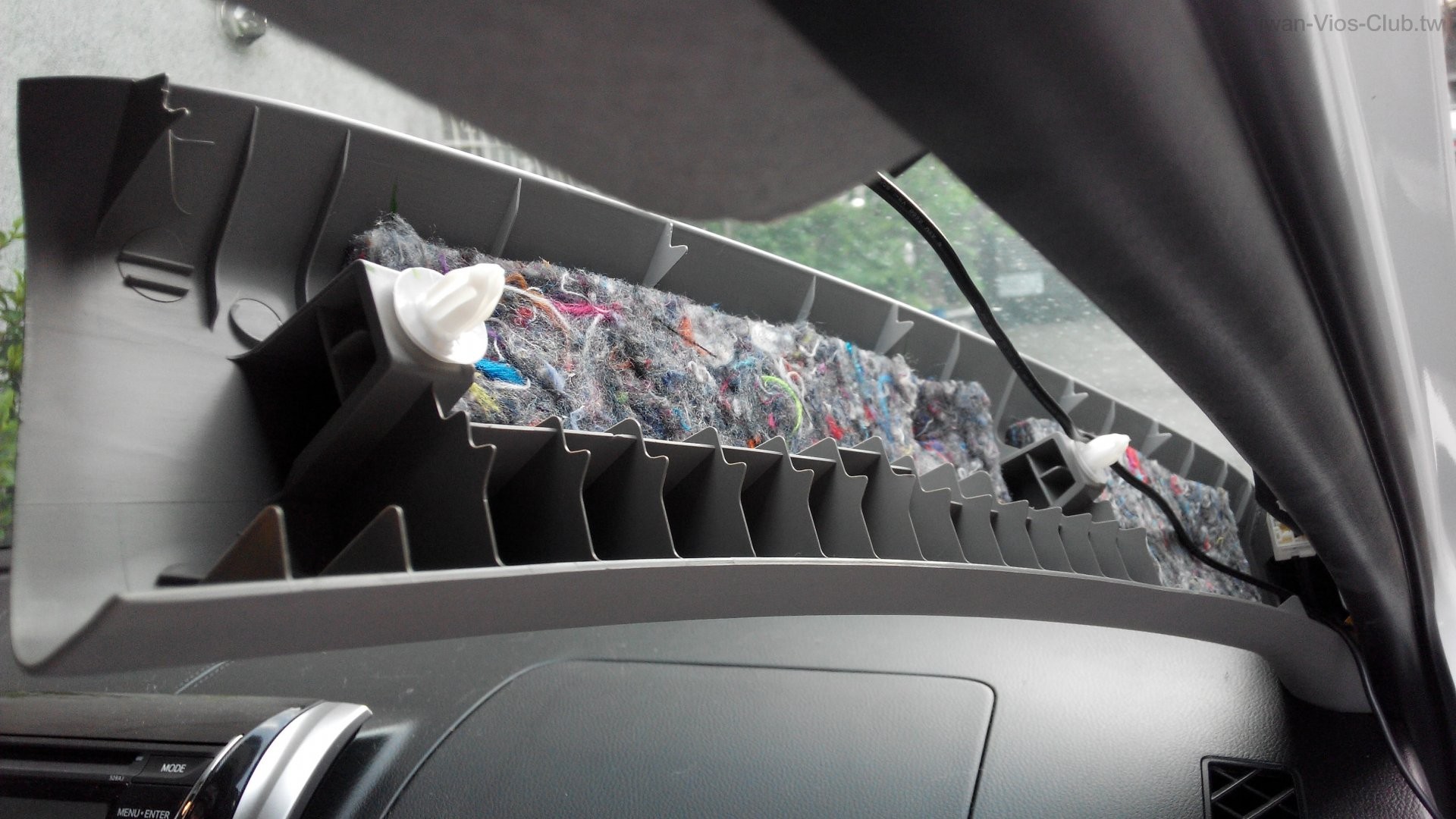

有側面氣簾的A柱拆裝看這邊
有側面氣簾的A柱拆裝DIY

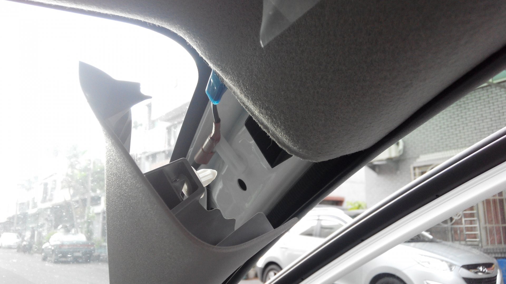

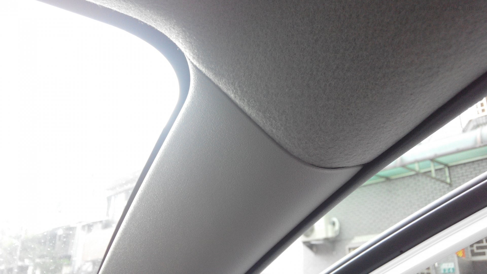

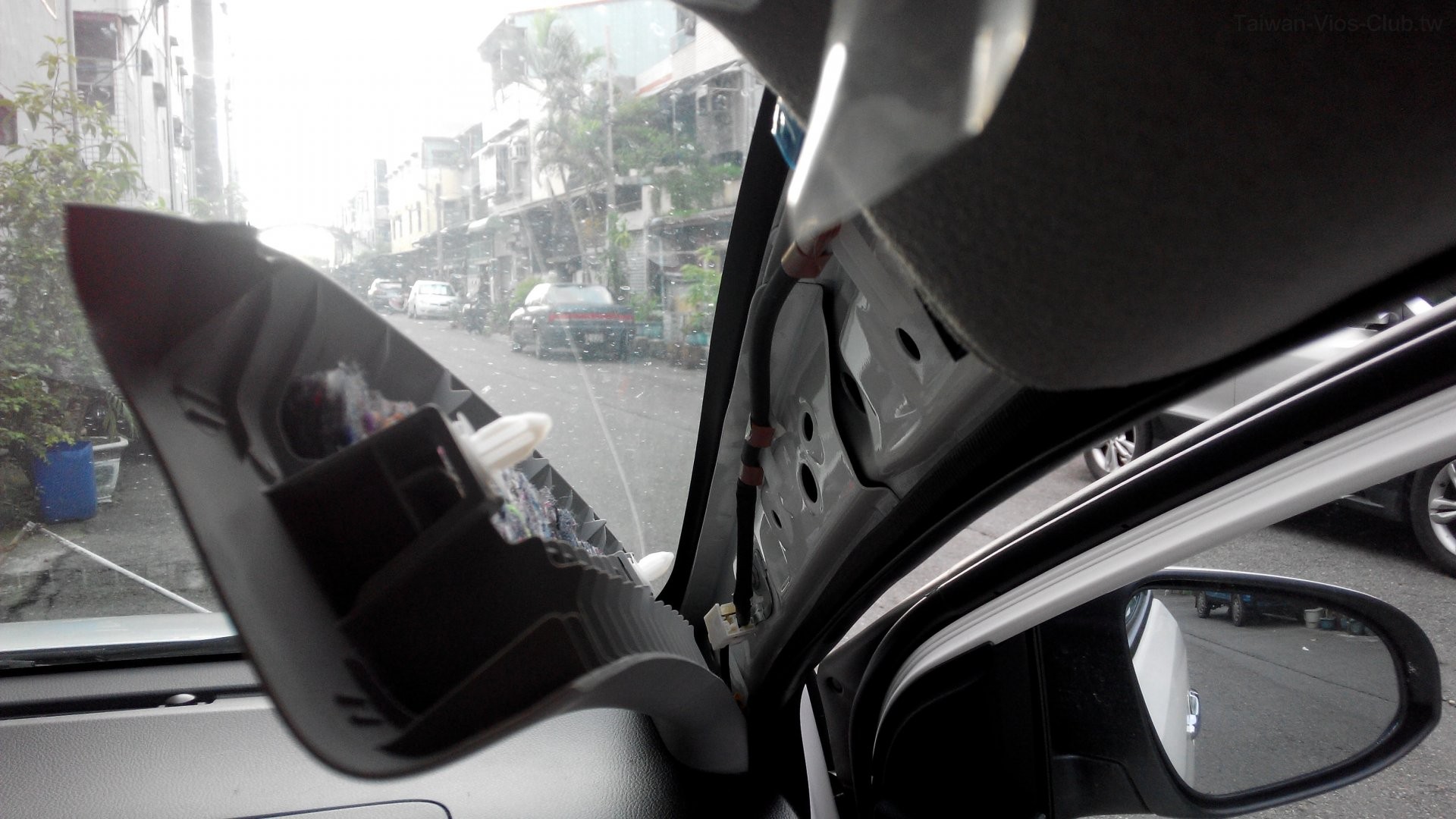

首先從這裡下手
用指甲插進去上方縫隙
往內側用力就可以把它扒開
然後就可以一路拉開了
整個A柱飾板可以拿掉

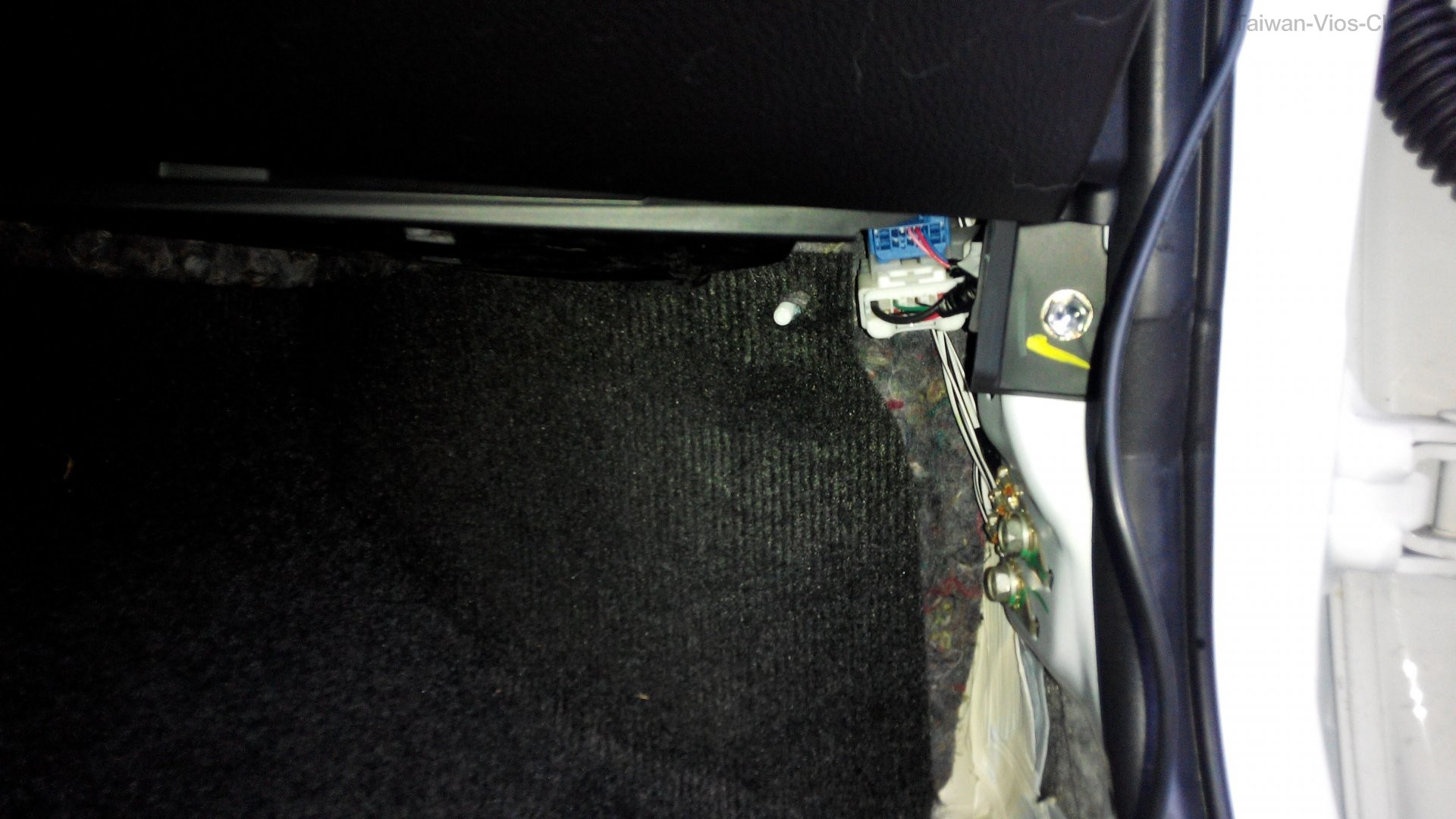

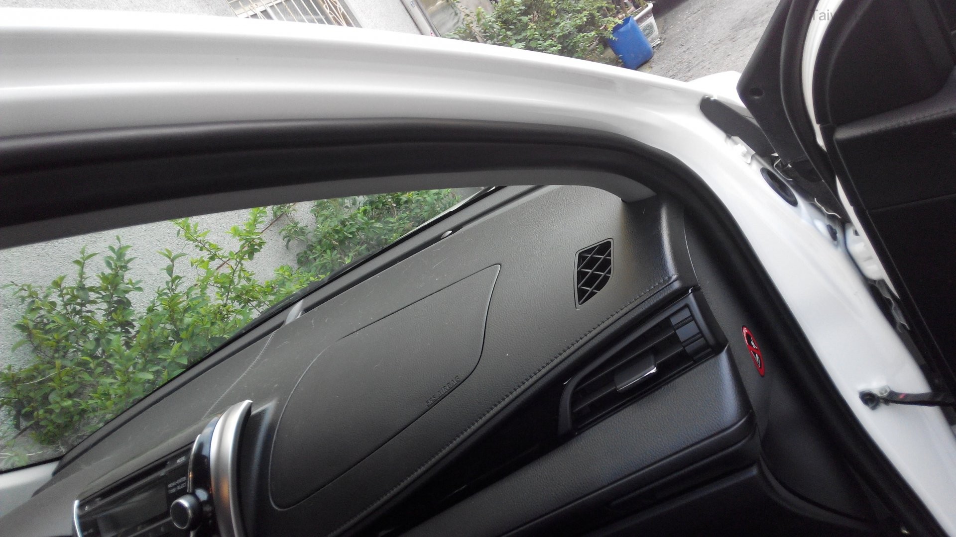

不然要拉線往下會卡住
線就從裡面拉過去
這邊可以看到裡面的鈕扣
到時就是原路插回去

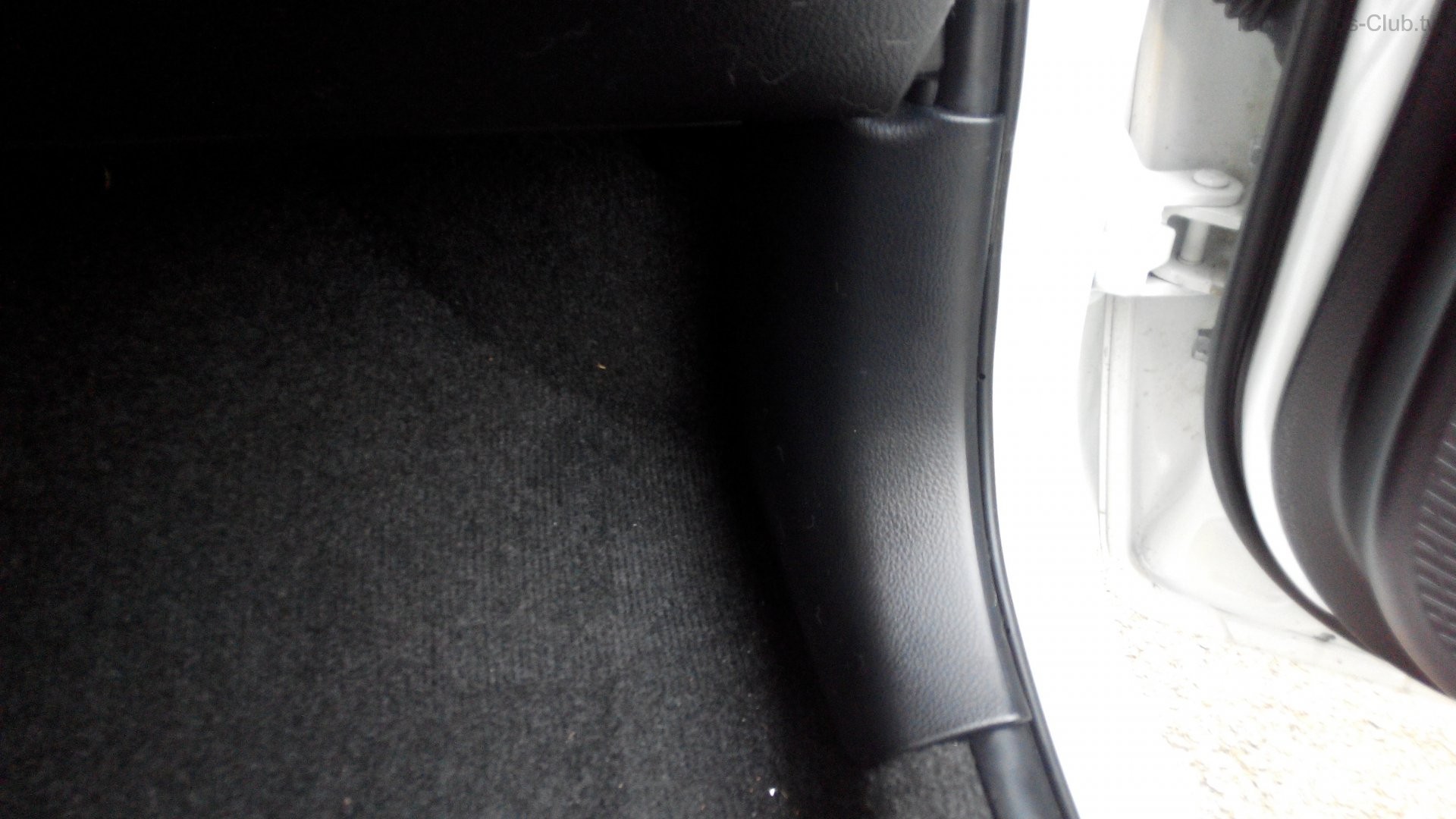

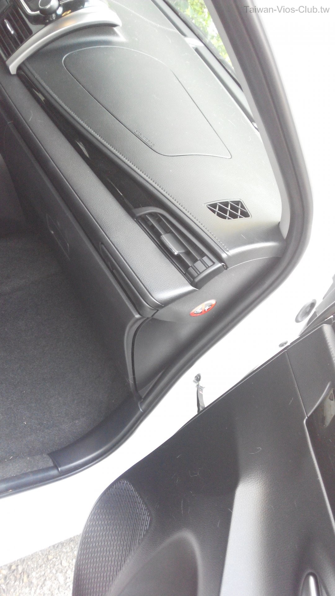

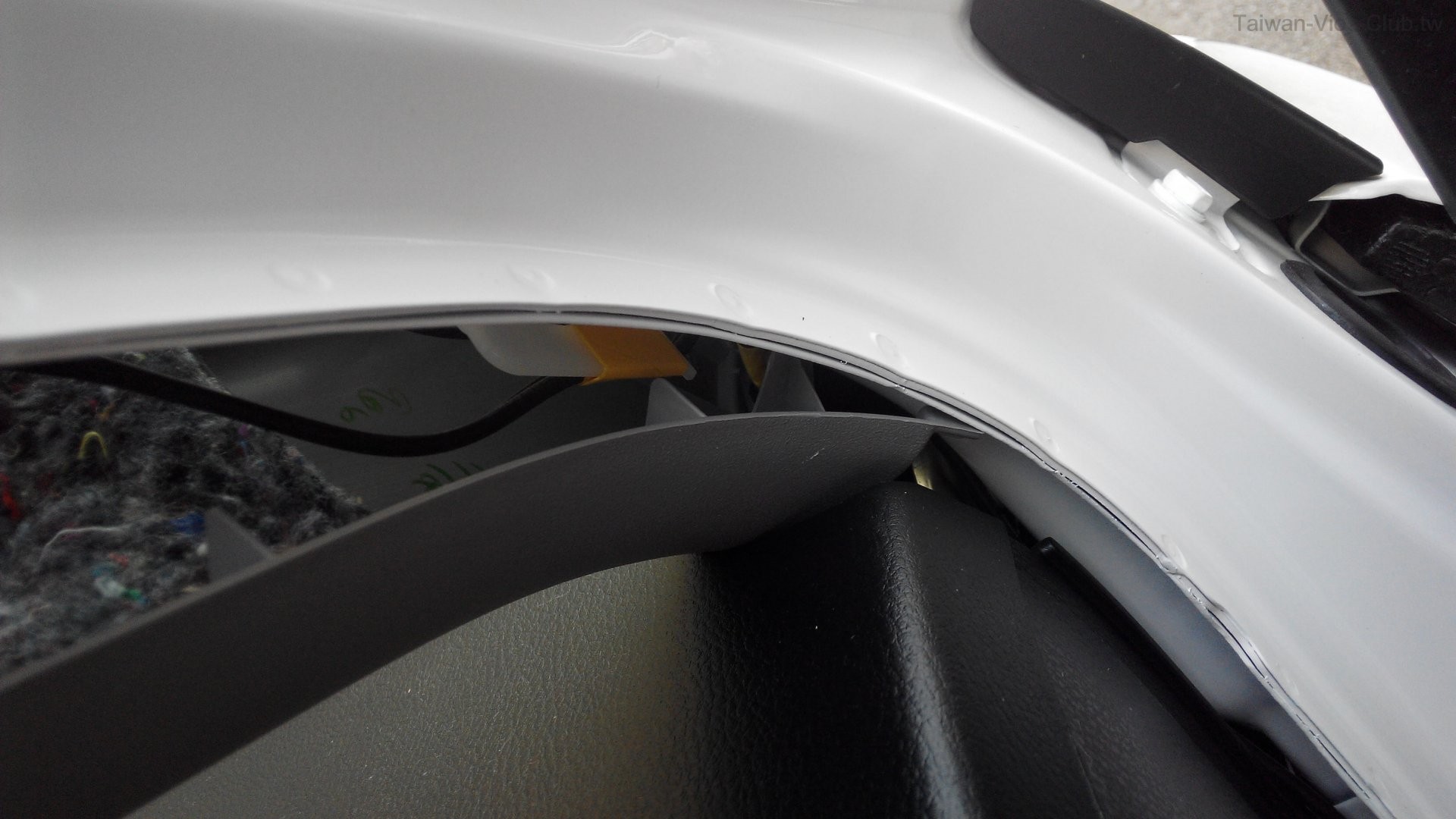

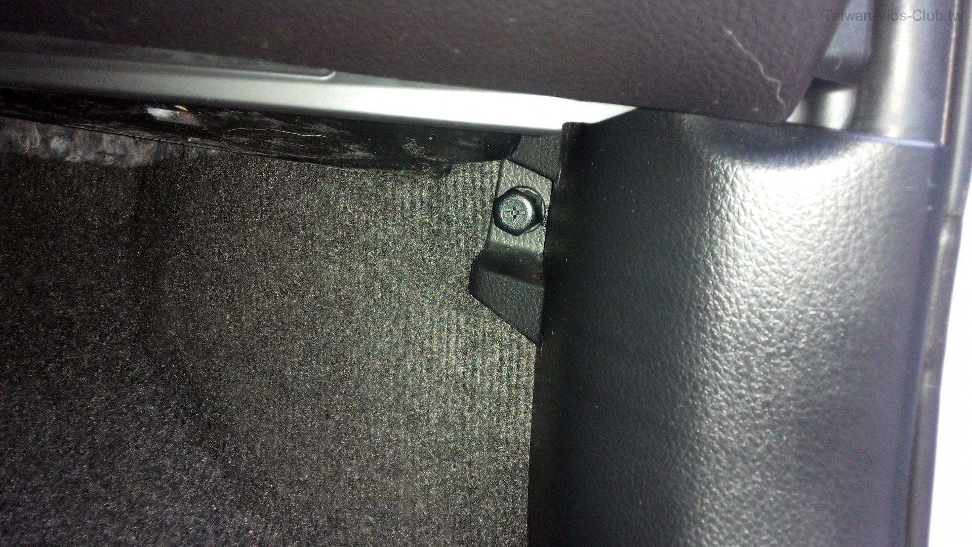

接下來看到腳邊飾板

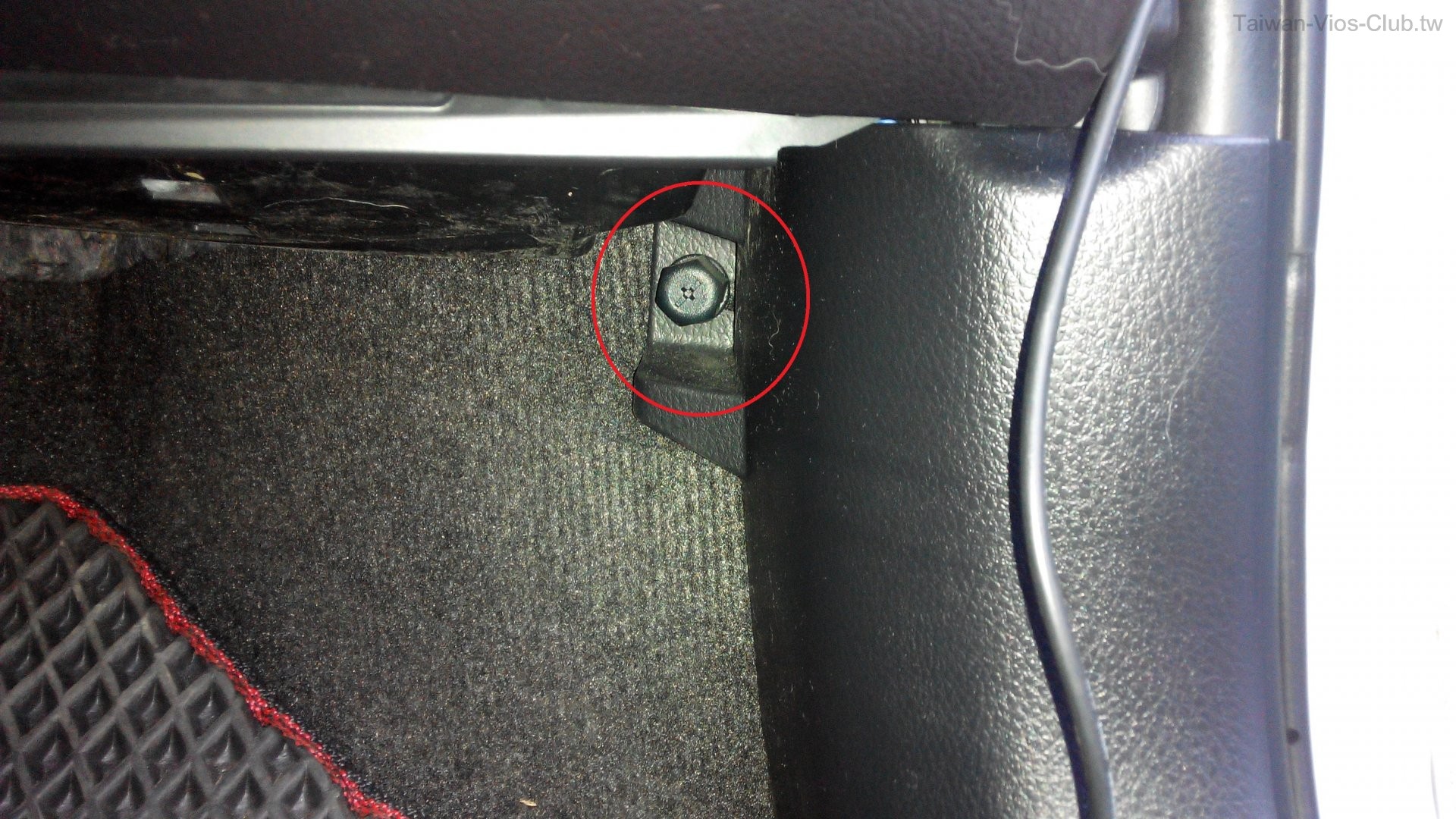

把這顆螺絲用手逆時針轉下

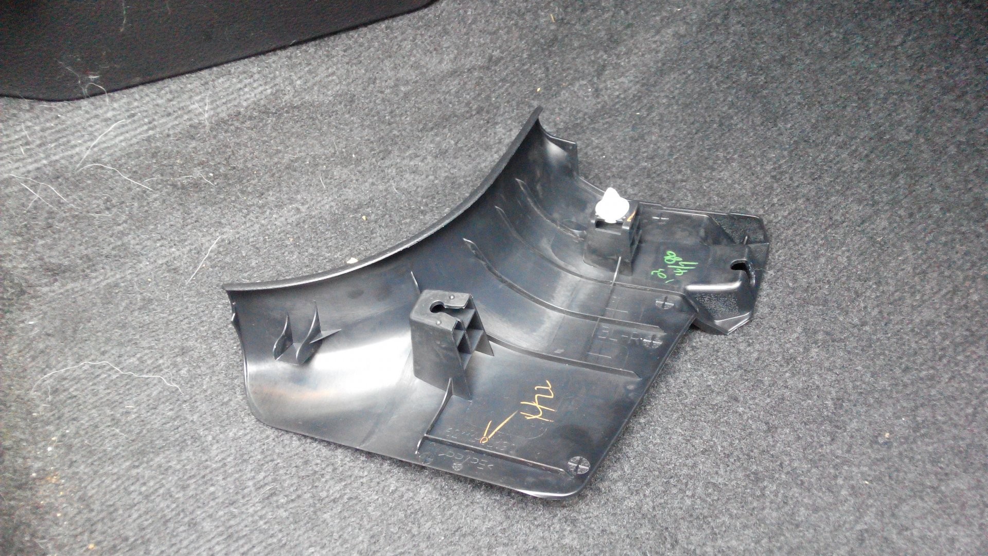

飾板內側長這樣
照理說白色鈕扣是應該留在蓋子上的
如果沒有
就把白色鈕扣從車身上面拿下來塞回去蓋子上

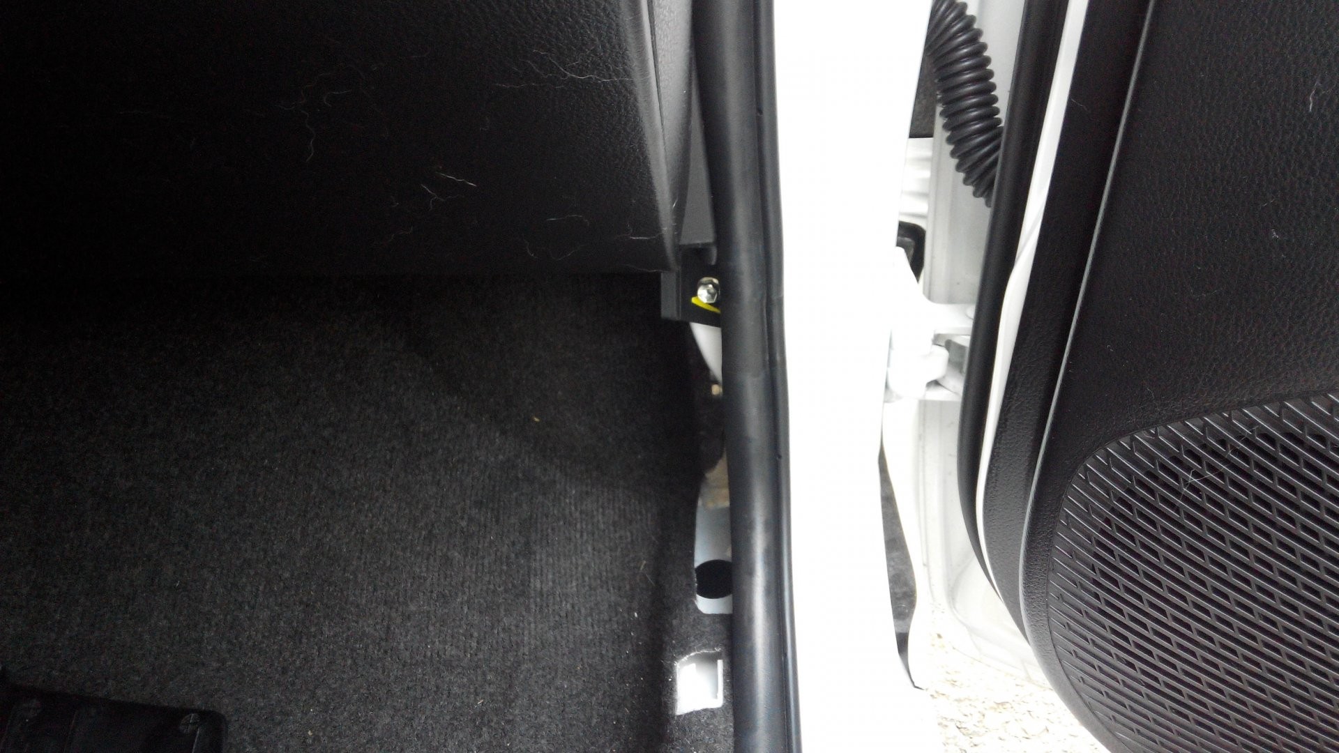

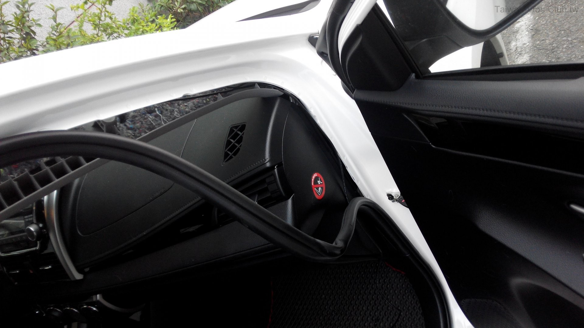

飾板打開長這樣
然後把膠條拉出來
把線藏到內側

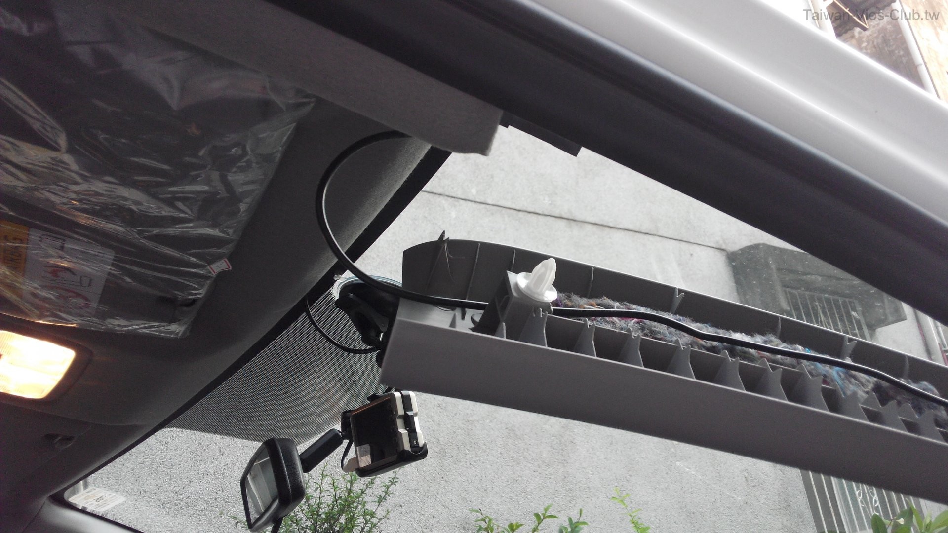

線拉好之後

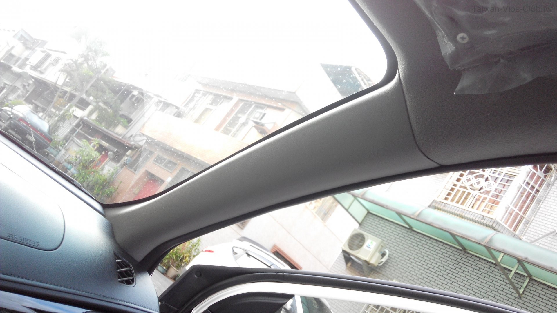

把A柱飾板插回去
然後就可以把鈕扣壓回去了
然後把膠條塞回去
再把腳邊飾版蓋上
最後把螺絲用手順時針轉上

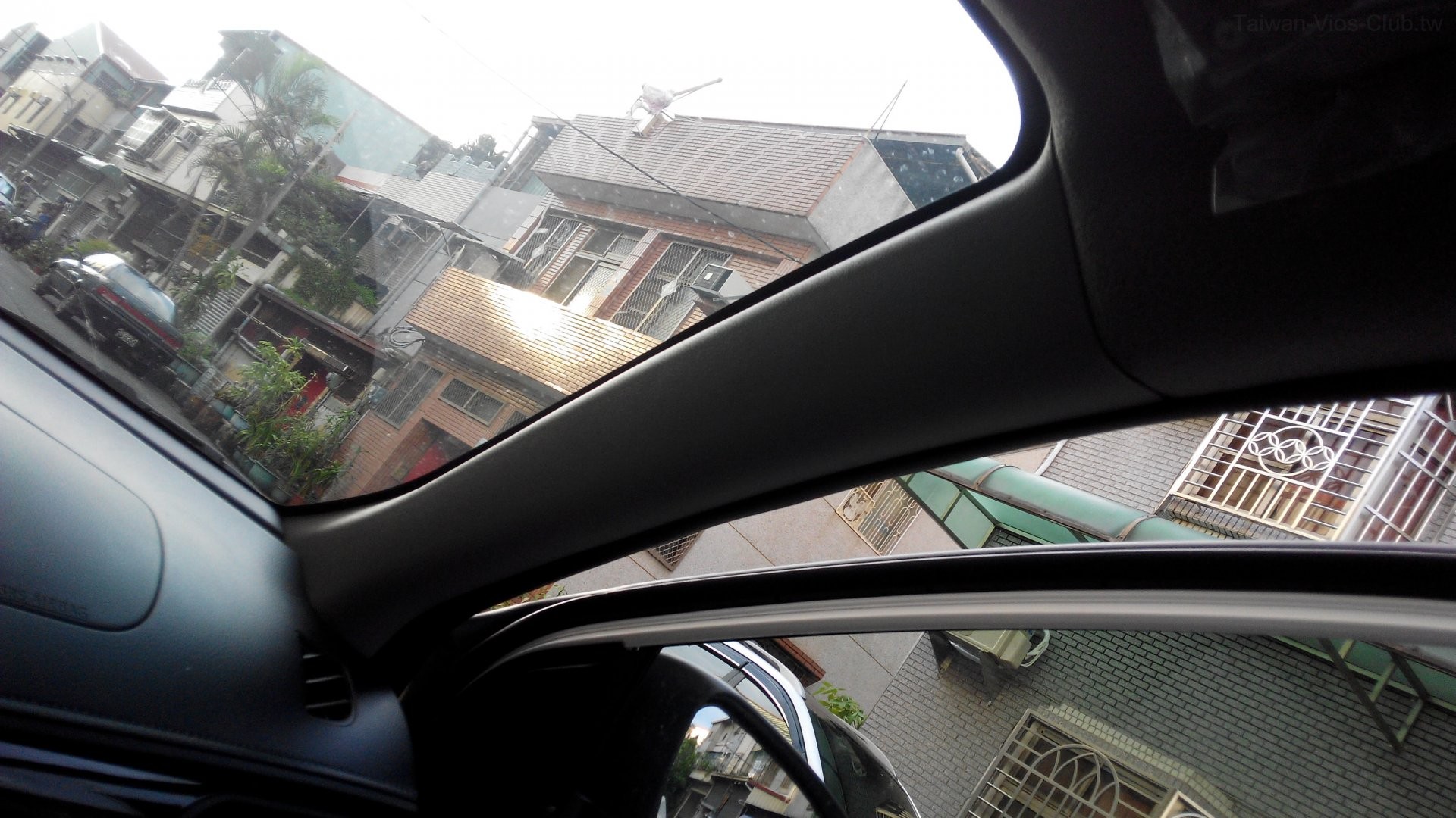

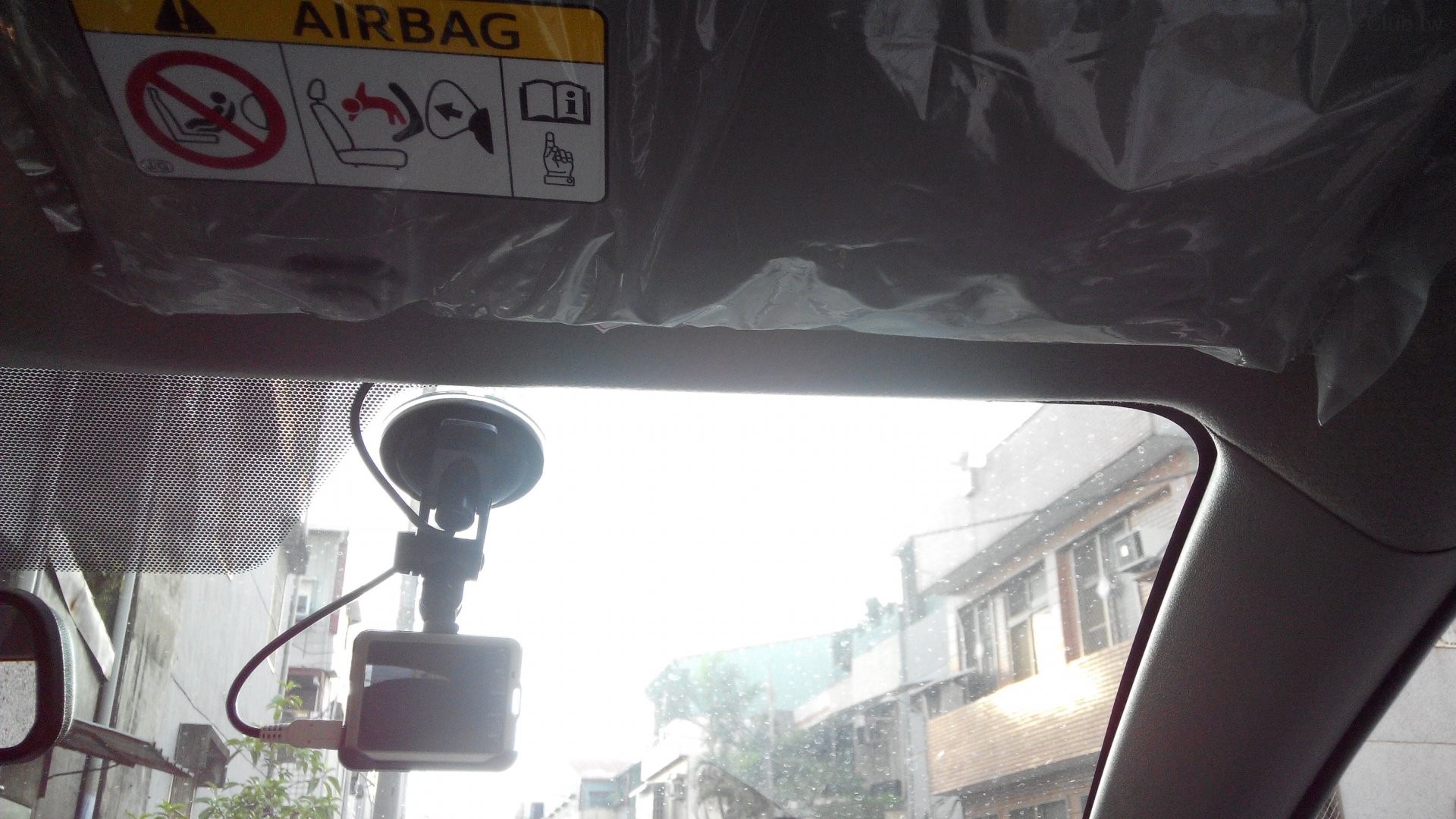

最上面的線直接用手指塞進天棚就可以了
大功告成!

不好意思,請教一下,膠條如果拉出來,塞回去時會不會沒辦法密合?
 楼主| 发表于 2014-9-25 16:55 | 显示全部楼层
le123478 發表於 2014-9-25 10:09
不會
這東西在設計上本來就是可以拆裝的了
28
