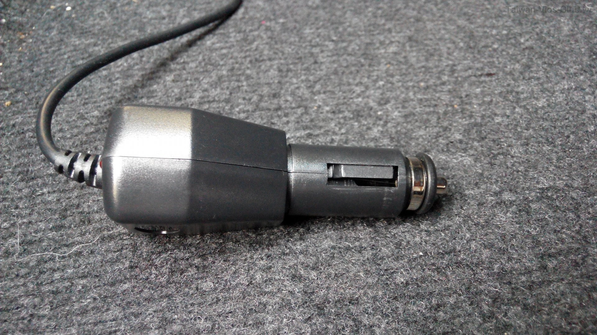

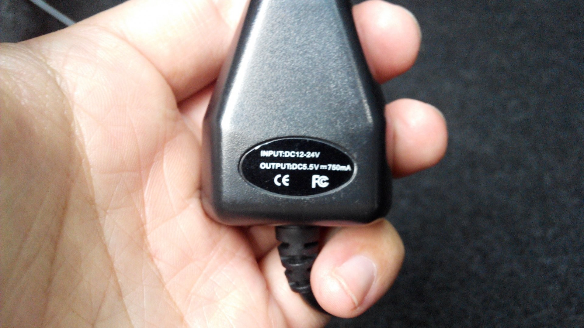

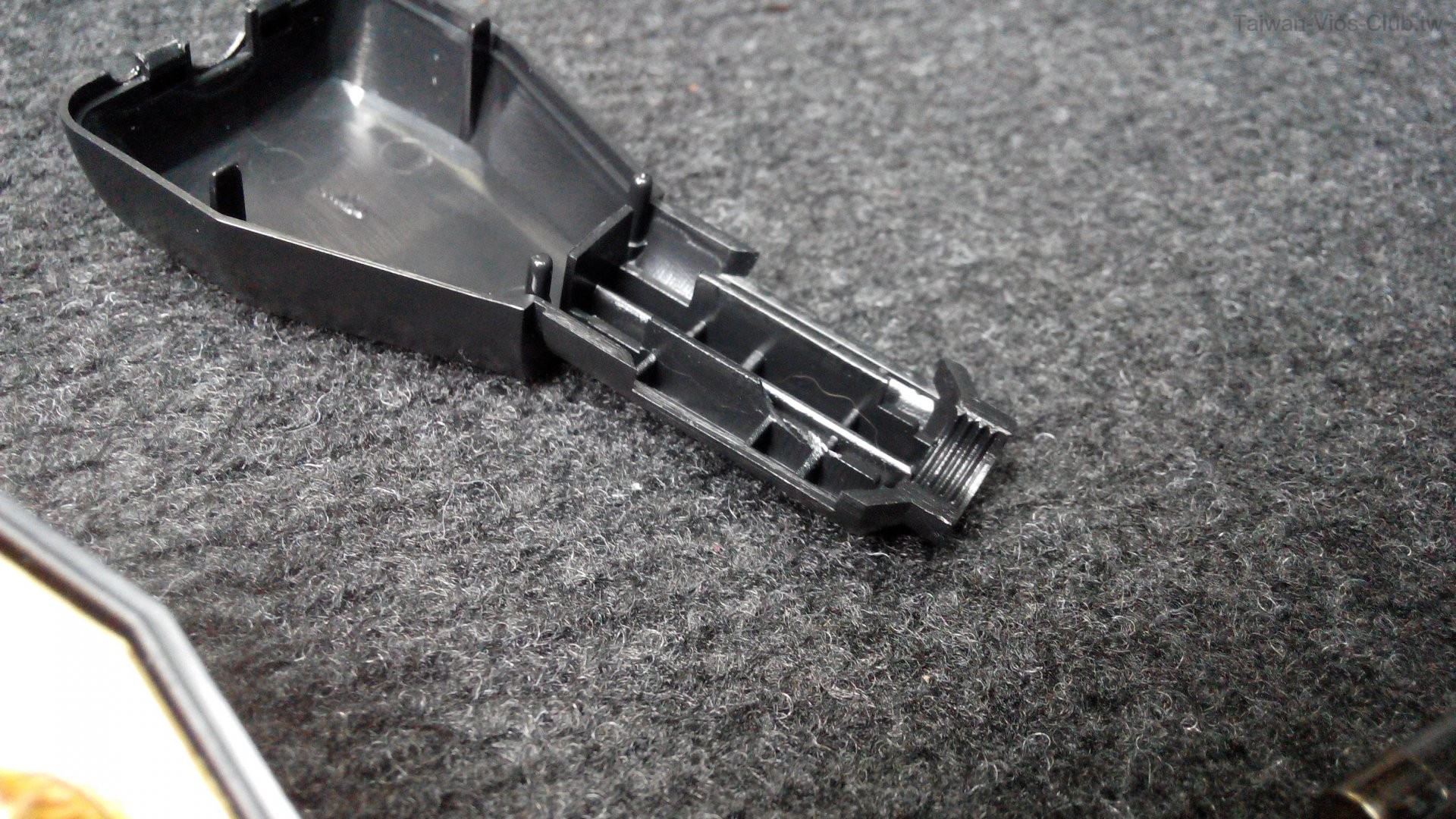

今天閒閒就在藏行車紀錄器的線
沒想到弄好插上去完全沒反應
想說該不會是插頭又短路導致燒保險絲了吧?

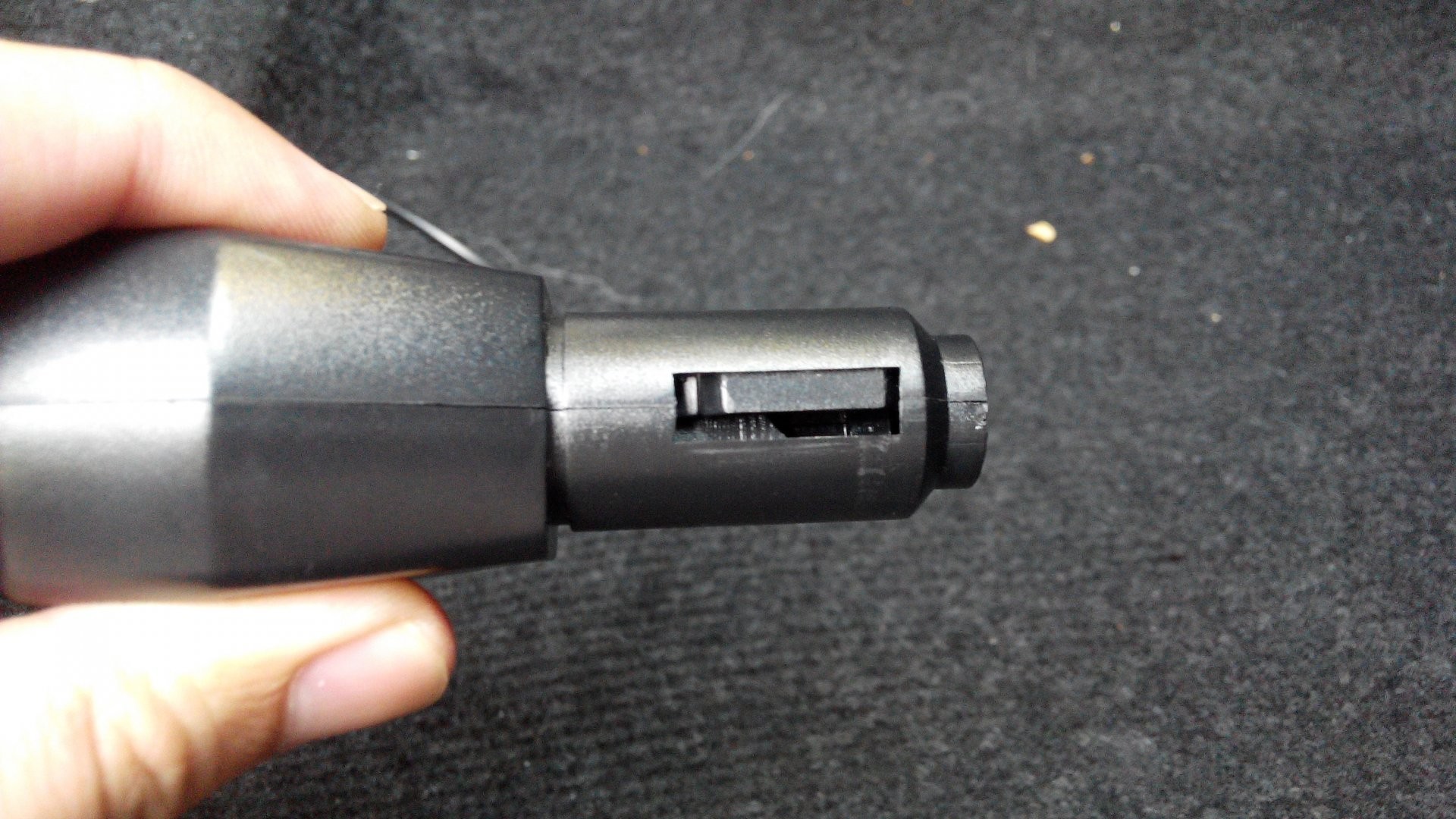

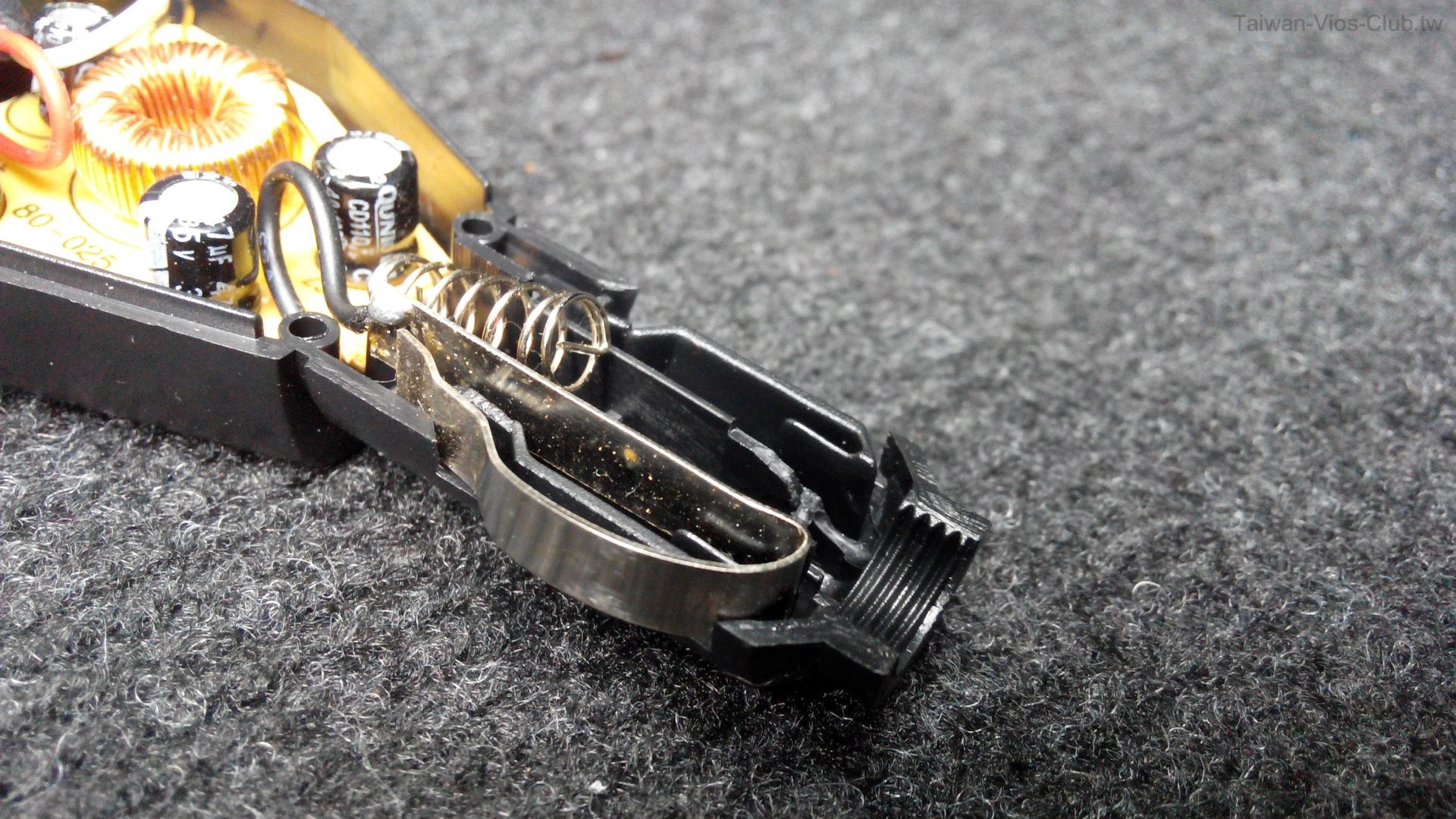

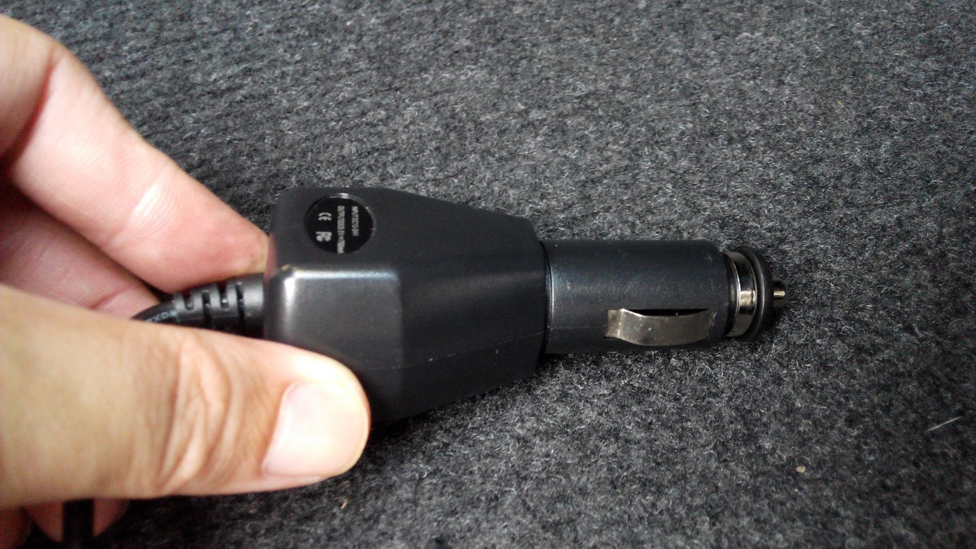

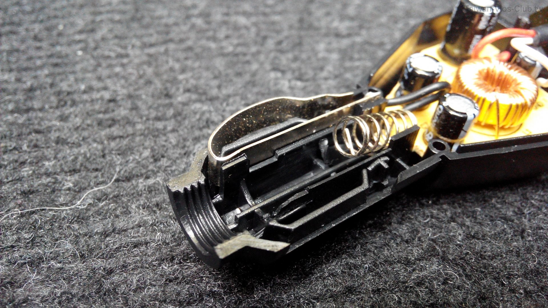

一把插頭打開果然
擋片又破掉了
導致外面的鐵片會接觸裡面的保險絲
然後就短路燒保險絲了
沒關係
小事一樁
反正之前也有發生過了

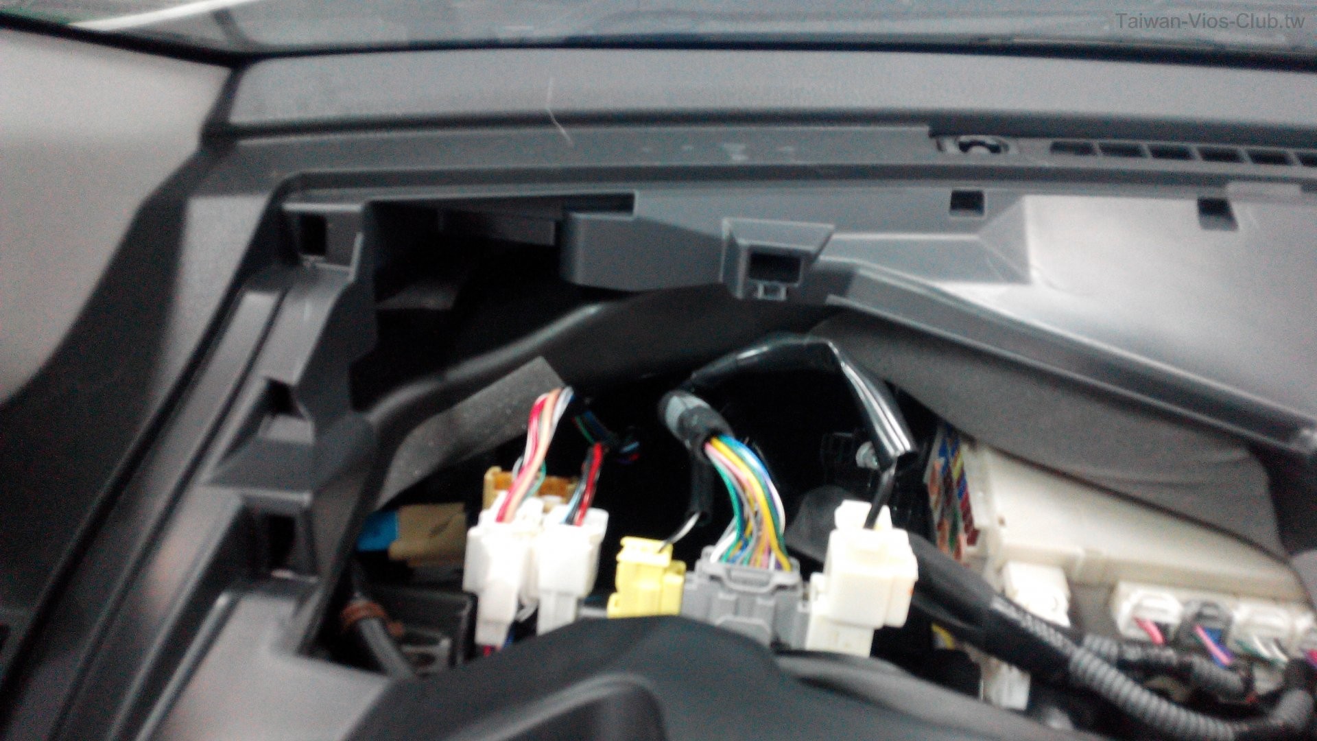

於是乎回家翻手冊
天啊~

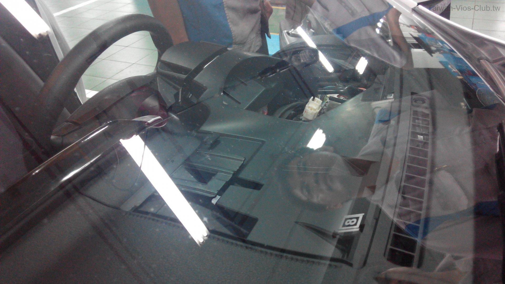

竟然放在儀錶後面
上車看了一下

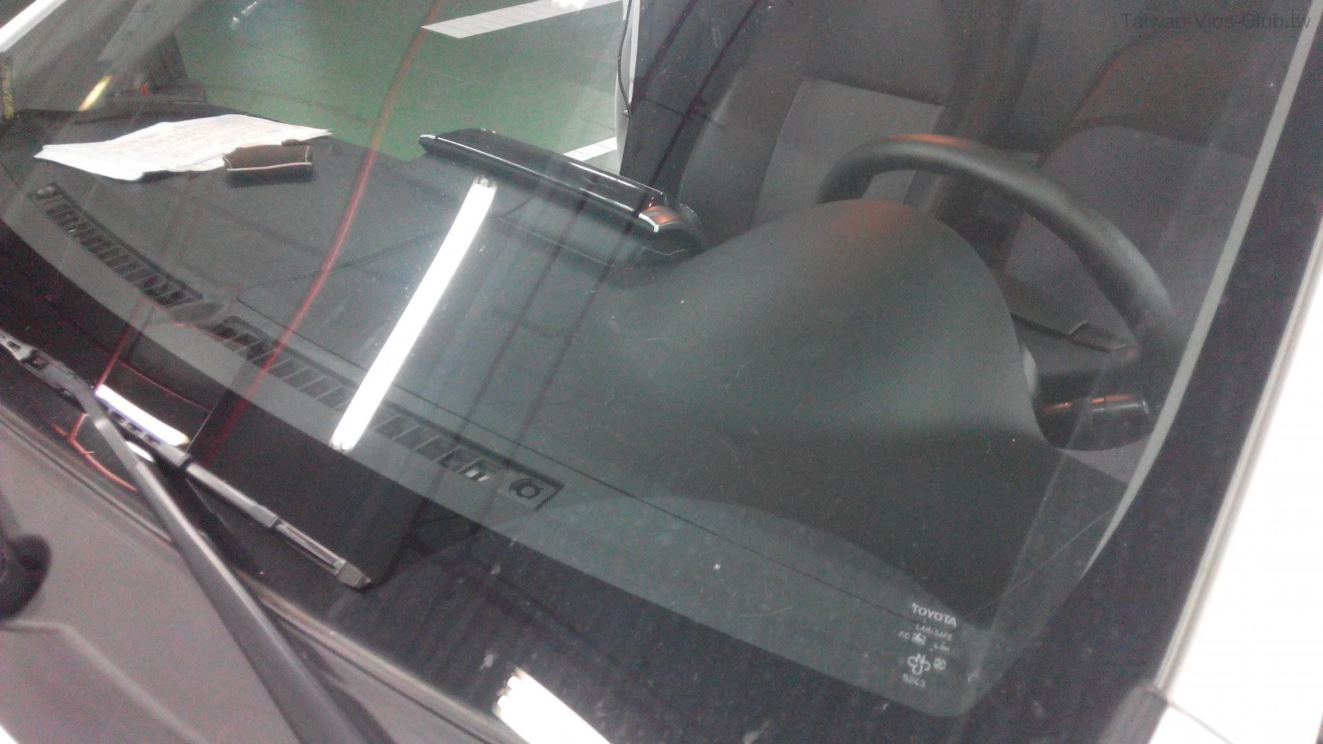

沒轍~
明天回原廠處理...

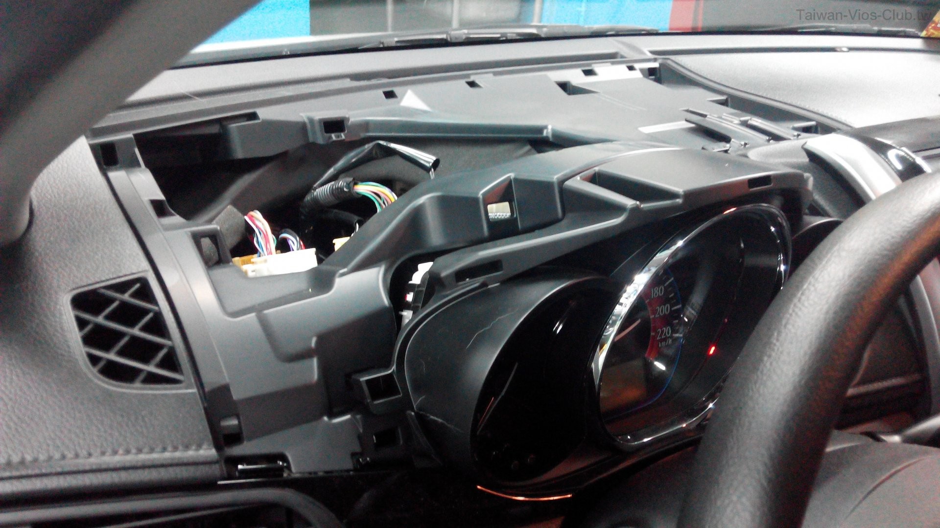

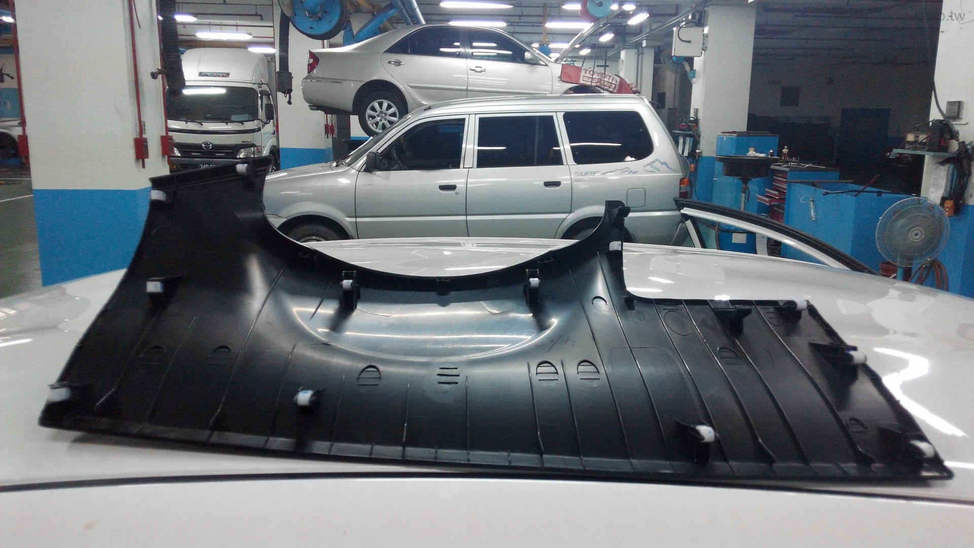

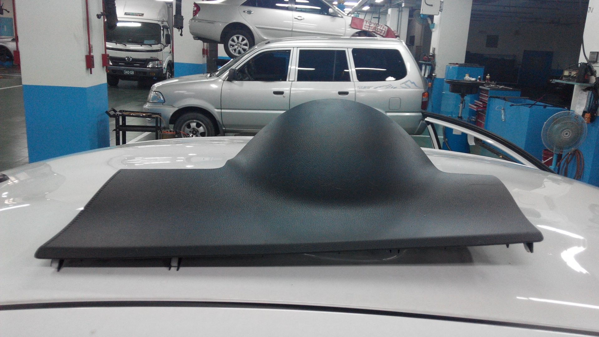

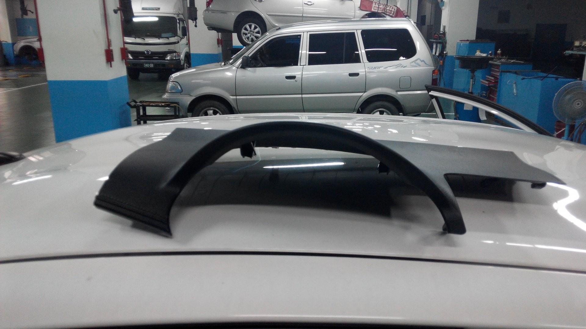

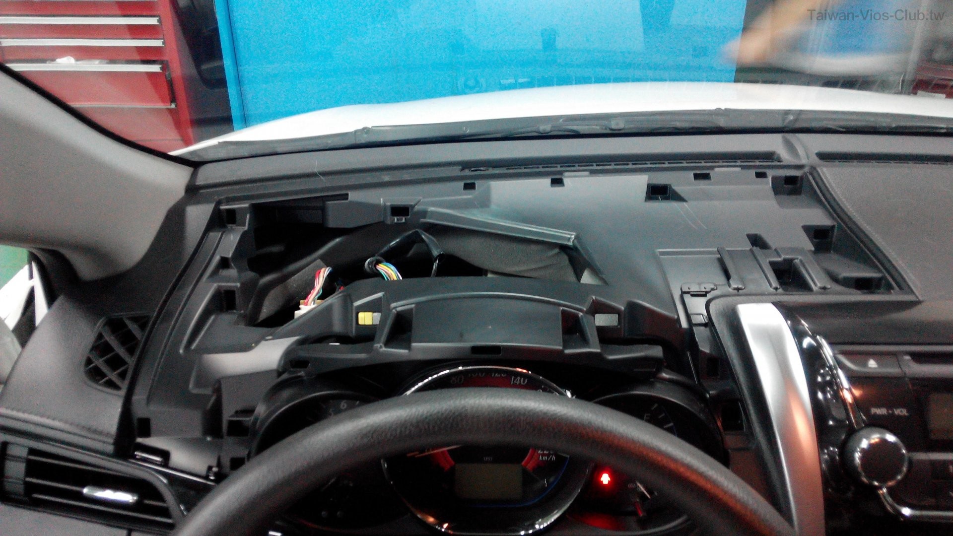

就藏在儀錶上面那塊飾板下方

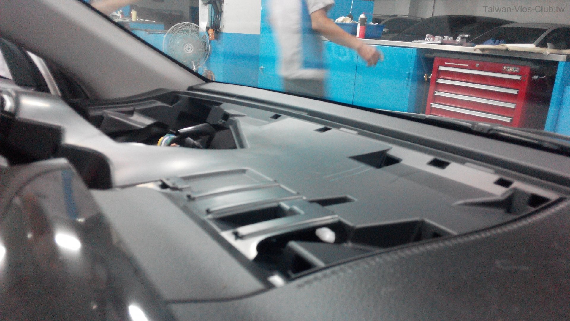

必須用工具向後拉開

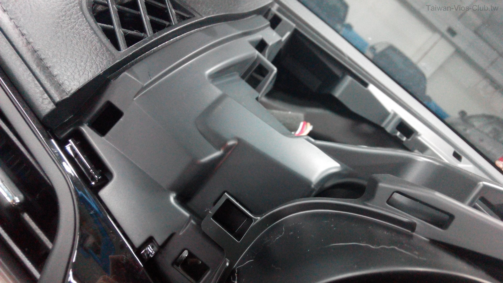

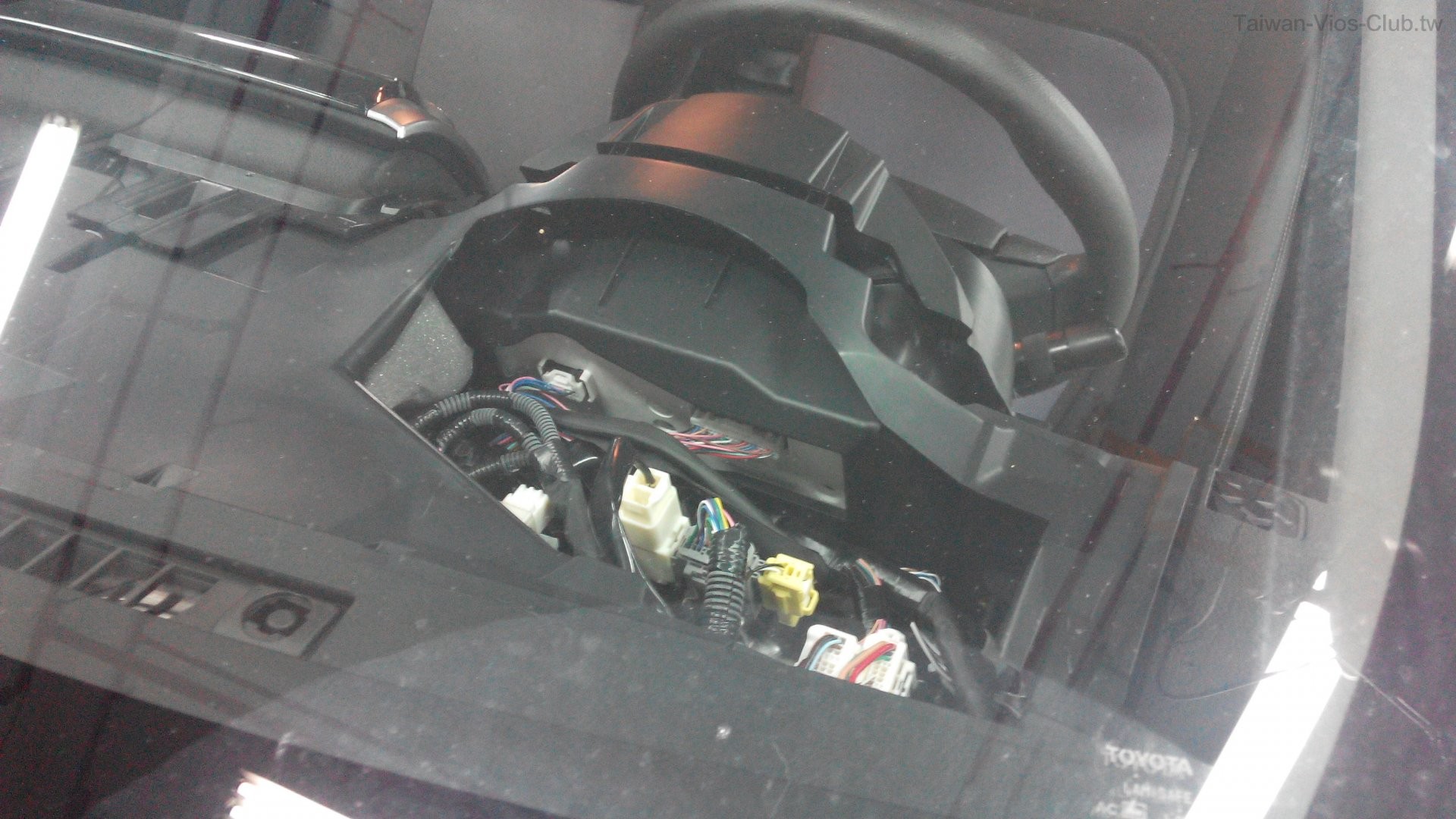

拉開裡面長這樣

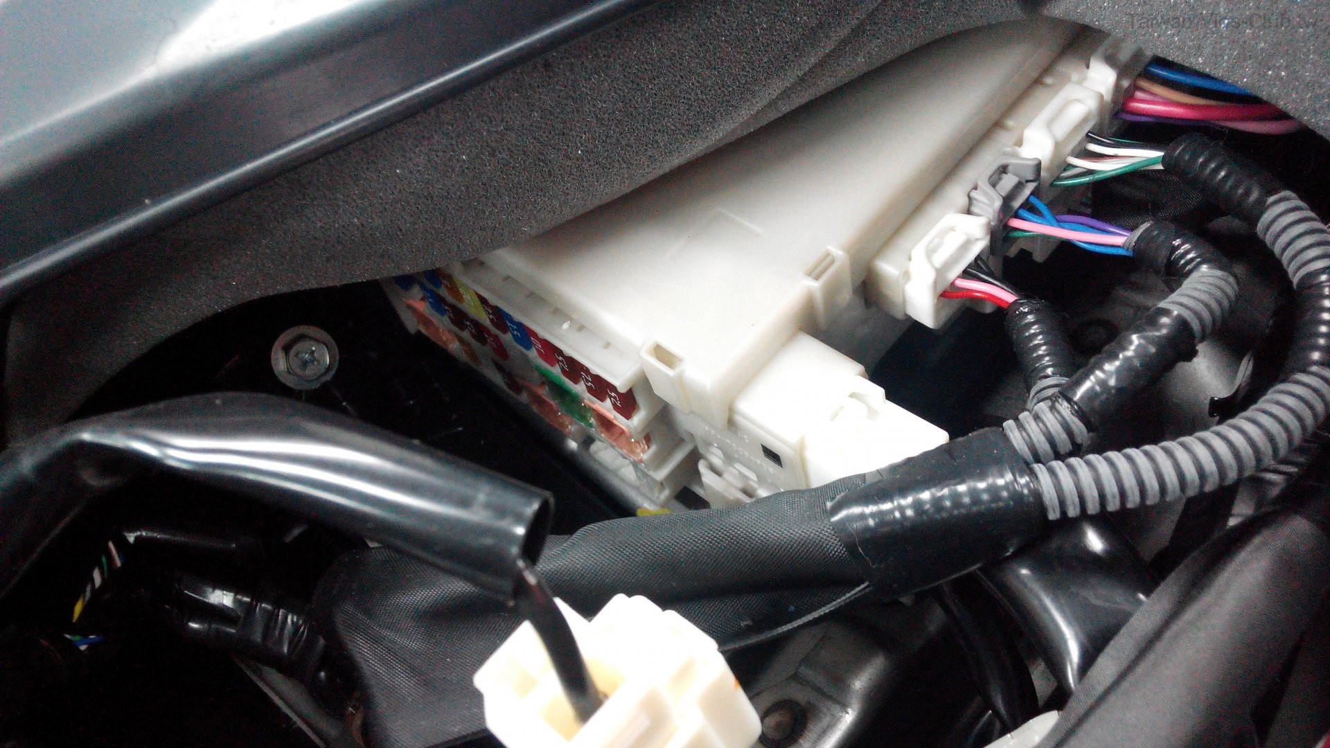

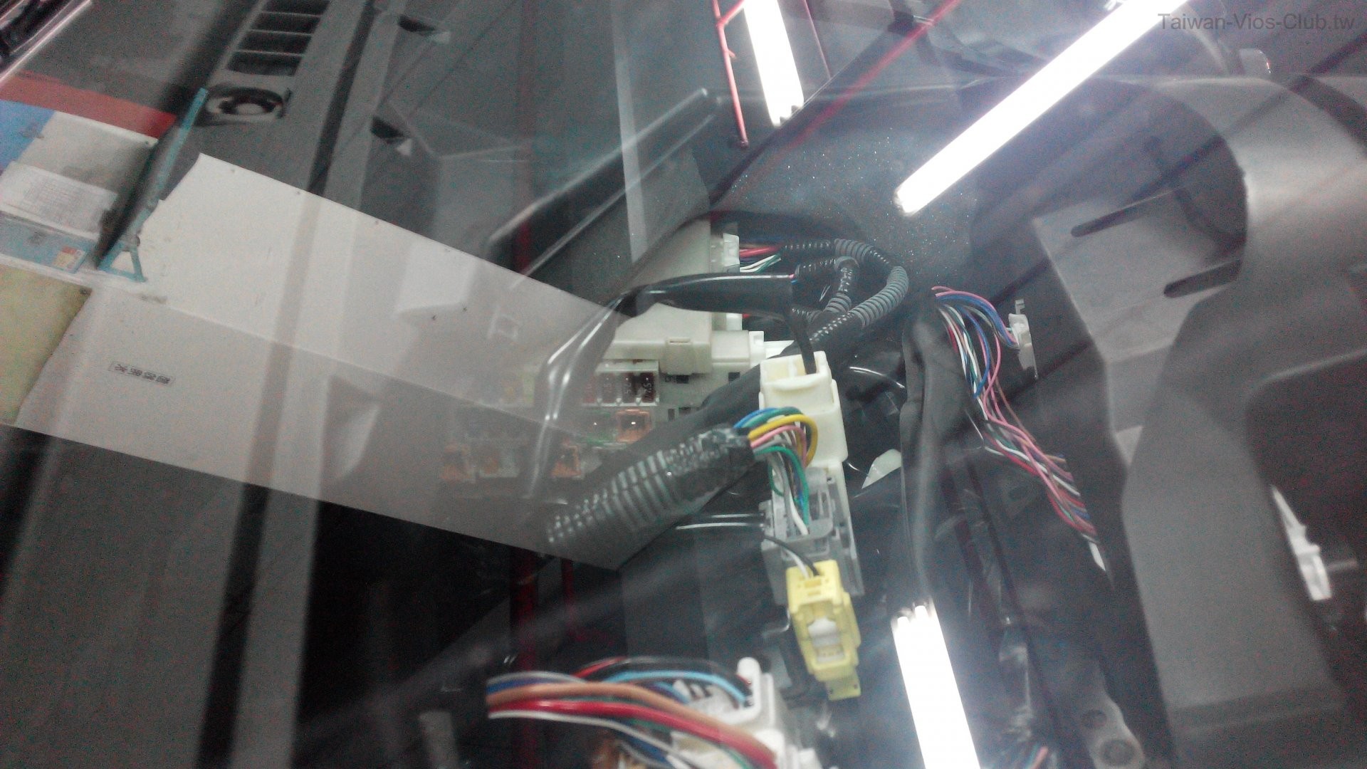

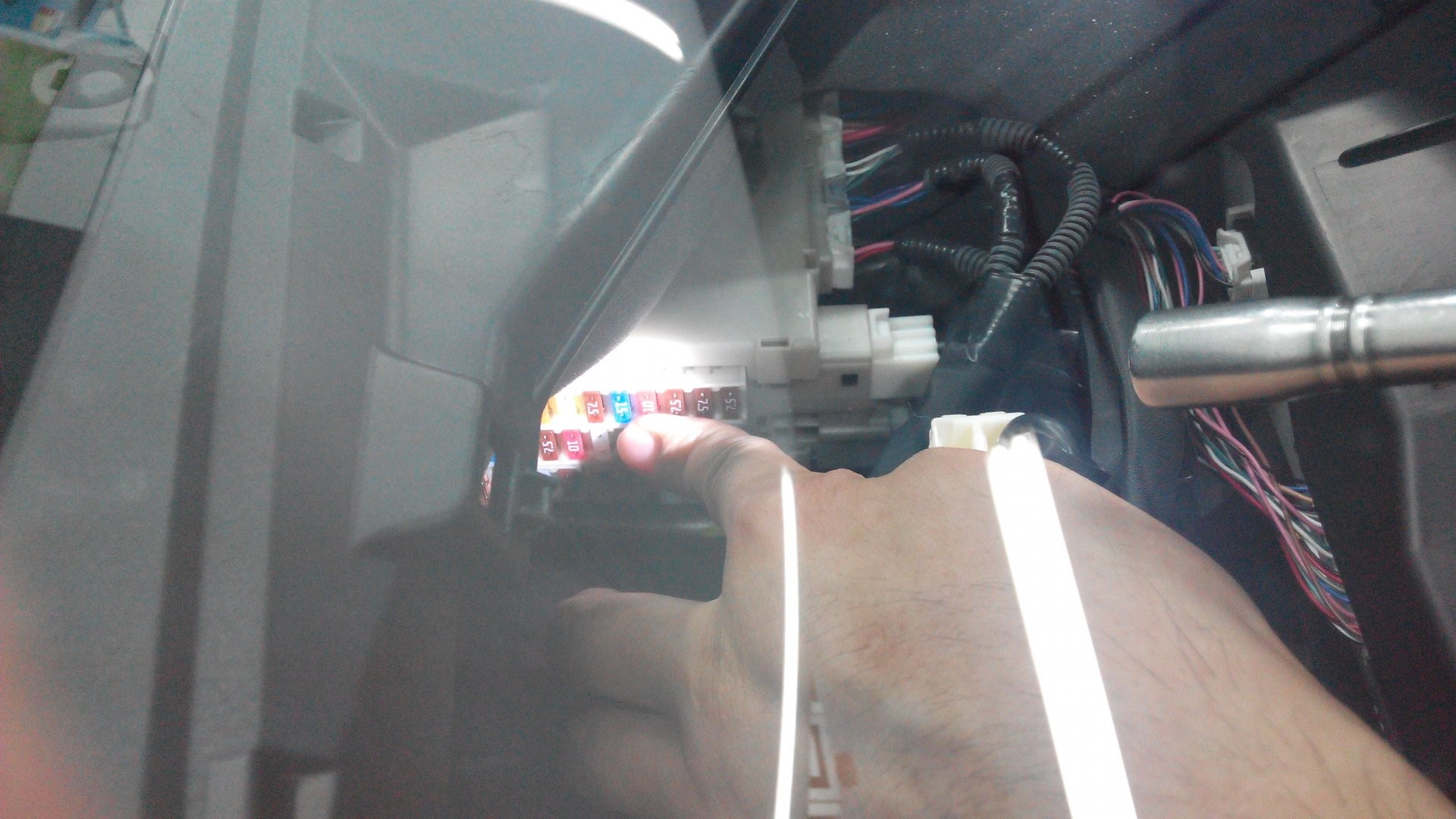

看到保險絲盒了沒?
另一邊
從裡面看

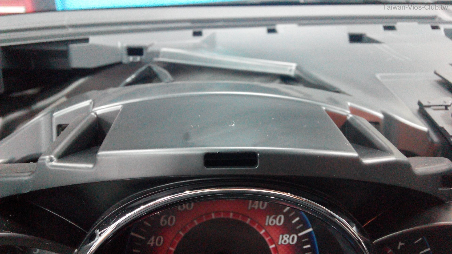

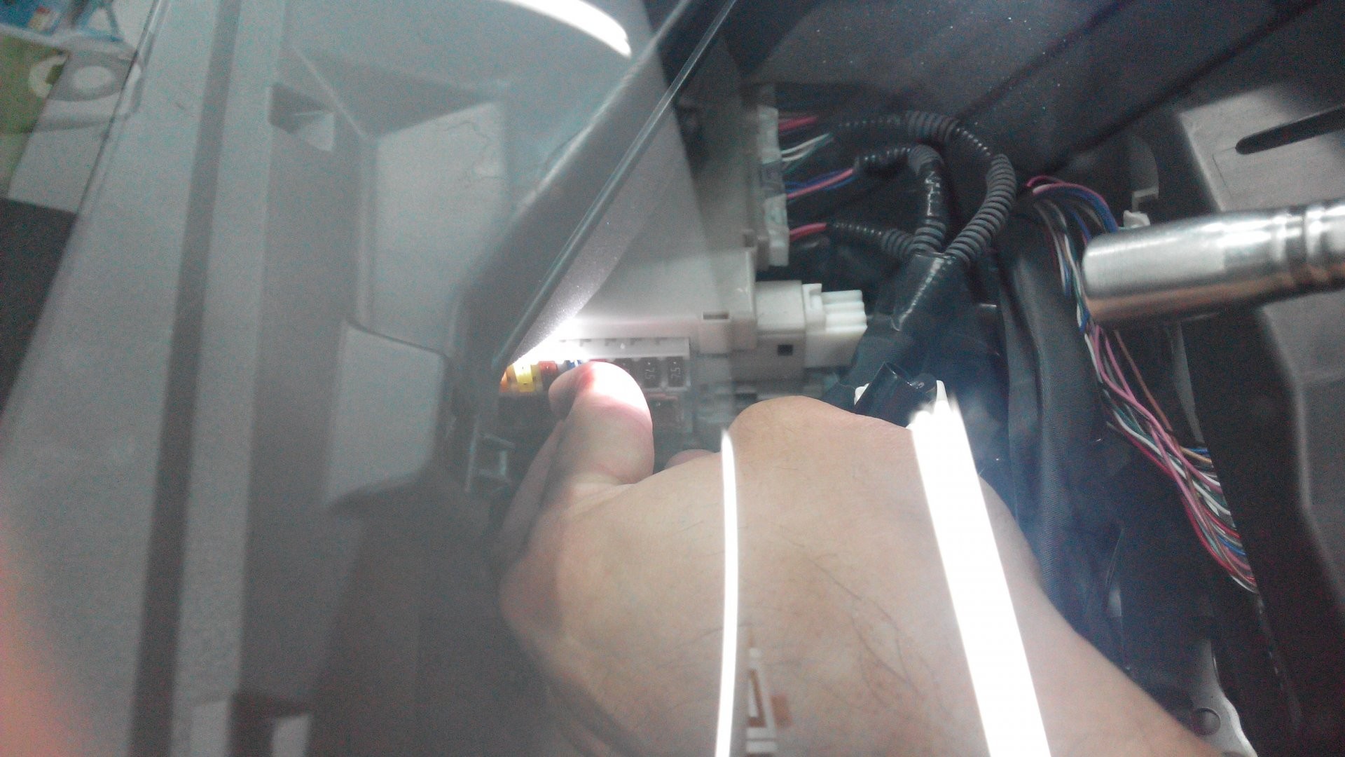

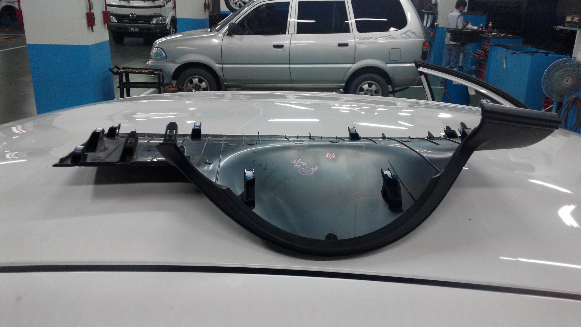

蓋子特寫
卡榫看完應該大概知道怎麼拆了吧?

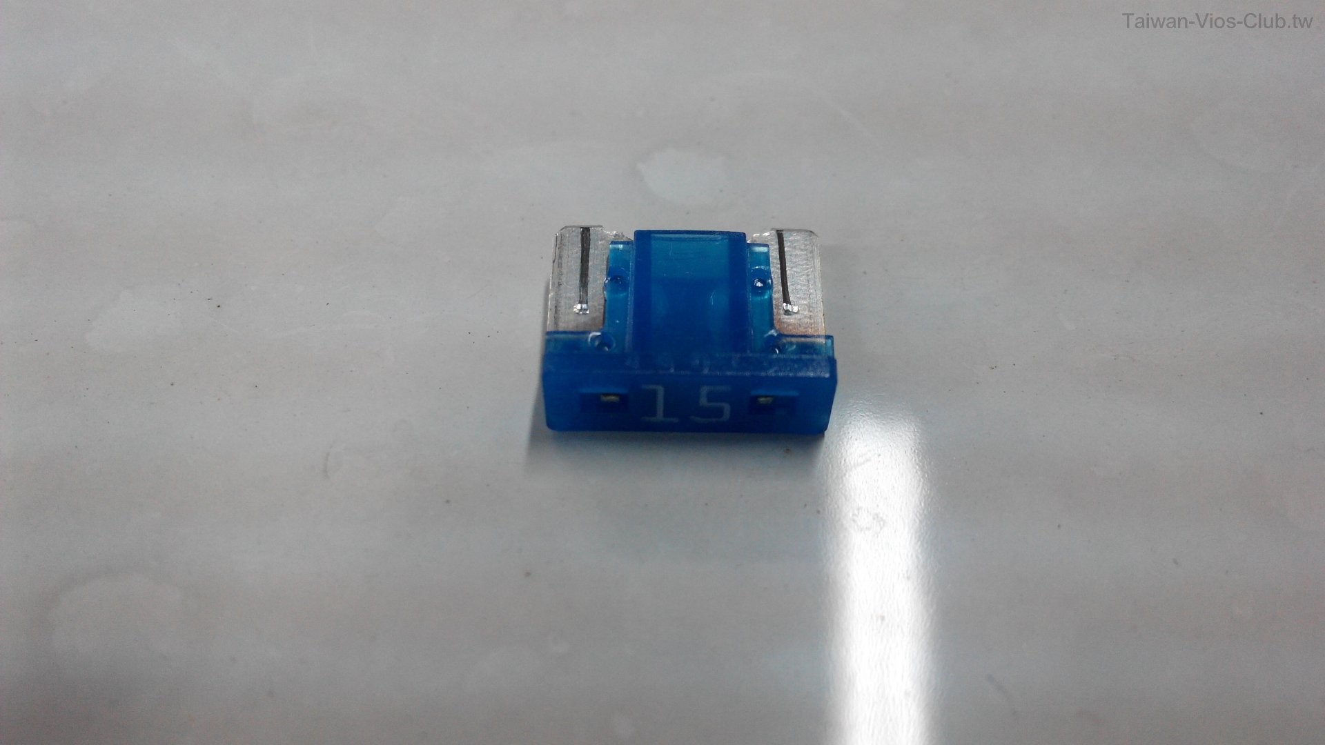

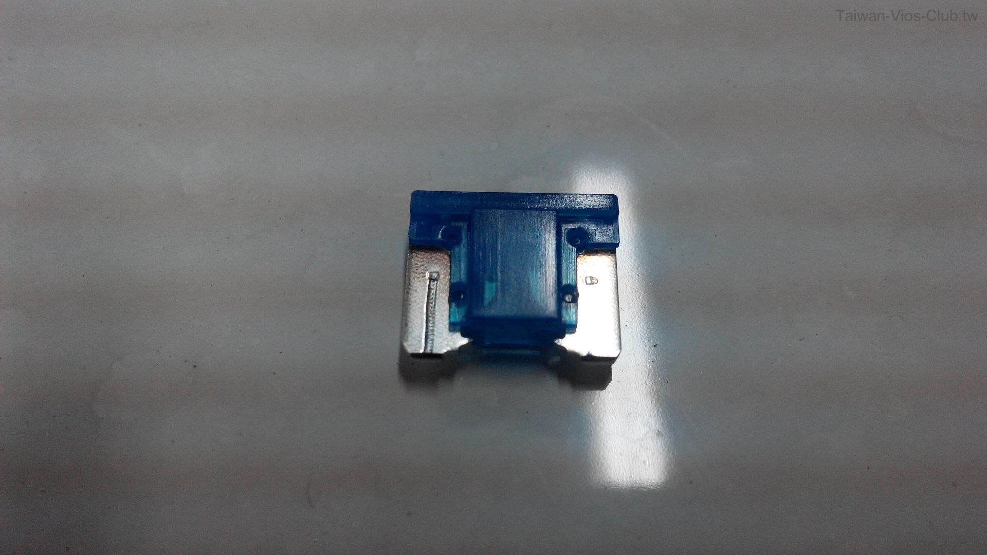

拔出舊的保險絲
可以看出來
已經燒斷了
裝上新的保險絲
再把蓋子蓋上去就收工了~
发表于 2017-2-27 16:09 | 显示全部楼层
花了三小時拆蓋板,得到的心得是,從儀表板左側,跟冷氣出風口那邊下手,往上撬起,順著儀表板上緣,整個撬起後,再往後、往上拉。

发表于 2015-7-6 23:41 | 显示全部楼层
第一次總是比較緊,多拆幾次就會變好拆了XDD
