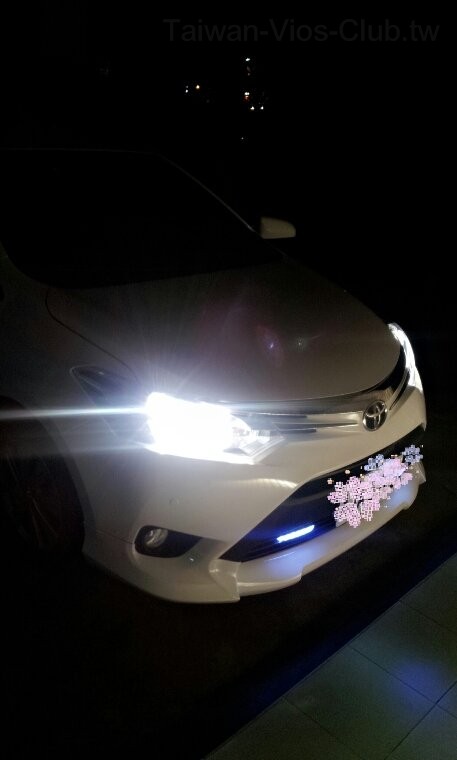

之前交車忘記po文啦~~~抱歉……
我是7/11交車的^^
之前聽很多人說裝了空力不能裝霧燈
但其實可以哦!業務有偷偷告訴我其實是比較麻煩啦~
因為上空力之後霧燈若損壞需更換必須先將空力拆除
才可以更換損壞的霧燈……
我個人的想法是既然不是卡到的問題那就裝囉~
畢竟壞了也不可能是我們車主去拆空力……哈哈哈=  ="
那日行燈的部分就真的完全無法了!(失望)
不過後來朋友說不一定要原廠的~
跟人家不同的感覺也很好……呃…(純粹個人想法)
後來就到外面安裝日行燈~價位大概落在1700
保固半年~~~
有問題歡迎詢問喲^^

发表于 2014-8-15 13:57 | 显示全部楼层
換燈泡需要拆空力套件?
那安裝霧燈總成時需要拆空力套件嗎?
還是你在裝空力套件之前就先裝上霧燈了?
发表于 2014-8-15 13:59 | 显示全部楼层
日行燈的部分
既然不是裝在大燈殼裡面了
裝哪裡都差不多
不見得要堅持原廠那個位置啦~

 楼主| 发表于 2014-8-15 15:21 | 显示全部楼层
apple 發表於 2014-8-15 13:57
換燈泡需要拆空力套件?
那安裝霧燈總成時需要拆空力套件嗎?
還是你在裝空力套件之前就先裝上霧燈了? ...
是的~~
需要拆空力……
我是先裝霧燈才上空力的,那時候原廠說空力都要等
所以我自己是之後再去toyota的整備中心裝空力的
155

发表于 2014-8-15 19:39 | 显示全部楼层
本帖最後由 Tim 於 2014-8-15 19:41 編輯
換燈泡需要拆空力套件?
那安裝霧燈總成時需要拆空力套件嗎?
如果在外面裝不用拆大包就可以裝霧燈
发表于 2014-8-15 20:55 | 显示全部楼层
Tim 發表於 2014-8-15 19:39
如果在外面裝不用拆大包就可以裝霧燈
那換燈泡也不會是問題呀~

发表于 2014-8-15 21:56 | 显示全部楼层
apple 發表於 2014-8-15 20:55
那換燈泡也不會是問題呀~
沒錯
換燈泡就變得比較省事了不用拆大包
发表于 2014-8-15 22:35 | 显示全部楼层
Tim 發表於 2014-8-15 21:56
沒錯
換燈泡就變得比較省事了不用拆大包
怪哉
那為什麼原廠要拆大包...

发表于 2014-8-15 22:39 | 显示全部楼层
apple 發表於 2014-8-15 22:35
怪哉
那為什麼原廠要拆大包...
不知道
原廠和外面的做法不同吧
