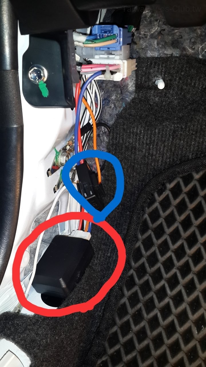

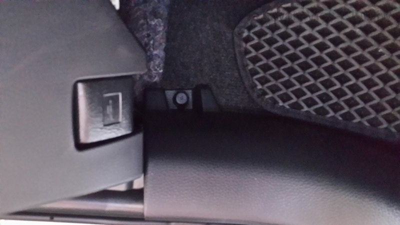

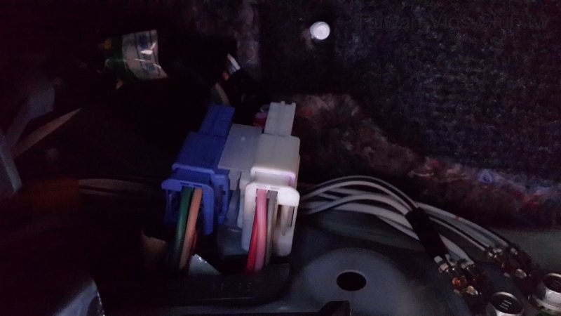

駕駛座左下護板拆除前
拆除後映入眼簾的就這兩個藍白接頭
需要接的只有白色接頭        藍色就不理他嚕
紅圈是控制器       藍圈是保險絲

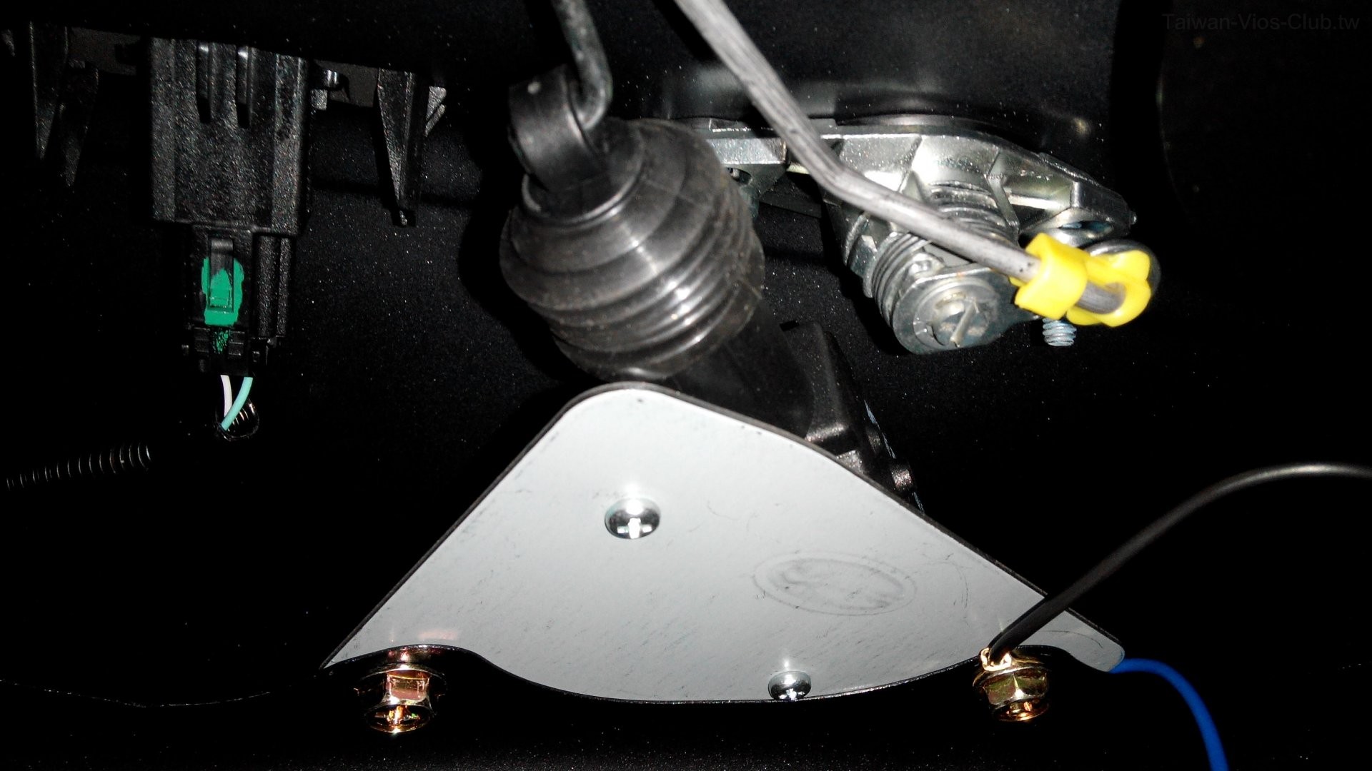

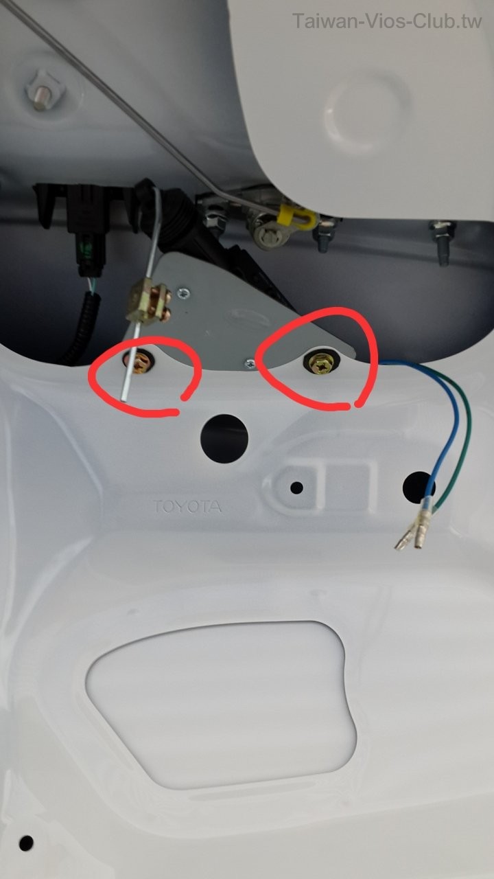

行李箱飾板拆除後看到的是赤裸裸的鈑金
馬達直上對應螺絲孔     紅圈處

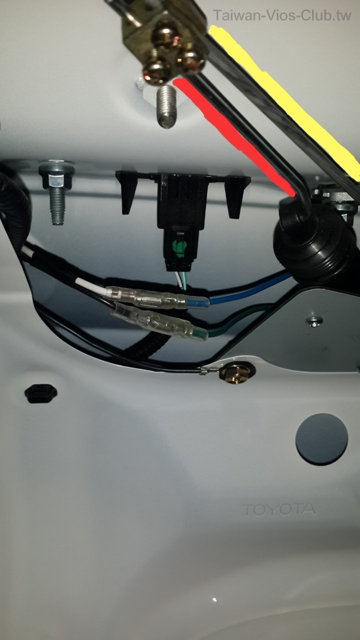

畫黃線的拉桿是原來的鑰匙孔拉桿
要做的是與馬達拉桿(畫紅線的)做並聯的動作

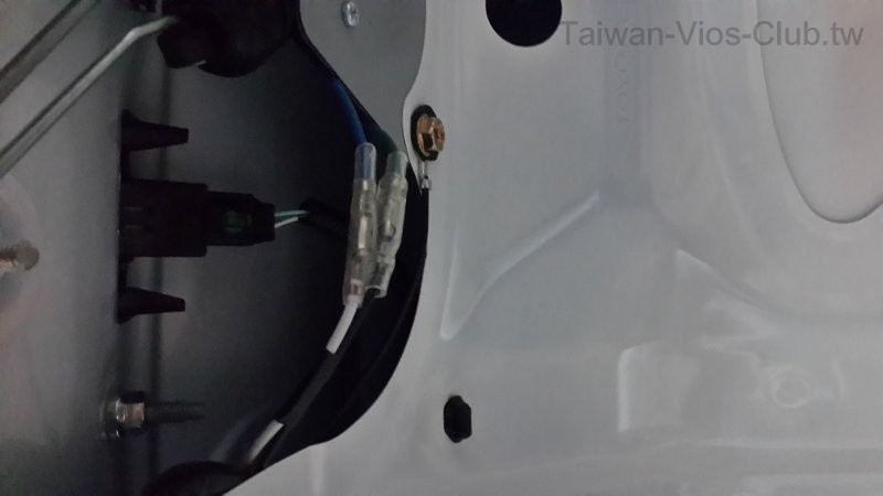

馬達線組一籃一綠
藍色接白色電源(信號)線
綠色搭鐵

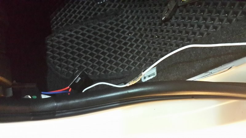

白色電源(信號)線延側踏邊跑到後車廂即可

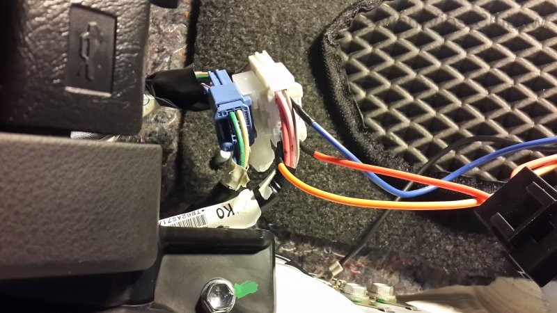

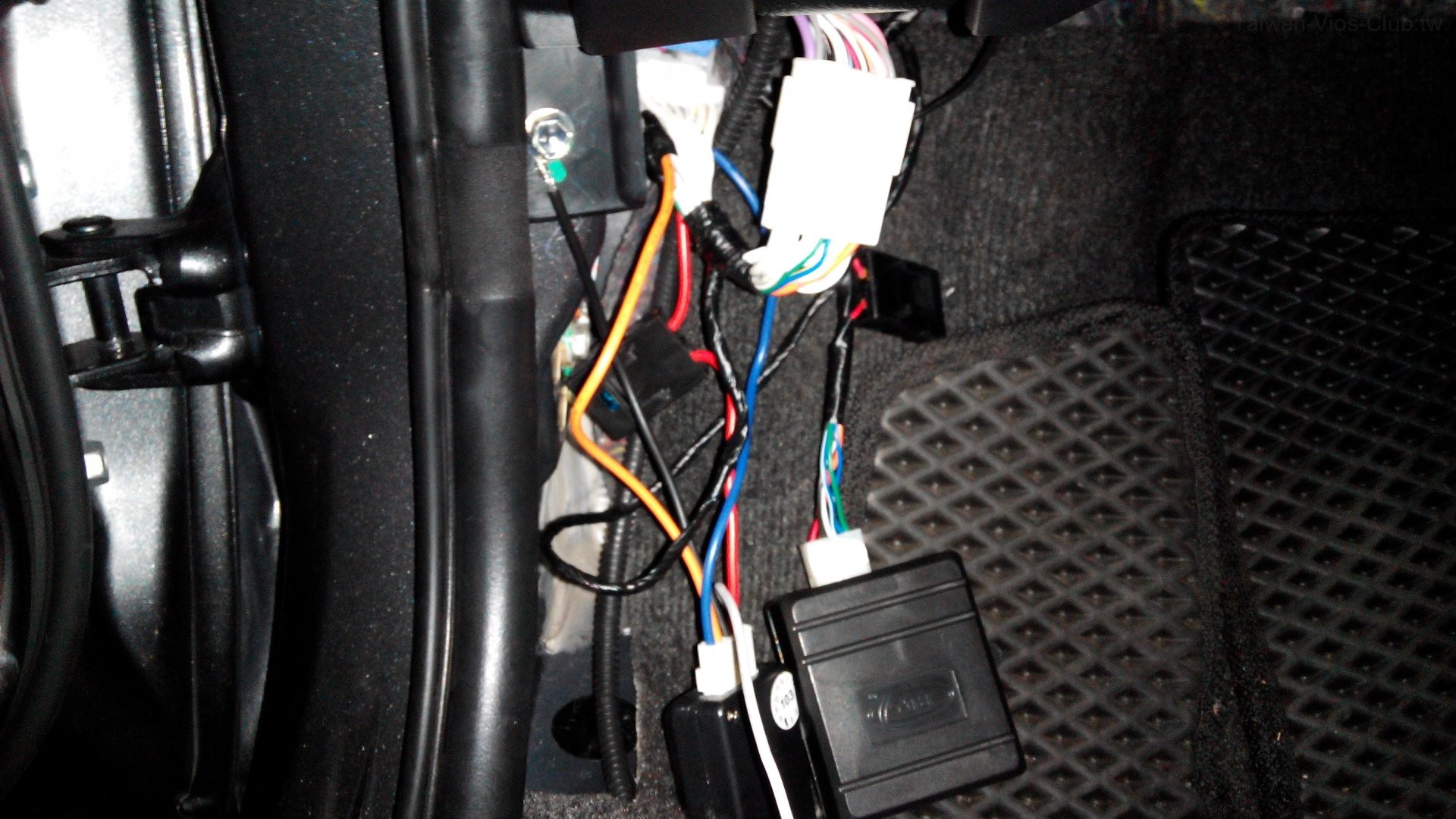

線路配置:分為控制器及馬達2組說明
控制器線組共有5條線分別為 白 紅 黑 橘 藍
白色接馬達組藍線
紅色接深灰(永久電)
黑色搭鐵(負極)
橘色接紫色(ACC)
藍色接白色(解鎖信號)
上述前者為控制器線色,後者為原車線色

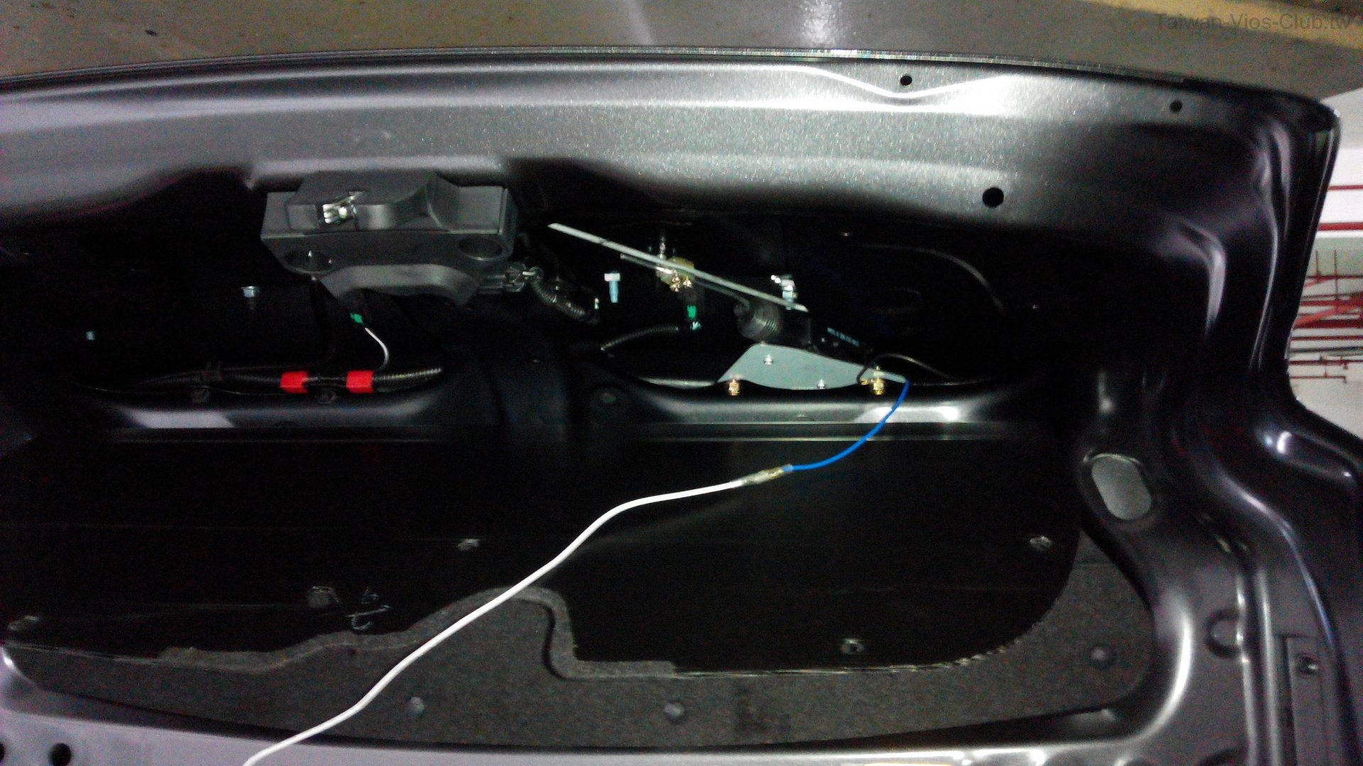

馬達線組
共2條分別為藍 綠
藍色接從控制器延伸過來的白色訊號線
綠色接黑色搭鐵
