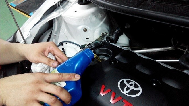

其實我原本打算
5000km才要做第一次保養
但由於雜誌借測0-100km/hr加速的激烈操駕
隔天我就開去換機油了

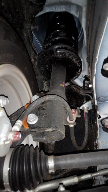

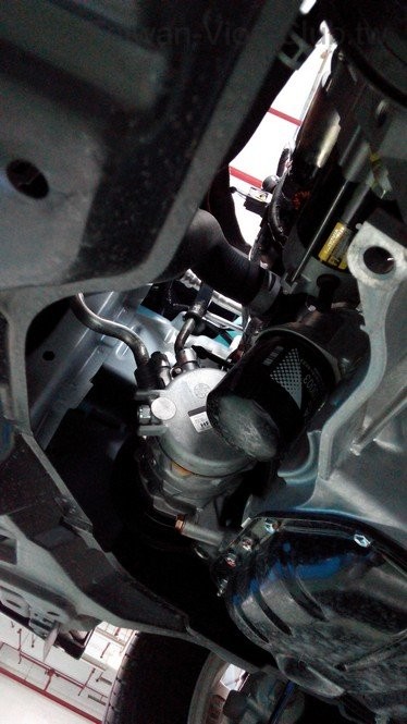

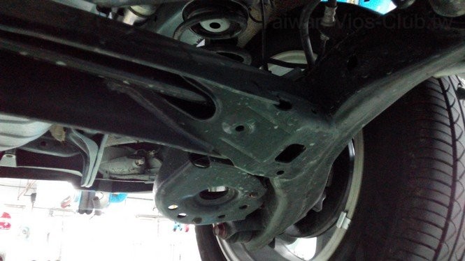

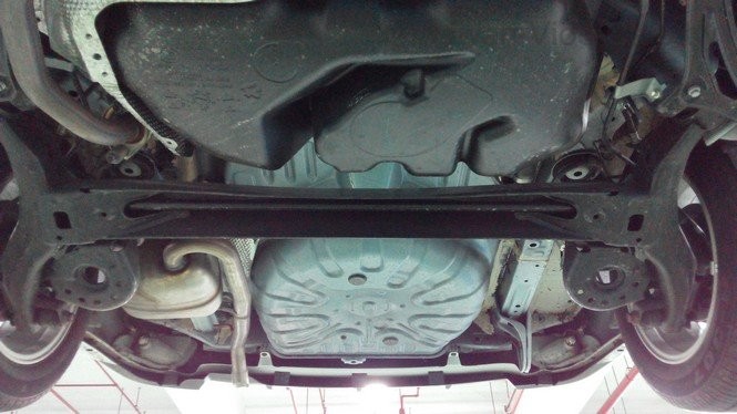

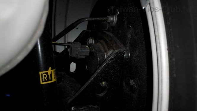

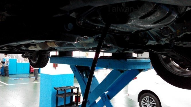

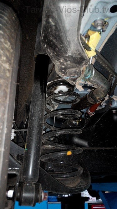

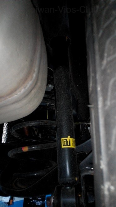

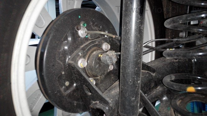

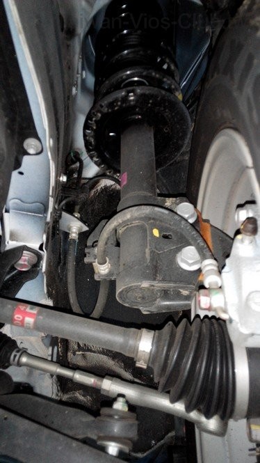

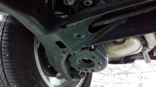

車子頂起來第一步洩油
頂起來的時後我都會順便檢查底盤

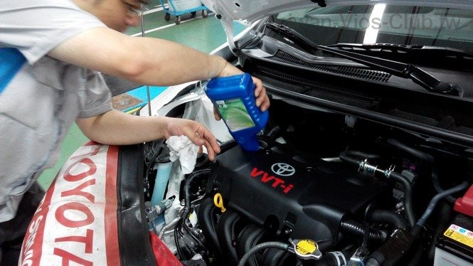

接著加油
我用的是飛寶10w30機油
完全符合手冊規範
製造工廠直接出貨
完全沒有保固疑慮
飛寶 Full Bore 10W30 機油使用心得

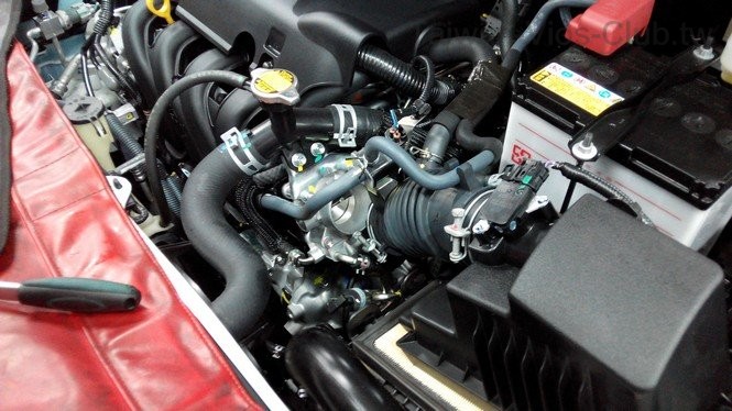

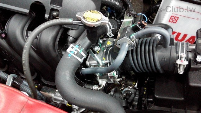

因為我有提到抖動問題
所以順便幫我做電子節氣門清潔
但是老實說
新車不太會有汙垢
主要因素應該是天生就只有三支引擎腳(Altis有四支)
第一次保養免工資
我又自備機油
所以費用只有機油濾清器210+放油塞墊片17=227元

機油幾瓶
19510
 楼主| 发表于 2014-6-13 14:51 | 显示全部楼层
226
226
发表于 2014-6-13 21:46 | 显示全部楼层
3_5瓶。。。那如果用原廠油。。。他會拿半瓶還你嗎?
19510
 楼主| 发表于 2014-6-15 02:24 | 显示全部楼层
街小倫 發表於 2014-6-13 21:46
你如果是用中央給油的
那就直接灌3.5L進去
不會有瓶子
你如果是用瓶裝的
那就會多半罐出來
有的會給你
有的不會給你...
26
441
441
