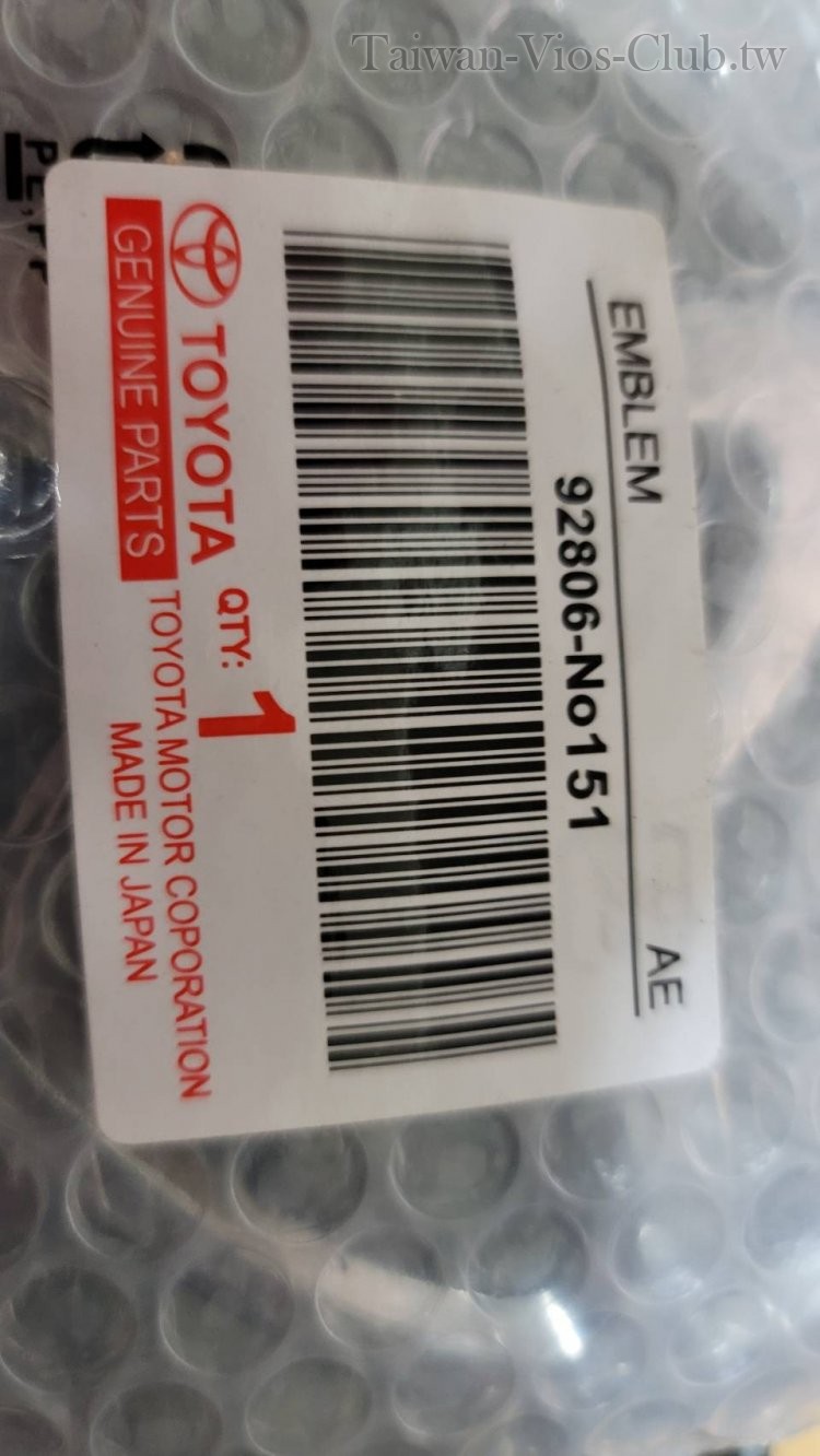

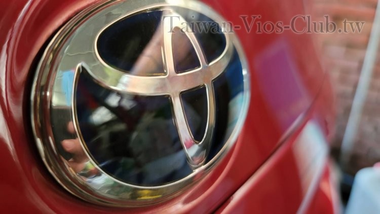

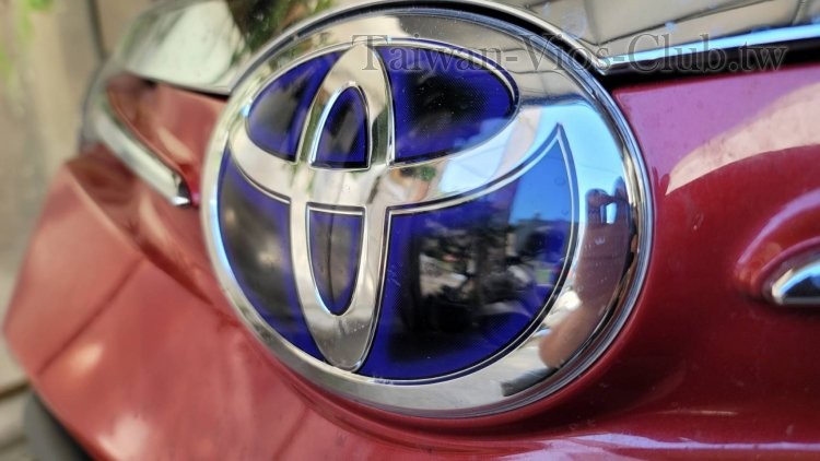

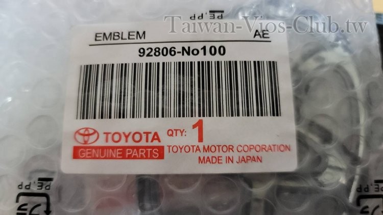

改的目地
就是方便洗車打蠟加好看
效果不錯
購買的料號(如下)
原前面車標(有3個勾子)
要退開就掉下來
(前車標拆除要把引擎蓋打開,前面的水箱上護蓋拆下才能夠看到車標背面的3個勾子)
後面車標是黏上去的可用釣魚線慢慢地割下來

 楼主| 发表于 2021-8-18 21:59 | 显示全部楼层
n660619 發表於 2021-8-18 09:21
請問這車標要如何更換?
我內文有更新你再看看,我沒拍到更換過程所以無法講的很清楚,有問題再提問一起討論

发表于 2023-2-26 13:46 | 显示全部楼层
小小車標居然是日本製的,下次回原廠保養,也來訂一組回來換,想換低調黑。

发表于 2023-6-27 18:54 | 显示全部楼层
本帖最後由 homeboy 於 2023-6-27 18:56 編輯
今天回廠保養時問了一下保養廠,他們說這料號不是台灣的,查詢不到。請問原PO這是在哪邊買的呢?
1305
1305
 楼主| 发表于 2023-8-17 00:19 | 显示全部楼层
homeboy 發表於 2023-6-27 18:54
今天回廠保養時問了一下保養廠,他們說這料號不是台灣的,查詢不到。請問原PO這是在哪邊買的呢? ...
蝦皮購物
37
3063
3063
发表于 2023-8-19 15:00 | 显示全部楼层
好的,謝謝~ 其實我已經找到了,蝦皮或是淘寶都有人在賣,產地應該不是MIJ。
