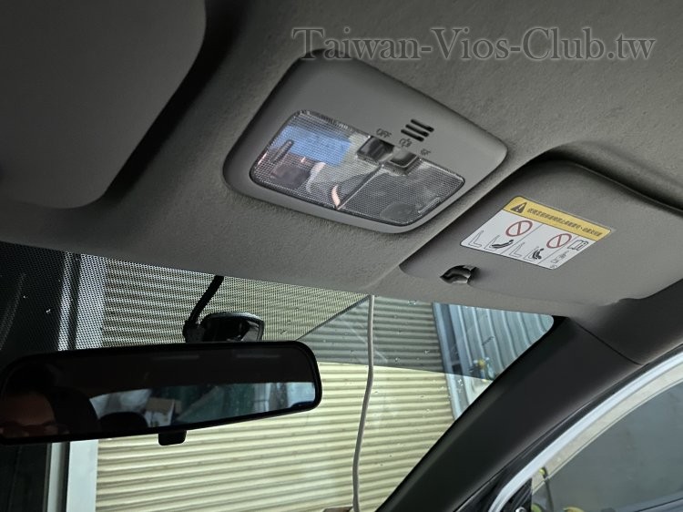

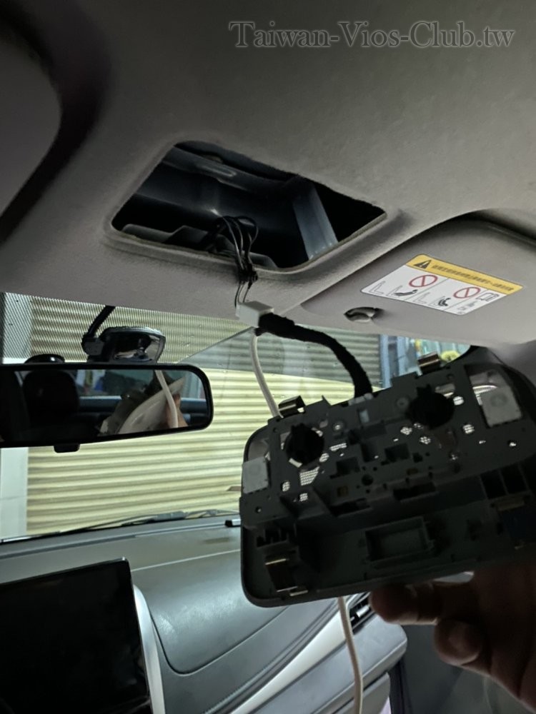

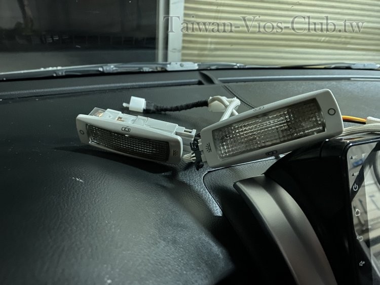

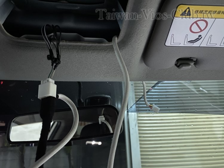

02A240EF-11D7-46D8-91DA-3CE1766356C3.jpeg 1.首先將前閱讀燈拆下

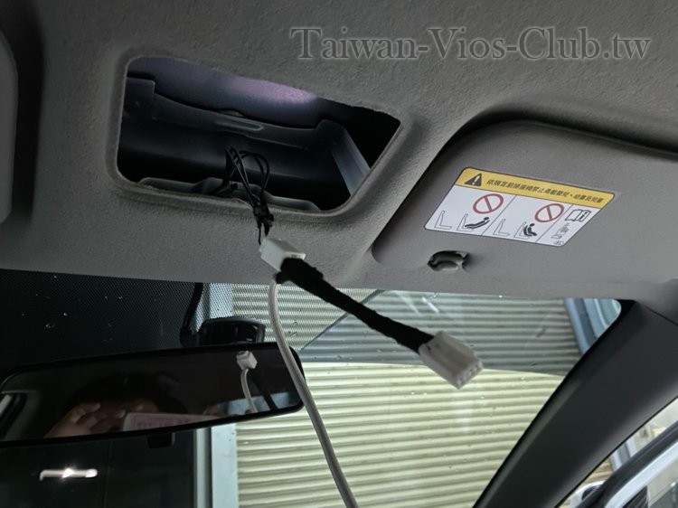

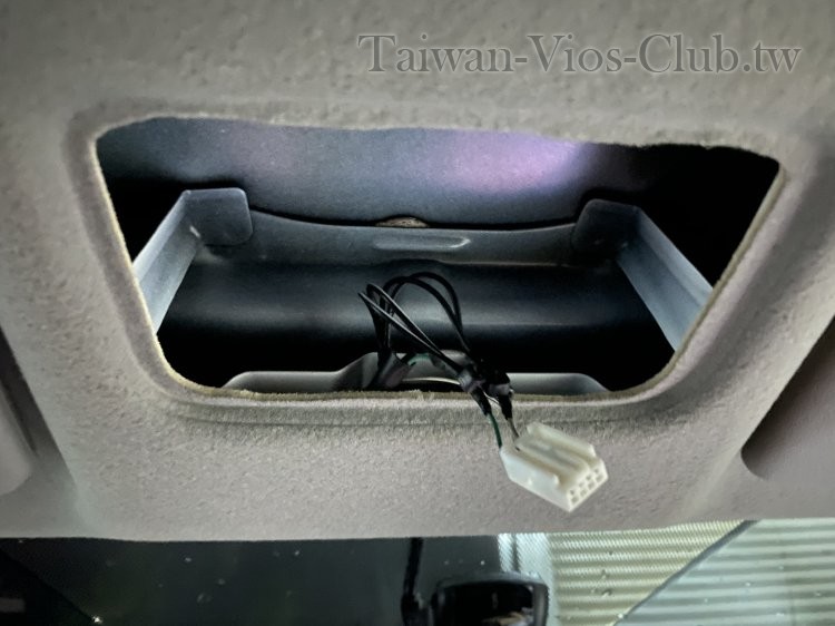

2.將閱讀燈端子頭拉出來
3.接上廠商改好的閱讀燈端子頭
4.將線束穿過閱讀燈的孔延伸到前方
5.接上前閱讀燈
6.將線束用絕緣布或綁繩捆好塞回去

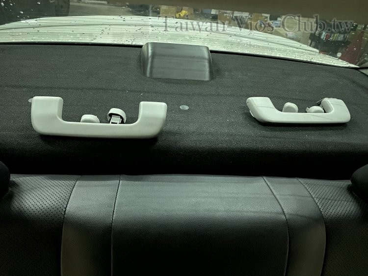

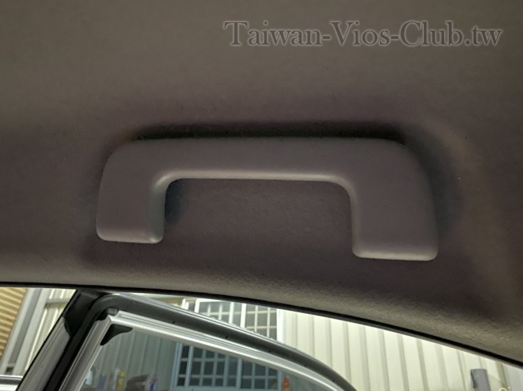

7.把準備好的福斯閱讀燈準備好,跟著線盲塞到後排把手
8.牽到後把手處後

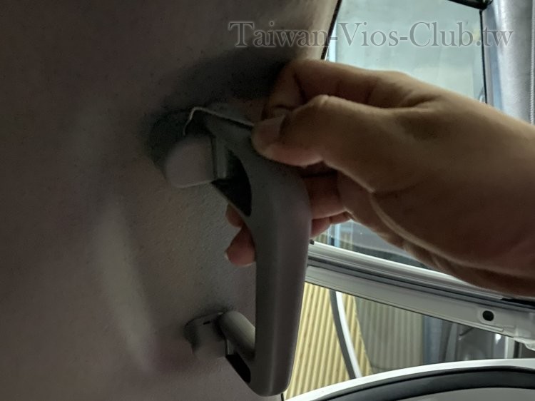

9.將把手拆掉(廠商有附專用工具,但也需要使出一點洪荒之力,不是很好拆)
10.拿起美工刀勇敢割下去吧! (廠商也有附,但我建議買一組看起來夠銳利的台製刀片會比較好割)
    建議也買一把紅炳尖嘴剪刀,裡面的塑膠隔板需要用到它

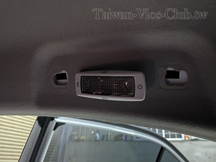

    這裡廠商會附一張透明塑膠片,便著切割很方便,不怕跑掉,對著切就對了
11.割好的洞剛好可以把這顆閱讀燈卡進去(洞太小可以再自行修剪,不能太大洞)

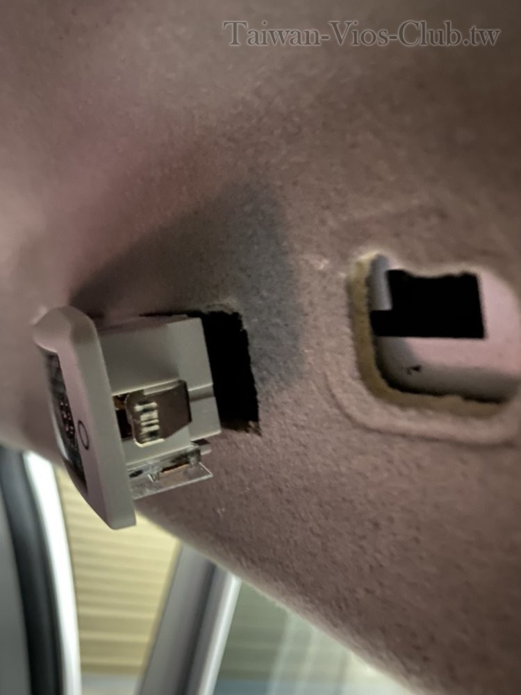

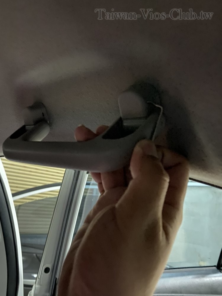

12.裝完一邊後,將線束插上並將線從頂棚用水電牽線勾牽到對面的把手,然後再割一次,裝上去插頭插上並做好熱縮帶+絕緣布避免受潮或電線走火、變形、脫Pin等情況
廠商附的線束其實算紮實,都有做好保護線套,再端子尾端建議再包一圈或上熱縮套、電火布
我自己有一邊割太大,造成沒辦法完全卡緊
只能用3M膠帶來加強黏著性~也可以用魔鬼氈

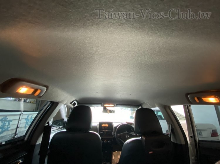

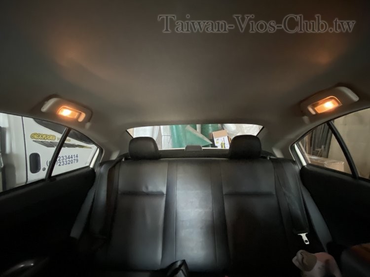

這樣把手燈就完成啦~
總共費用也就850元台幣
動手能力強的DIY玩家可以參考看看~
手把把手晚上效果比較好!
如果要更好的效果可以參考 kuolung 龍大的後排閱讀燈
