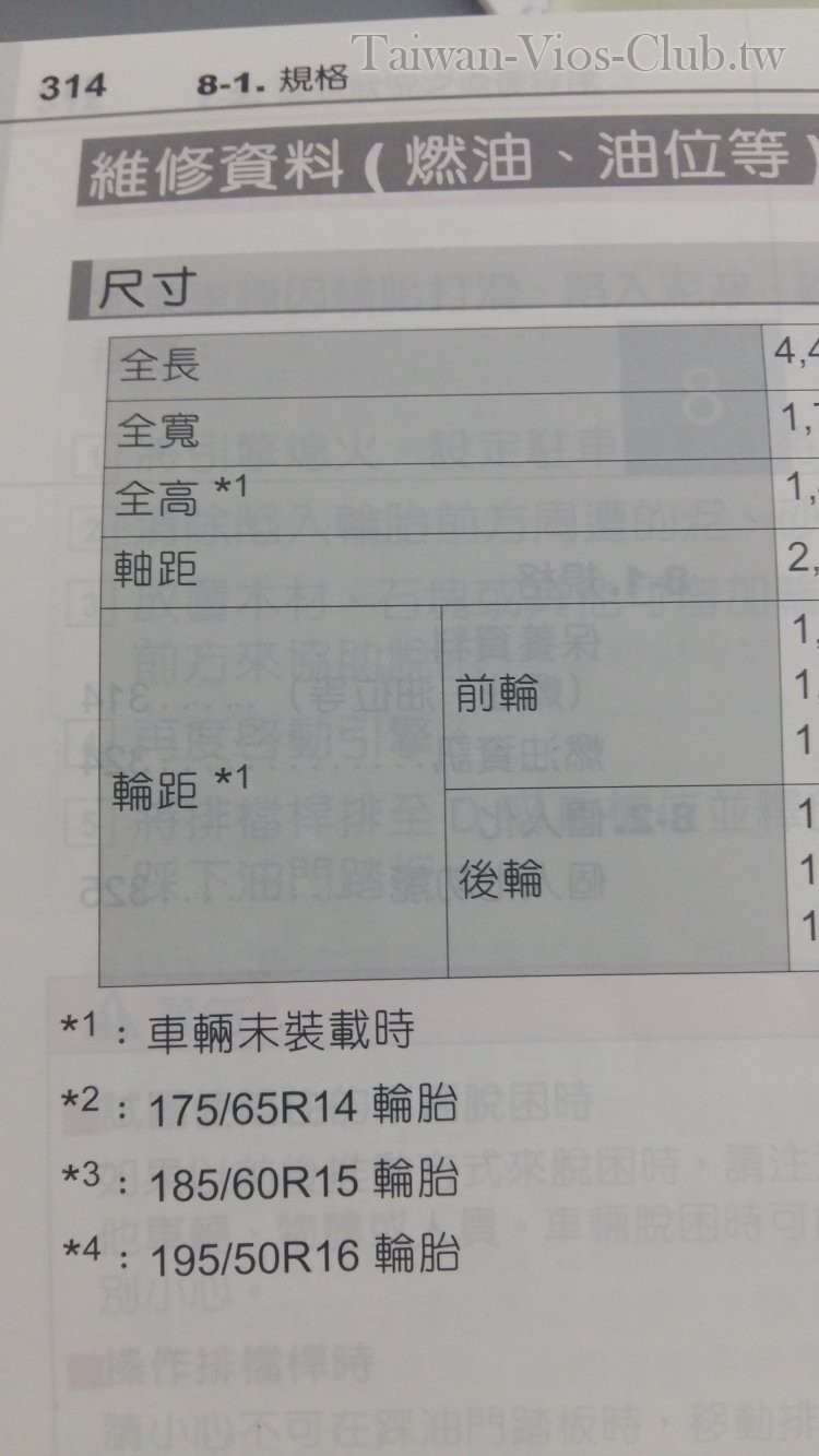

可以參考 Federal 飛達輪胎 Formoza AZ01 的規格表
http://www.federaltire.com/spec/ ... odel=Formoza%20AZ01
Standard Rim
這一欄是該胎皮規格的標準輪圈寬度
Approved Rim Width
這一欄則是該胎皮規格可適用的輪圈寬度
譬如說我們的原廠15吋配胎185/60R15
就適用5~6.5J的輪圈
 楼主| 发表于 2014-5-28 23:22 | 显示全部楼层
補充一下
原廠15吋輪圈是5.5J

所以要是想換成215/45/17 的胎就要找7-8J的框??

是的

所以原廠185.60.15配改裝圈6.5j的也可以囉?

理論上是可以的

那升級205/55/16可以嗎?

為什麼不行?
发表于 2016-3-13 20:50 | 显示全部楼层
205/55R16直徑太大了!! 因該是195/50R16的 ... 較接近原廠直!! VIOS盃賽車適用205/50R15的!!!...
