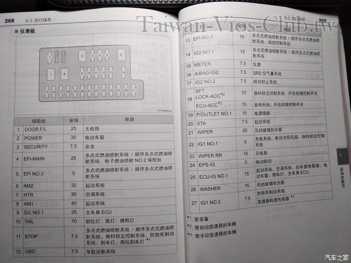

最近想自己插行車紀錄器
翻翻手冊什麼鬼都沒有
結果網路上看到有人改14年的
車主手冊上保險絲部分都有明確的標示(可是他只貼了部分)
......有人有完整的保險絲說明嗎
不然貼一下舊版vios手冊保險絲的部分也可以
雖然已經知道是從P/OUTLET NO1取電了

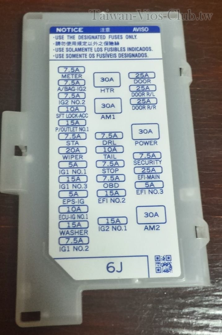

发表于 2019-10-19 03:11 | 显示全部楼层
保險絲盒蓋上面不是都有寫?

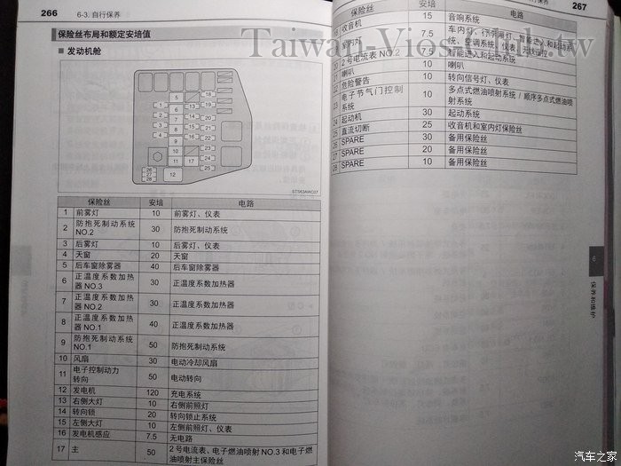

 楼主| 发表于 2019-10-19 09:45 | 显示全部楼层
apple 發表於 2019-10-19 03:11
保險絲盒蓋上面不是都有寫?
...回文不能附圖喔
保險絲盒上的標示整個就....(看一般點菸器是標CIG 所以當初看了整個問號)
不過在網路上找到舊版的(雖然是大陸的)
跟新版的還是有些不一樣

发表于 2021-10-11 23:42 | 显示全部楼层
建議用 IG1 no.3  (無電路同樣是15A)這樣原本的p/outlet 就可以正常使用 。
