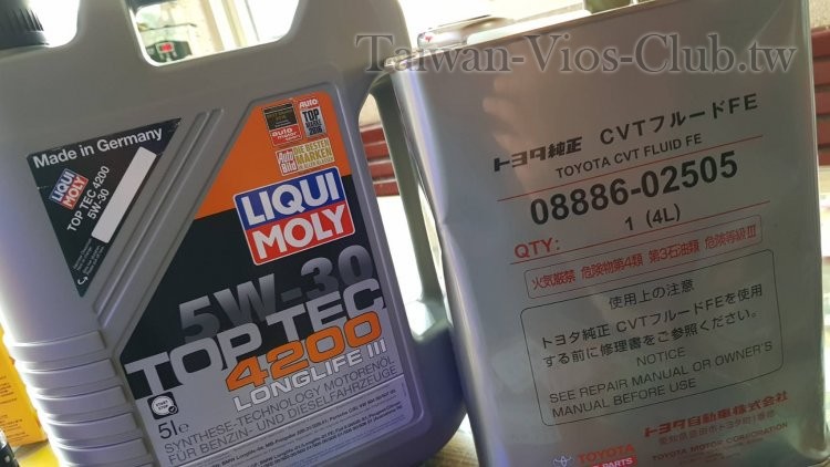

更換的油品是TOYOTA CVT FLUID FE 變速箱油

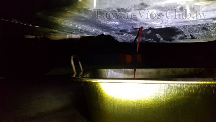

這次換油是不拆油底殼(沒有更換濾網)是直接從油底殼底部
有一顆內六角的洩放螺絲做洩油動作
*這顆洩油螺絲拆下後只會洩出1公升左右的油量而已不要懷疑!!!

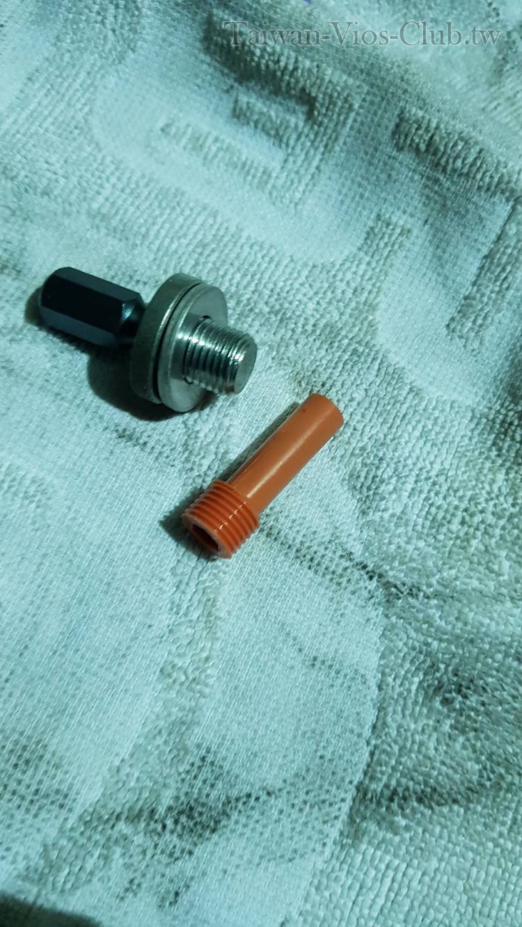

因為洩油孔裡面還藏著一顆內六角的塑膠螺絲(保護變速箱的設計)
就是這顆藏在洩油口內,用六角板手對進口內就可以輕鬆轉下來
整個螺絲取下來後就會在洩出1公升左右的油下來!
上面是油底殼的螺絲,下面是藏在洩油孔裡面的螺絲

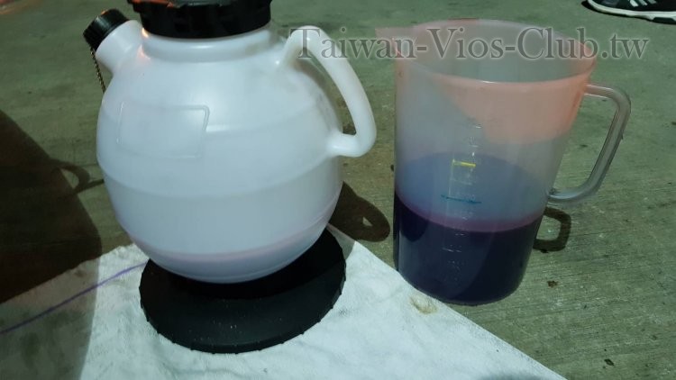

左邊的長的像尿桶是裝新的油品(等等要加進去),右邊量杯是洩下來的油(要量測洩下的油量)
(我這次洩下來的總油量是約莫2.2公升,所以等等要打進2.2公升的油進變速箱內)
就是洩多少就加多少回去

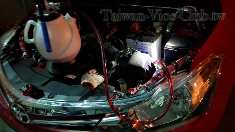

長的像尿桶的油壺正確名稱:手動加油機
加油中請稍後.......(在這之前記得把洩油螺絲鎖回去!!)
加完油後記得把注油螺絲鎖回去

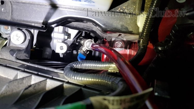

加變速箱油孔的位置在電池架跟空濾總成的中間下方(有一顆19號的螺絲)
*他還有另一個加油孔在變速箱的側面(靠近左前輪,有時間在補拍)
