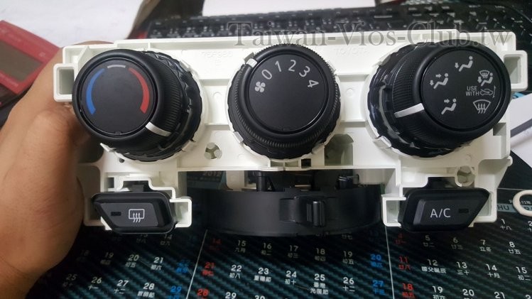

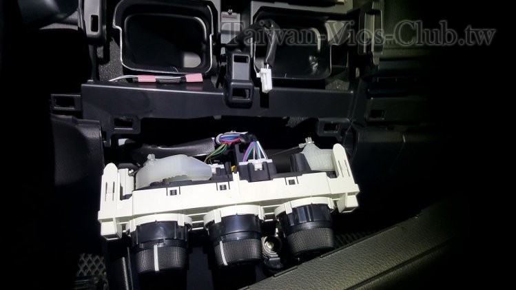

首先把冷氣空調總成拆除下來

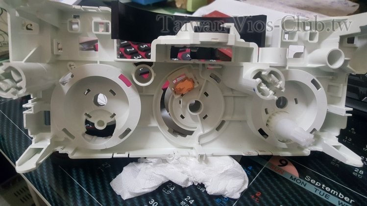

拆下來長這樣
細部分解1
細部分解2

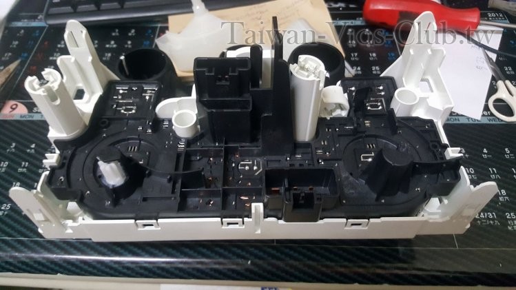

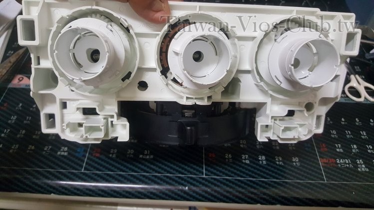

拆背面線路板卡榫~小心翼翼拆

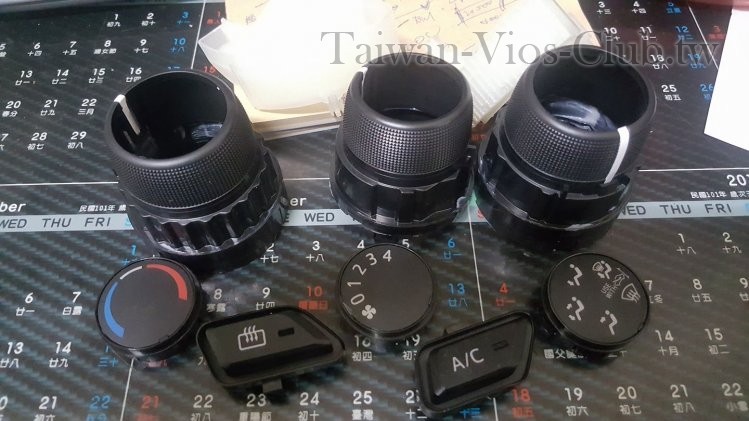

分解開後的長相1
分解開後的長相2
分解開後的長相3

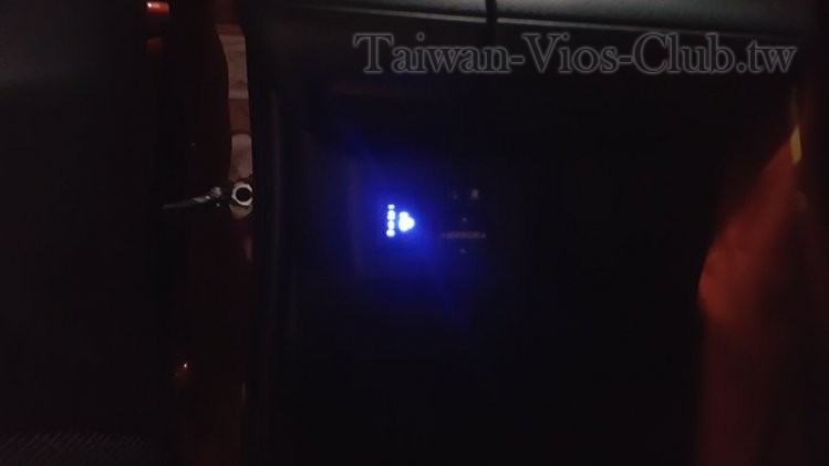

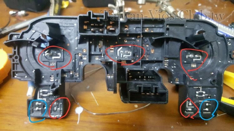

準備好要換的LED燈(我是買草帽型5mm紅光160度角)原廠是3mm
畫紅圈的位置就是背光
畫藍圈左邊是除霧線指示燈
右邊是壓縮機指示燈

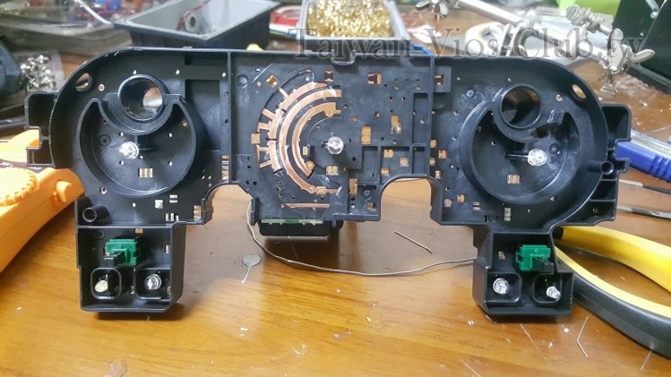

背面相對位置
溫馨提醒:
重點就是要換要全部都換一樣規格的燈珠,顏色也是選一樣的,
這樣比較不會電壓電流不正確的問題,背光是串連線路,
所以在焊接時要注意正負位置,一顆焊錯極性可能就都不會亮了!
另外燈具高低鈕也有換
