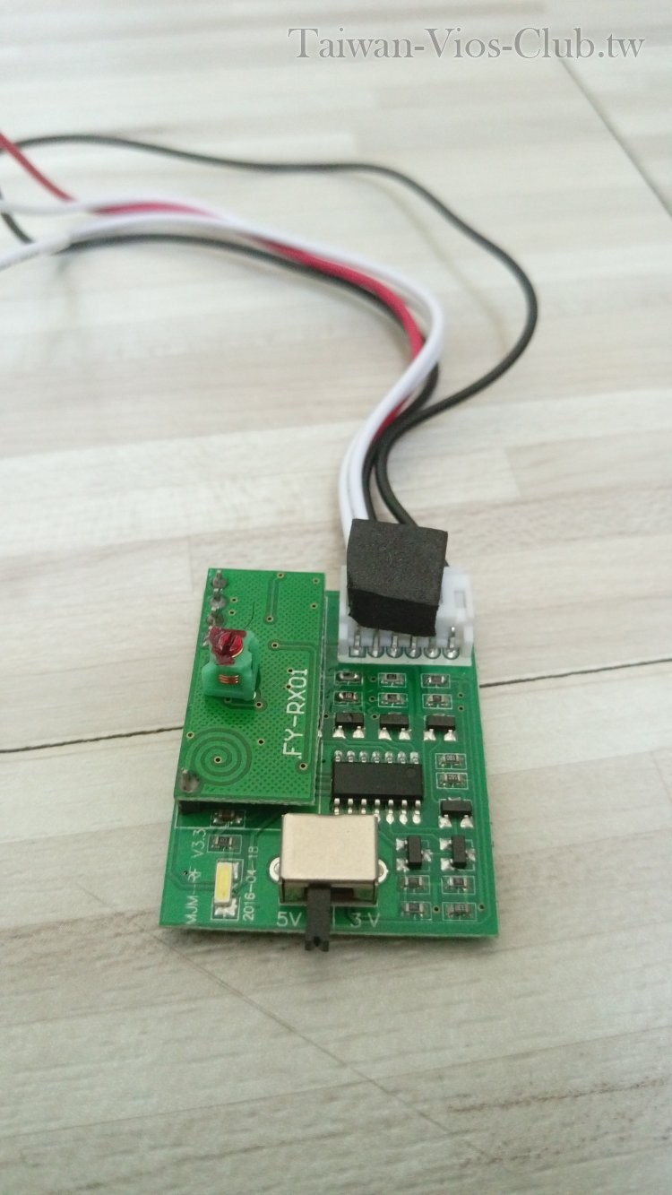

控制腳位定義:
1.黑色(銅線是銅色) - 天線
2.空
3.紅色(銅線是銀色) - 電源+
4.黑色(銅線是銀色) - 電源-
5. 白色(銅線是銀色) - 控制線1
6.白色(銅線是銀色) - 控制線2

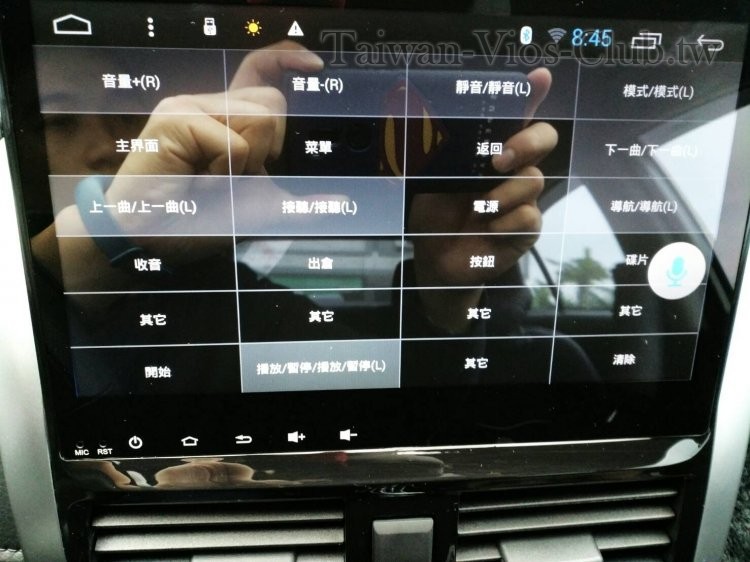

完成之後,可以設定8個控制鍵
除了基本的上一首、下一首、音量增大、音量變小、功能切換鍵及靜音外
我將電話接聽的鍵設定成導航,電話掛斷的鍵設定成音樂的快速鍵、

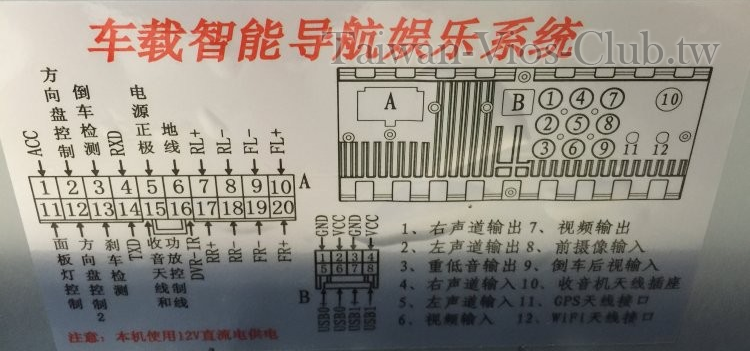

接線圖如下:
基本上就是把2條控制線分別接到音響主機的第2支和第12支腳、電源與音響主機並接、整線後就完成了,就DIY的難易度來說,算是很簡易的

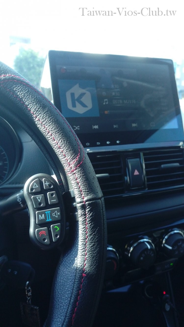

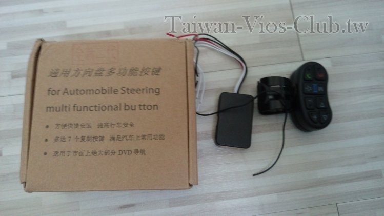

本日主角:
拆開後長這樣:

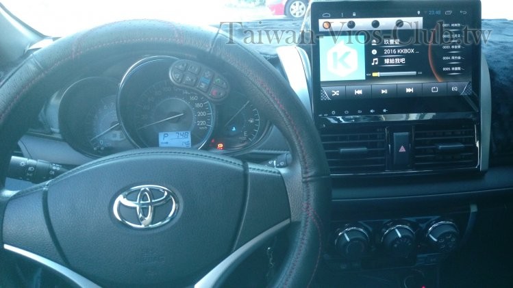

安裝完成之後:
爽度100分!

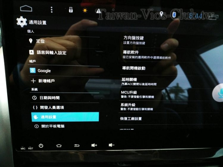

 楼主| 发表于 2017-1-11 13:14 | 显示全部楼层
更新導航機的設定畫面
