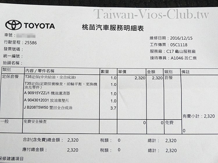

感謝阿納金大無私分享同好車友,我昨天預約做25000公里T35保養回來,
12月有免費健檢,可讓我們知道愛車有那些消耗零件自己再安排時間更新

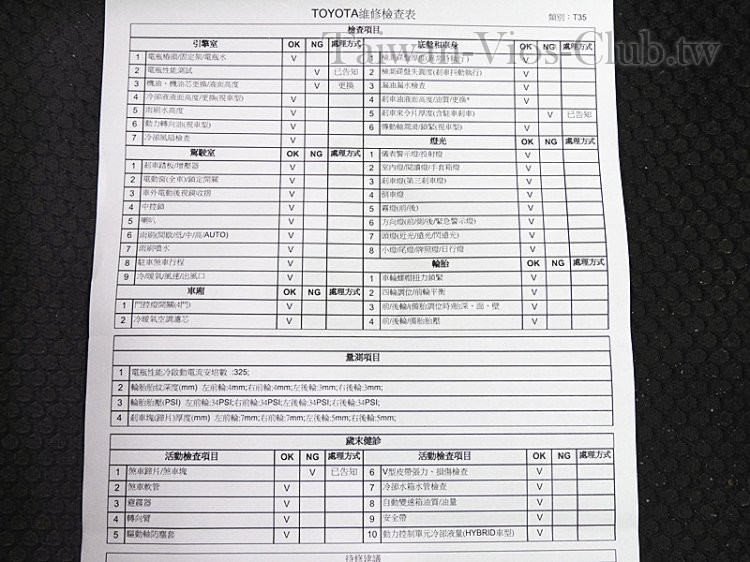

 楼主| 发表于 2016-12-20 09:05 | 显示全部楼层
clock 發表於 2016-12-16 16:49
免費健檢這個表不錯,可以讓駕駛更清楚的知道車輛使用狀況!

发表于 2016-12-23 10:25 | 显示全部楼层
阿納金 發表於 2016-12-20 09:05
他們還有打電話來關心喔,我給維修保養工作人員滿意度10分
