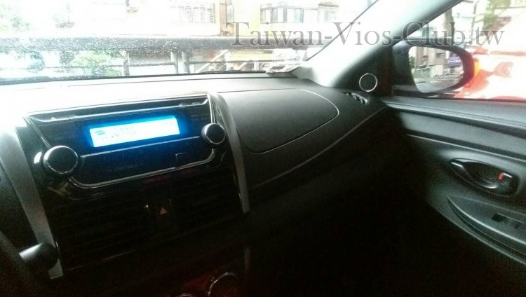

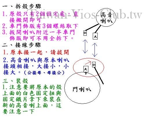

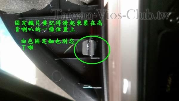

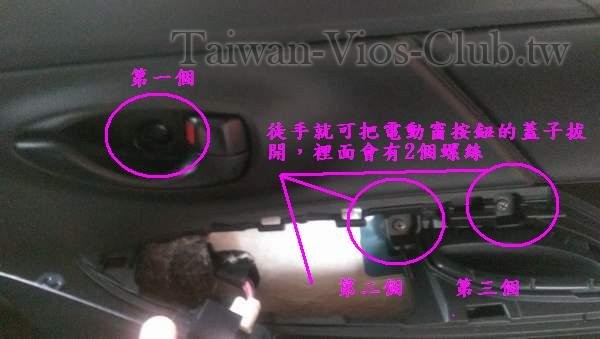

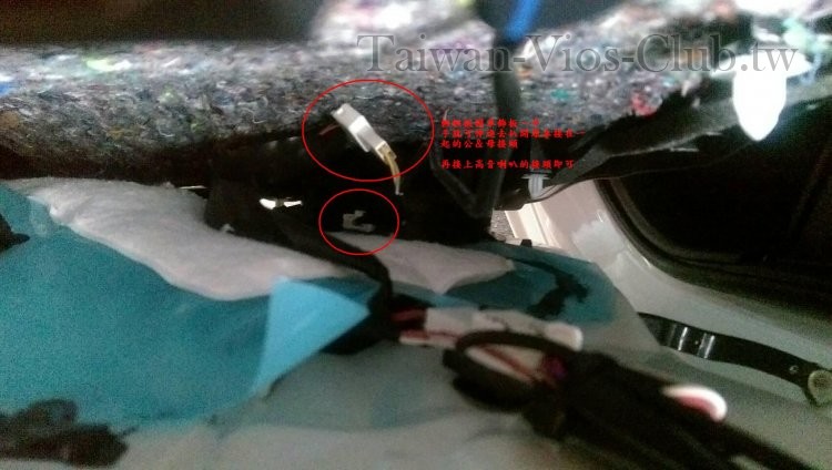

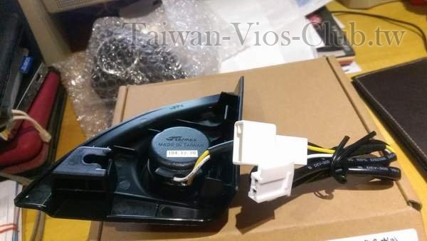

小弟是VIOS新手,
第一次買原廠車美仕零件安裝,分享一下安裝心得,
高音喇叭網路上買就好一張小朋友面交還免運費,給還沒裝的車有簡單自己加裝
試過之後真的沒啥難度不用自己牽線,30分鐘就搞定!比組鋼彈簡單!
125

不知道,這種平貼式的喇叭,2015年的車可不可以安裝?感覺喇叭不會突出一小顆。

 楼主| 发表于 2016-12-5 09:46 | 显示全部楼层
littlechio 發表於 2016-12-4 01:16
看形狀應該是可以,不過不知道是不是原廠改版的,長怎樣就看自己喜好吧,我是喜好原廠的啦
一開始我也覺得原廠圓圓凸出來有點突兀(電鍍銀色圈還蠻好看的),但1週後就完全不會注意有怪!
只是會去注意喇叭的聲音有沒有從那邊出來而已...

謝謝,賣家 (駐點廠商威X) 說是原廠車美仕套件,看了大大的DIY,想弄一顆回來自己裝看看。

发表于 2017-4-15 02:17 | 显示全部楼层
大大,我裝好車門板後,覺得下方的空隙有點大,這樣是正常的嗎?
642
642
 楼主| 发表于 2017-4-20 10:40 | 显示全部楼层
littlechio 發表於 2017-4-15 02:17
可能門板定位點沒壓緊吧
