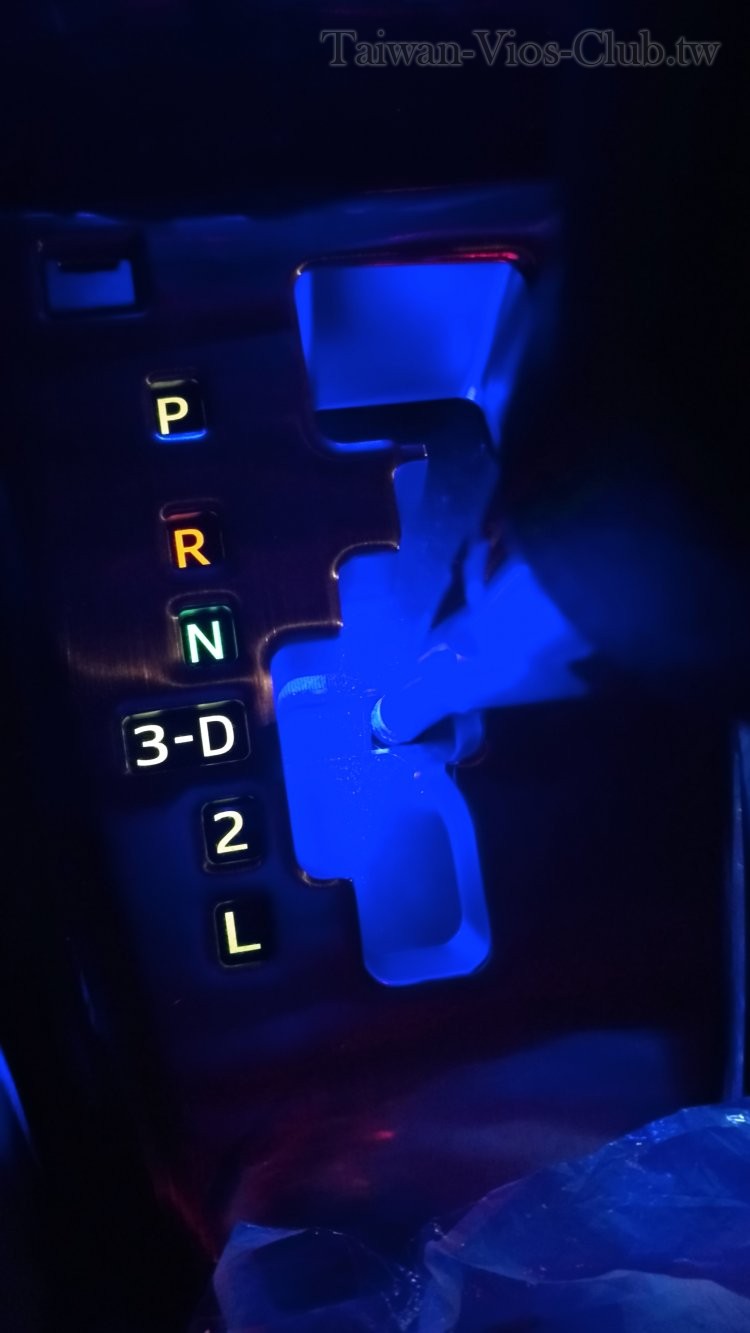

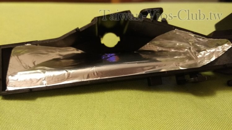

6.瓦斯爐用錫箔貼紙

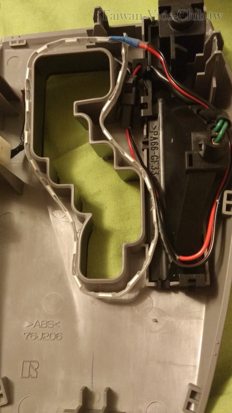

led繞法,要亮就是繞一圈,燈珠對著中間
先用薄的雙面膠貼一層,再用厚的定點固定
燈條我是吃排擋座燈的電,
記得要測一下正負極
五晶的t5 led燈直接替換原本的燈就好
不亮換個方向插
要讓燈更均勻 可以用錫箔貼紙在內層貼一下

完工圖如下

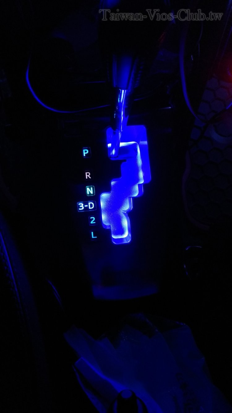

比較一下 下圖1 是錫箔加單晶

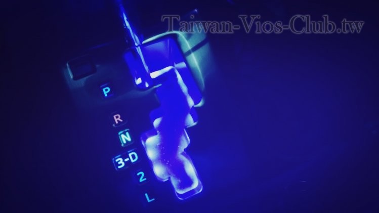

下圖為錫箔加五晶冰藍
小小改裝,又好像開了一次新車
