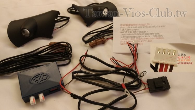

當我們拿到一盒完整的輔助照明燈會有幾樣東西
1.兩組後照鏡蓋子 + 燈
2.兩組延長線(分左右一長一短)
3.一個控制盒
4.一組4PIN的線(線組的定義我已經打在圖上)
5.沒有接線定義的說明書

接著我們進入主題
我安裝的順序分為三個階段(我忘了拍圖,日後再補)
一、安裝燈(40min~1hr)
圖A
拆門上的三角飾板(高音喇叭那裏) -> 拆後照鏡 -> 安裝燈 -> 調整好燈後面的線組 -> 拆門版 -> 將燈後面的線頭和延長線對插(注意正負極) -> 拆駕駛座腳邊的三角形的蓋子 -> 穿線
圖B
拆門上的三角飾板(高音喇叭那裏) -> 拆後照鏡 -> 安裝燈 -> 調整好燈後面的線組 -> 拆手套箱 -> 拆門版 -> 將燈後面的線頭和延長線對插(注意正負極) -> 穿線 -> 將線穿過手套箱後面 再穿過空調 從儀表板後面到達駕駛座門邊 ->
二、接電和訊號線 (20min~40min)
黑線(負級)最容易,他還帶著端子,駕駛座腳邊的三角蓋已經拆掉,隨便卸掉一顆接地螺絲,在端子鎖進去即可,
紅線(永久正電)和棕線(閱讀燈負級),接著拆掉A柱飾板會看到一個插頭有三條線,其中灰色的線是閱讀燈負級,棕色的線請和灰線夾在一起,另外兩條線請用三用電表量一下找到永久正電,紅線夾上就可以把A柱蓋回去了。
橙色(倒車訊號)線的長度,我覺得在中控線束中應該會有,但是實在面對一堆線頭很大,最後決定聽龍哥的,從多媒體主機後面找到車顯影的訊號線,這裡就需要我說的自備的一段線了,請和橙色對接就可以了(若有人知道中控線束哪裡是倒車信號也請告訴我)
如果真的不知道是哪一條(沒有倒車顯影),就從倒車燈拉吧
三、讓燈的線組、訊號線組和控制盒合而為一(控制盒收在腳邊的三角板後面)
最好在蓋回去以前測試一下功能
1.開門亮燈
2.倒車亮燈
3.遙控器解鎖和上鎖都會亮
一個人照著上面的說明,包含確認線路 大概2hr可以完成
