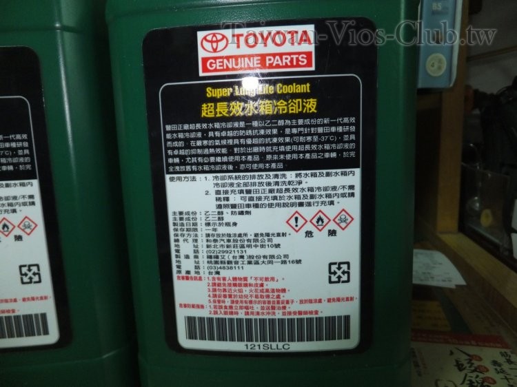

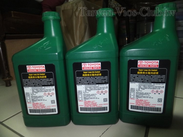

開了18000公里,水箱水會減少應是正常的現象,自然的蒸發,我在拍賣網站上買TOYOTA專用的
超長效水箱冷卻液,若有水少就加至副水箱補至上限,買車已買了3年了冷卻水還加不到200cc,
給您做參考---
