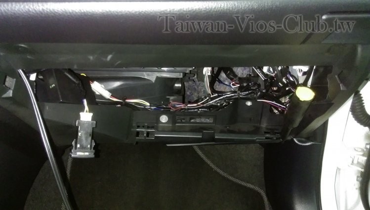

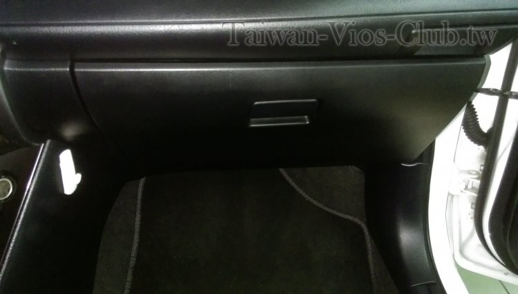

冷氣濾網躲在咱們的手套箱裡面

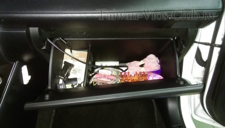

第一步打開它

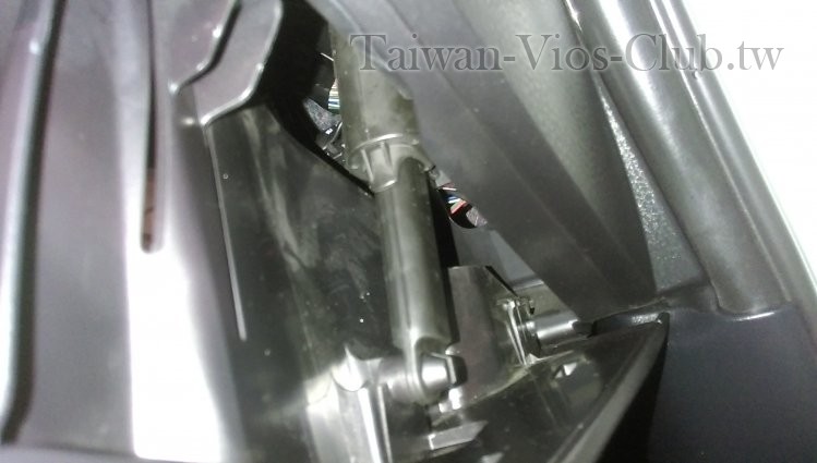

先把旁邊的緩降桿拆下
捏一下就出來了
然後就可以把手套箱整個往座椅的方向拔出

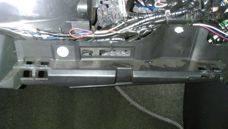

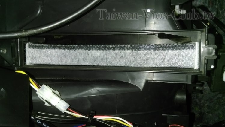

左上方就是冷氣濾網所在位置

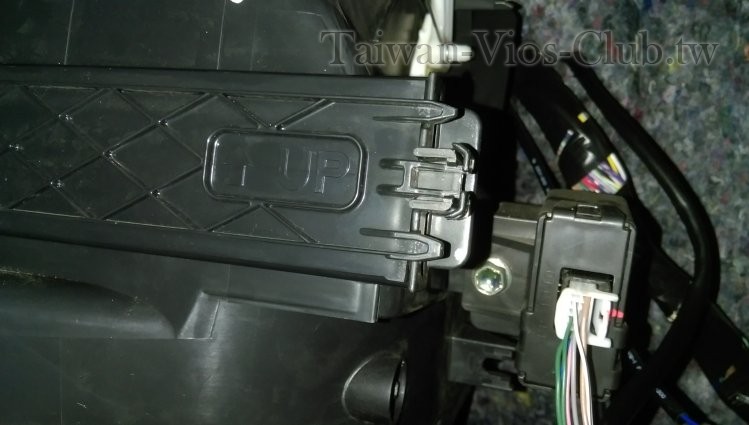

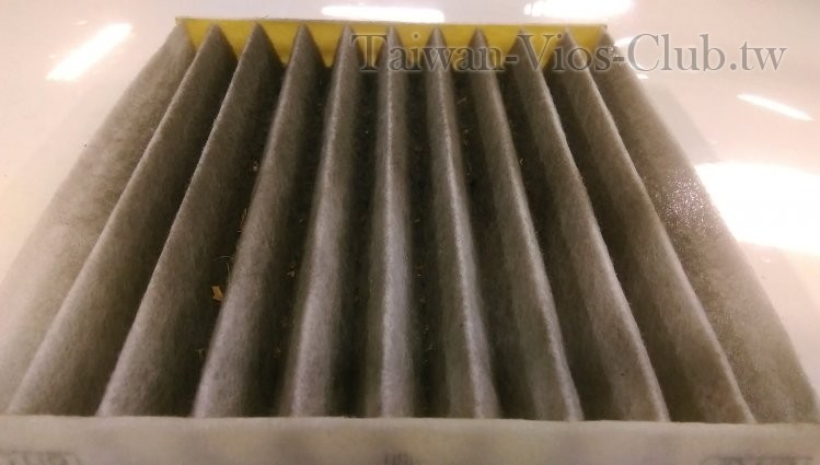

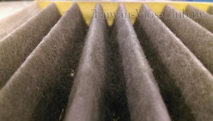

把蓋子打開就能看到濾網
髒髒的

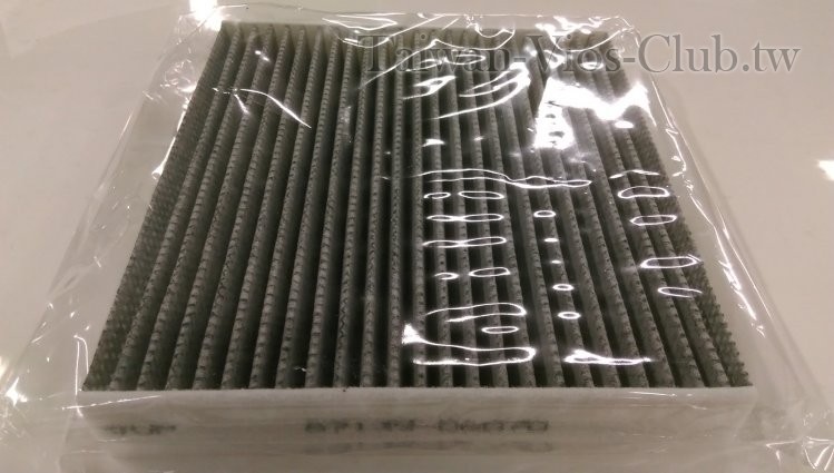

我這次選用世茂嚴選的冷氣濾網
不到原廠一半的價格
超越原廠的品質

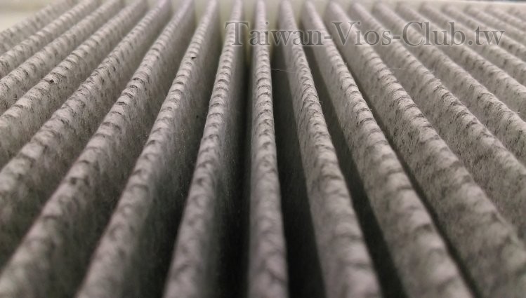

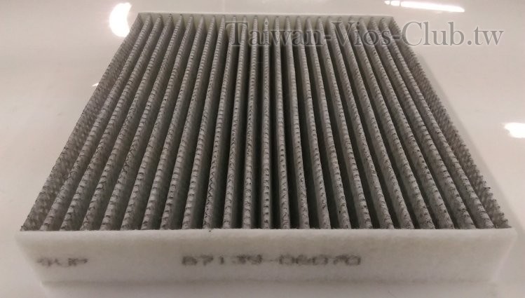

細緻的孔隙跟滿滿的活性碳
對照一下原廠的
相信我不必多說什麼了...

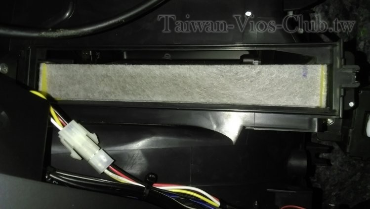

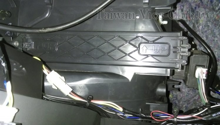

塞進去
蓋回去

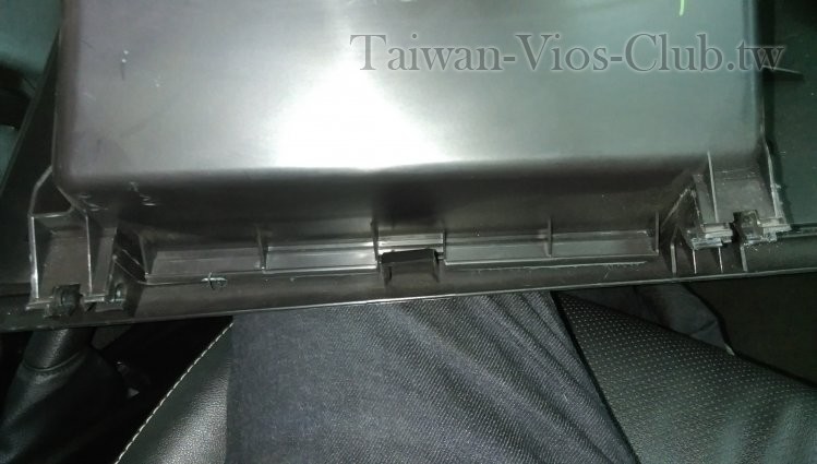

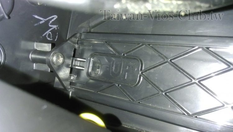

左右都有卡榫
然後把手套箱卡回去
特寫一下手套箱的卡榫

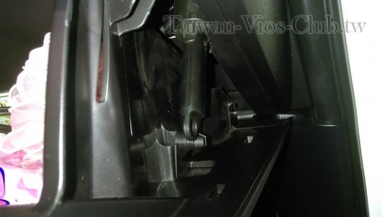

最後把緩降桿裝回去就收工囉~
