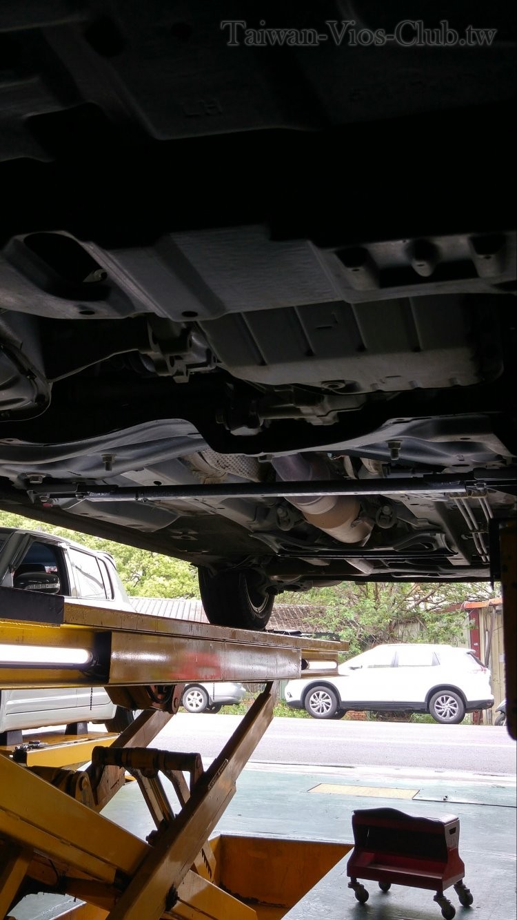

4/28在新竹鴻海輪胎安裝,我去的時候可能老闆剛起來,精神看起來不大好...幾乎没什麼聊到,不過安裝速度倒是很快,裝好後回程在高速公路上快速變換車道時(約140 km up)幾乎不會有什麼晃動,高速也更穩了,新v的底盤強化了這三個地方應該夠了,不過apple的拉桿還是有點小缺點啦,新的有好幾處小生銹...(我回去後用了新v的原廠漆來補...)之後有機會在開去山路試看看
1.前下:Toyota G`Sport結構拉桿
2.中:Toyota G`Sport強化結構桿
3.後下:Apple牌後下拉桿
264
264

发表于 2016-4-28 19:08 | 显示全部楼层
前輩請問一下,我看新v的配備規格,前後懸吊系統都有附防傾桿,為何還要在加裝拉桿,拉桿有合作用,小弟不懂勞煩解答,感恩..
264
264
 楼主| 发表于 2016-4-28 20:12 | 显示全部楼层
archieh 發表於 2016-4-28 19:08
前輩請問一下,我看新v的配備規格,前後懸吊系統都有附防傾桿,為何還要在加裝拉桿,拉桿有合作用,小弟不懂勞煩 ...
高速變換車道時很晃,坐後座的就知道了...
