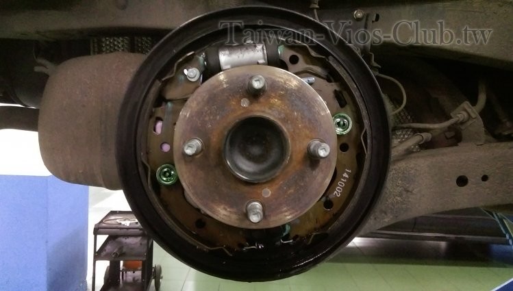

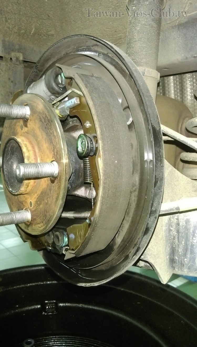

後鼓煞偶爾也要照顧喔~

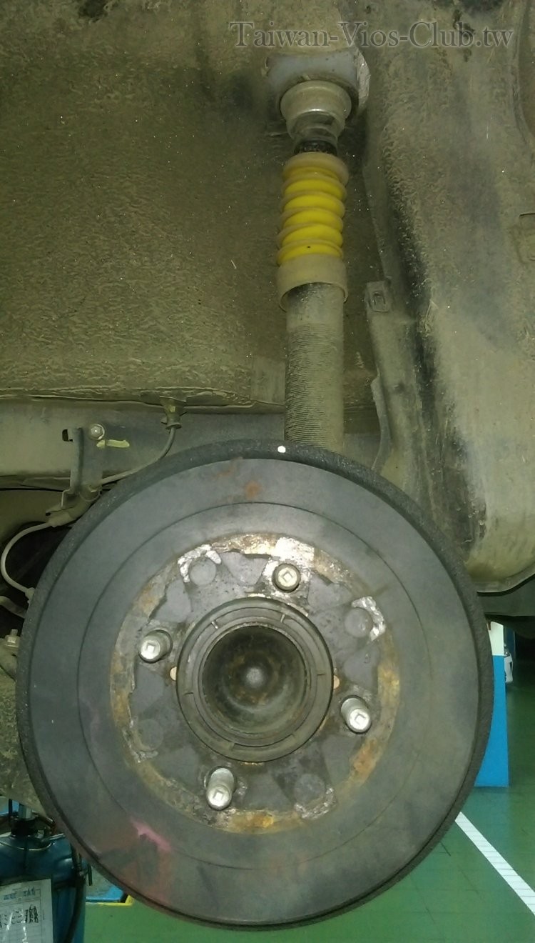

拆開長這樣
清潔前

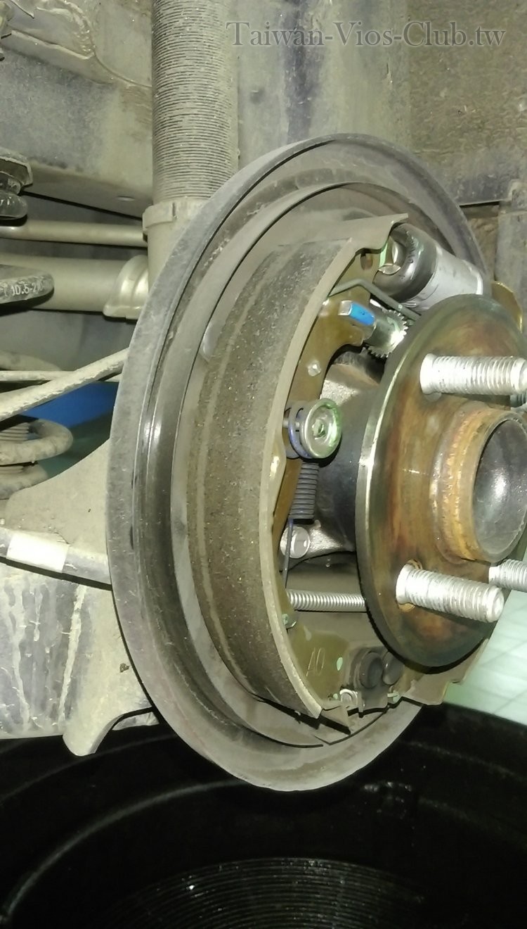

踩下剎車會從上面推開來令片去摩擦剛剛拿掉的剎車鼓

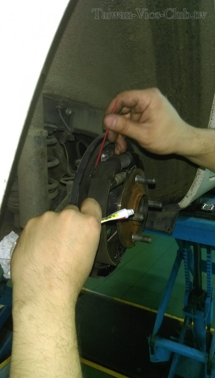

噴清潔液

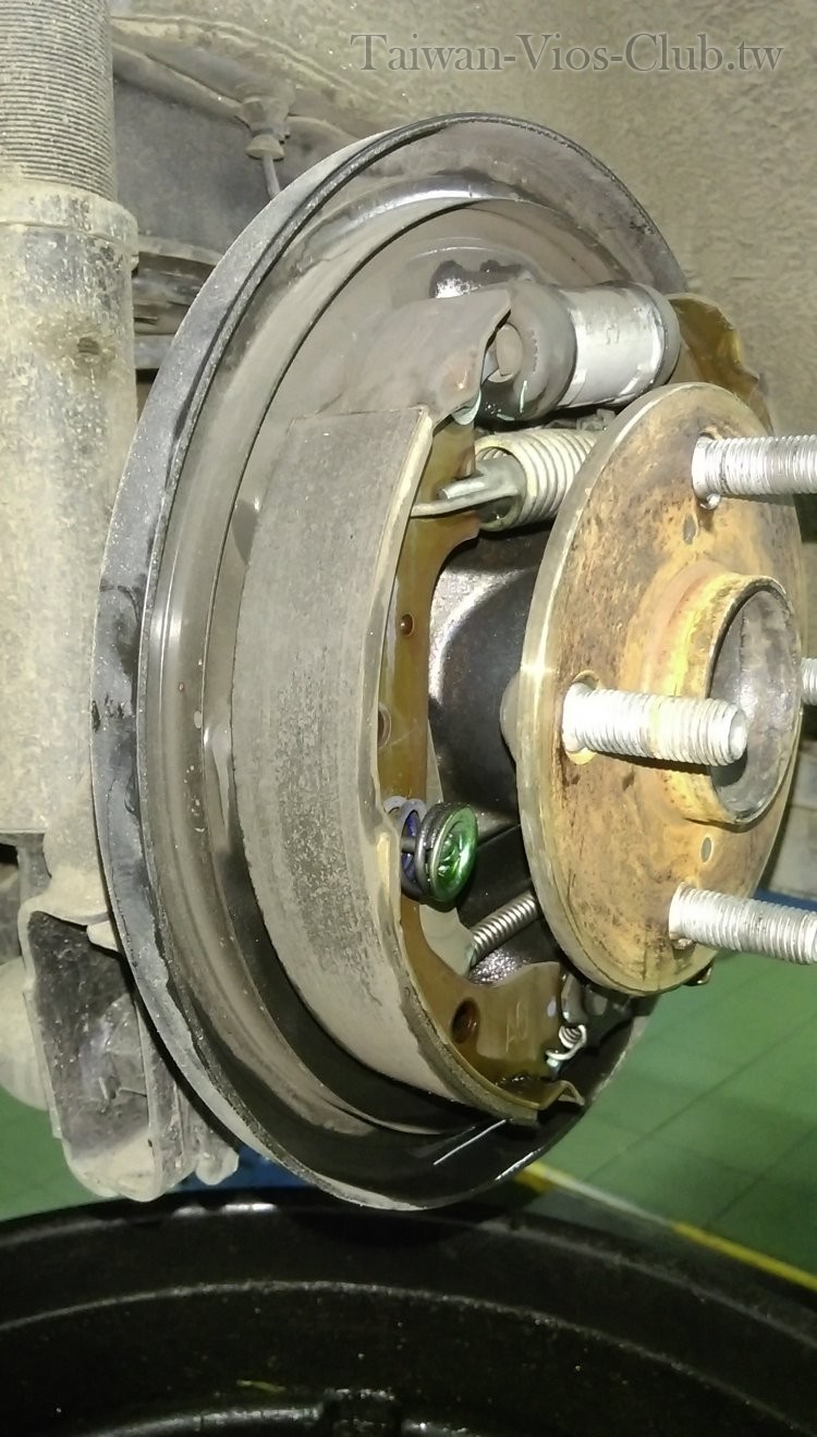

粉塵才不會到處飛
再點上一些異音防止劑

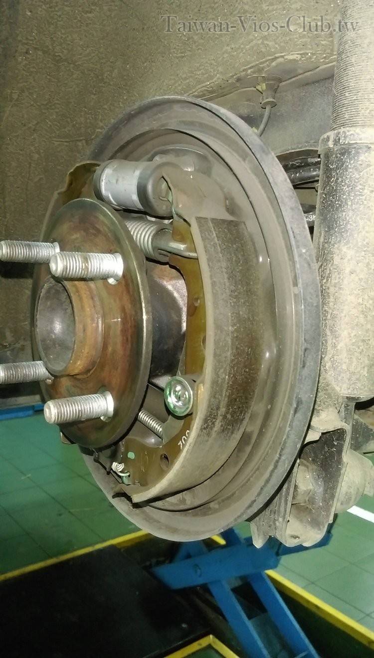

就可以擁有健康快樂的後鼓煞囉~

 楼主| 发表于 2016-3-27 14:26 | 显示全部楼层
zaxs12333 發表於 2016-3-27 03:49
老大 建議 幾萬 清呢??  不想被當肥羊
其實我油電車開了13萬沒清過
好像也不會怎樣XD
是我老婆說要清才想到清一下
