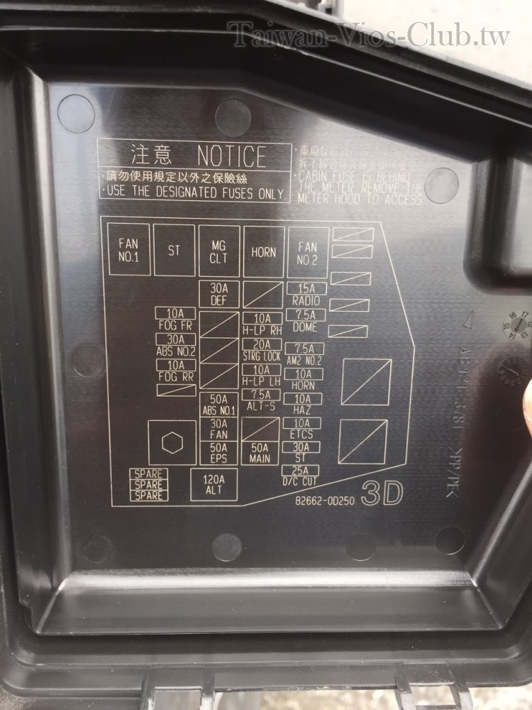

請問各位大大 新V日行燈接引擎室的保險絲盒 該接哪個保險絲
參考了龍大PO的圖片 也一個一個試了 但都是車子沒啟動就亮了
每個保險絲都試完了 只要插進去就會亮 麻煩各位大大教導 謝謝

发表于 2016-4-3 17:52 | 显示全部楼层
試試這個看看吧....

請問 kof20579 大大
上面這應該不是引擎保險絲盒吧
是在儀表板上那組嗎?
昨天接保險絲盒也是紅色的線作動完全沒問題
但最後引擎燈亮了@@ 所以再也不敢亂接了
有人可以分享比較安全的接法嗎

发表于 2016-6-3 08:25 | 显示全部楼层
shenuz 發表於 2016-5-27 09:21
請問 kof20579 大大
上面這應該不是引擎保險絲盒吧
是在儀表板上那組嗎?
接點菸器那一條線

发表于 2016-6-3 13:44 | 显示全部楼层
我都搭小燈的線路
應該算很安全
只是如果要換保險絲比較費工

发表于 2016-6-3 13:59 | 显示全部楼层
日型燈應該接點菸的那個會好點acc on就點亮

发表于 2021-10-11 23:29 | 显示全部楼层
點菸器(P/outlet no.1) 保險絲箱在零錢箱下面 可以買 取電器(有兩個保險絲插座另外延伸出來一條12伏電線) 點菸器最大15A
