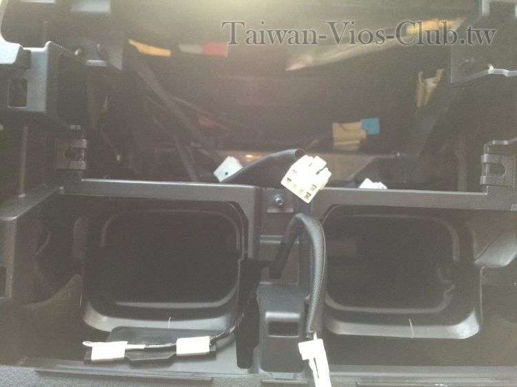

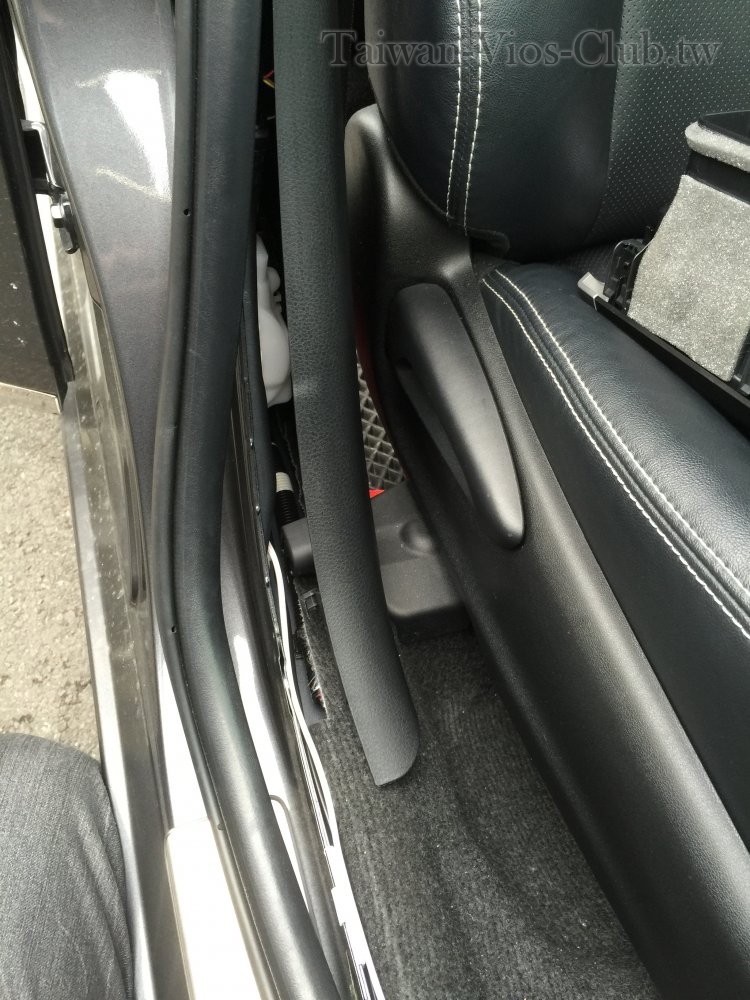

DIY過程中最瞎的就是把副座置物箱拆下來裝不上去 = ="...
後來還是靠蠻力硬卡上去就OK了..不多說  看圖去

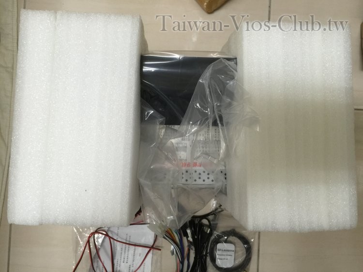

【開箱】

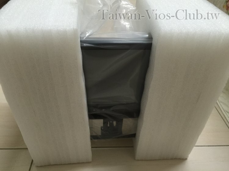

打開箱子後的包裝 將主機包的很緊密 包裝也很厚實
正面包裝
正面包裝
包裝
包裝

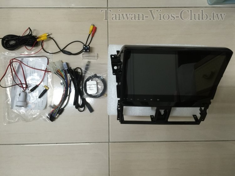

蠻多東西的 老闆還送了一個雙USB充電..
全部配件
全部配件

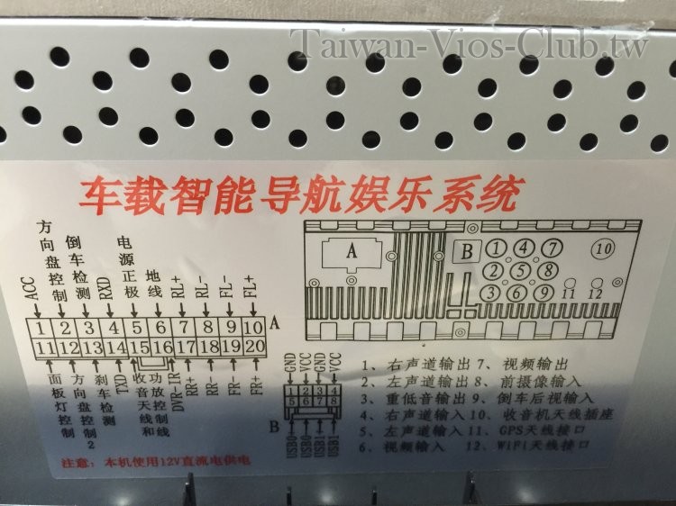

配線說明
配線說明
配線說明

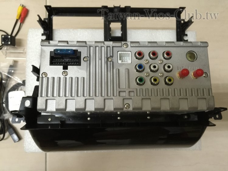

主機背面
主機背面
主機背面

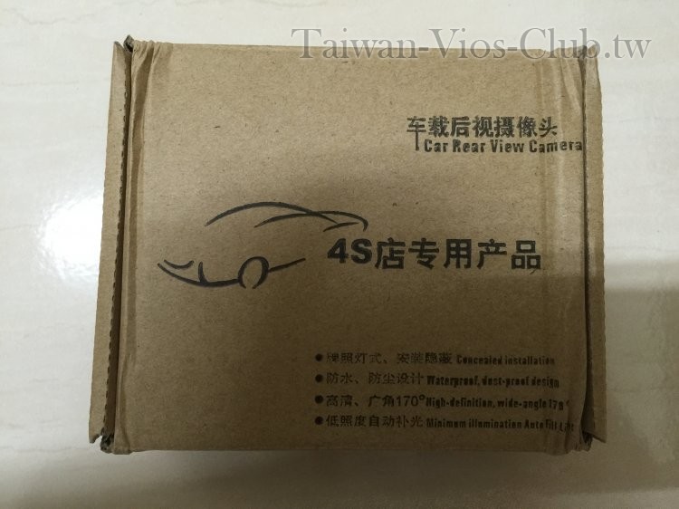

倒車顯影包裝盒
倒車顯影包裝盒
倒車顯影包裝盒

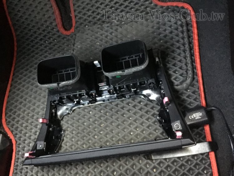

先拆原廠框架(當然要準備好工具)拆框架下來時需注意故障按鈕的線路要先拔掉
原廠框架
原廠框架

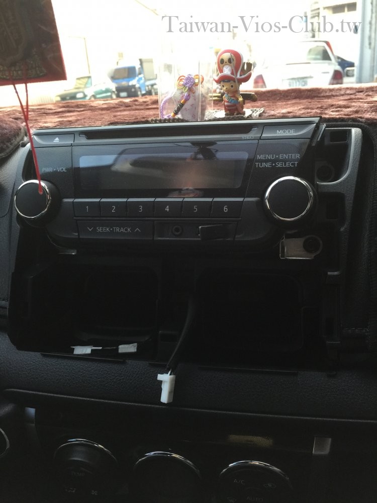

拆完原廠框架的樣子繼續拆四顆螺絲(白色頭的線就是故障按鈕的線路)
拆完原廠框架
拆完原廠框架

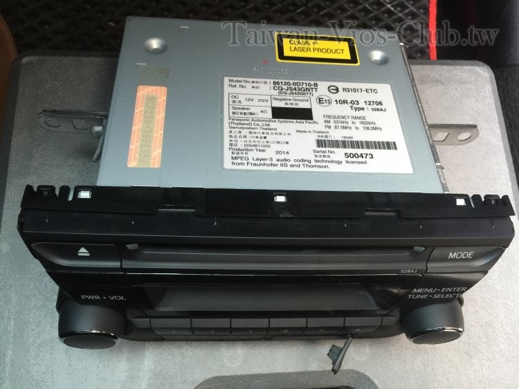

拆下來的原廠主機要退休了
拆下來的原廠主機
拆下來的原廠主機

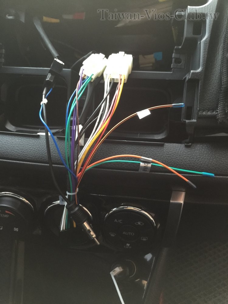

將買的配線跟原廠插上(都是直上 不用修改)
將配線跟原廠插上
將配線跟原廠插上
將相對應的線路插上主機背面後裝上並先開機測試(FM)
裝完後先開機測試(FM)
裝完後先開機測試(FM)

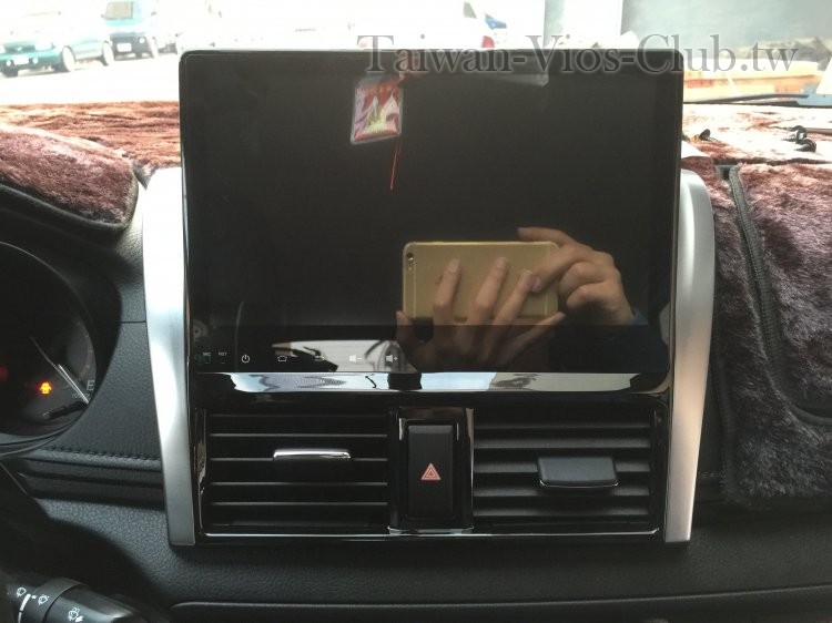

測試沒問題 將原廠框架拆下裝上去 (正面)
裝上原廠框架(正面)
裝上原廠框架(正面)
裝上原廠框架(側面)
裝上原廠框架(側面)
裝上原廠框架(側面)

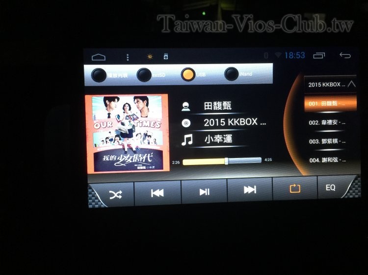

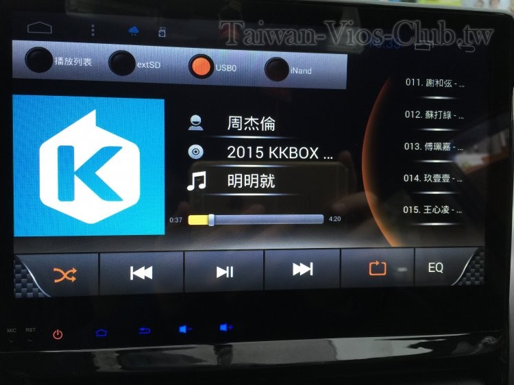

都OK了 開機測試其他功能都正常(接USB聽聽音樂)
音樂畫面
先接USB聽聽音樂
先接USB聽聽音樂

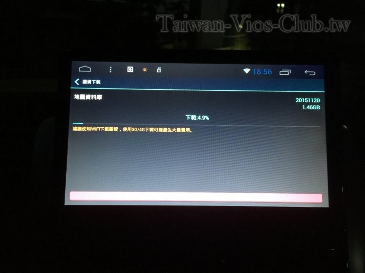

導航王更新畫面
導航王更新畫面(亮度亮)
導航王更新畫面(亮度亮)

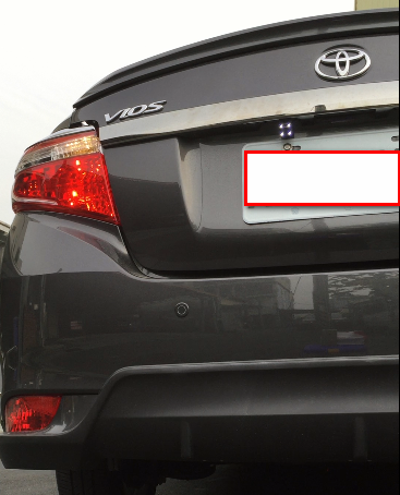

先拔掉牌照燈電源後兩邊卡鎖按住往外推(一個人不好拍攝就沒補圖了)
後車箱
後車箱

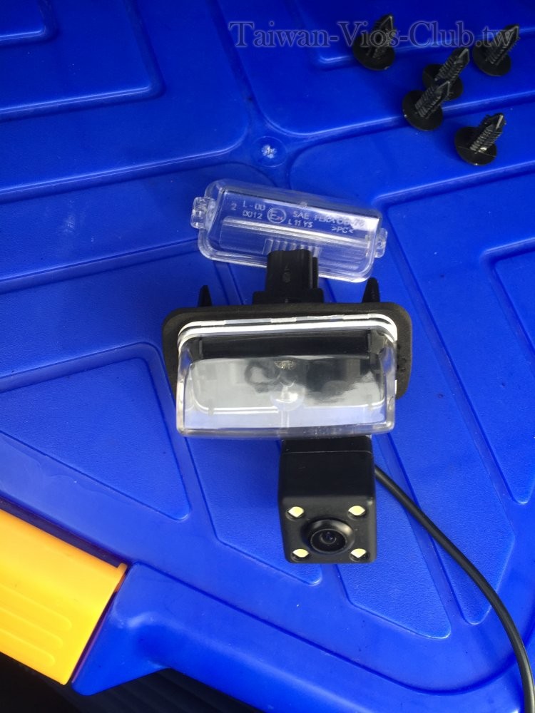

拔掉原廠牌照燈框後 裝上專用的牌照燈框在按照原來的方式裝上去.
(這個時候因為有鏡頭會很難裝  我先把原廠後行李箱的飾條螺絲轉鬆才塞的進去)
更換下來的牌照燈框
更換下來的牌照燈框

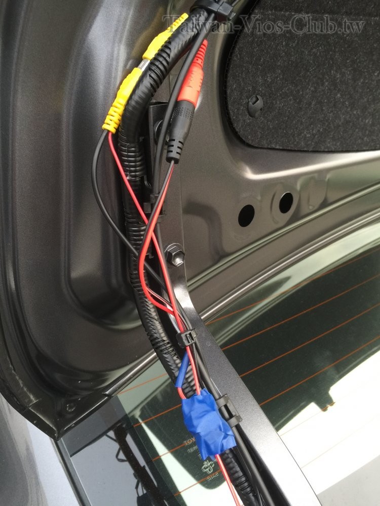

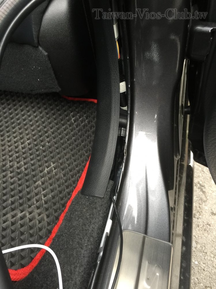

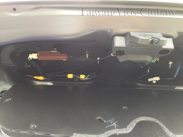

埋線(我是走下面埋線)
埋線
埋線
埋線2
埋線2

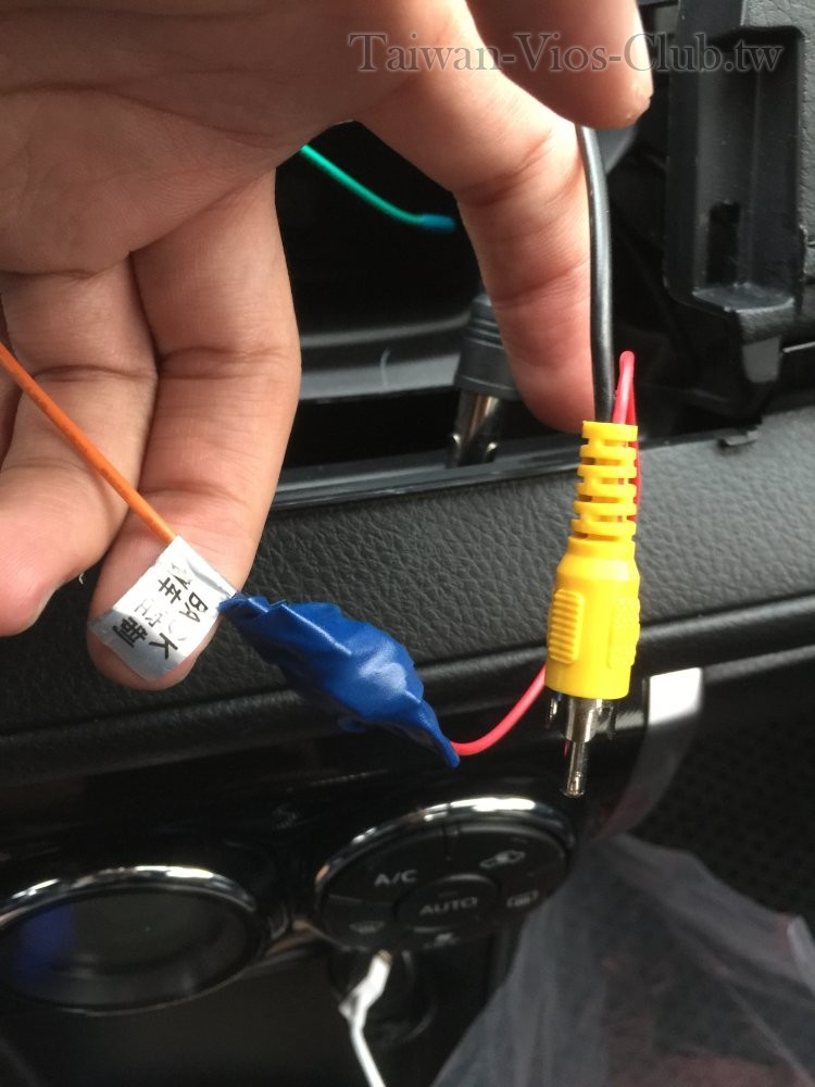

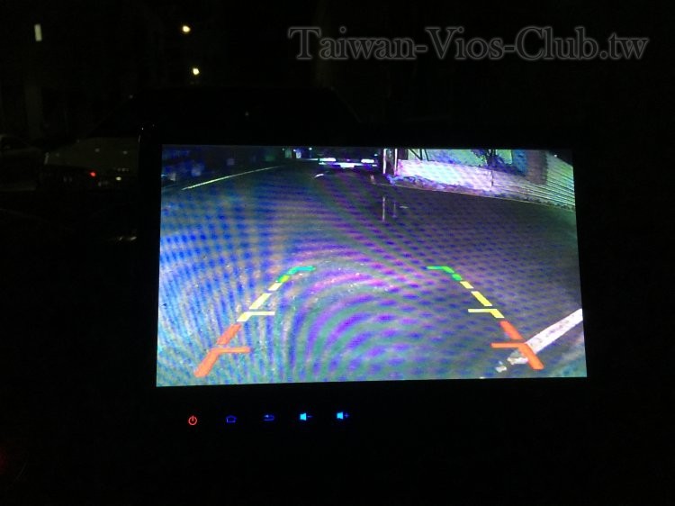

裝好了 但倒車燈跟鏡頭燈都有亮卻沒有影像 = =
只好從線路開始查  發現觸發線沒有過電(黃色影像線的紅線..要跟倒車控制線連接)
只好跑去買條線來試試 真的是附的線沒有過電..順著影像線在走一次....
觸發線不過電
觸發線不過電
鏡頭端的黃色影像線的紅線..要跟倒車燈正極線連接)
觸發線不過電2
觸發線不過電2

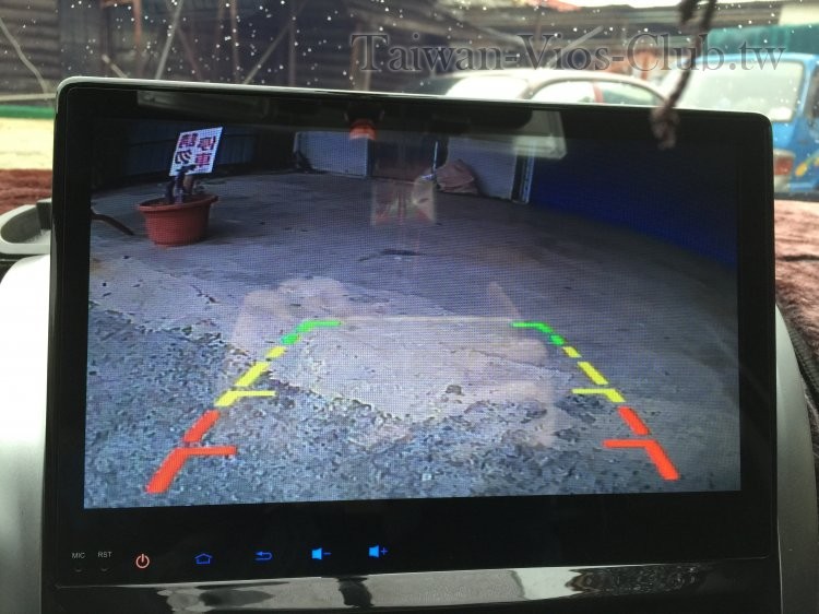

終於可以用了~~~^^~~~
倒車顯影(日間)
倒車顯影(日間)
倒車顯影(日間)
倒車顯影(夜間)
倒車顯影(夜間)
倒車顯影(夜間)

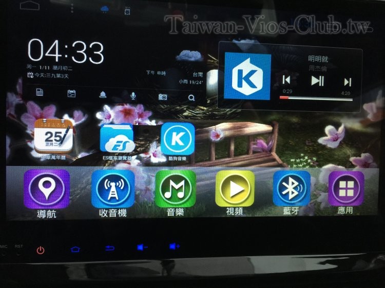

主機桌面
主機桌面
主機桌面

音樂畫面
音樂畫面
音樂畫面

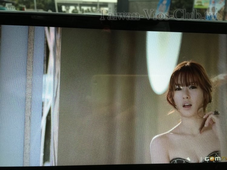

影片畫面
影片畫面
影片畫面

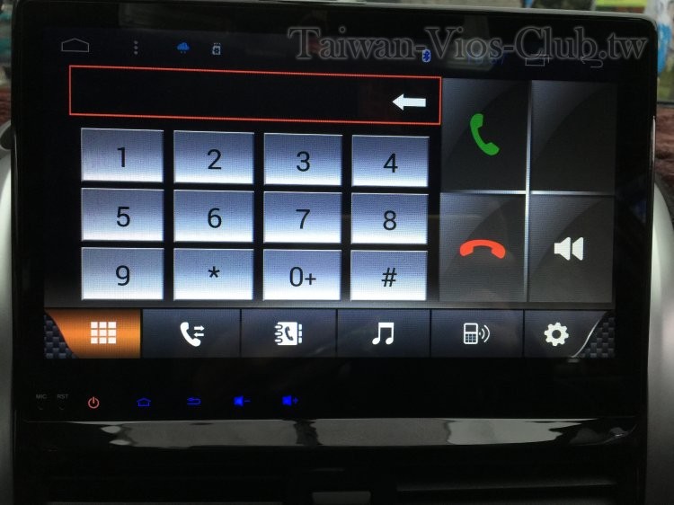

藍芽畫面
藍芽畫面
藍芽畫面

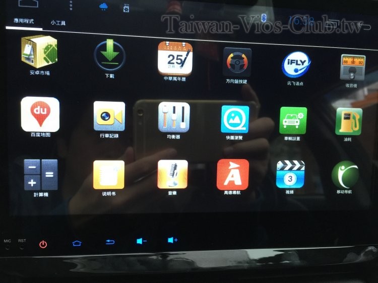

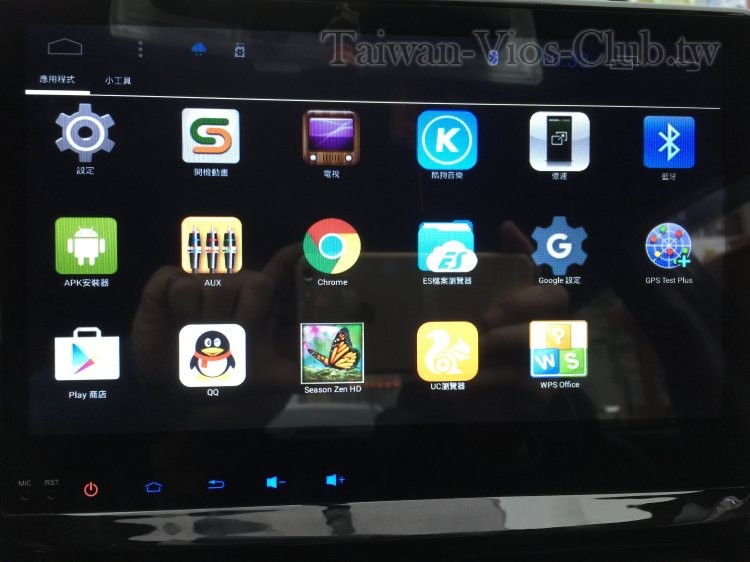

主機原有程式
主機原有程式
主機原有程式
主機原有程式2
主機原有程式2
主機原有程式2

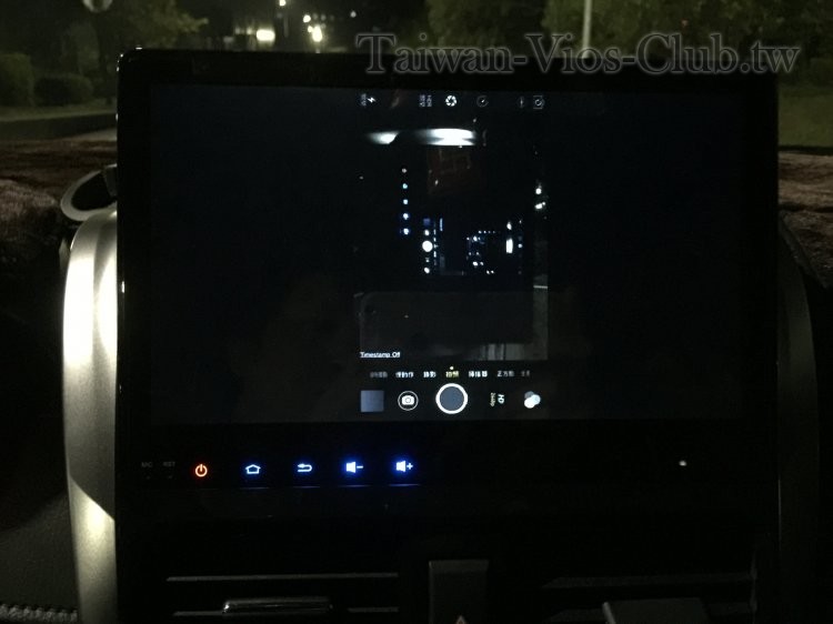

IPHONE影像投射(晚上照的 有點暗~~~也有支援Android手機的)
IPHONE影像投射
IPHONE影像投射

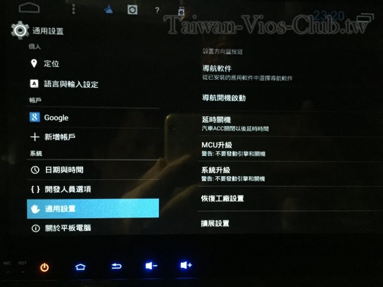

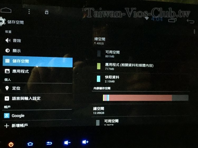

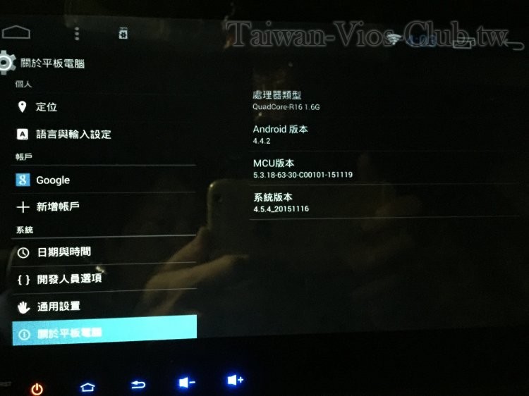

IMG_2437.JPG 很簡單的系統資訊

自己DIY裝完後看到畫面很開心,也對這台蠻滿意的希望能撐的久不會很快壞掉,
操控、速度都很不錯,不過也有可能是新的所以比較快吧..
每次啟動會約需開機等待15秒左右的,熄火前如果是聽音樂開機後會接續播放..
打倒車擋時會不管在做什麼事(包含開機)會自動靜音切換成倒車螢幕
主畫面的導航按鈕可以自訂成自己安裝的導航軟體..螢幕亮度有亮跟暗還有關掉螢幕可選擇 這個覺得還不錯
用了兩天發現有一個Bug....
就是我裝了幾個軟體...但只要重新啟動後 就只有導航王會不見.其他自己裝的不會.
需要在重新安裝一次(但不用在下載地圖檔 安裝完就可使用..還沒試過其他的導航軟體 個人偏愛導航王)
雖然不知道為什麼只有導航王會這樣 不過也沒經常用導航 這點我也是不介意 按個幾下重新安裝就好了.所以省略掉....

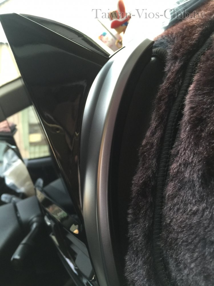

发表于 2016-1-9 21:32 | 显示全部楼层
這樣中央會擋住 想想好像也不是很好

 楼主| 发表于 2016-1-9 23:47 | 显示全部楼层
我在駕駛時是沒有擋到視線 駕駛時看過去高度還沒遮到擋風玻璃

棒棒~導航定位準嗎?例如你已經過一個巷口但是導航卻慢半拍還沒過~
14
891
891
 楼主| 发表于 2016-1-11 21:01 | 显示全部楼层
本帖最後由 blueskyss 於 2016-1-11 21:08 編輯
kuolung 發表於 2016-1-10 00:33
還蠻準的 沒遇到過會LAG的 但有點準過頭 導航看起來會先過路口 例如圖片上的左邊有個彎道還沒過
但導航畫面卻過了 也有可能是導航軟體的問題

*這應該不會有廣告嫌疑吧*分辨率 : 1024x600    衛星定位系統 : GPS衛星定位系統
屏幕尺寸 : 10英寸及以上 屏幕類型 : 電容屏 操作系統 : 安卓系統   機身內存ROM : 16GB
核心數 : 四核心 運行內存RAM : 1GB   附加功能 : FM收音功能 支持WIFI 支持視頻
詳細的主機實際規格 下班後在拍照..
