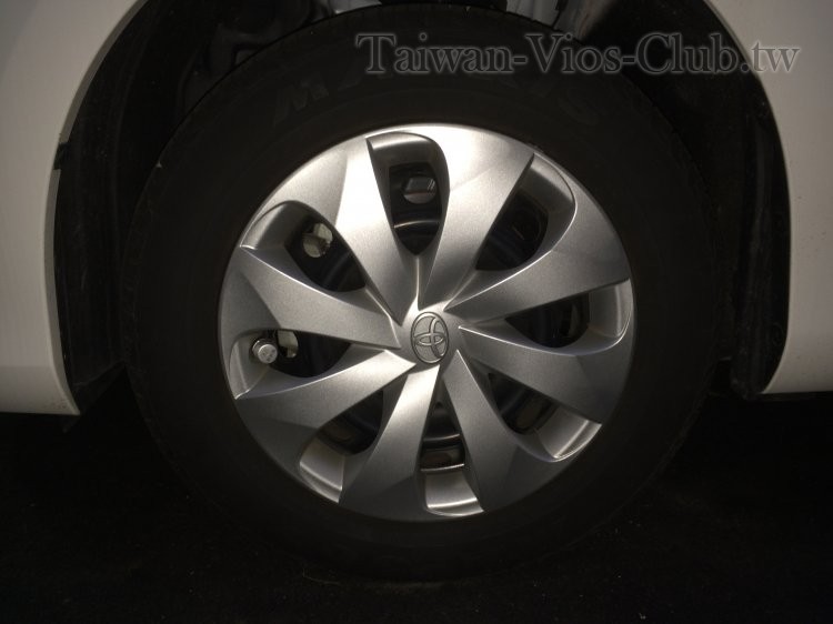

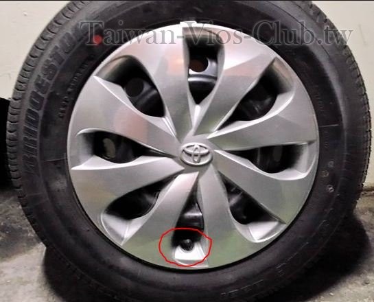

本人最近想裝胎壓偵測(胎外式),但是發現Vios鐵圈外面還有一個塑膠蓋板(銀色),氣嘴的地方似乎空間有限,這樣會不會無法裝,胎外式-胎壓偵測?
有去問汽車百貨的工作人員,他說3種方法: 1塑膠蓋板拿掉(超醜....不考慮) 2換鋁圈(不想浪費錢) 3塑膠蓋re-work,洗溝糟,擴孔之類....
有大大遇到類似的問題嗎? 能否給小弟一點意見,謝謝!

发表于 2016-1-6 00:18 | 显示全部楼层
把塑膠蓋擴孔應該是最容易的做法了

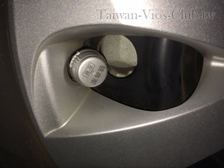

发表于 2016-1-6 15:25 | 显示全部楼层
本帖最後由 king88 於 2016-1-6 15:27 編輯
我上禮拜剛好也買 鐵將軍 智感850 ,就和你說的情形一樣,因空間太小無法用板手鎖住六角螺母,後來爬文得知其實不用鎖六角螺母,不過,變成沒防盜功能,就把原本氣嘴蓋拿掉,用感測器直接鎖上,使用一個多禮拜,目前是沒有問題,給你參考看看
