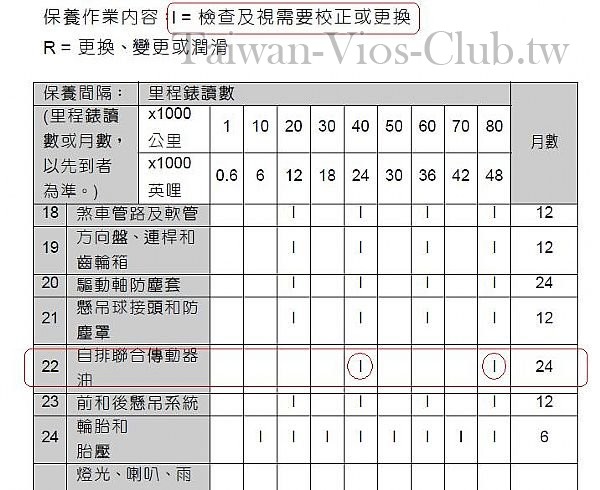

手冊建議每8萬檢查一次
不需更換
19510

手冊建議每8萬檢查一次
不需更換
手冊嚴格是4萬換變速箱油  請看仔細
你回原廠 都會叫你用最嚴格標準   4萬

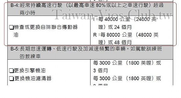

舊小V跟舊小鴨-2012以前
手冊247
B-4經常持續行駛超過2小時(以最高車速80%之速率行駛)
檢查或更換 I:每4萬公里或24個月
               R:每8萬公里或48個月
本人是經常限速50-65以下 下雨天寒冷才開車上下班只有約50分開車而已~
很少上高速公路 出遠門~
這個只要過了保固期就算沒開到8萬或者像B-4一樣使用狀況~
時間或里程先到 接代專員好像都是變速箱油尺看都不看 直接建議更換不然.....一大堆
(新款的手冊我不知)
