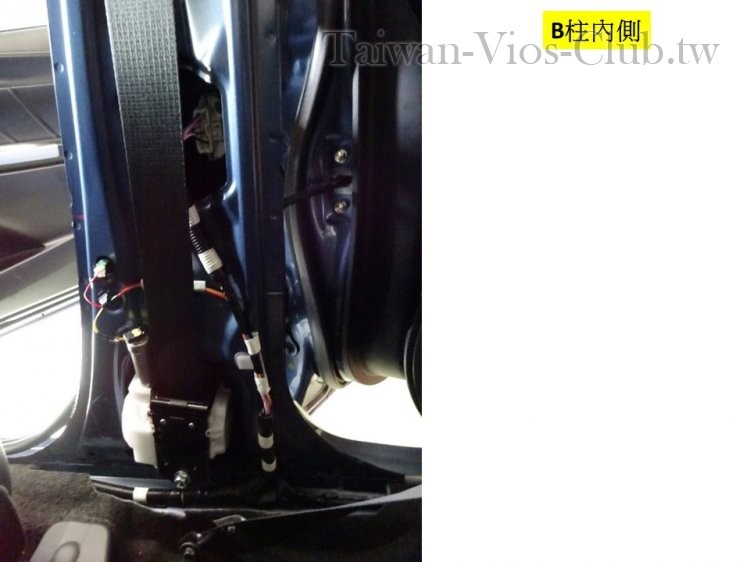

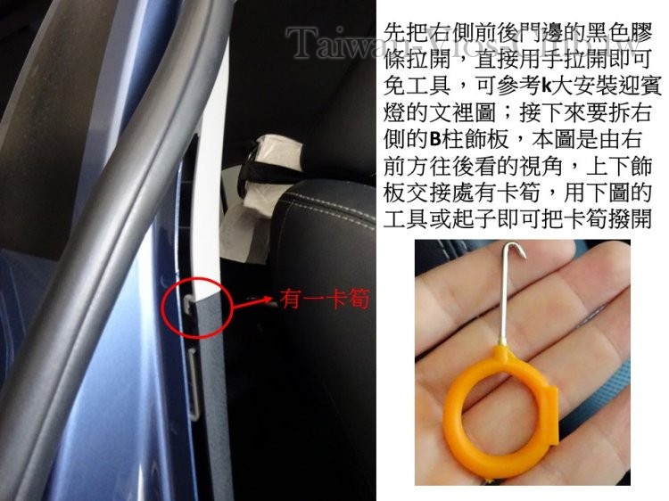

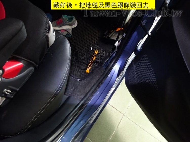

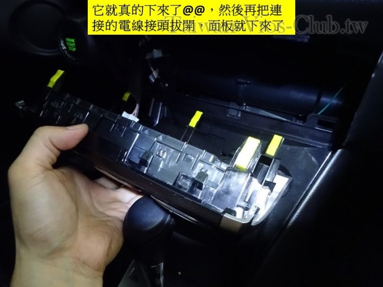

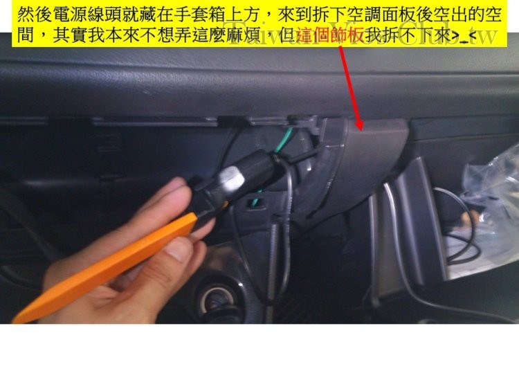

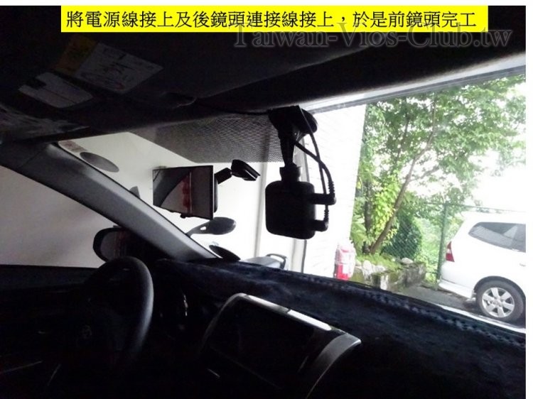

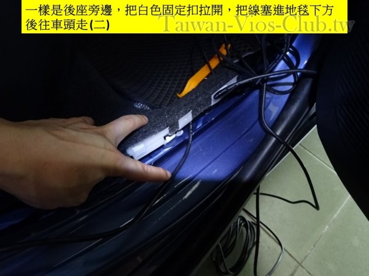

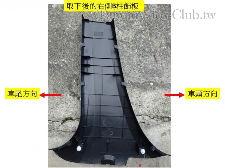

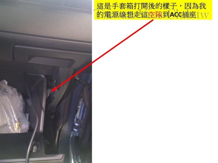

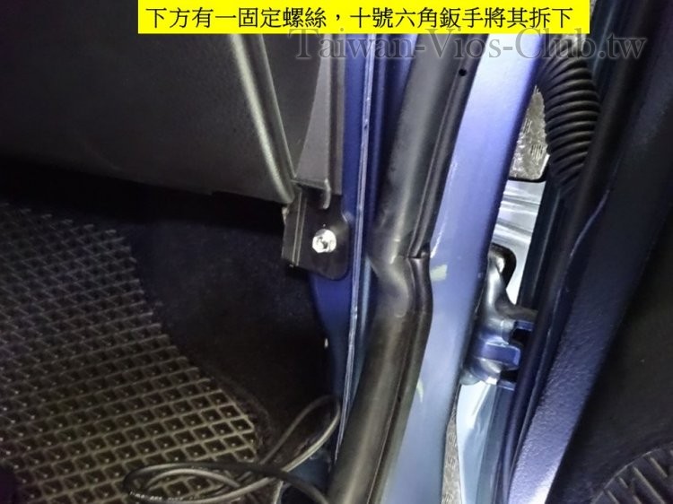

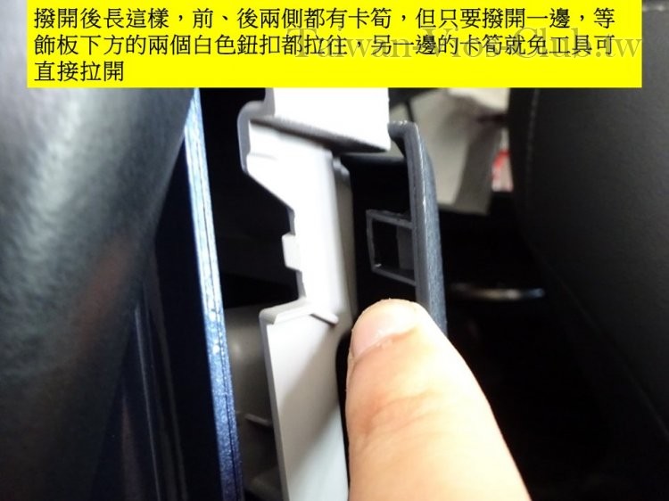

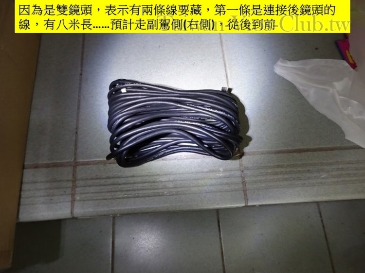

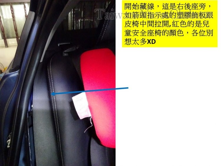

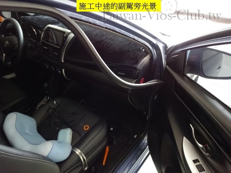

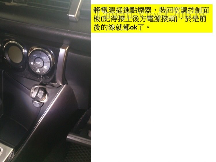

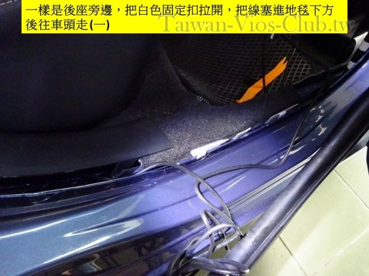

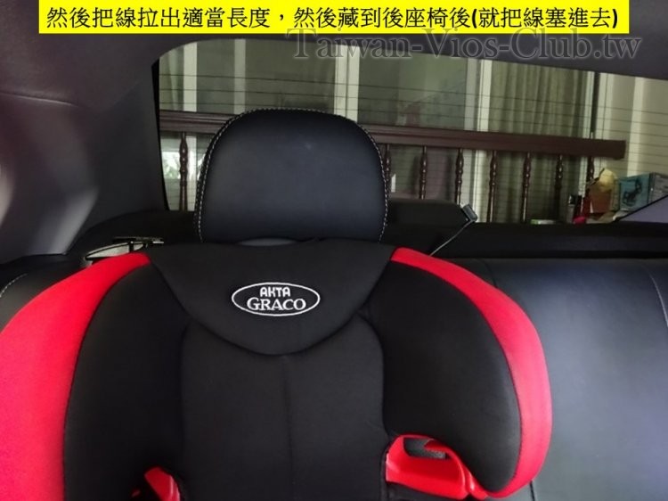

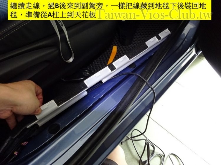

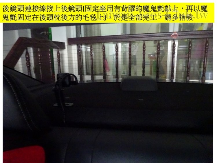

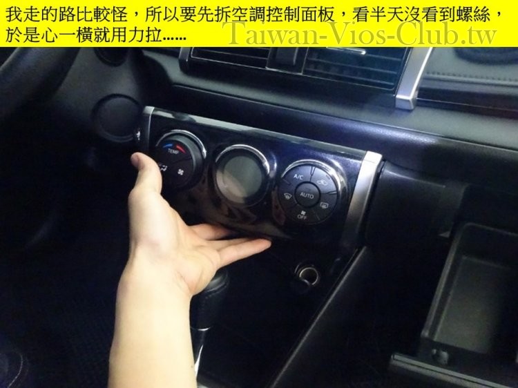

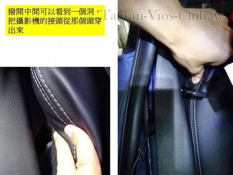

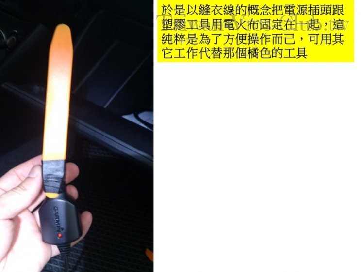

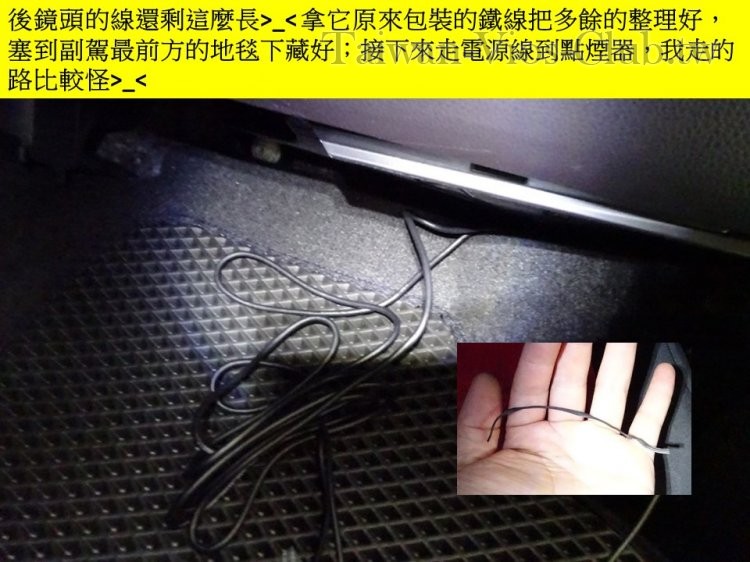

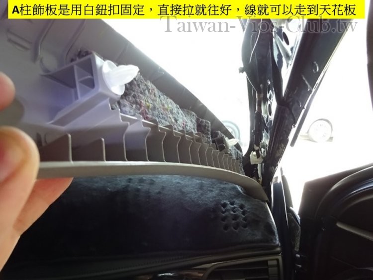

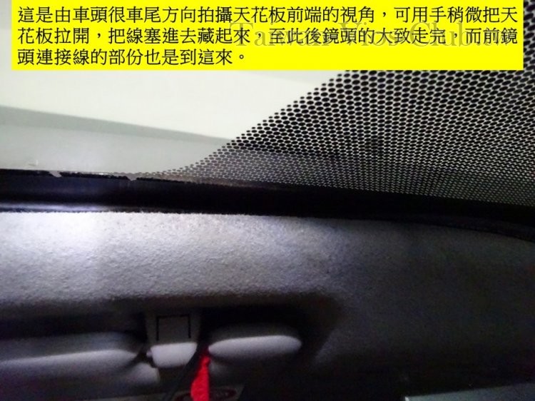

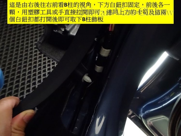

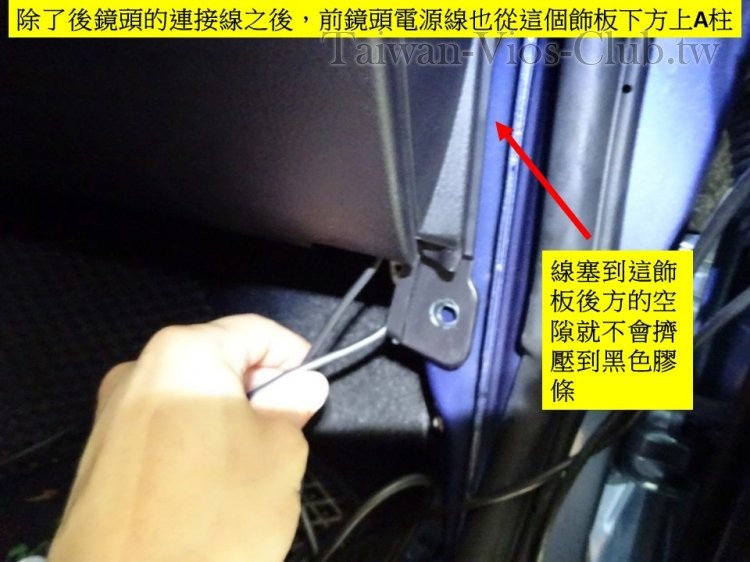

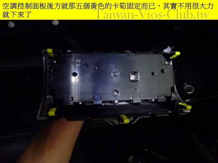

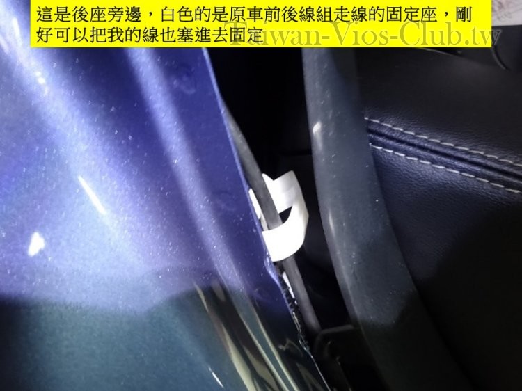

這是小弟在本站一第一帖DIY文,請各位前輩們多多指教
若格式或圖文的大小不適當,請多見諒
部份圖文可參考k大這一篇 http://taiwan-vios-club.tw/forum.php?mod=viewthread&tid=527
下圖中我的大白娜不小心入鏡了XD
