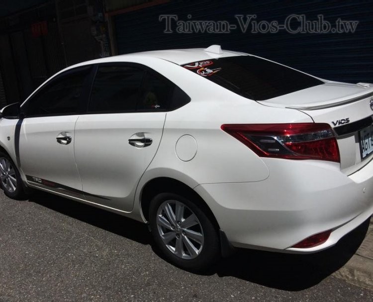

只差沒名牌 6XX搞定 醜倒不至於....
有晶片天線 可鎖螺絲 用它附的膠就好 不怕萬一掉了砸到人
別用助黏劑 用到真3M的就別想拔下來了 會哭
要拔下來時 鯊魚鰭往左右各轉幾下 把膠轉開 別硬拔
別看小V車體剛性+多點點焊 但鈑金還是......TMD薄
尤其千萬別壓車頂 跟B.C柱上的鈑金 !!
買來的鯊魚鰭 我在後底部多補一層3M泡綿膠(等於2層泡綿膠)
2側連到尖尖的就沒補 讓它原本的一層就好
黏的時候 用鯊魚鰭後面平的部位頂住原廠天線座的屁股
記得鎖晶片天線螺絲 喬好位置 再黏(黏之前原廠天線座的車頂要擦乾淨)
一樣黏上去的時候 別太大力壓車頂 不然艇型車頂會多一處凹的造型..

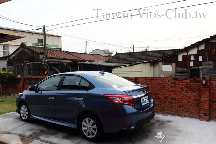

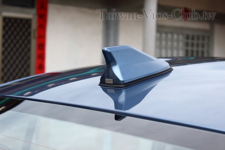

我是黏這一隻,拍賣關鍵字 Tom's ,我已經把Tom's名牌摳掉了,因為都匯勾纖維布跟卡蠟 XD
這隻也是黏的,原本的天線逆時針旋轉轉下來,直接用3M車用雙面膠黏上去,蓋過原本的天線座。
這組還有一條天線鎖到原本的天線座上。

我是買1千多那組,含烤漆

請問大大是用哪一組
可以給我網址嗎?
還有大大星空藍的鯊魚是要另外烤漆嗎?
因為我問的他只有
E8H深藍色 8T7霹靂藍
