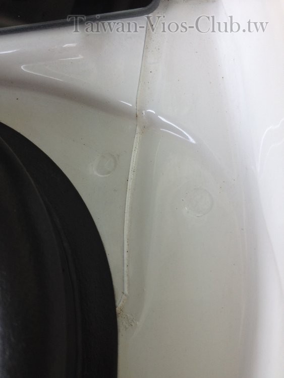

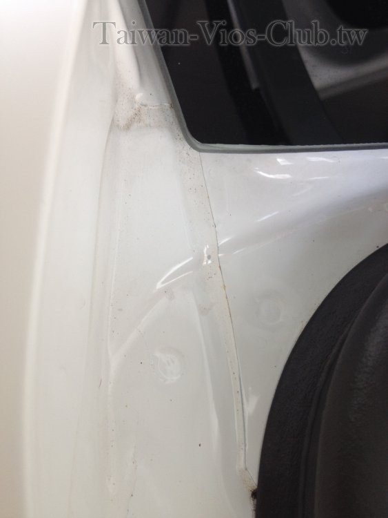

後擋玻璃和後車廂中間的排水溝生鏽?
左側
左側
右側
右側

发表于 2015-4-20 21:13 | 显示全部楼层
我每次洗車都會擦乾這邊~
下雨完後也會順便擦車
因為車停室內  所以不常在外面淋雨
因為這裡真的很容易積水

发表于 2015-4-20 23:22 | 显示全部楼层
照片看不太出來
但如果真的生鏽是很大的問題喔
請回原廠爭取

发表于 2015-11-24 12:35 | 显示全部楼层
接縫處真的都生鏽了
不知道是幾年的車
車是不是常停離海較近的地方
新車的話要快點回廠處理

发表于 2015-11-24 13:50 | 显示全部楼层
接縫處真的都生鏽了>>>請問是用幾年車>>>>有車庫嗎?>>>新車請回保養場索賠>>>>其實車好壞是勤保養>>>如下雨天有車庫>>>回家後不外出>>>將車擦拭乾淨>>>>並將五個車門打開門邊>>>將水擦乾>>>以免生鏽>>>
2.另外如許可範圍下>>>好天氣將所有5個車門打開>>>晒晒太陽>>>但引擎蓋打開時要記得拿塊大毛巾>>>蓋住一些塑膠等管線>>>>以免太陽晒久氧化>>>
3.買車容易>>>養車難>>>>>一輛約50萬的車>>雖不是頂好>>>>但也不是小數目>>>>多費心愛他>>有天想換車時中古車價位會好點喔>>>>
4.建議買油漆刷(小支)有空時>>>將車門及行李箱細縫灰塵>>>引擎室內灰塵刷刷>>>減少積塵喔)
