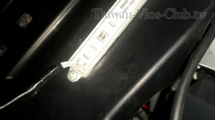

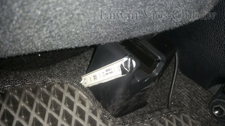

小弟也是四個坐位底下的燈條,一開始都是用3m雙面膠,但是駕駛座的就一直掉,所以駕駛座那條乾脆用兩顆螺絲在塑膠板鑽孔鎖上,後座的是黏在前座椅底下的滑軌鐵條上,還沒掉過。

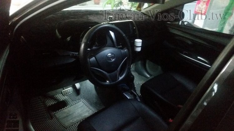

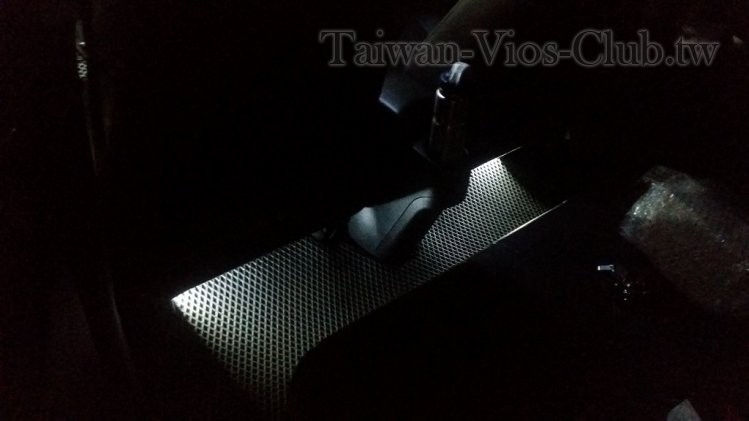

這是駕駛座的鎖螺絲 20150416_175403.jpg 這是後座的黏滑軌上 20150416_175434.jpg 這是成品圖
