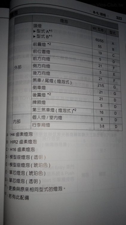

請問大大:
       有鑑於第三煞車燈自覺不夠亮, 因此想升級, 請問有大大知道燈泡的規格嗎?

 楼主| 发表于 2015-3-20 09:35 | 显示全部楼层
是塞T10的嗎?

发表于 2015-3-20 13:42 | 显示全部楼层
是 T10 規格,須注意長度即可

发表于 2015-3-20 20:41 | 显示全部楼层
yes~ T10的
側邊要會亮的
別太長就好
