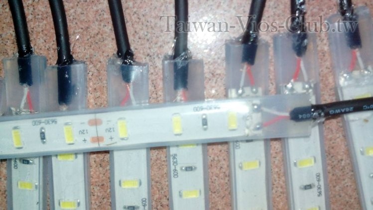

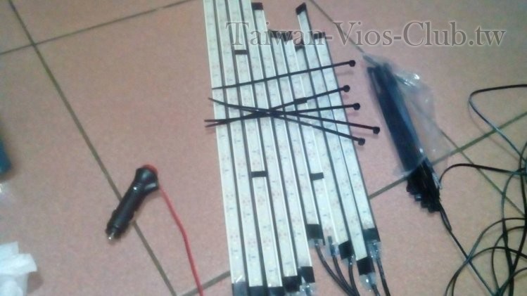

自己加裝底盤燈是為了提升晚上開車的安全
還有給用路人不一樣的感受 !
也許會有讓人提神的效果
其實也是增加爽感度居多
上一台舊車是當成實驗車
用的是5050燈條七彩加控制器

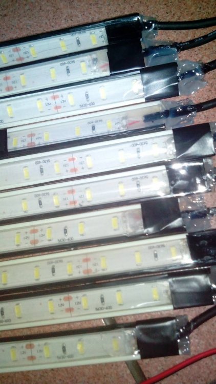

這次則全部5630白光
可以完全照亮車底
燈條外殼是用一般的電線壓條大小剛好合上去的
燈條防水保護是滴膠加上矽膠套管後包上一層燈殼透明貼紙
邊邊都是用熱溶膠
全車燈條一共耗電約75瓦
最近有聽同事說過很多汽車原廠發電機只發原車原廠所需要用的電量而已
導致加裝的高耗電產品發電機時常要消耗運轉
原廠日行燈是不是這個因素而不設定成可以跟大燈一起亮 ?
這個問題是不大,那是5~10年以後的事情
還有甚麼問題要注意的
畢竟我只是下班後的diy族
不是專業的修車員
燈條3捲1200 一捲500CM
矽膠條5米300有找
對岸材料,TW組裝
