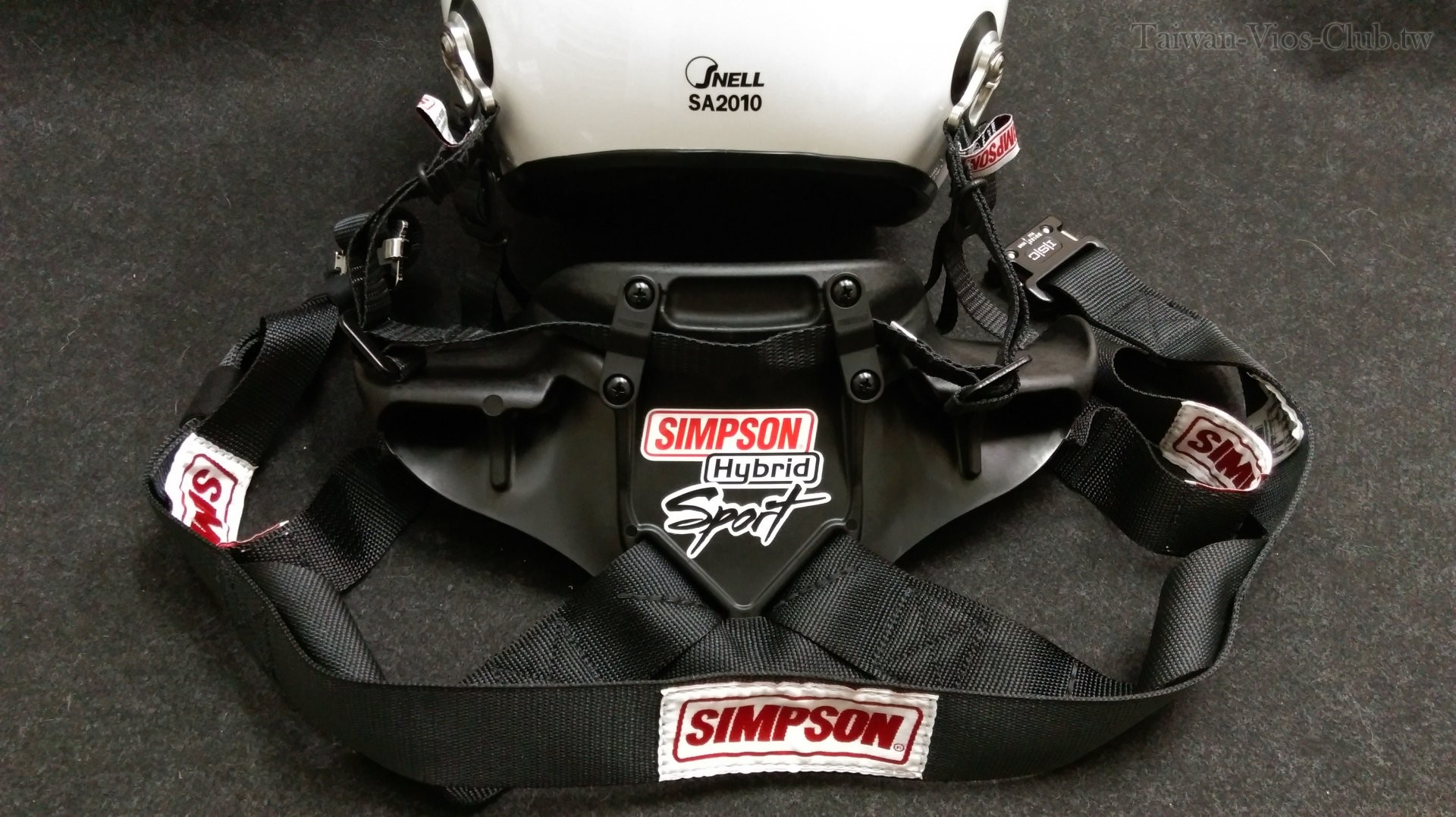

車手必須裝備hans或hybrid(http://simpsonraceproducts.com)
因緣際會下
我買了hans跟hybrid各一組
還有兩頂搭配hans或hybrid的專用安全帽
給我還有副駕駛用

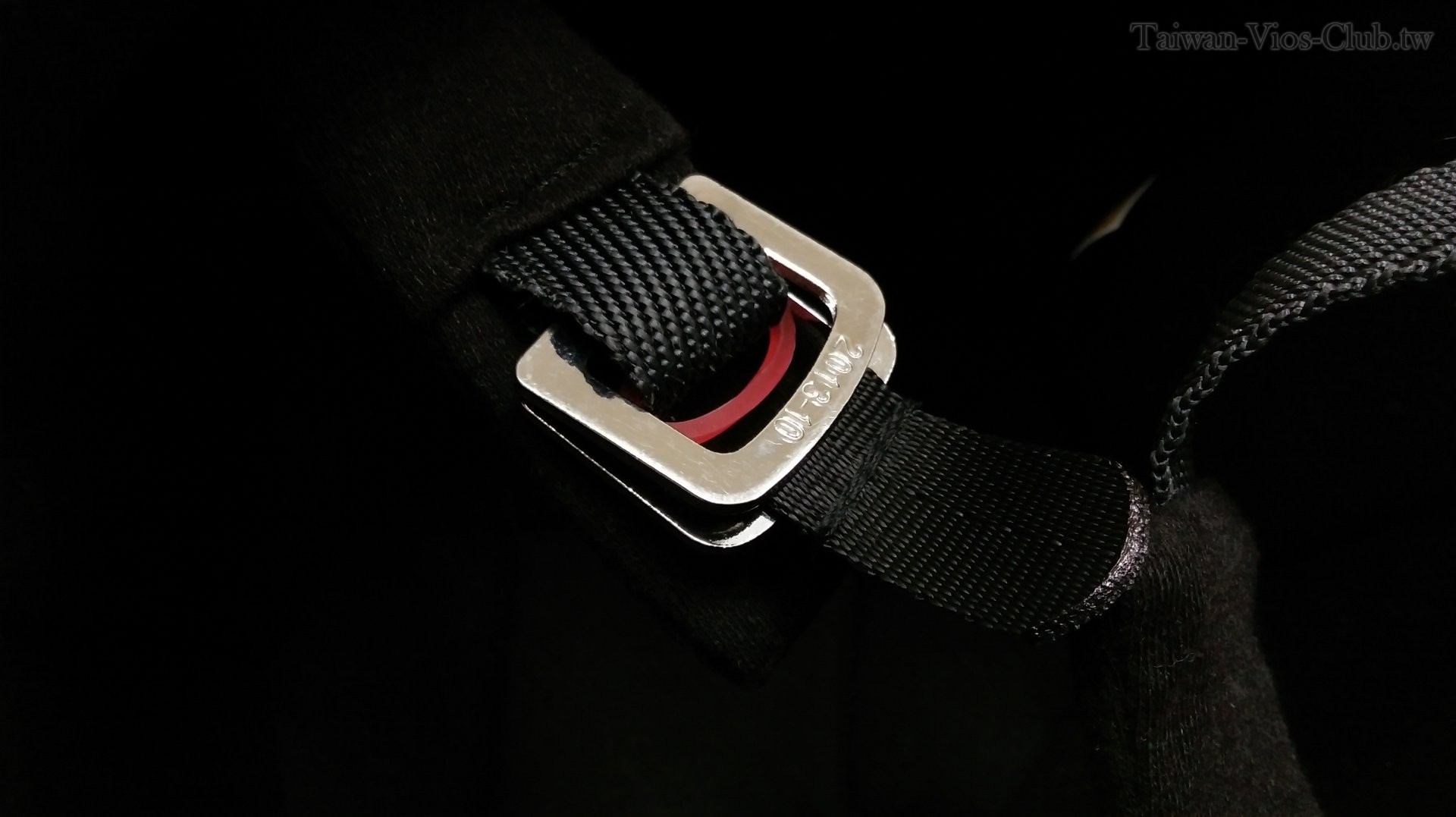

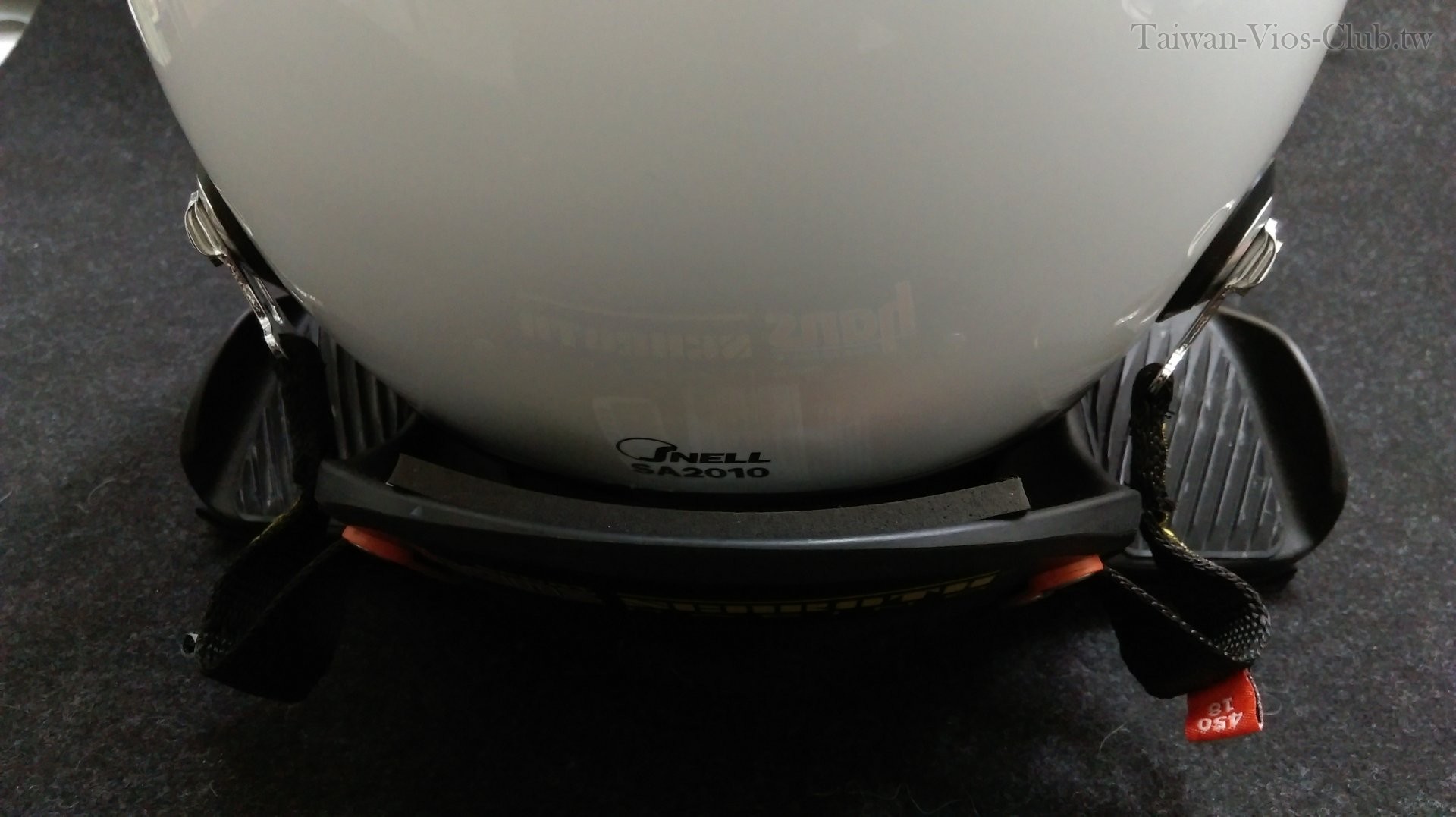

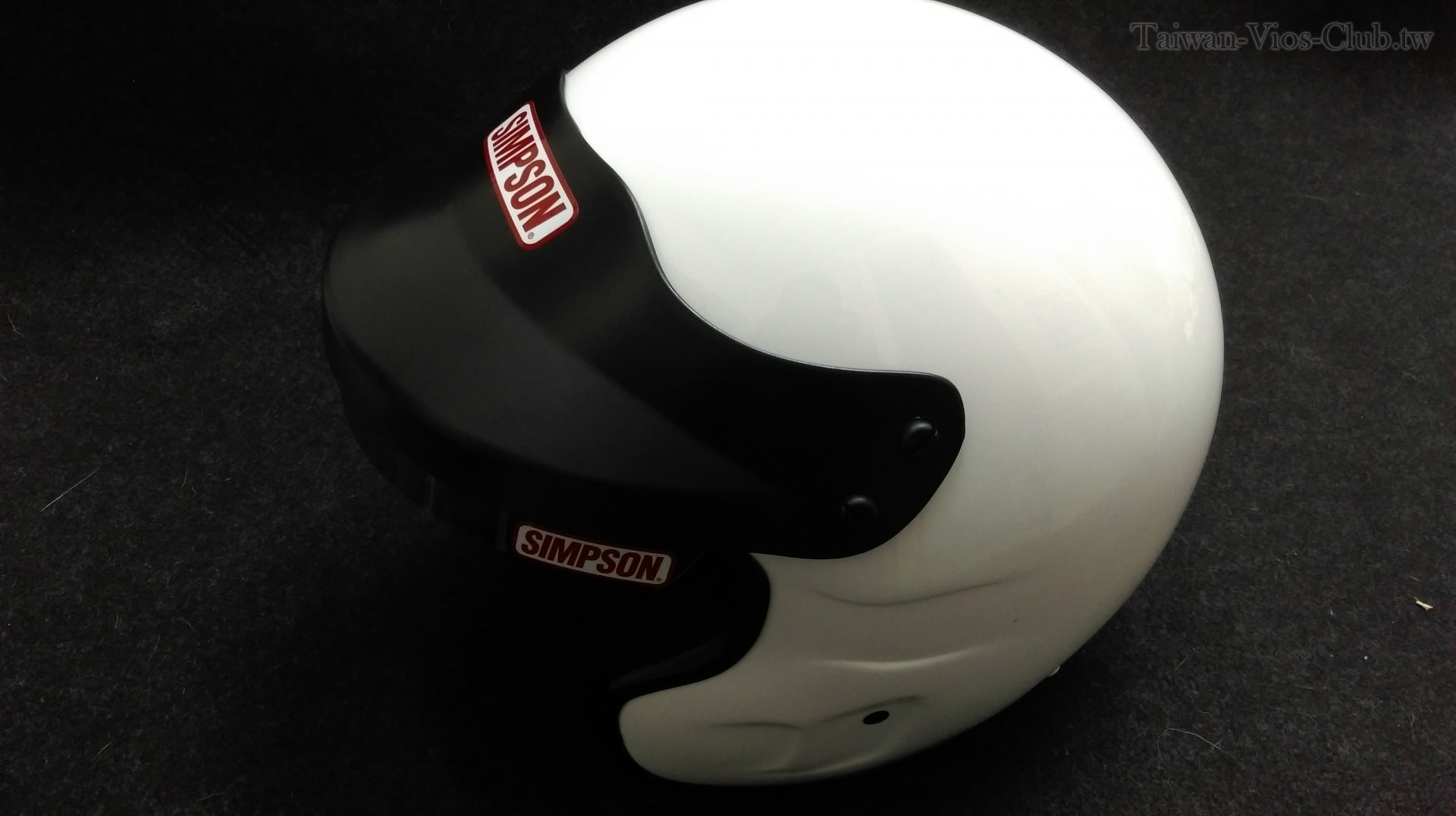

採用雙D扣

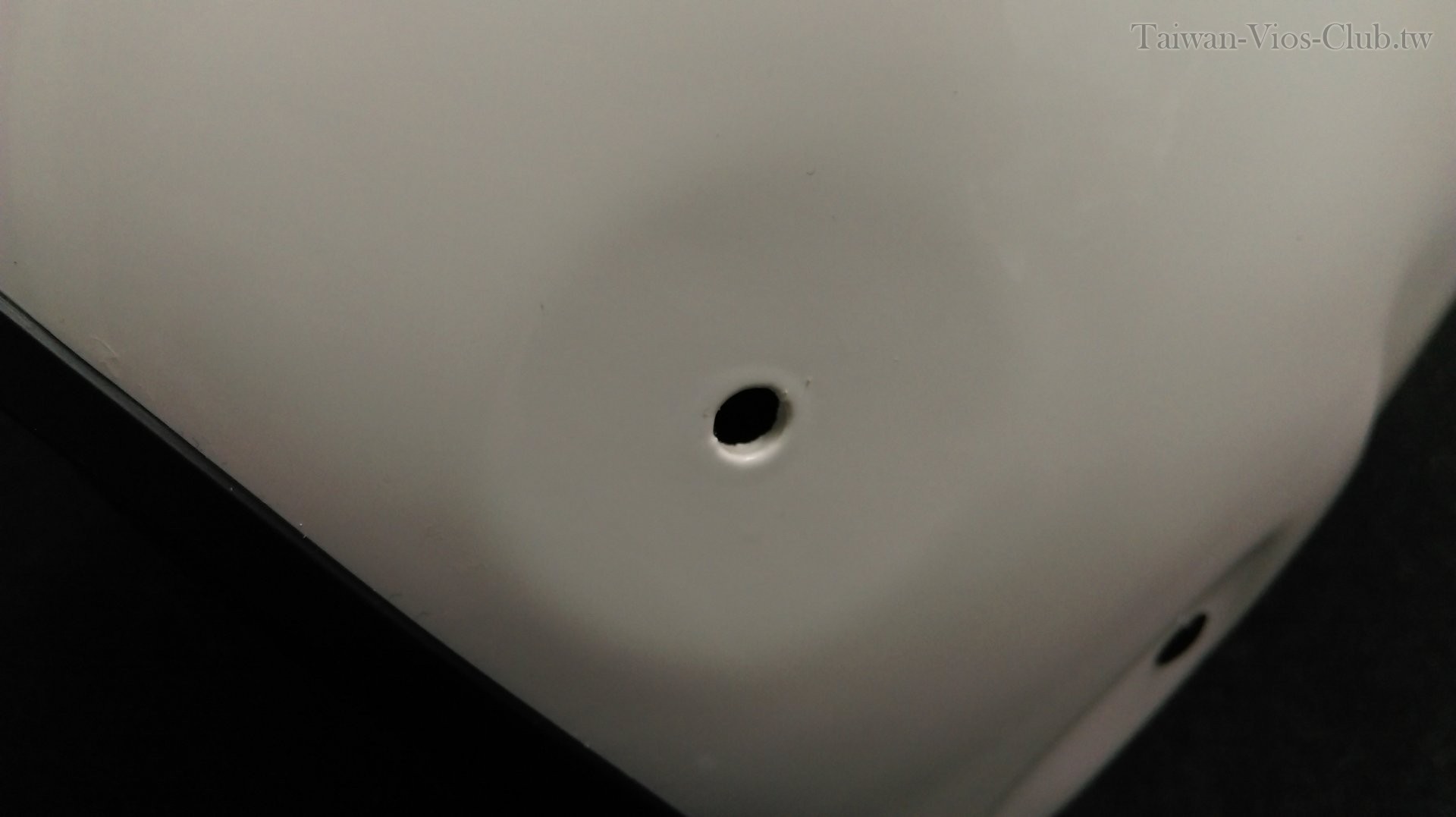

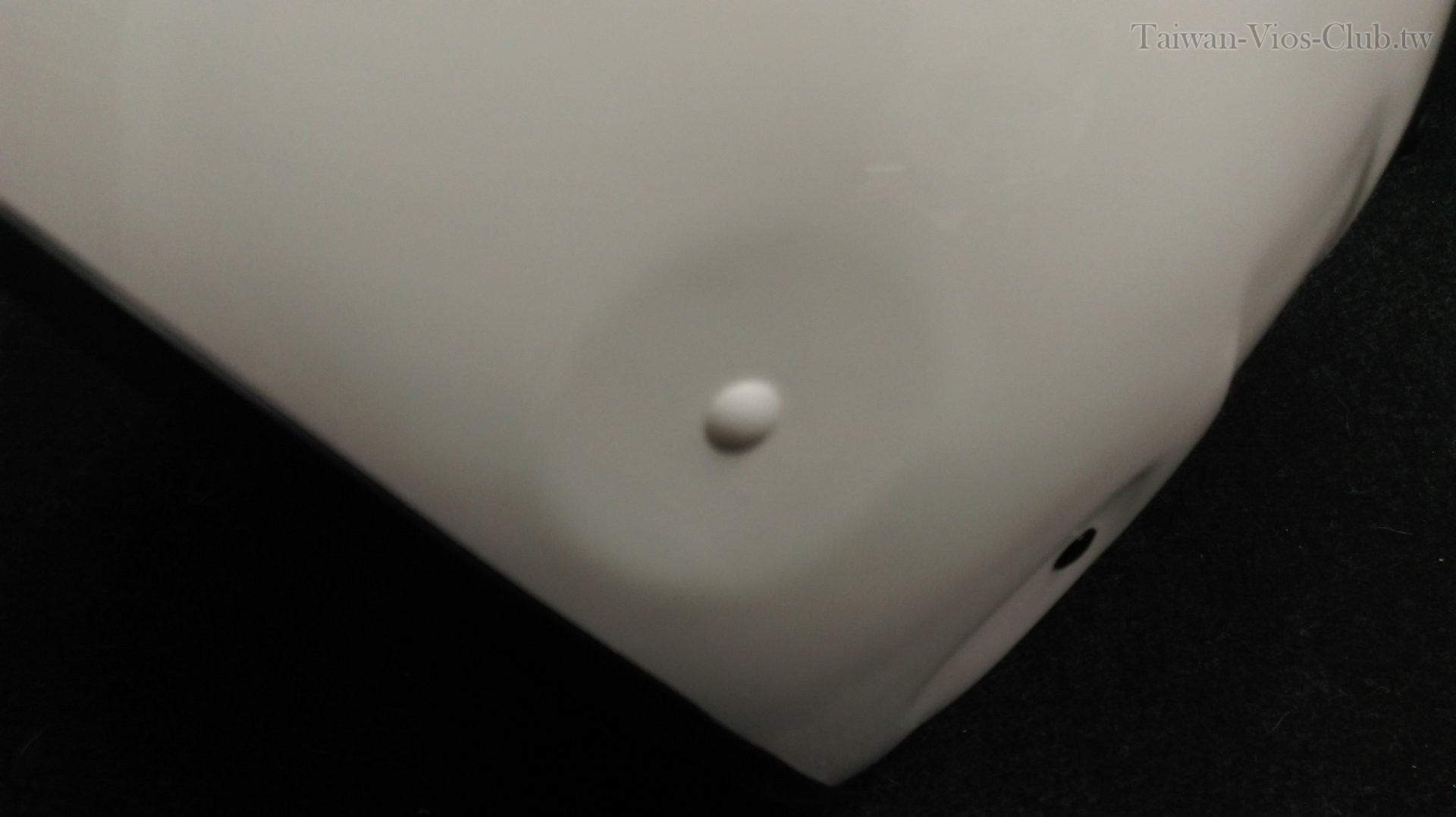

通過SNELL認證

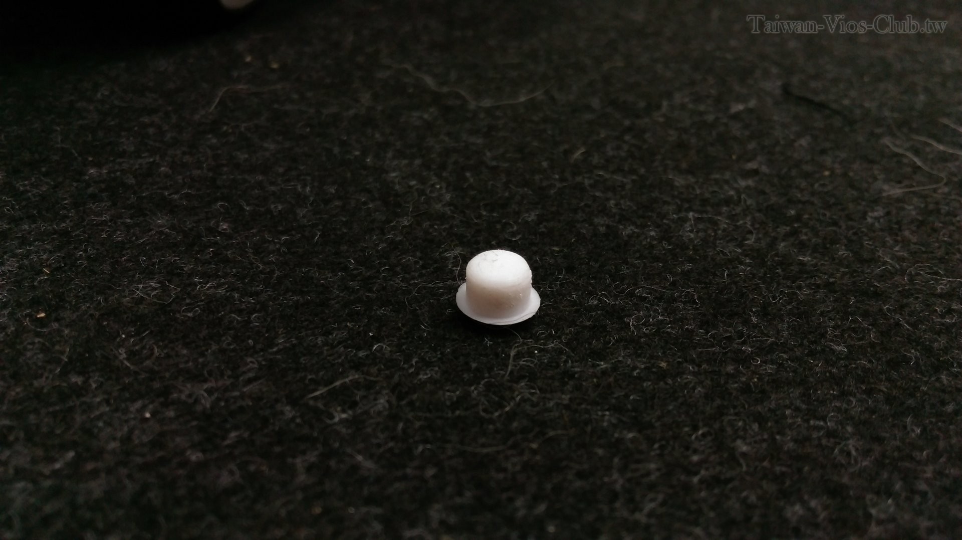

有沒有看到白色點點

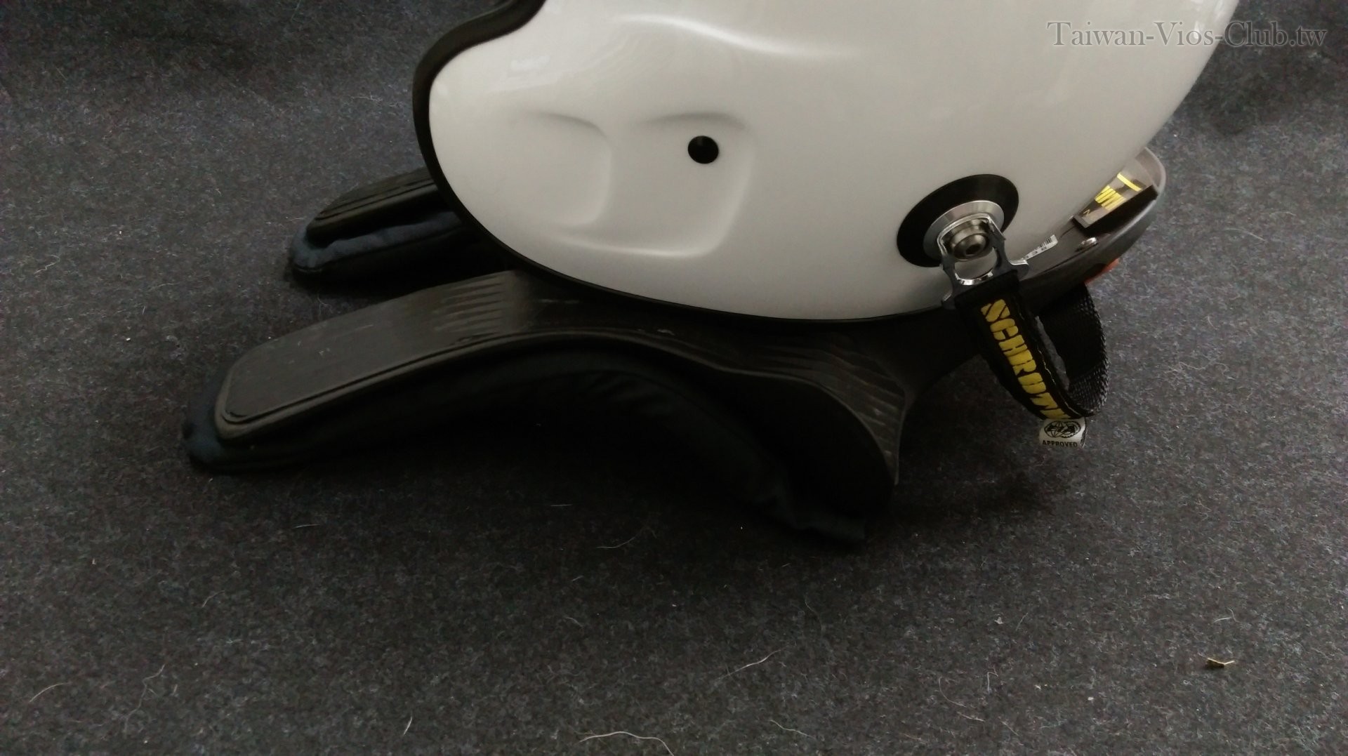

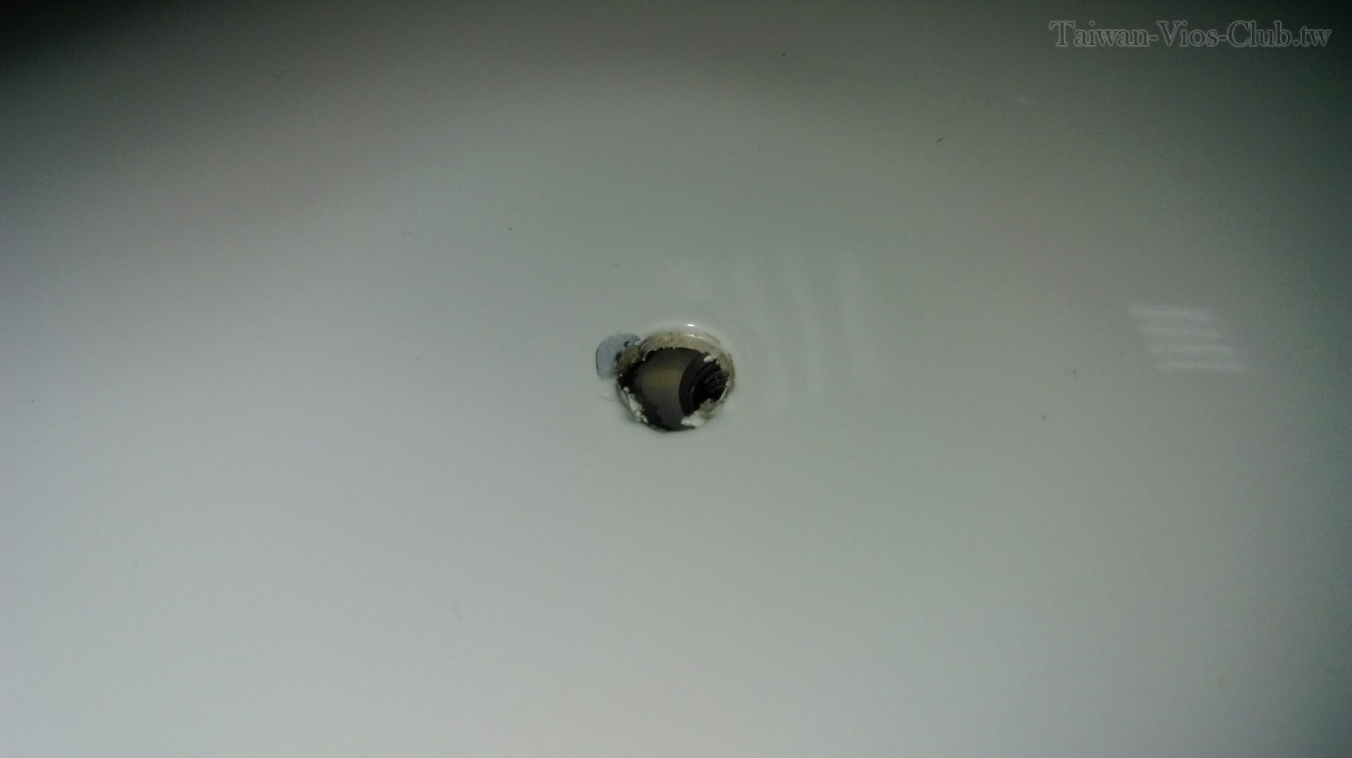

拿掉之後
出現安裝hans扣的預留孔

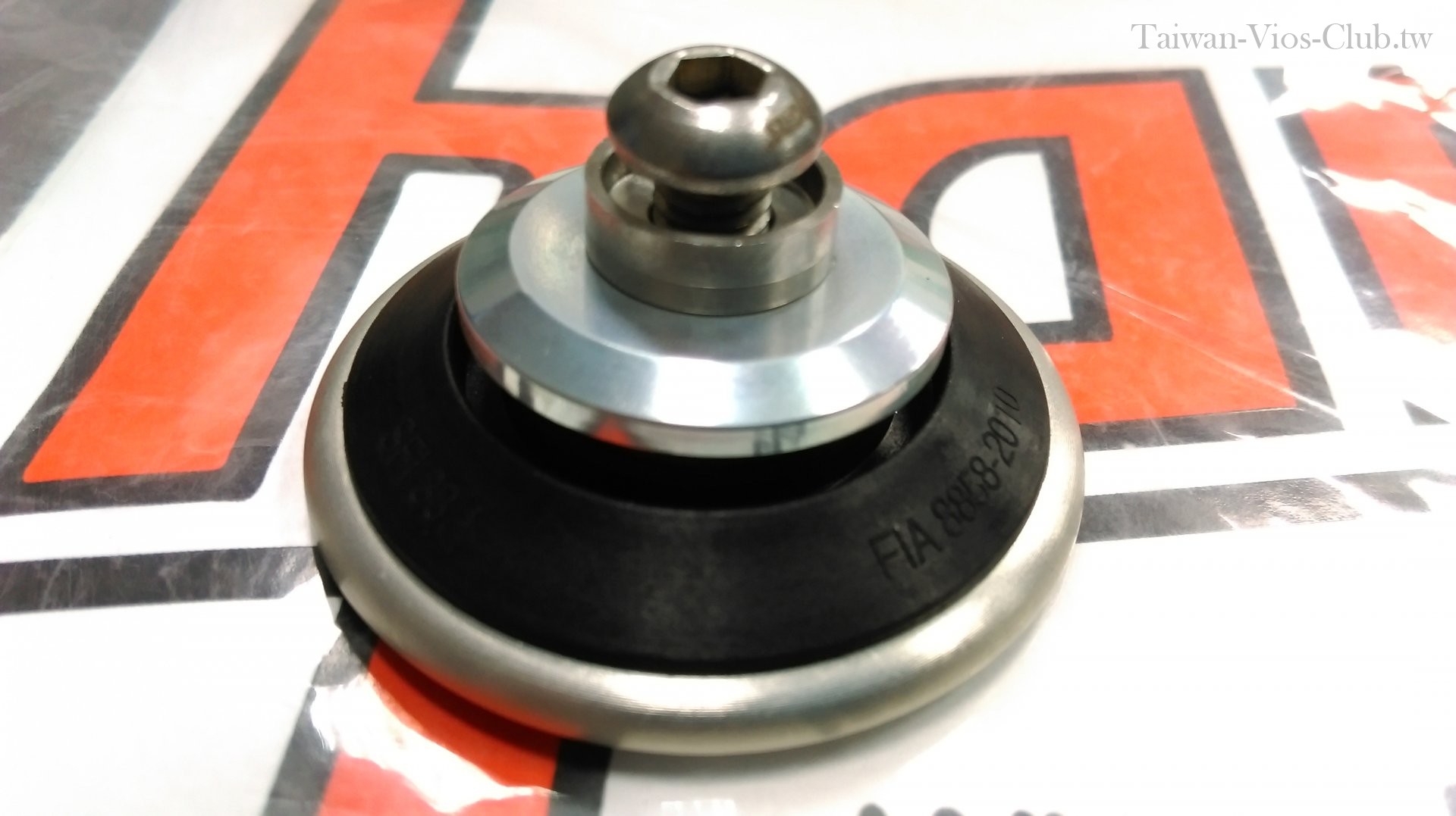

hans扣現身

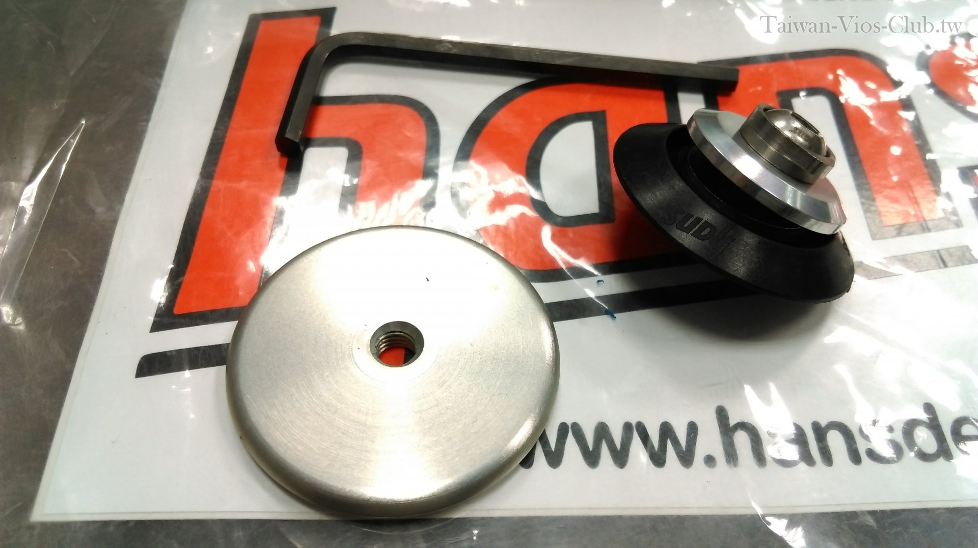

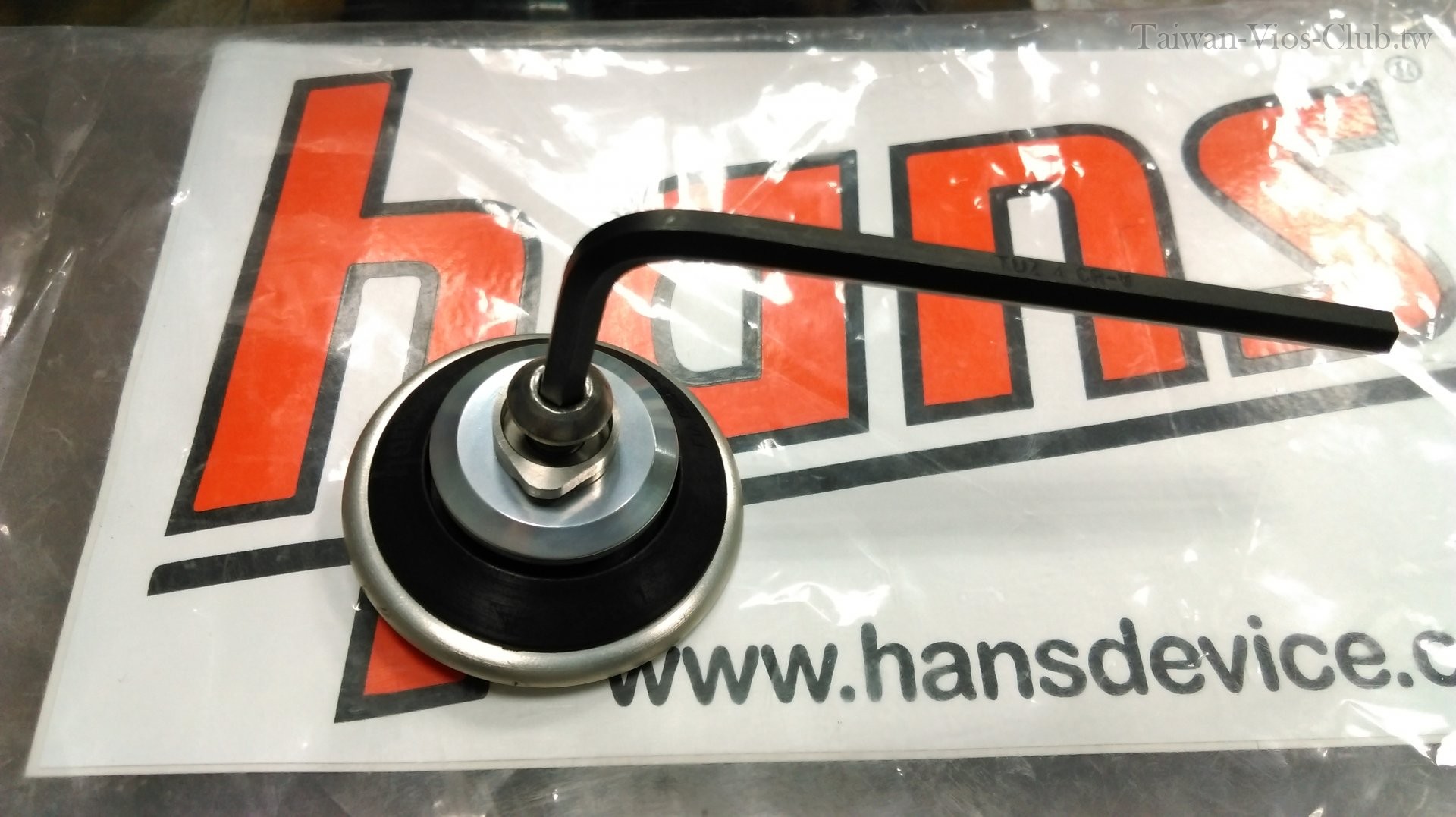

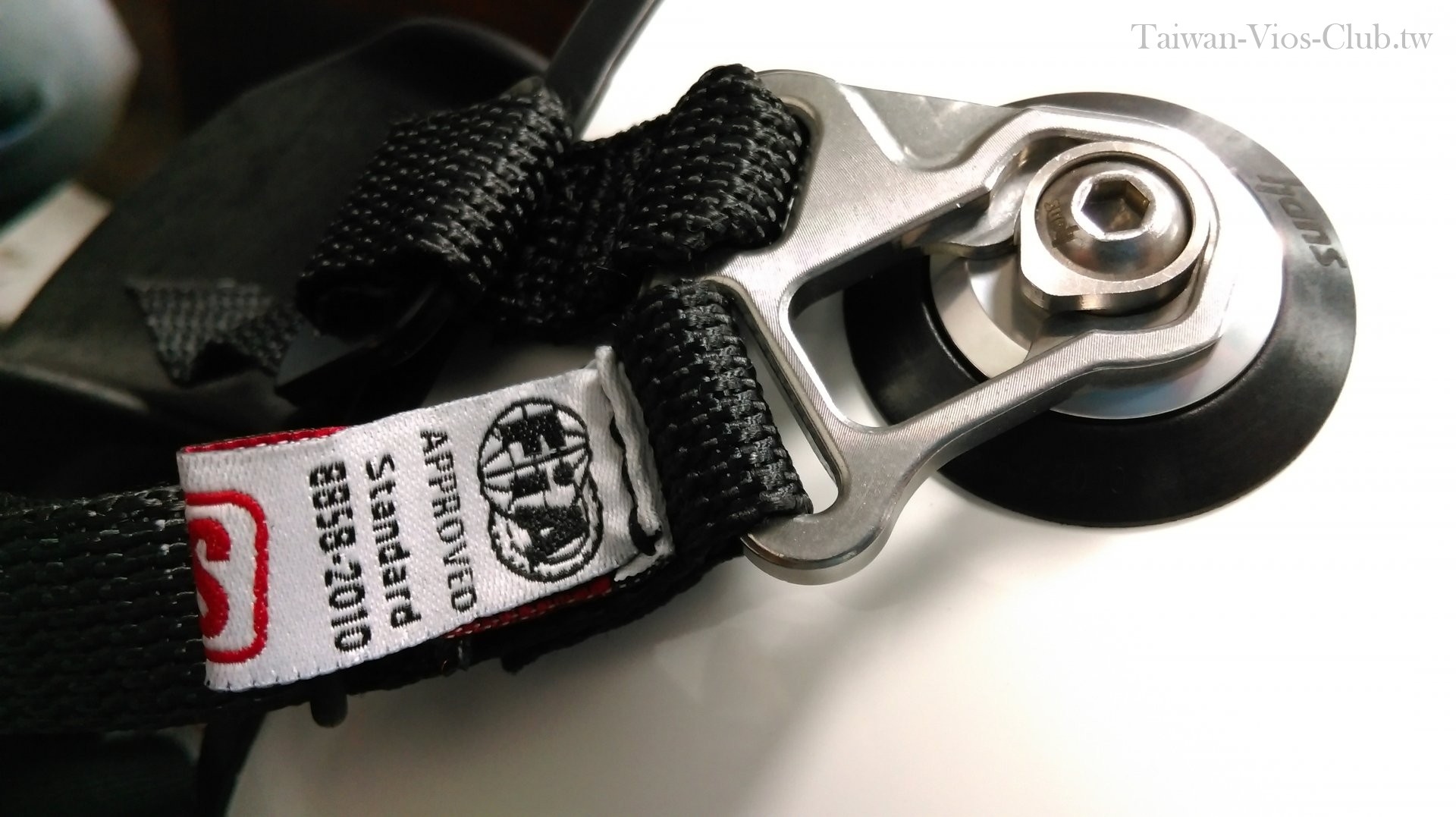

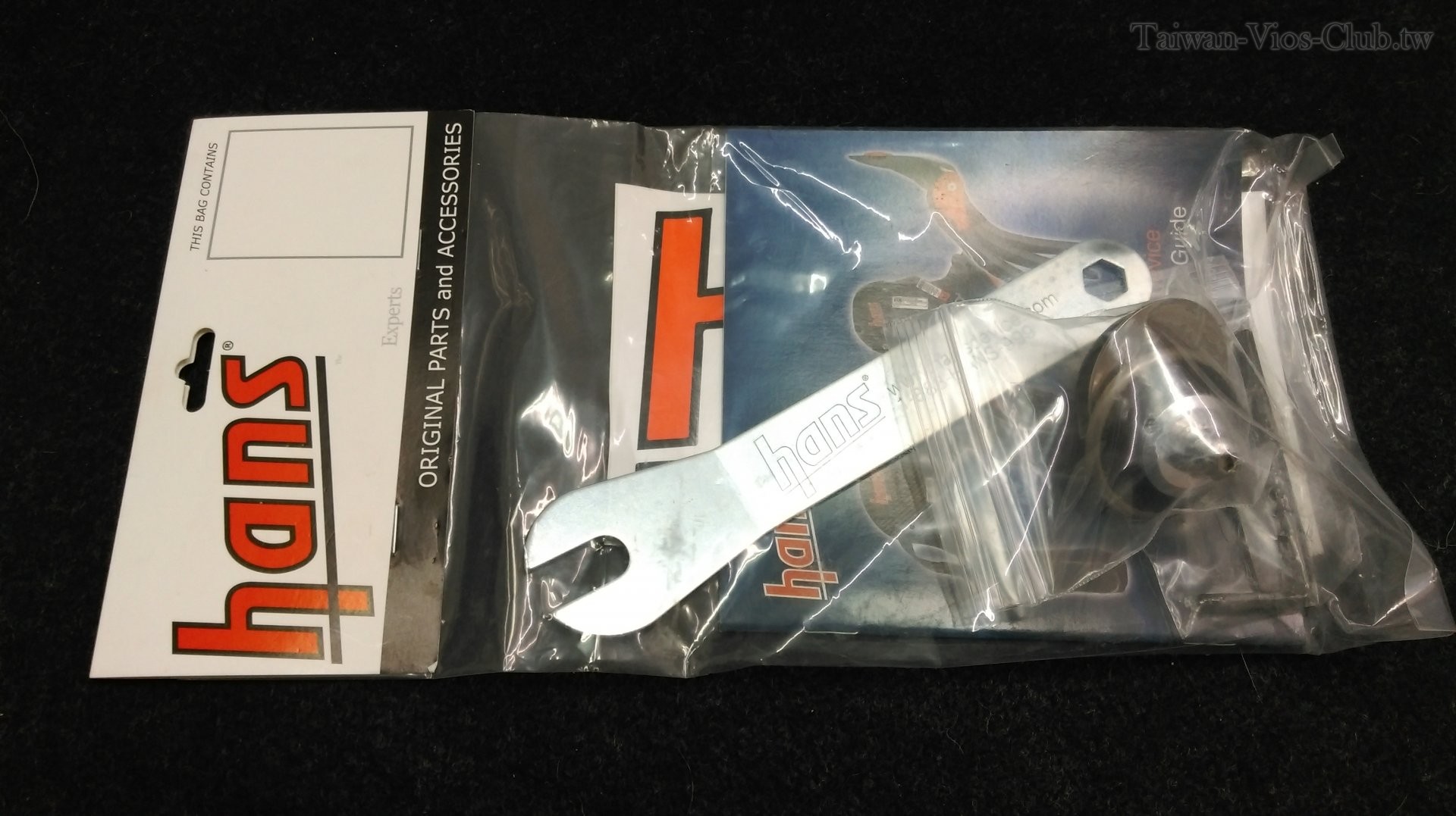

結構介紹
連螺絲都要FIA認證

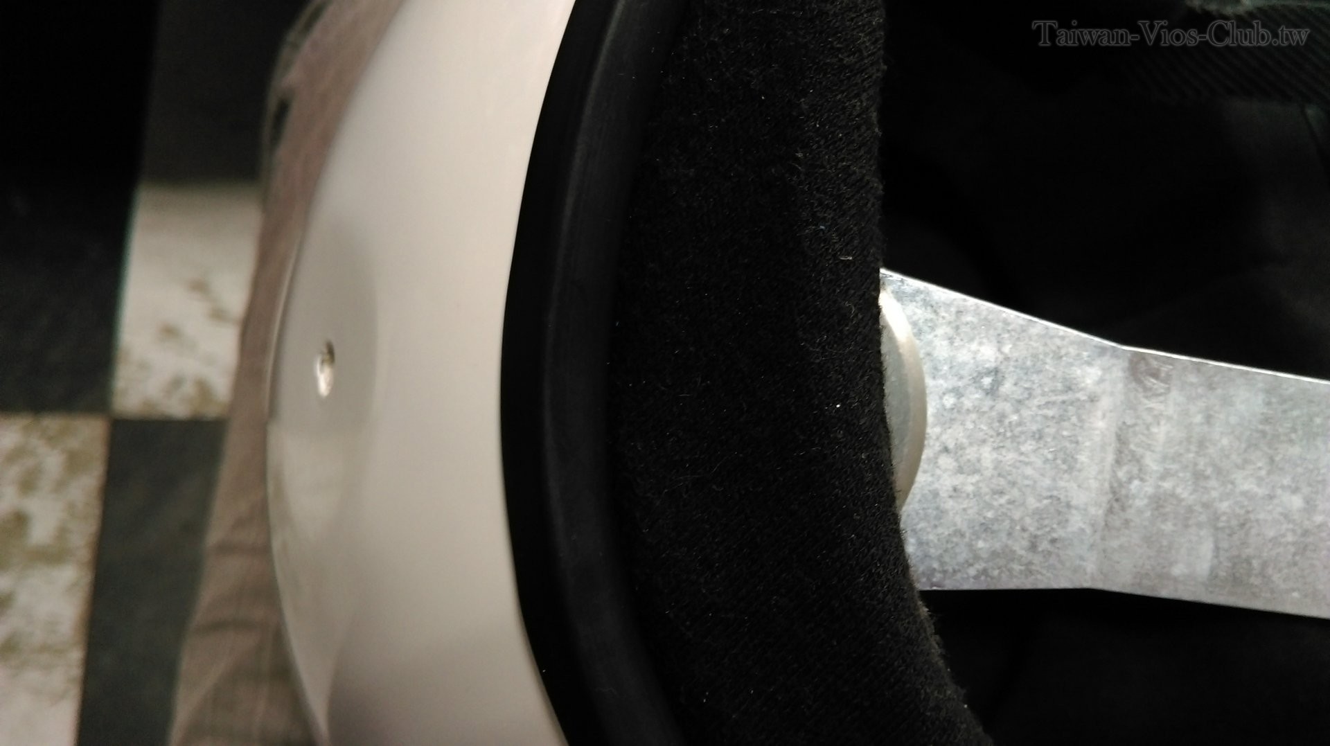

先用內六角扳手
拆開

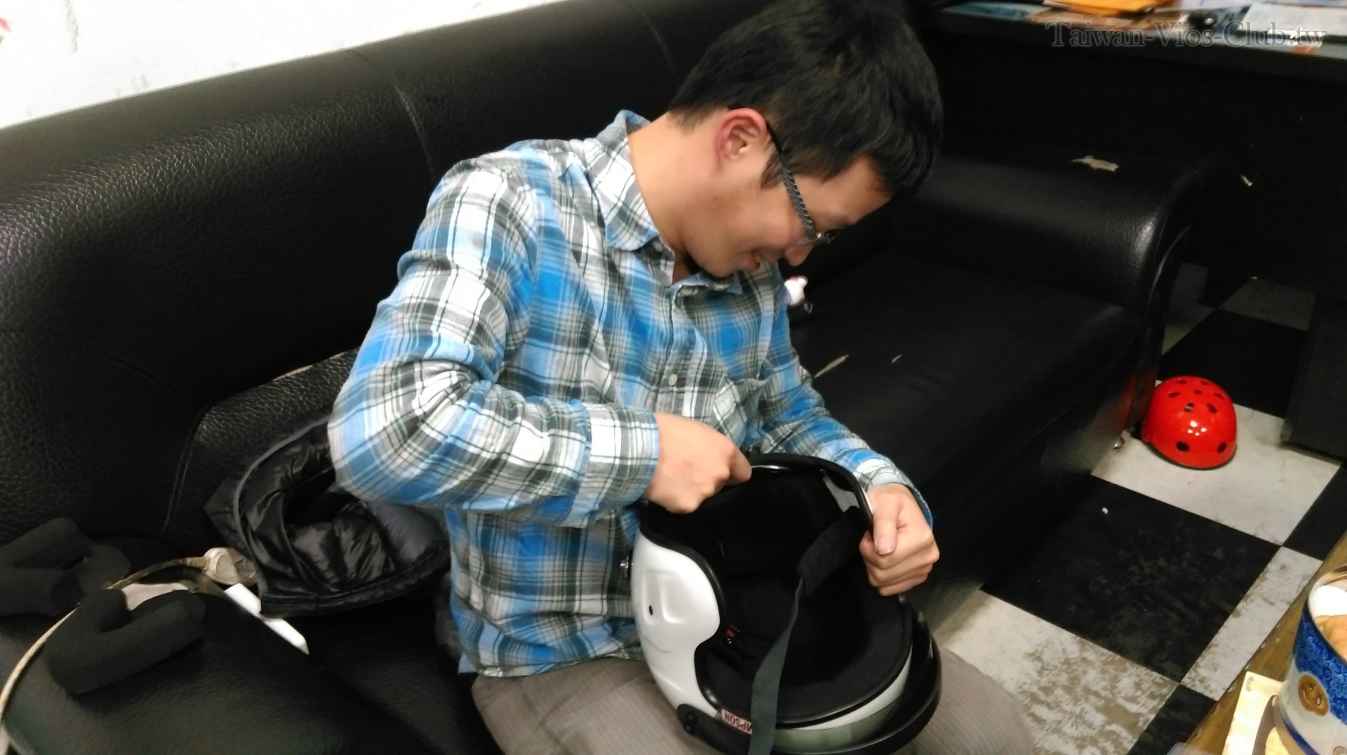

將底座塞入安全帽內部
要!用!力!
對準洞洞
然後鎖上hans扣
就大功告成
可以扣上hybrid
也能扣上hans

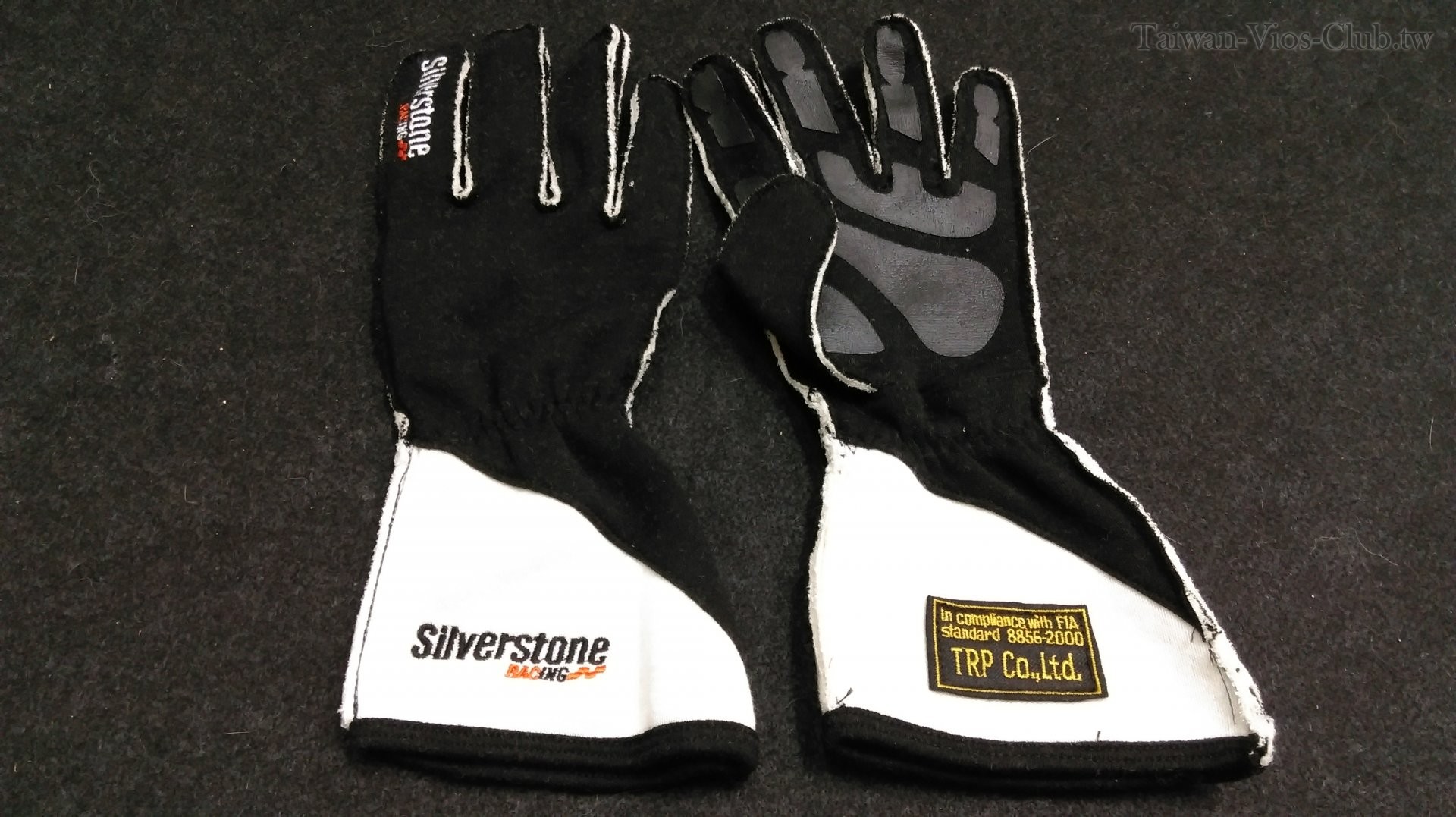

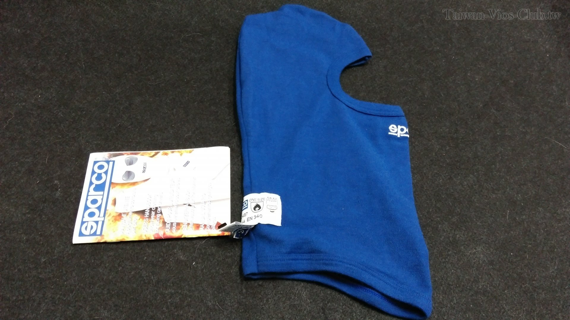

順手買了雙FIA認證手套

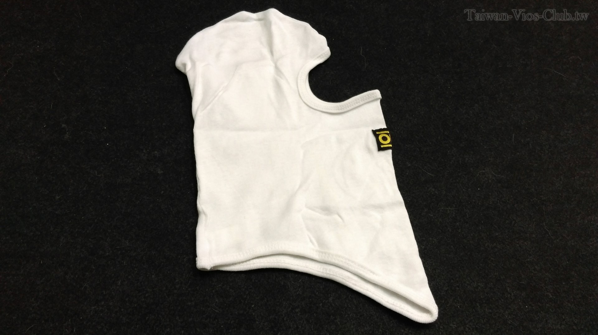

店家贊助的頭套
感覺比賽完可以順便去搶劫

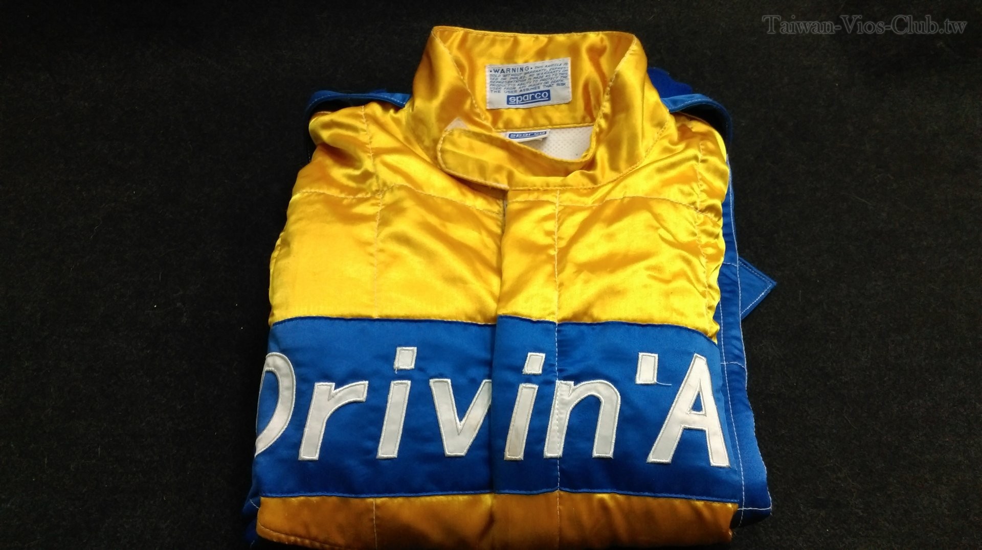

店家出借的FIA認證賽車服

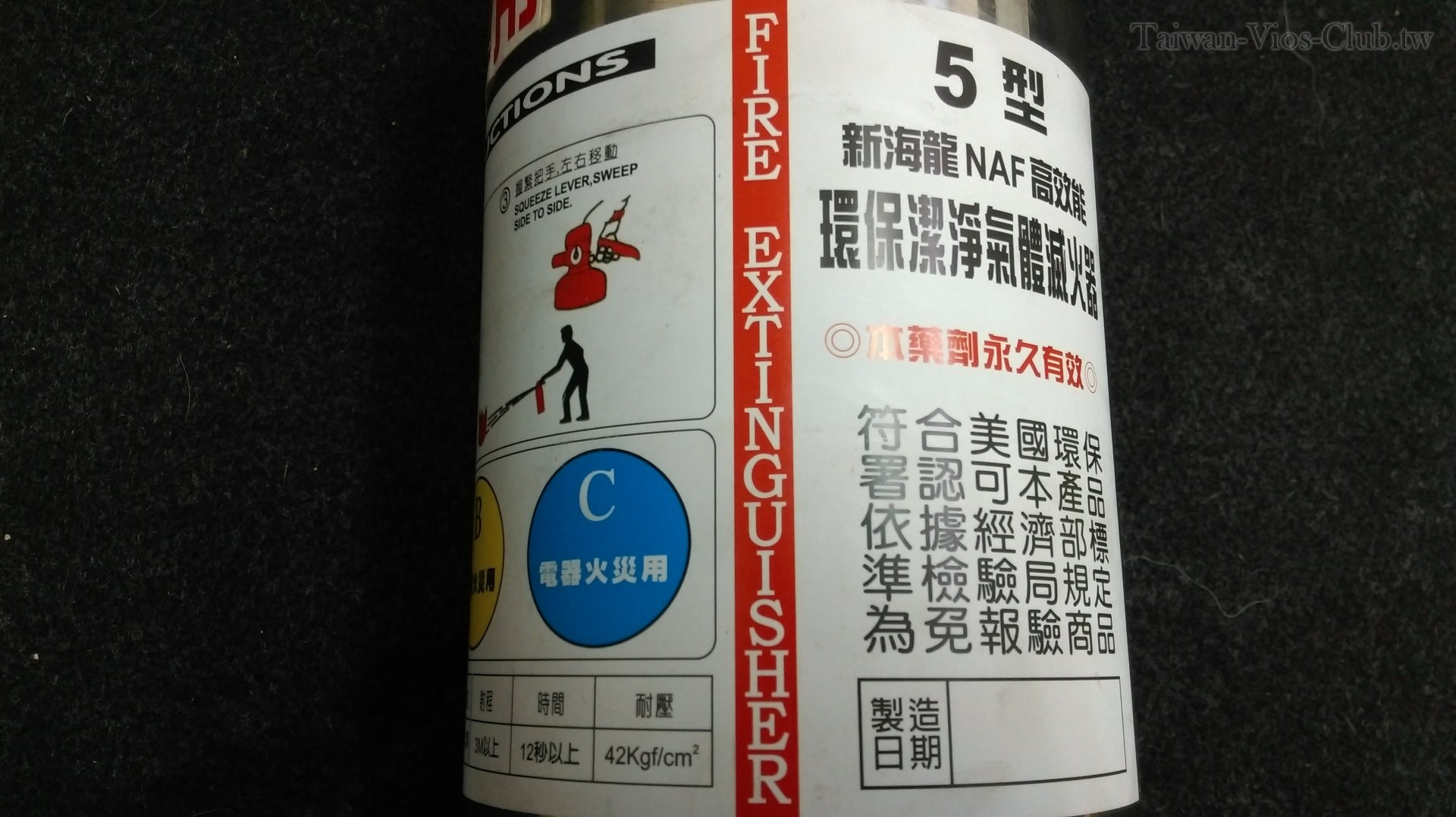

還有不算人身部品但是順便分享的滅火器
採用海龍更能有效撲滅因汽油造成的火災

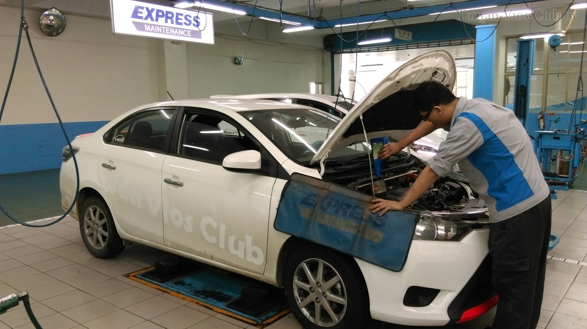

接著要做的
就是賽前的保養
讓車子維持在最佳狀態

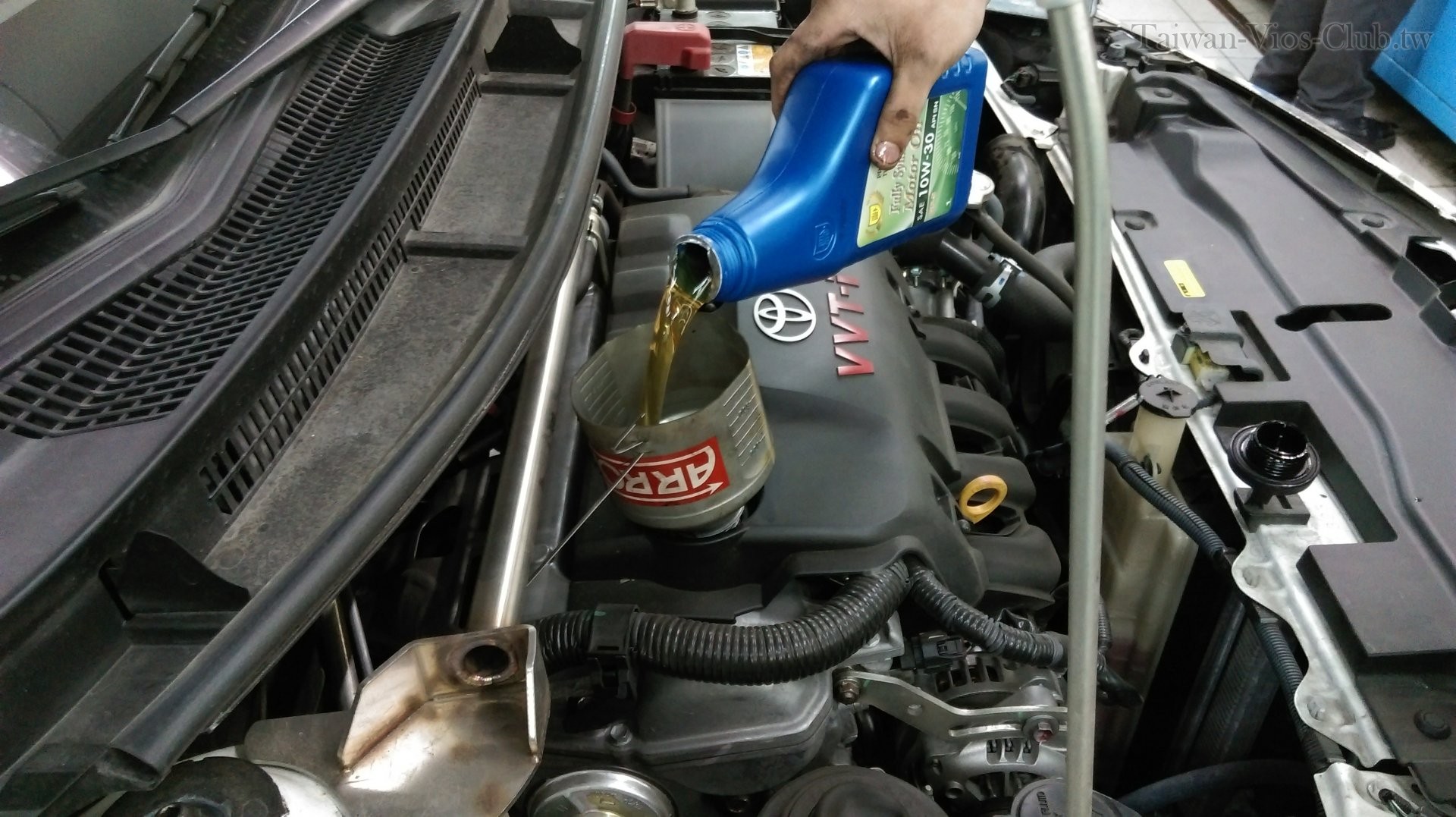

使用飛寶Full Bore機油10w30參加賽事
以驗證機油的性能與耐用程度

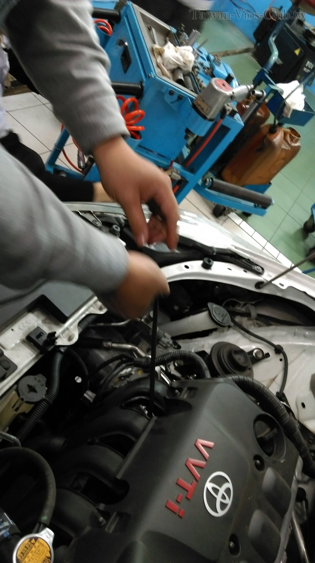

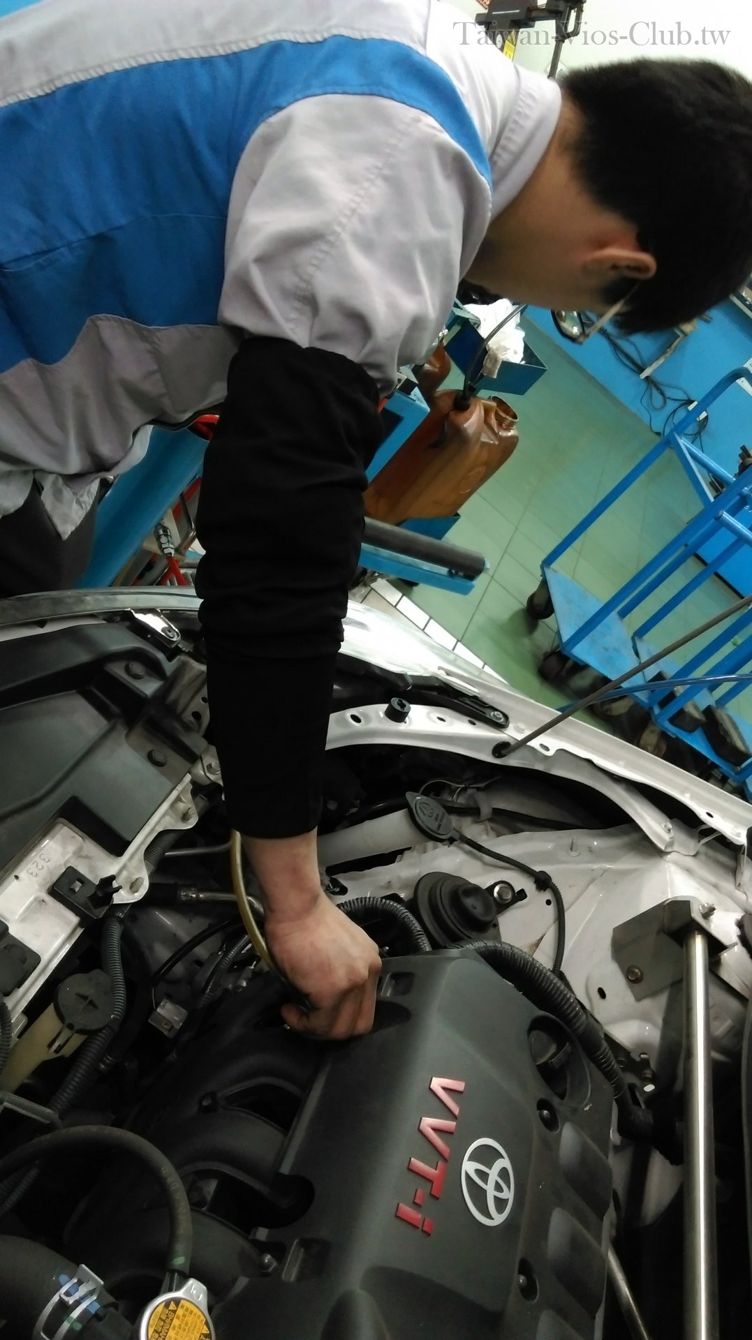

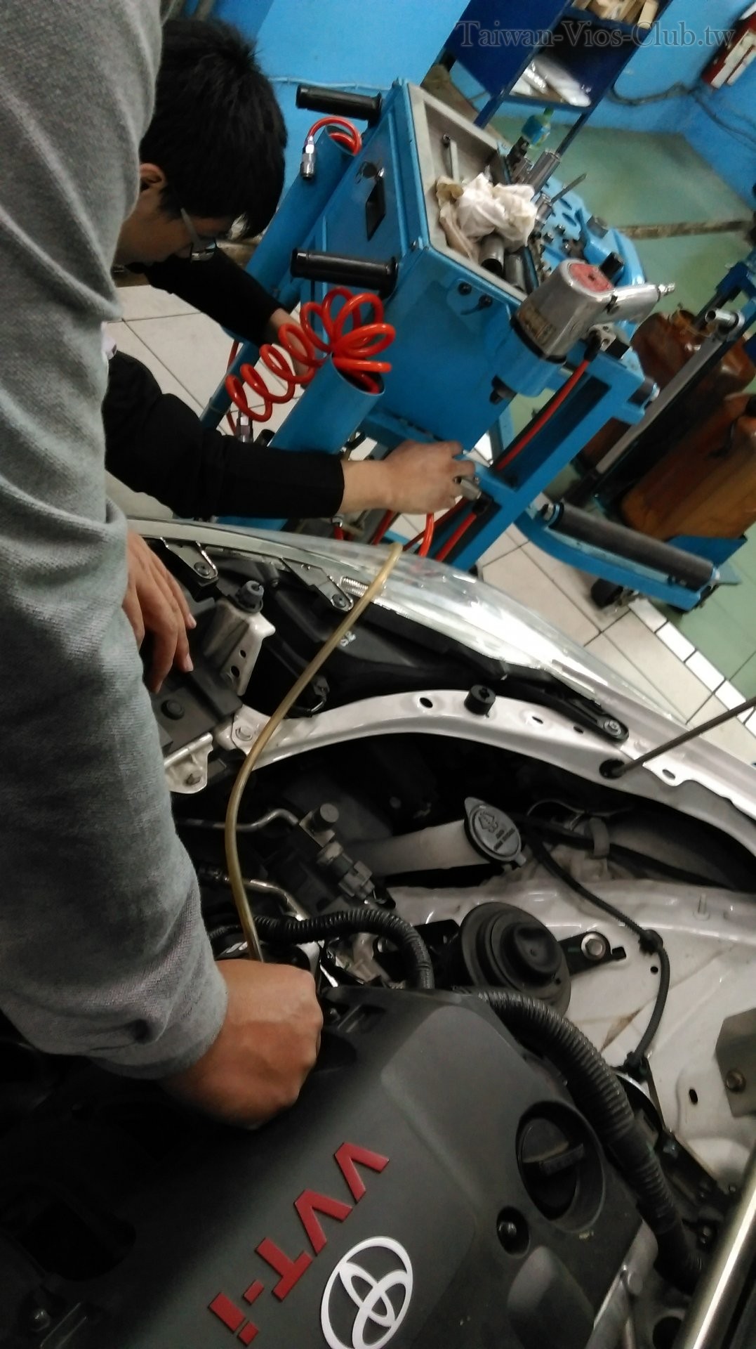

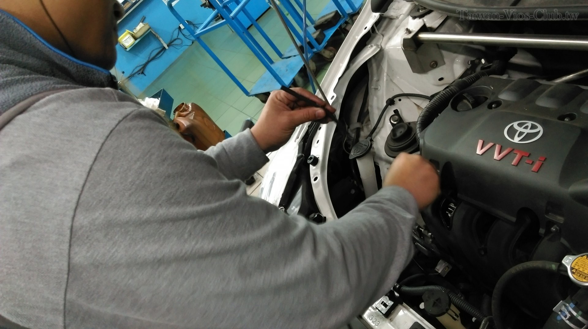

不過保養發生了小插曲
當時我忙著處理比賽的事情
正常只需要添加3.7L
一不小心技師就把我帶去的4L全部加進去
開出去就覺得引擎有點遲鈍無力
回家才想到可能多加了

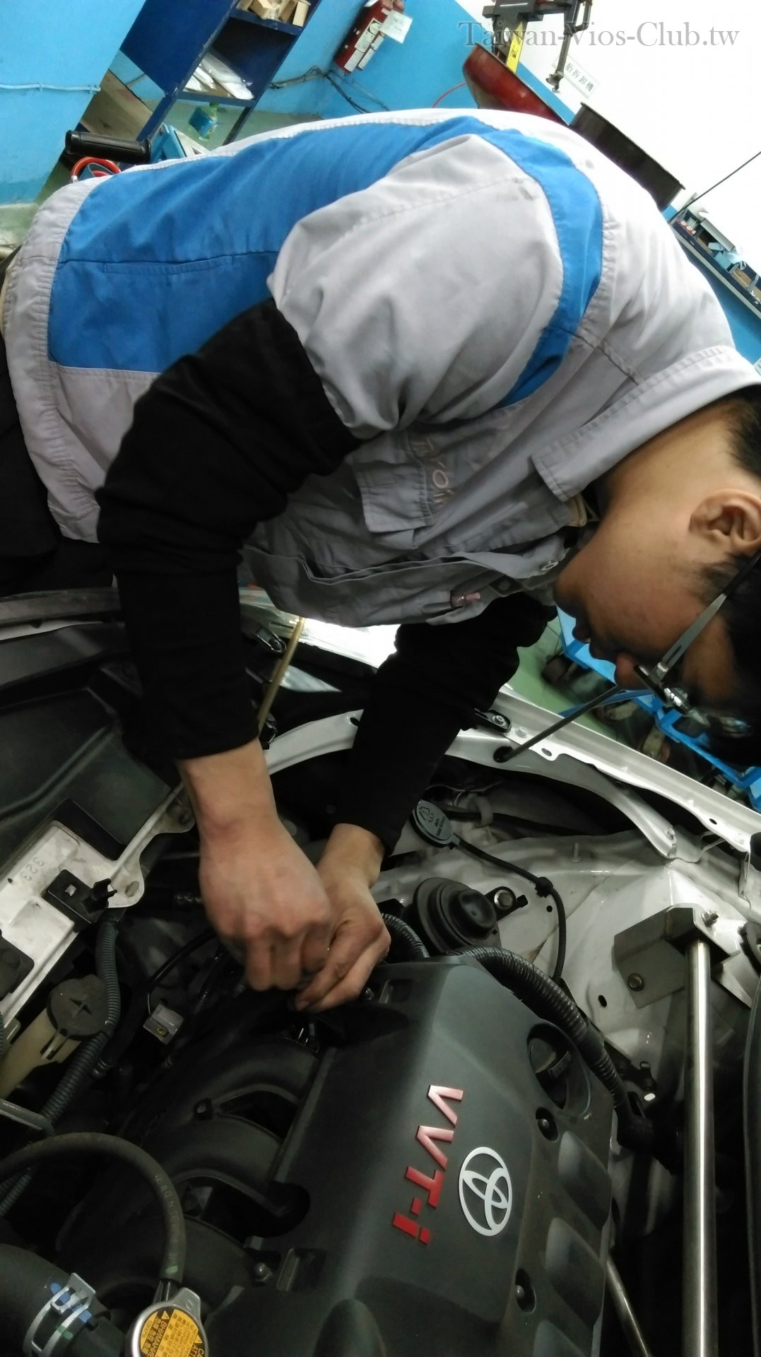

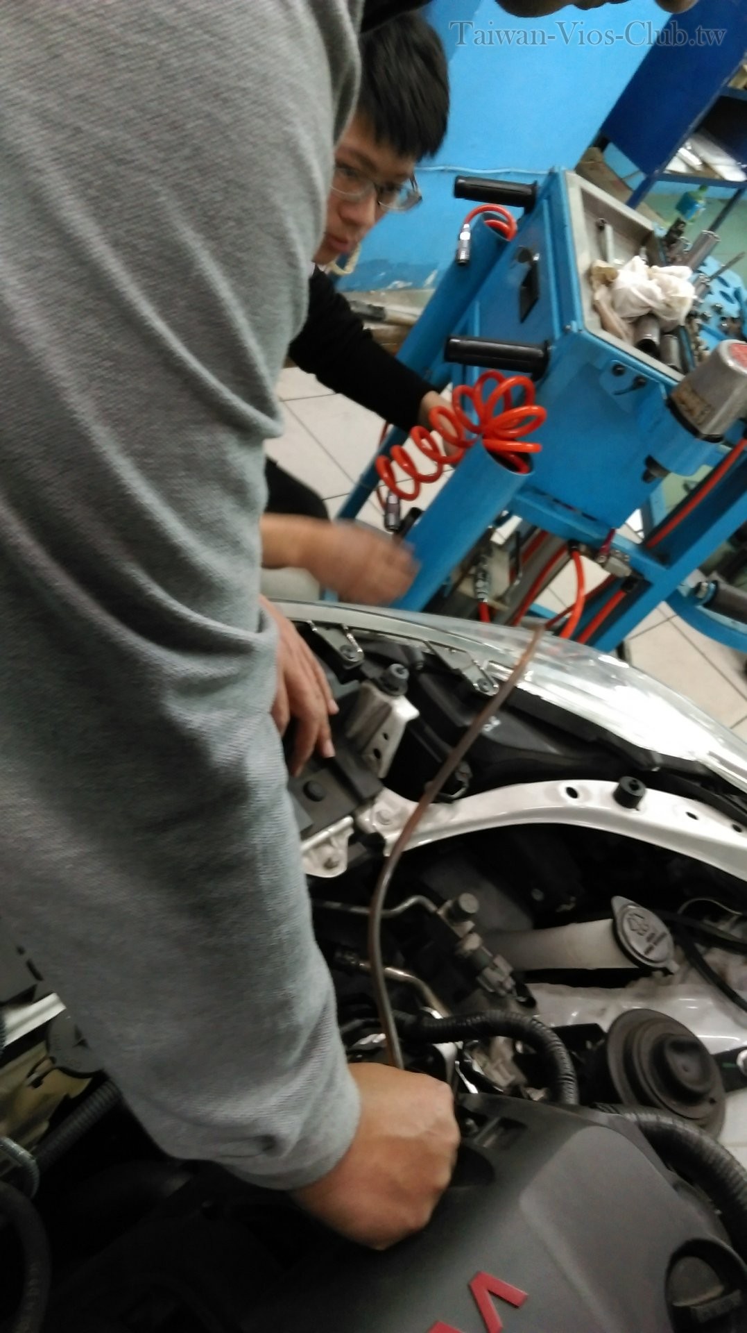

馬上拿油尺出來量
果然比上限還多出一截

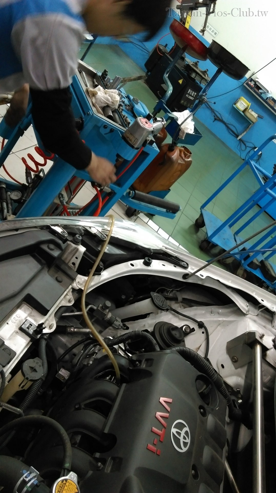

立刻開回去原廠請他抽出來

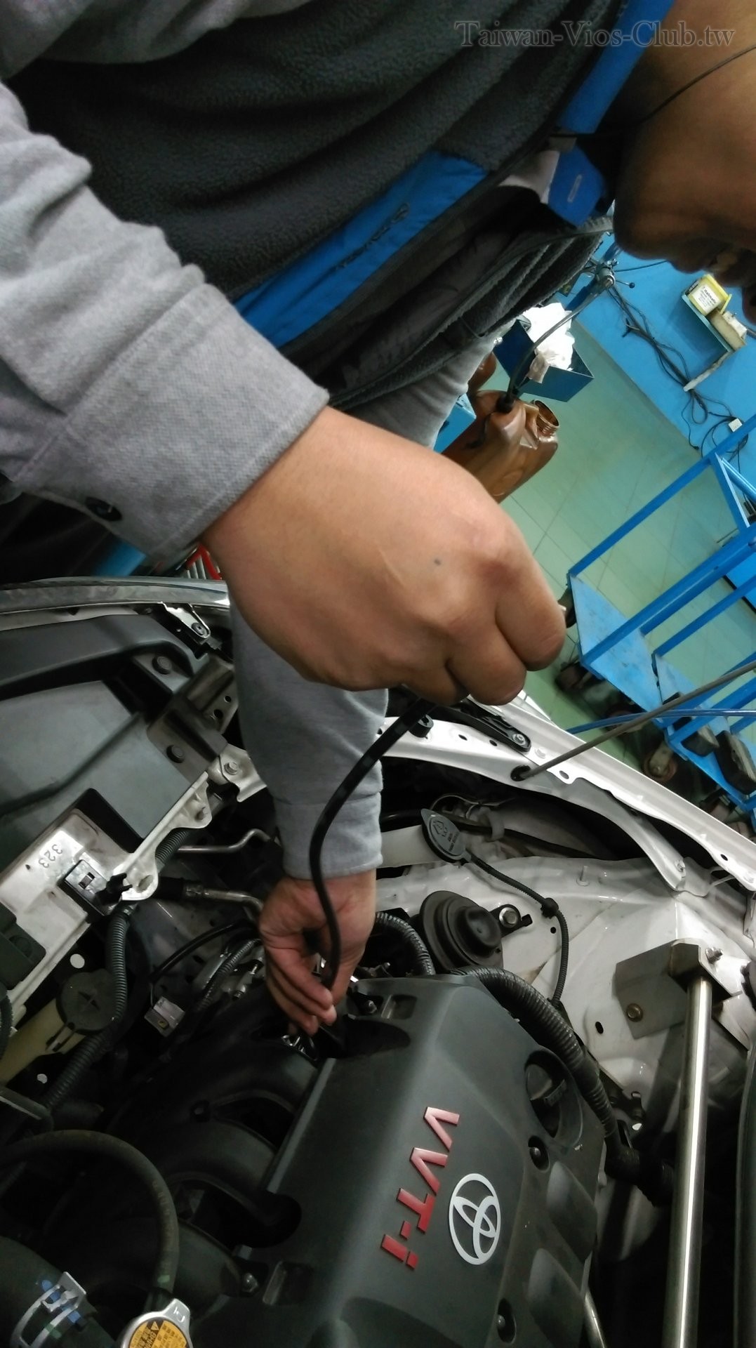

因為管路不夠長
所以先插入一條黑色軟管
再插入另一條透明軟管
然後使用抽油機抽出
抽完將軟管依序拔出
並檢測油尺高度
還是太高就再重複一次上述步驟
總共抽了三次才來到上限

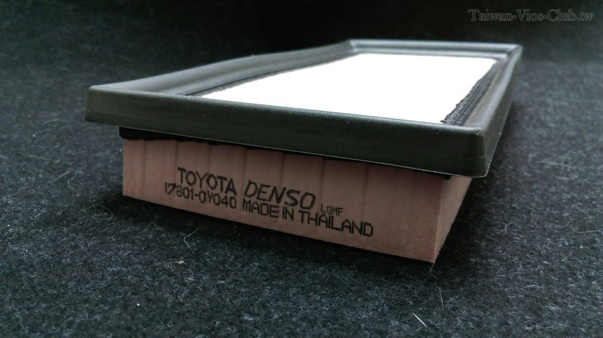

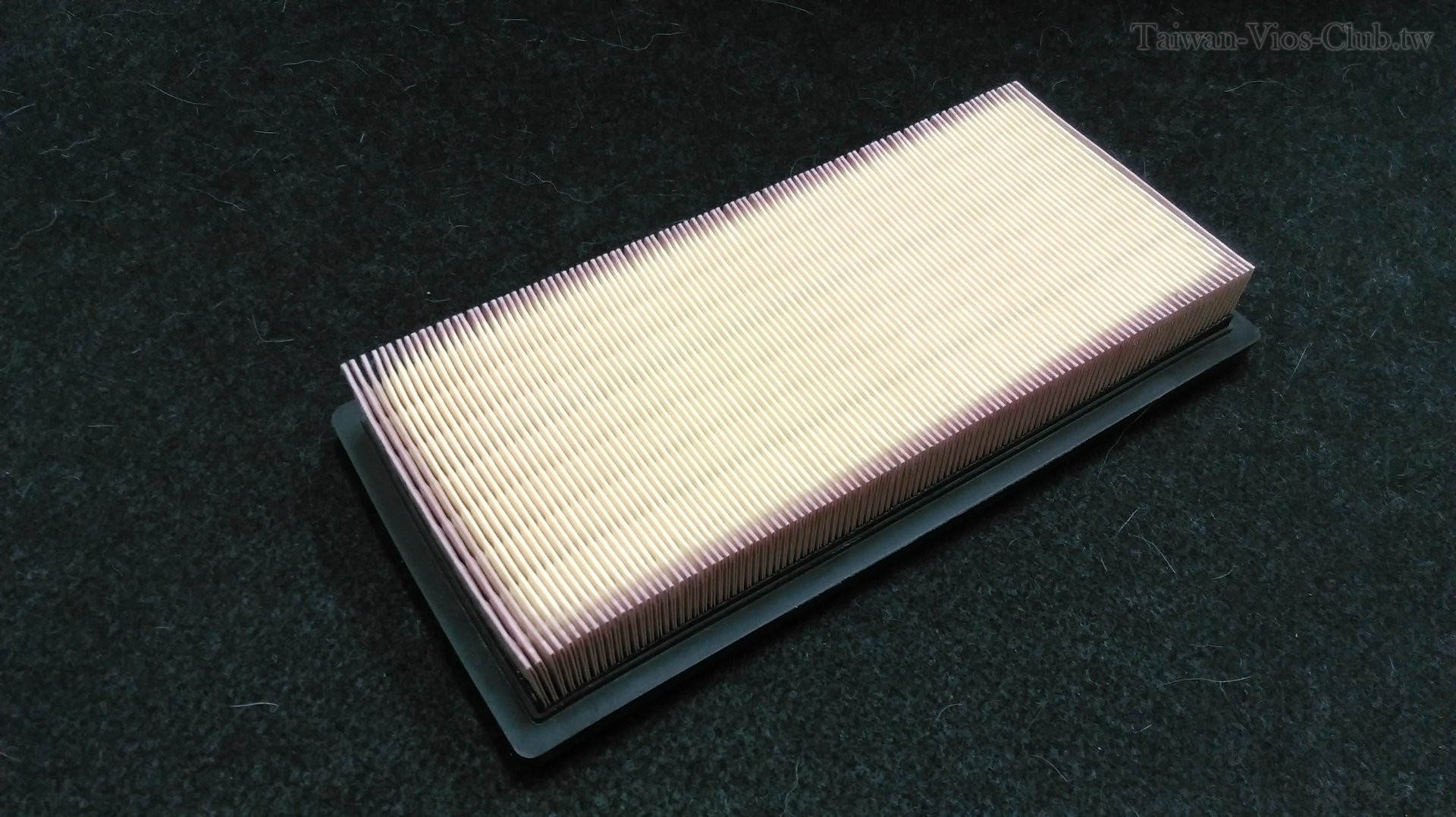

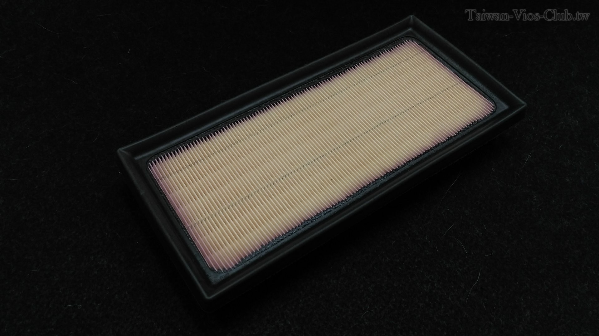

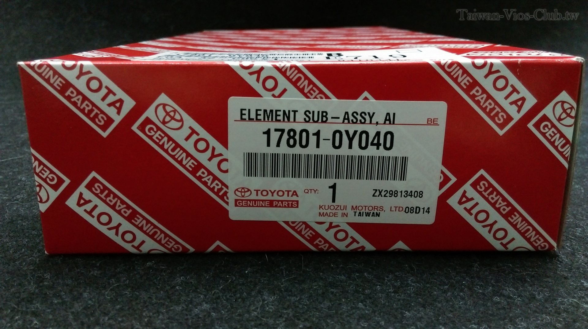

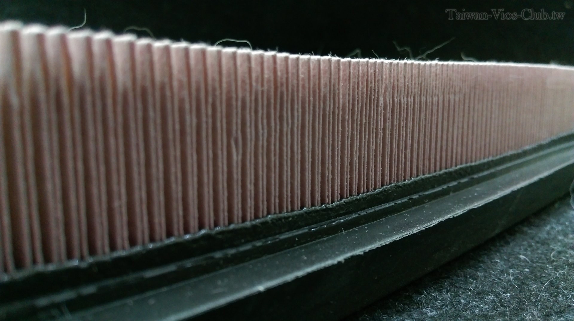

然後順便買了一個引擎濾芯
賽前才要換上
讓車子可以呼吸新鮮空氣
盒子寫台灣製
東西寫泰國製
真是有趣
不過看到DENSO就放心了
TOYOTA也知道引擎濾芯不能亂來
乖乖用DENSO

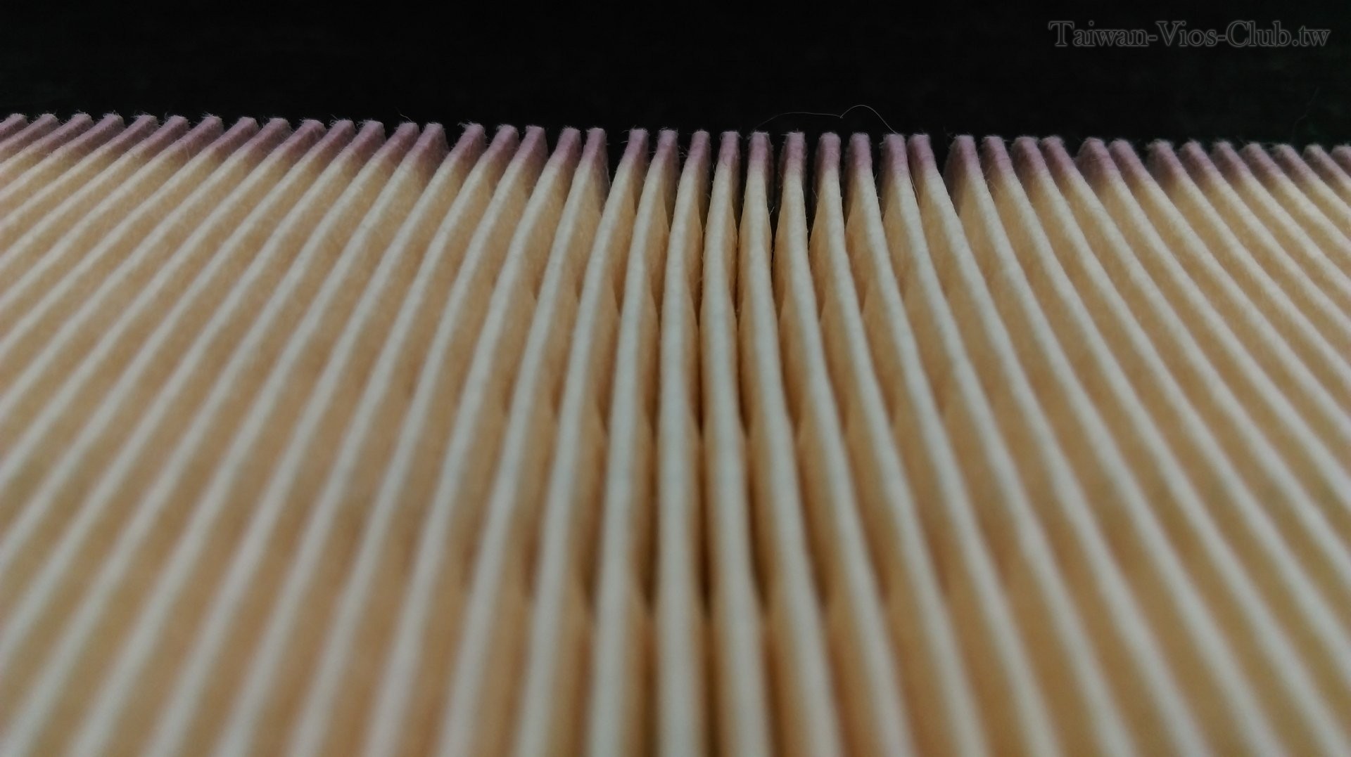

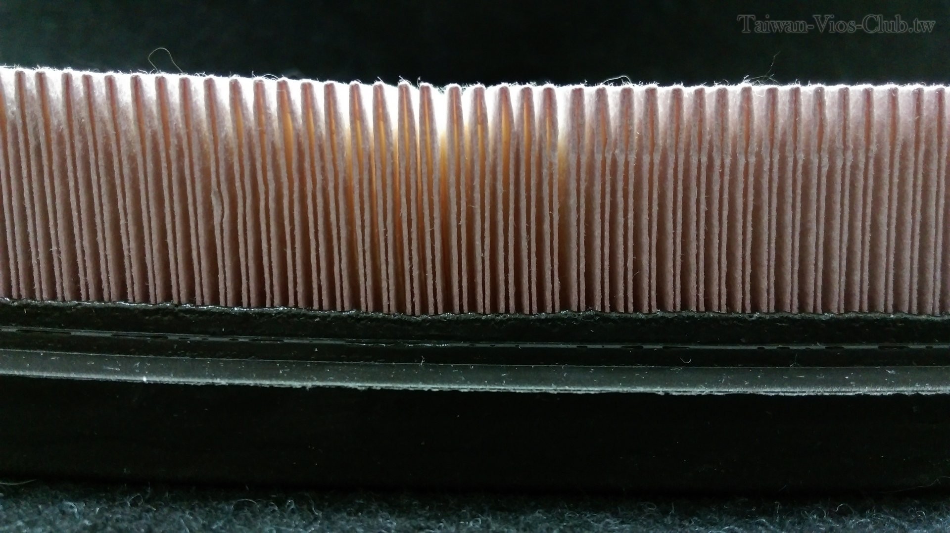

冷氣濾芯就...
看得出來
品質不錯
