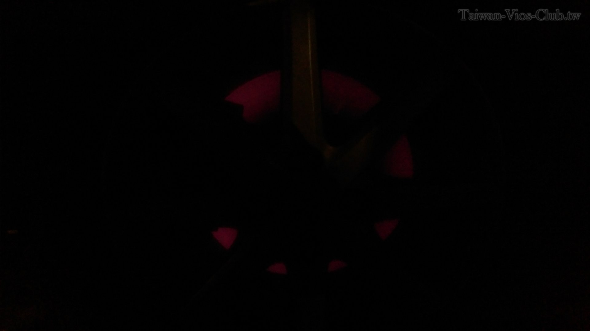

发表于 2015-1-8 05:25 | 显示全部楼层 |阅读模式

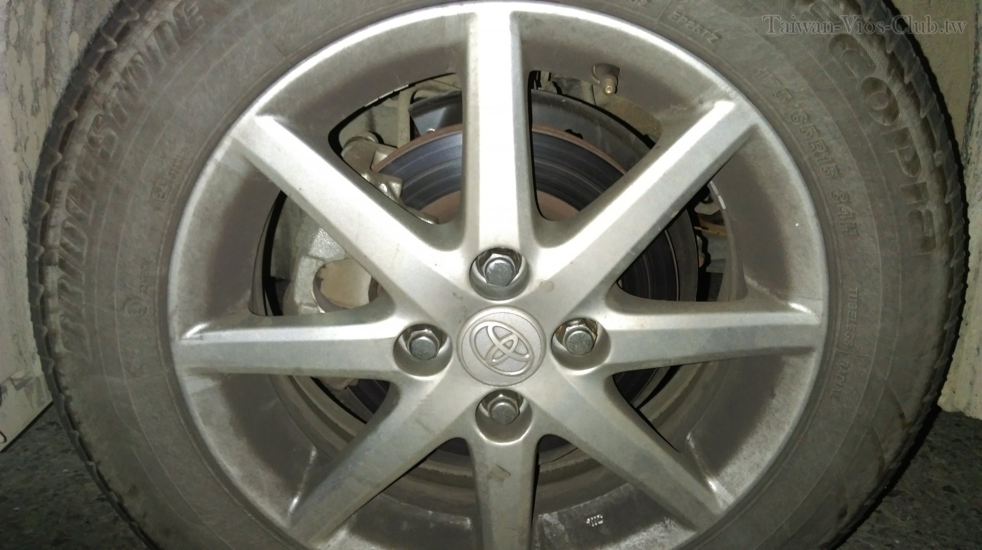

碟盤紅了
心情就好了
不過2014 Vios的剎車系統似乎不太行
最近抖的有點誇張
1/16-18的拉力賽前要搞定他才行
那我是應該換來令+加大碟就好?
還是要直接升級卡鉗+來令+碟盤呢?
來令+加大碟就要一萬多
但是卡鉗+來令+碟盤也才兩萬多
而且日後如果想升級卡鉗
原有來令跟碟盤又不能沿用

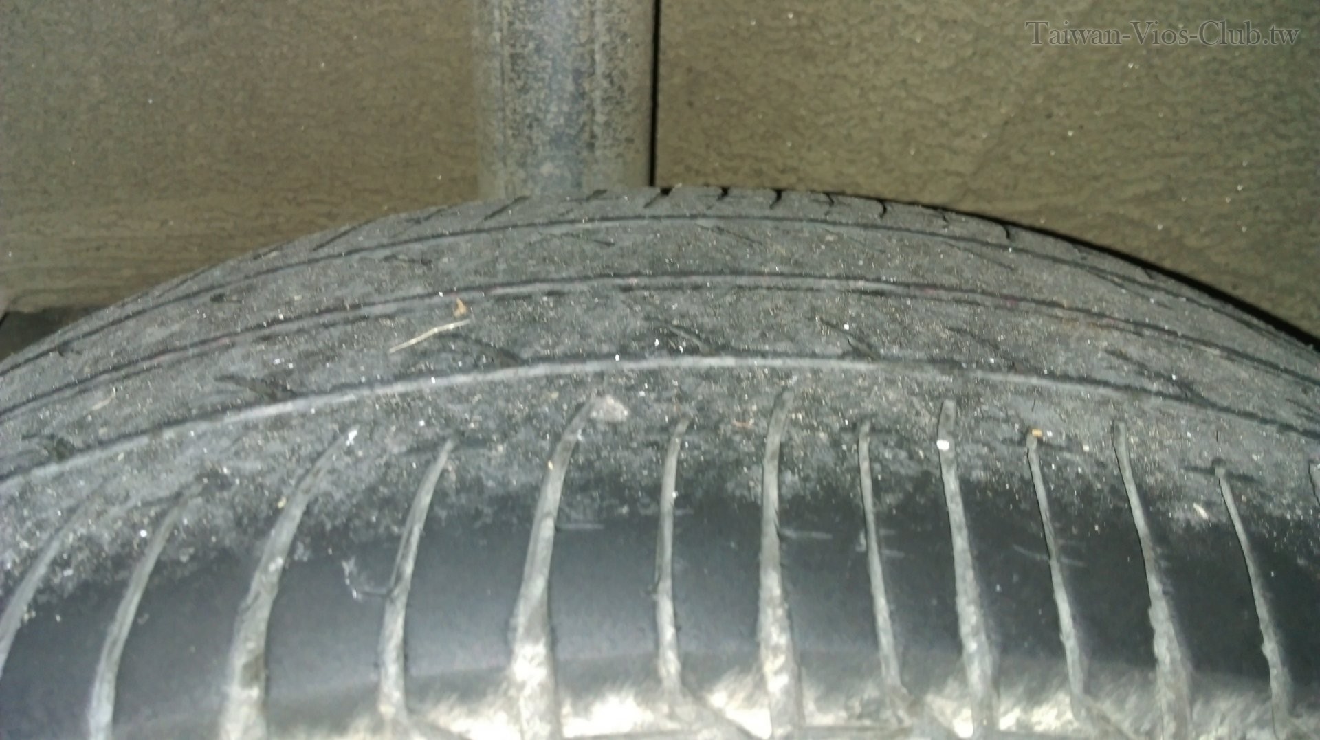

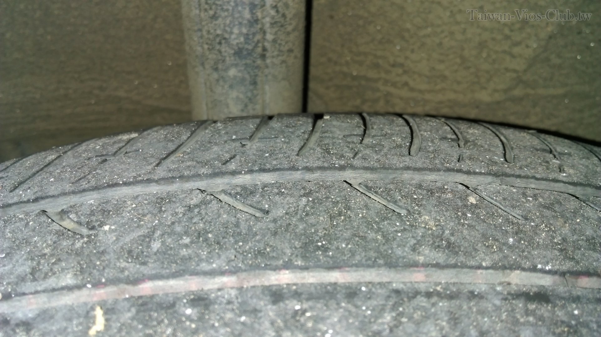

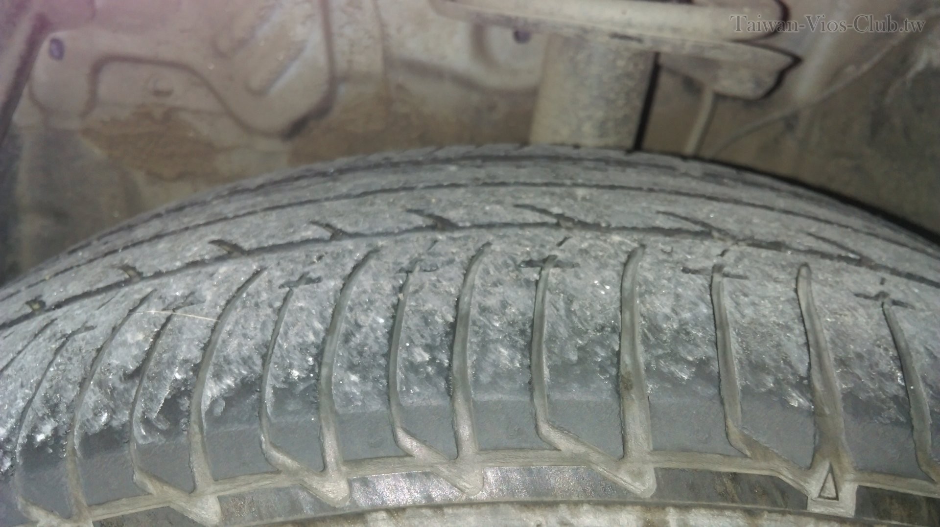

PS

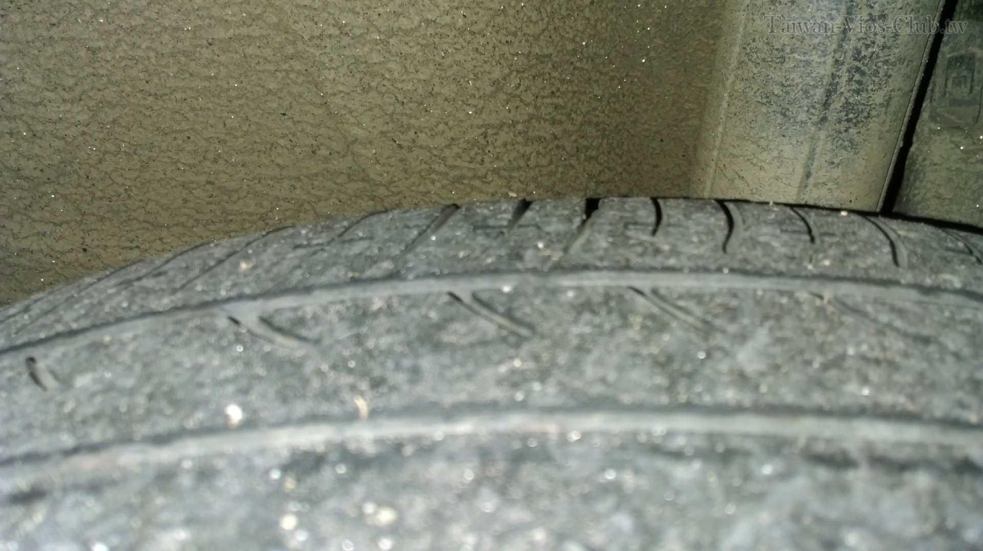

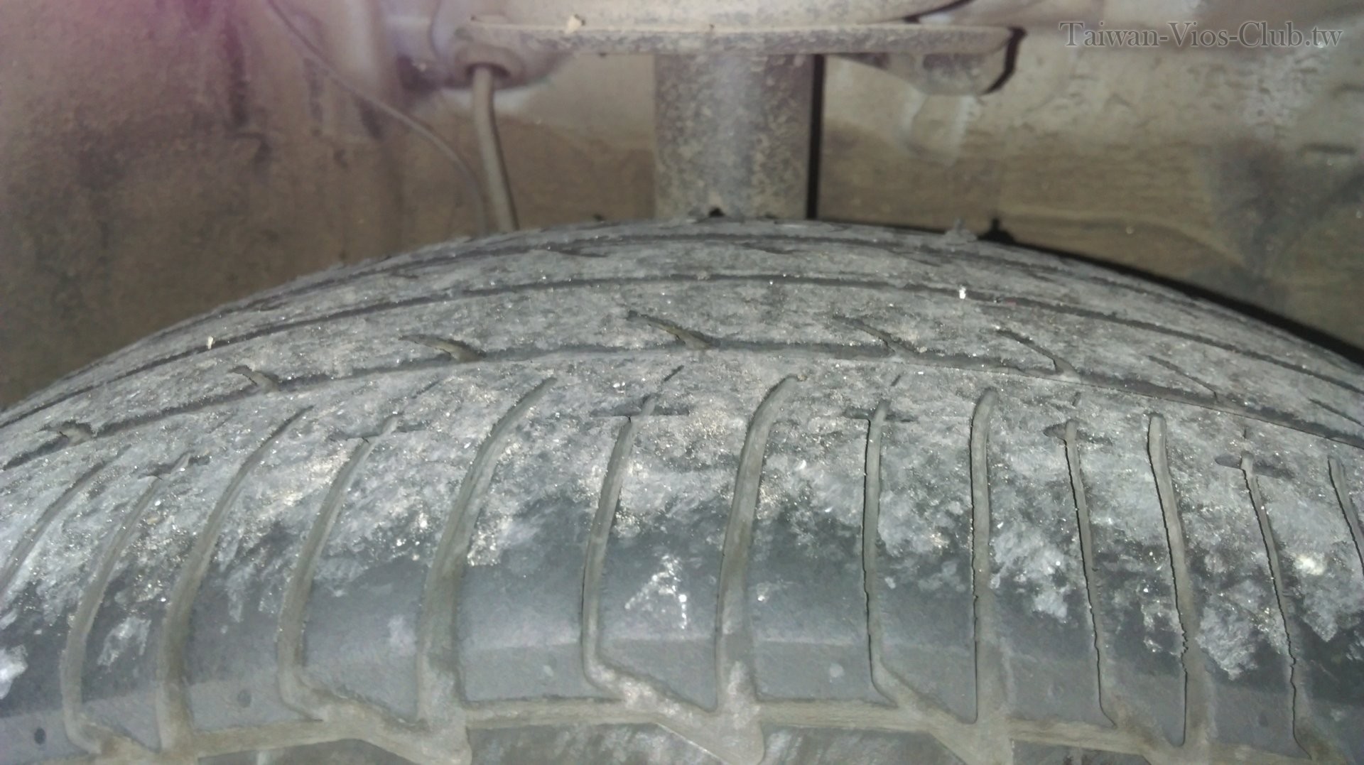

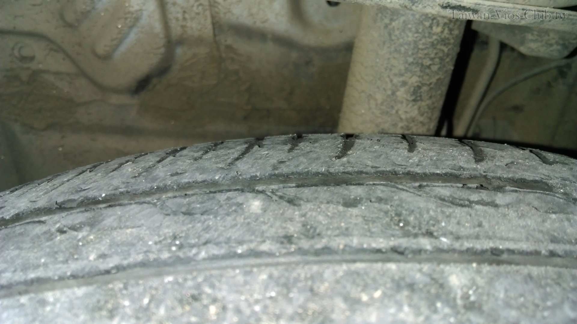

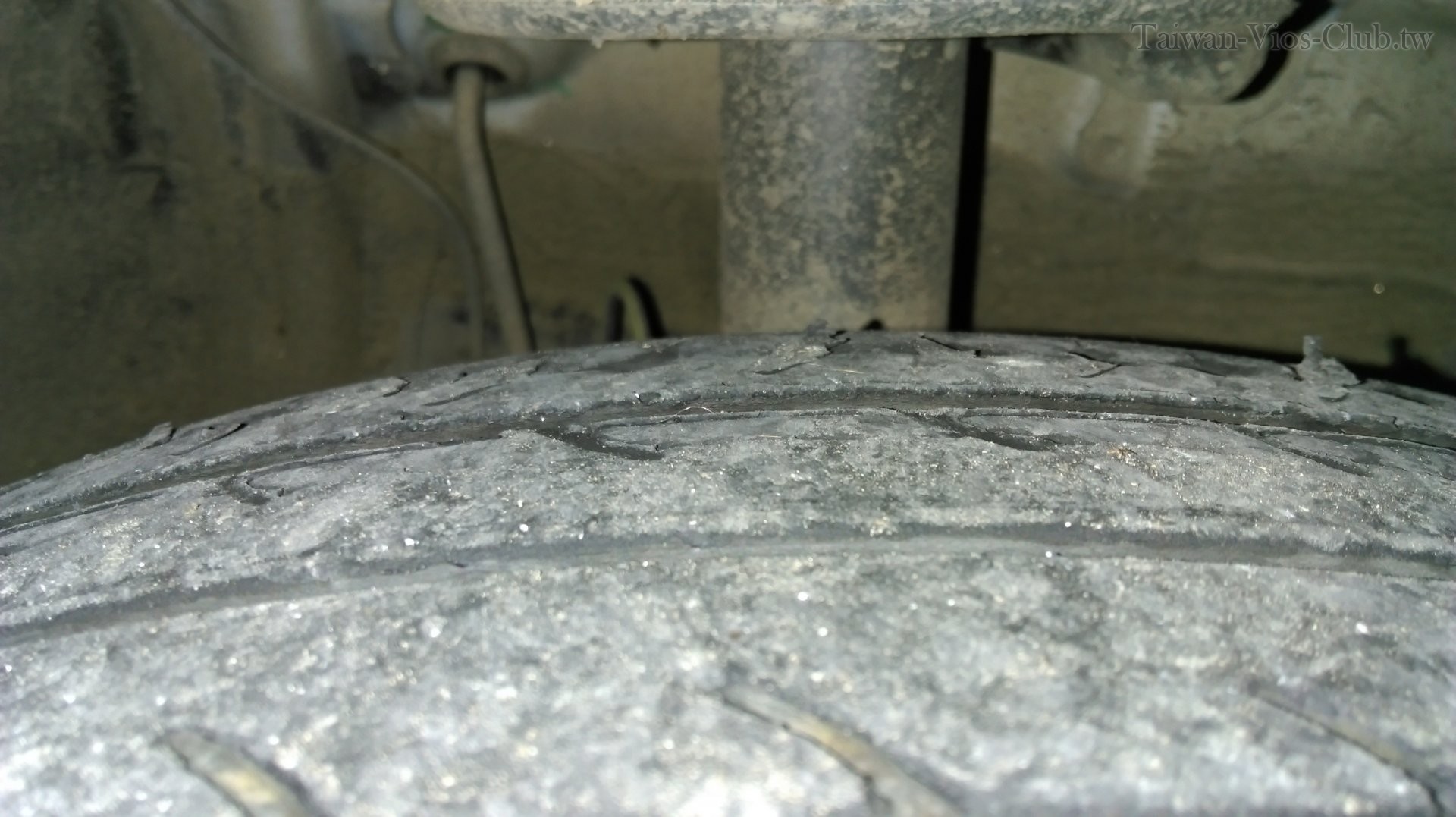

輪胎當然也不成人形
70
602
602
发表于 2015-1-8 18:30 | 显示全部楼层
碟盤紅成這樣,當時應該沒有制動力吧!!
若照APPLE大的操法,光換來令+加大碟應該也沒太大幫助吧
而卡鉗+來令+碟盤....如果沒上到四活塞以上的,制動效果應該也不夠吧!!但這個框四活塞進的去嗎?是不是連框都要加大呀!!框加大是不是胎的價錢也要流血了,四隻鞋子搞定後,避震又要加強了.....唉呦喂呀~~不敢想喔,又是無底洞了
 楼主| 发表于 2015-1-9 02:52 | 显示全部楼层
chouszumei 發表於 2015-1-8 18:30
碟盤紅成這樣,當時應該沒有制動力吧!!
其實制動力沒什麼影響耶...
就是現在會抖而已
其實對我來說
制動力一直都是很足夠的
Toyota給我們的剎車是很有力的
先前是有發現
2014 Vios的碟盤熱起來之後
就是發紅的那種情況下
剎車力道會變得不線性
會突然有太大的剎車力道
讓我不太好控制入彎的速度
那時就有想要升級煞車的念頭
不過僅只能更換來令而已
沒想到過沒多久碟盤就直接掛掉了...
