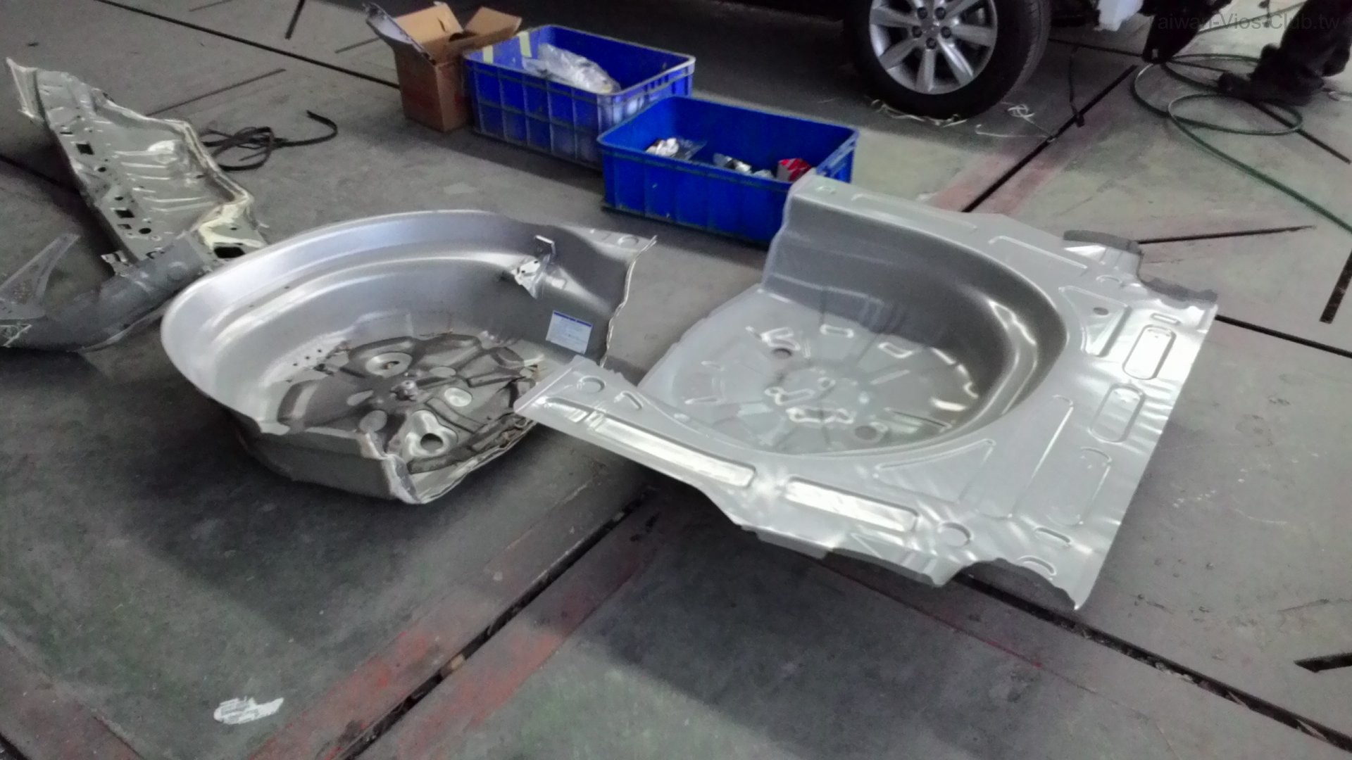

繼上次回原廠時看到有趣的東西
車頭撞爆的2014 Vios
這次回原廠看我的保桿時
又看到有趣的東西了
他老兄竟然在切一台Altis
準備換上新的車尾
被撞凹的舊車尾是左上方那個
準備換上的新車尾是右下方這個
車頭看起來也很新
不知道換到什麼程度
應該很少人看過裡面的樣子
跟大家分享一下

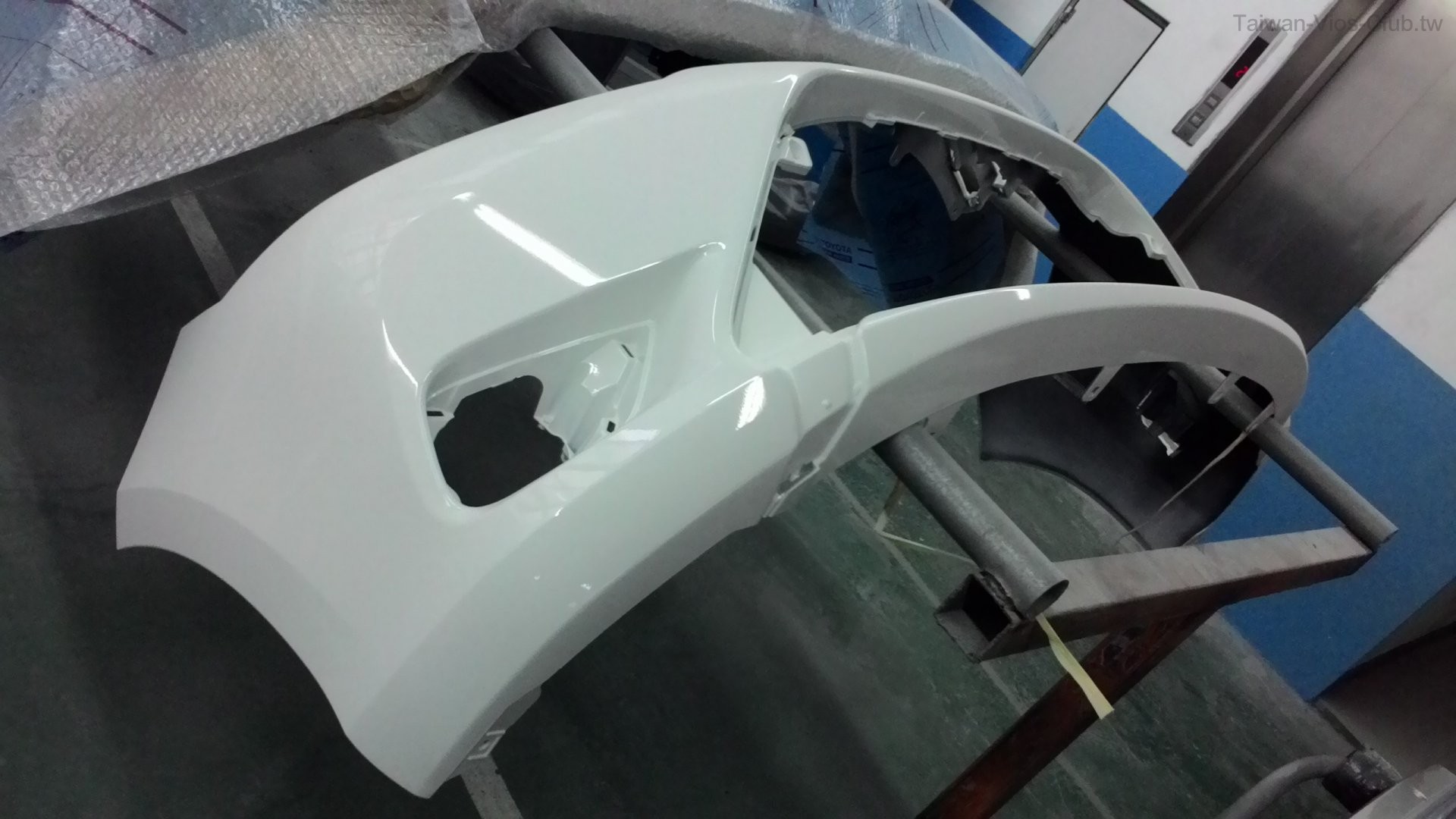

至於為什麼還沒裝上新保桿呢?
因為這段期間我把內龜板磨破了
想說等內龜板到貨再一起裝~

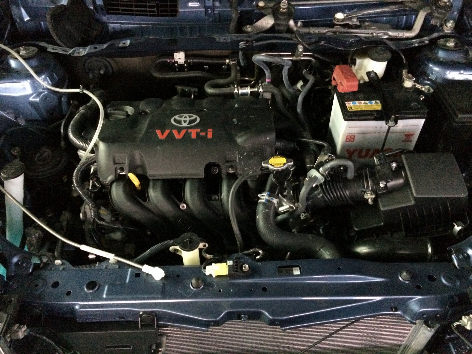

发表于 2014-10-29 20:58 | 显示全部楼层

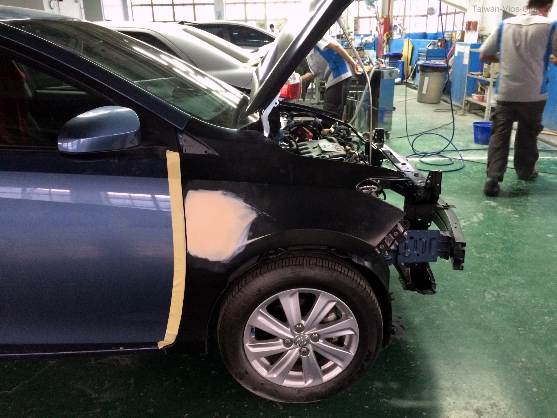

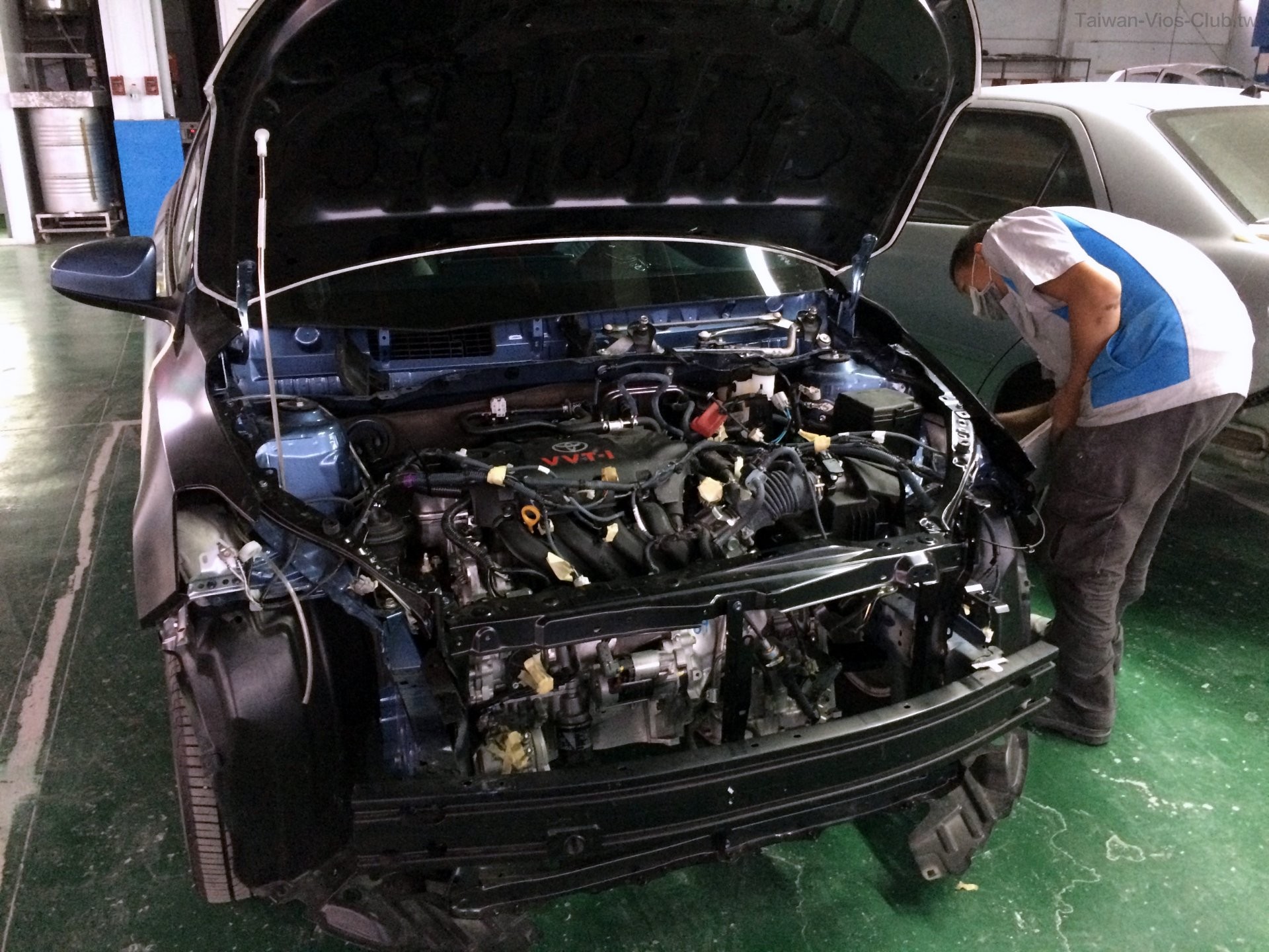

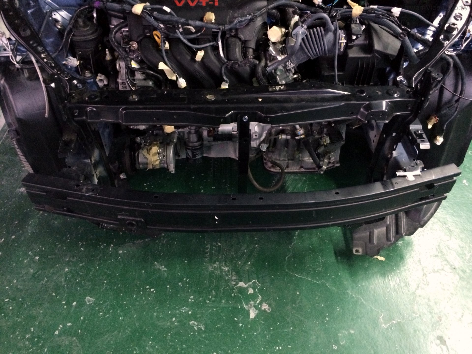

发表于 2014-10-29 21:05 | 显示全部楼层
看人不如看自己...親身經歷,這一撞還好車頭幾乎都模組化了。
沒傷到車台,沒傷到車身,沒傷到大樑。
受損部位:
1.引擎蓋
2.左葉子板
3.右葉子板
4.前保險桿
5.前擋風玻璃
6.水箱支架
7.左葉子板支架
8.右也子版支架
9.左大燈總成
10.右大燈總成
11.水箱總成
12.前燈線組整套(被扯斷)
13.前進氣歧管
14.空氣濾清器總成
15.引擎主配線固定做
16.引擎蓋頂感
17.左引擎蓋角鏈
18.右引擎蓋角鏈
19.喇叭
20.前進氣壩
這些是我想到的
總維修費約15萬上下
時速約40公里急煞撞上對方。
車頭下沉撞擊X-Trail屁股,因為對方車高所以我才會撞擊部位集中在上方
第一撞擊點在引擎蓋右前方,引擎蓋折起後去拉扯水箱支架,水箱支架再去拉扯水箱把整個鈑件都向後推了。所以車頭外觀看起來幾乎全毀。

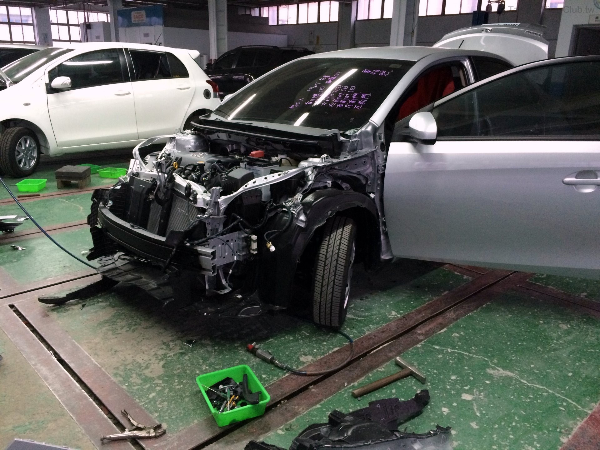

发表于 2014-10-29 21:06 | 显示全部楼层
我的車進場後隔一周,回原廠去看車。
看到一台銀的跟我一樣的狀況。
他只比我輕微一點,但幾乎跟我換一樣的東西...
